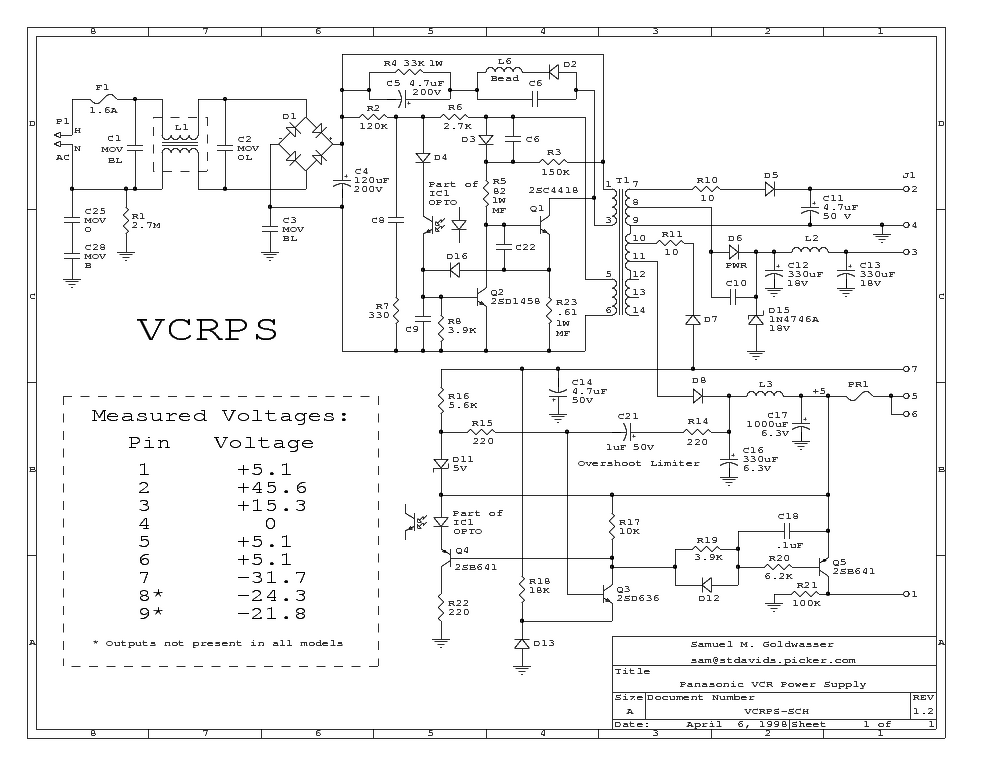

Videomagnó tápegységeSziasztok! Van egy videomagnóm, aminek a mechanikája meghibásodott, és amikor a hiba történt, akkor a display szaporán el kezdett villogni, majd minden elsötétült. Füst meg ilyenek nem voltak. Azóta a magnó mechanikáját rendbetettem, de a tápegység az teljesen süket. Műszerrel végig mértem minden kijövő pontot, de semmi. Szeretném rendbetenni a videót, de a kapcsolóüzemű tápegységhez nem igazán értek. Miket kellene kimérni a tápegységben, hogy behatároljam a hibát? Kondik rendben vannak, nincsenek felfuvódva. Szemrevételezve a panelt, semmi gyanúsat nem látok. Csak nincs kijövő feszültség, illetve feszültségek.
A videomagnok többségében 2 egymástol ( részben) független tápegység van. A kisebbik müködteti a tunert, a belsö orát meg dekodolo áramkört ami programozás szerint figyeli a bemeneti jeleket és inditja a felvételt. Ez kapcsolja fötápot. A magno fökapcsolja sem mindig a fötápot kapcsolja, hanem ennek a készenléti áramkörnek az egyik bemenetét, azaz a fökapcsoloval nem mindig tudod befolyásolni a menö felvételt. Ezek a dolgok többnyire egy erre kifejlesztett prociban vannak, nem biztos, hogy elérhetö minden informácio. Azaz itt valoszinüleg nem teljesülnek a feltételek, és nem indul a táp. Azonkivül van még pár biztositek is, általában öngyogyulo polimer, de egy komolyabb tulterhelés végzetes lehet . Nem tudjuk mi történt a mechanikával, lehet, hogy abbol is blokkolo jelek jöhetnek. Egyet még mérj meg: kerül-e a táp bemenetére 230 V.
A hozzászólás módosítva: Máj 31, 2025
Megtaláltam a tápegység kapcsolási rajzát, legalábbis az elektrotanya szerint ez az. A mechanikának a hibálya az volt, hogy a bolygómű egyik fogaskerekéről lenyalódott az összes fog, a fogaskerekek szinkronja pedig ment a Nirvánába. Sikerült beszereznem a tönkre ment kerék új verzióját, és a youtube egyik videójában egy szakember a Panasonictól lépésről lépésre bemutatta, és elmagyarázta, hogy kell a mechanikát újra működésre bírni. Ehhez gyakorlatilag mindent le kellett bontani az alu vázról, és újraépíteni mindent. Harmadszorra sikerült is. Tökéletesen megy a mechanika, manuálisan persze, de ezt is a szakember mutatta, hogy kell letesztelni. Ami a tápegységet illeti: Ez egy külön fém dobozban van, és a hálózati 230V-ot ebbe a dobozba kell bedugaszolni. Innen már a szükséges feszültségek mennek az alaplapra. Én értem, mit mondasz, láttam, és van is olyan videóm, ami az általad vázolt módon működik, de szerintem ez nem olyan. Talán sikerül értelmezni a mellékelt kapcsolás alapján azt a környezetet, ahol a hiba található. Mivel egyáltalán semmiféle feszültséget nem ad ki magából, én a primer oldalt gyanusítom, de lehet, hogy tévedek. A biztosítékok jók (2van) benne, megmértem. A hálózati feszültség pedig megjelenik a bemeneten.
Legalább azon a Graetzen mérd meg mekkora a feszültség. Néhány 100 Voltnak kell ott lennie DC.

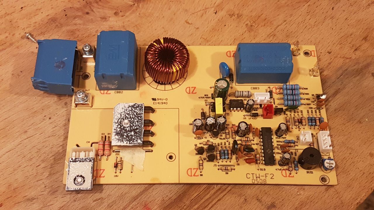

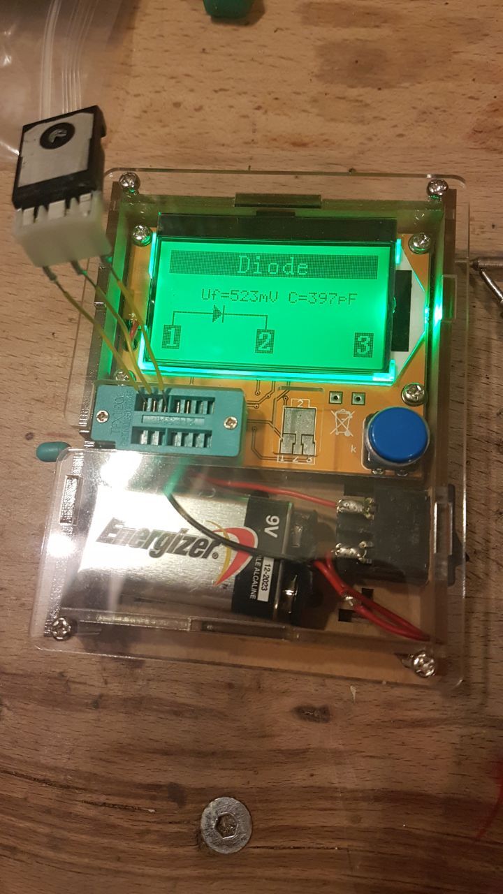

Sencor indukciós főzőlap táp hibaSziasztok !Nincs nagy rutinom kapcsolóüzemű tápegységek javításában, de most adódott egy Sencor SCP 3601GY indukciós főzőlap amiben ez adta meg magát. Se kép se hang, a tasztatúra-LED kijelző rész külön panelon van ami 5 V -ot várna de már az sem kapja meg ( kb. 0,4 V van helyette ). A hűtőbordán levő Graetz hidat jónak mérem, viszont a H20MR5 jelű IGBT -t csak diódaként mutatja a kínai csodaműszer. A kérdésem az volna, hogy lehet-e hogy tényleg ez szállt el, ill. hogy csak ez-e, vagy végig kellene bogarászni a többi alkatrészt a panelon ? Rákerestem a neten, és mindösszesen egy találatot kaptam erre az IGBT -re magyarországi beszerzésre, van esetleg "strapabíróbb" típus amivel érdemes helyettesíteni és elterjedtebb ? Köszi.
Ha már kiszedted az igbt-t, ne hagyatkozz csak a műszerre. 1 izzó megfelelő táppal a kollektorba, 1-2k ellenállás a tápról a gate-be és direktben nézd meg, kapcsol-e az igbt. Utána meglátod, csere vagy sem. Aztán derítsd fel a segédtáp rendszerét. Igbt nélkül pedig adj a panelnek hálózatot és teszt: van-e legalább 320 V dc a graetz után. A hozzászólás módosítva: Aug 21, 2025
A IGBT-ben van dióda az emitter és kollektor között. Mást nem tud mérni egy egyszerű, kisfeszültségű teszter.
Írod, hogy 5 V helyett csak 0,4 V van. Pontosan ilyen hibánál az IGBT vezérlő IC-je lett zárlatos. Egy Holtek mikrovezérlő. Úgy lehet kipróbálni, hogy külső 5 V-os tápról (pl. PC táp) 10 Ohm-os ellenálláson keresztül megtáplálod a segédtáp 5 V-os oldalon. Több kimenete van, 18 V-os is. Ha így is valamilyen kicsi feszültséget mérsz, esetleg melegszik, akkor az a bűnös. De már előtte méregessél, mert nálam az elkó is zárlatos volt, meg egy tranzisztor. Miután ezeket kivettem, akkor kezdett mlegedni az IC de nem ment fel a feszültség 0,7 V fölé. |
