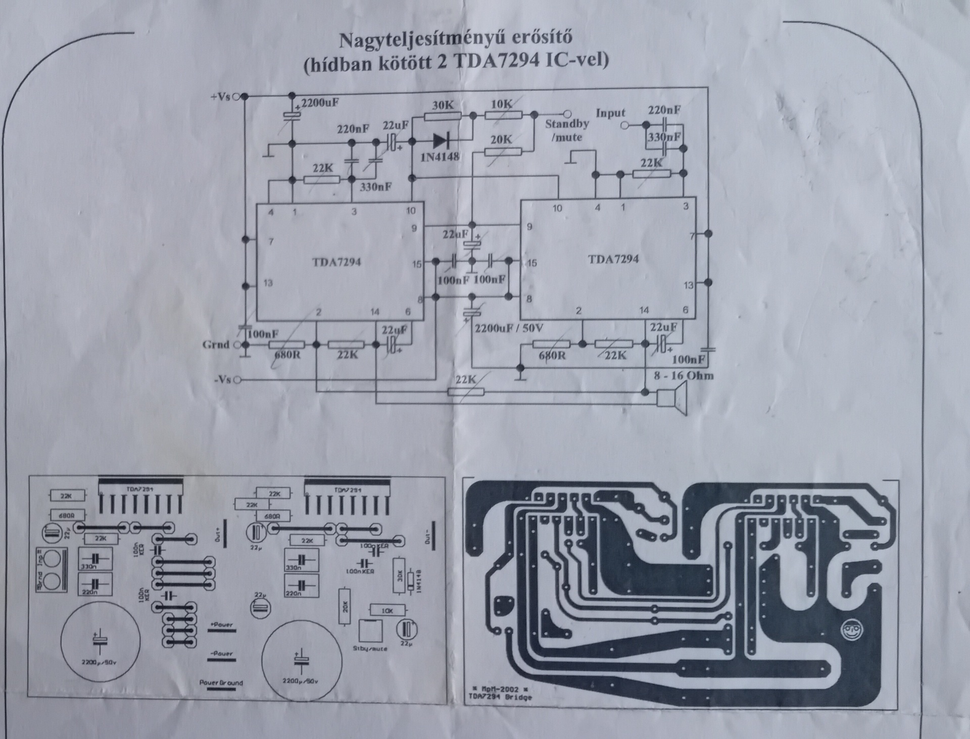

erősítő zajaSziasztok! Egy kis segítségre lenne szükségem. Megépítettem a 7294 hídkapcsolását sztereóban. Bekapcsoláskor mind a két oldalnak van bizonyos zaja. Ha egy picit felhúzom a hangerőpotit, akkor csökken és teljsen elviselhető, de full levéve zavaró. A trafó toroid- graetz kocka 2x 10 000µF szűréssel, +- 15V, a hálózati földelési pont csak a sasszira van rátéve, a trafótekercs középmegcsapolása pedig az elkók közös pontjával és a testponttal közös, tehát földelés nem árintkezik a testtel.Előre is köszönöm, ha van ötletetek.

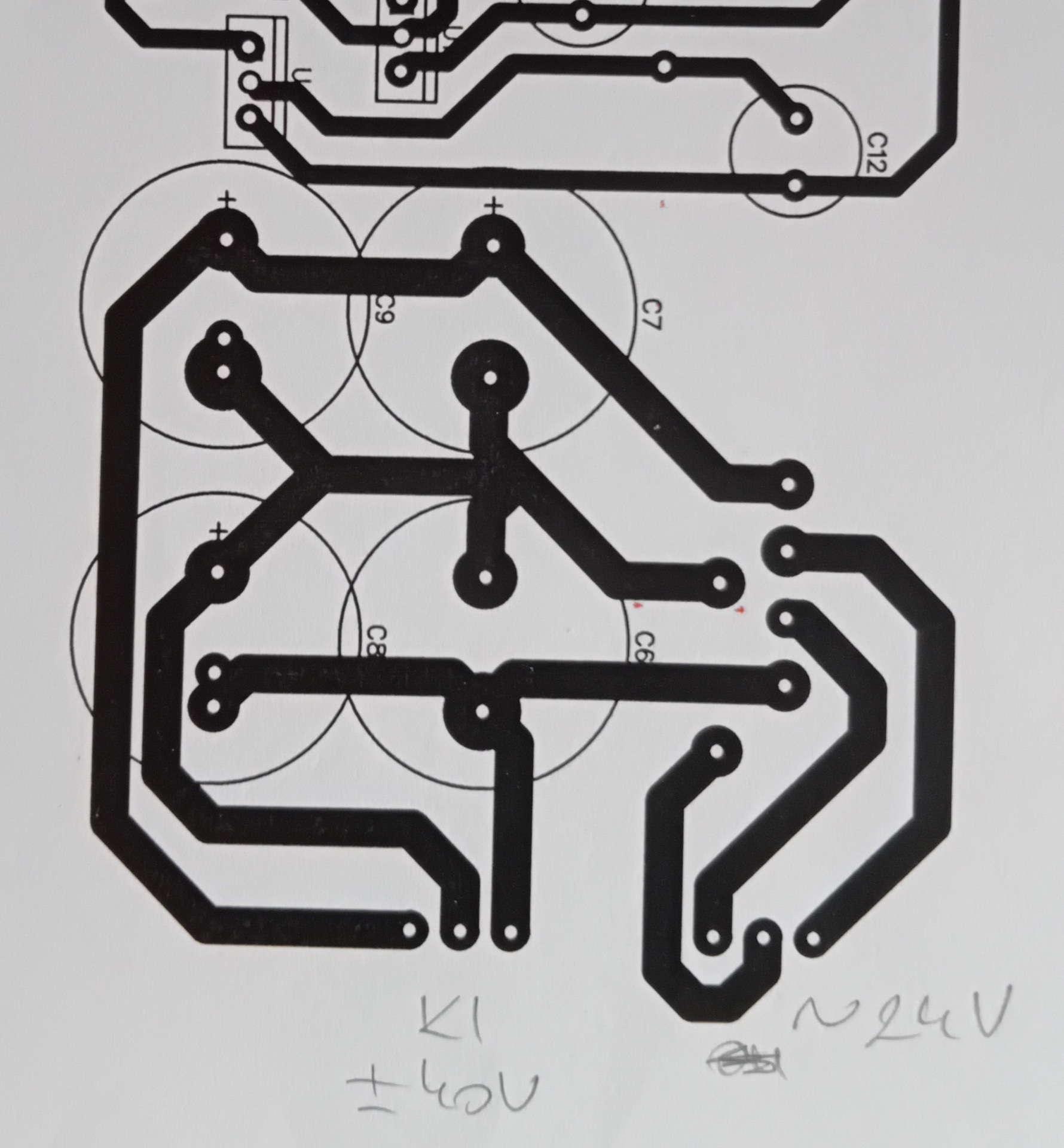

A bemeneti testet csak úgy tudtam szétválasztani, ha ez egyik panel feszültségeit lekötöttem, mert egy táp van és a közös GND kell a két táphoz.Viszont így egy-egy oldalnál jóval kisebb a brumm, meghallgattam mindkét oldalt külön táppal. Ha a táp közös össze van kötve a testtel, hogy tudjuk szétválasztani? Csatolom a táp paneltervét.
A pufferek majdnem tökéletesen vannak összekötve. Kicsit javíthatsz a szűrésén, ha C8-C9 azonos hosszúságú vezetősávot kap. A mellékelt ábrán a piros X vágás, az ívelt vonal átkötés 1-1,5-ös huzallal.
Kérlek mutasd meg a végfok NYÁK-rajzát! Tennék javaslatot a földhurok csillapítására és a maradék búgás kiküszöbölésére. Ez utóbbi gyakran a helyi tápszűrő kondik elnagyolt vezetősáv-kialakításából származik. A hidalt kapcsolást eddig sikerült csiszolnom Bővebben: Link
Rendben, megcsinálom a tápban az átkötést és küldöm a rajzokat.

A NYÁK-ot igyekeztem a legkevesebb módosítással javítani. A hatásosságáról majd várom a beszámolódat. Az egyik módosítás, a plusz-mínusz táp bekötési pontja kerüljön rá közvetlenül a kondenzátorok lábára. A másik, a bementi test áthelyezése a szűrő kondi mögé.

Megcsináltam minden átkötést és nem lett jó. Most kialakítottam egy csillagpontot az ELKO lábán és onnan összefűztem külön vezetékkel minden gnd-t, testet, sasszit és a földelési pontot, az egyik oldal még mindig búg.

Le tudnád fotózni ennek búgós panelnek a forrasztási és az alkatrész oldalát?

Kézenfekvő megoldás lenne a táp puffer megduplázása, de nem adnám fel ilyen könnyen a szakszerű megoldást. Ha a plusz-mínusz tápot közvetlen a kondenzátorra kötve, kevésnek bizonyul a két hídnak a 10000 µF puffer, az is megeshet, hogy a két tápoldalon jelentősen eltér a kondik valós kapacitása. Van eszközöd kapacitásméréshez? Ennek hiányában a kisülés időtartamának szimmetriáját vizsgáld meg, feltűnik-e jelentős különbség a tápoldalak között? Egyelőre csak érdeklődöm, van-e a fiókodban párban 100-470 µF kondi az erősítő panelen lévő 2200 µF kiváltására? Nekem oda mindig elég volt 100 µF Bővebben: Link Nagyobb kondi, nagyobb szűrőáram, ez nem tesz jó az olyan panelnek, ahol a jel és a teljesítményföld egybe van ömlesztve. A hídnál ráadásul a teljesítmény föld nem is kap gyakorlati szerepet, mert hangszóróáram nem folyik rajta. Privátban épp a napokban hánytorgatták fel, miért ócsárolom szegény Pedro munkáit (ezt a NYÁK-ot is Ő tervezte). Igyekszem majd az észrevételeimet és módosító javaslataimat a lehető legtapintatosabban megfogalmazni. Előre is elnézést kérek, ha emiatt néhol nyakatekert leszek. A hozzászólás módosítva: Vas, 20:45

Vegyük el a paneltől az amúgy is felesleges teljesítményföldet! Az eljárás igen egyszerű. A pufferek felől soros 22 Ω ellenálláson keresztül kösd be a testet.
Bemenetek rövidrezárva, 22 ohm betéve, a zaj nagyjából a felére esett, tudunk még rajta finomítani esetleg?
