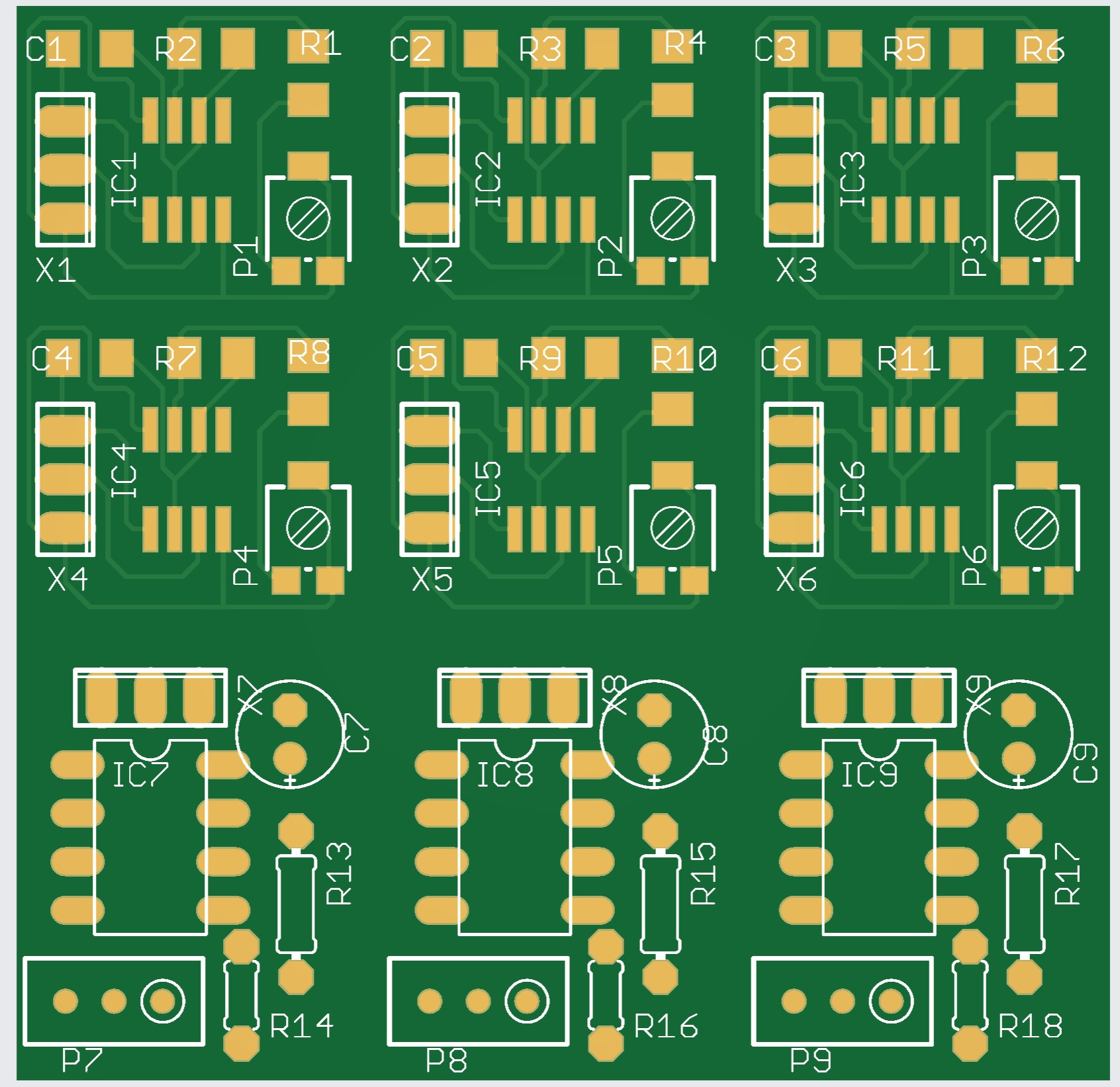

google --> How to panelize PCBs in Eagle CAD
plusz ott a panelize ulp ami erre való.
A hozzászólás módosítva: Jún 17, 2025
(#) benjami válasza solti_imre hozzászólására (») Jún 17, 2025 /
Eagle-ban célszerű más néven másolatot készíteni a kiinduló brd fájlról (ehhez a művelethez zavaró, ha létezik a nyák tervhez kapcsolási rajz is, ami miatt problémázhat az inkonzisztencia miatt).
A brd-t megnyitod a nyáktervezőben, majd a "fájl/importálás/eagle rajz" menükben hozzá tudod adni azokat a nyákokat is amiket rá szeretnél még tenni. Amikor ezzel megvagy a dimension (20) rétegen meg kell rajzolni a közös körvonalat és a belső kivágásokat, hogy szét tudd majd választani őket.
(#) pipi válasza solti_imre hozzászólására (») Jún 17, 2025 /
Eagle-ban nem ismerem...
Ha kész a nyák, elmented, csinálsz másolatot az egyes verzióról.
A másolaton kijelölöd blokkban a panelod, majd Copy-Paste (másol/beilleszt) módszerrel egymás mellé rakosgatod, ahogy kifér. Nem tudom ott a kontúr milyen layer-en van, ott meghúzgálod hol vágják (vcut-al) tördelhetőre a nyákdarabkákat. Arra figyelj, ezek a vonalak a nagy panelon végig át kell tudni haladni, "zsákutcában" nem tudnak vcut-ot csinálni
(#) solti_imre válasza benjami hozzászólására (») Jún 18, 2025 /
Sajnos ez nem hozza létre a furatokat!
(#) niedziela válasza solti_imre hozzászólására (») Jún 18, 2025 /
Próbáld igy
dupla.avi
(#) zamatőr válasza solti_imre hozzászólására (») Jún 18, 2025 /
Ez működik, most próbáltam.Bővebben: Link
Felteszed a brd-t megnézem működik-e?
A hozzászólás módosítva: Jún 18, 2025
(#) benjami válasza solti_imre hozzászólására (») Jún 18, 2025 /
Nekem semmi gond nem volt a furatokkal. Minden réteg láthatósága be volt kapcsolva?
(#) solti_imre válasza zamatőr hozzászólására (») Jún 18, 2025 /
Parancsolj!
(#) zamatőr válasza solti_imre hozzászólására (») Jún 19, 2025 /
Bocsánat , itt már visszajelezted a működő vcut vágást:Bővebben: Link
Ez viszont nálam nem működik , legalábbis a JLC nem mutatja a V -vágást a kész termék darabszámánál sem:
A hozzászólás módosítva: Jún 19, 2025
(#) niedziela válasza zamatőr hozzászólására (») Jún 19, 2025 /
A csatlakozó komponensed szerintem hibás.
(#) zamatőr válasza niedziela hozzászólására (») Jún 19, 2025 /
Nálad ?

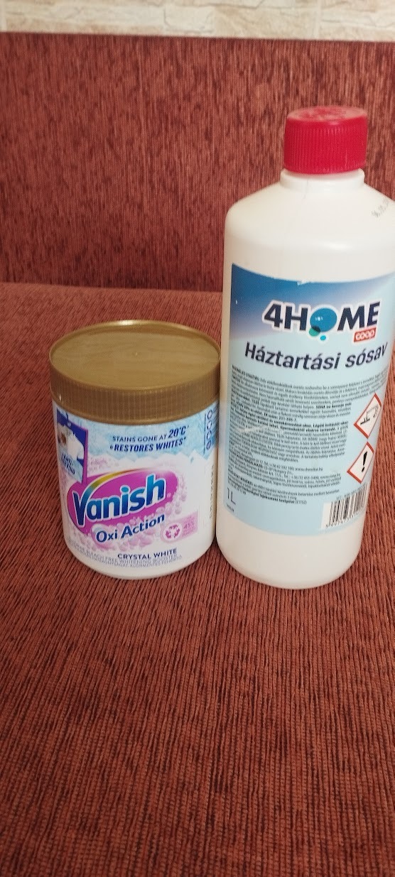

sósavas maratás
Van valaki akinek a felesége használja ezt a cuccost ? Ki kéne próbálni mit csinál sósavval keverve . Régebben használtam "peroxid" tablettát az működött , ha ez is akkor megvan a már nehezen beszerezhető hidrogénperoxid alternatívája
(#) Pali79 válasza kaqkk hozzászólására (») Szept 28, 2025 /
Nem vagyok egy nagy kémiás, de szerintem ez egy teljesen más anyag és teljesen más kémiai reakció.
„már nehezen beszerezhető hidrogénperoxid”
Én múltkor bementem a szomszédos fodrászkellékes üzletbe, többfajta töménységben, literszám volt a polcon....
(#) kaqkk válasza Pali79 hozzászólására (») Szept 28, 2025 /
Régen foglalkoztam már kémiával (kb40 éve) de egy próbát megérne ...
Hát annyira nem drága, meg lehet próbálni...
Ez nátriumperkarbonát , a tabletta meg karbamid peroxid . Mindkettőből oxigén szabadul fel csak ezért gondoltam hogy működhet .
„Fizikai állapot; megjelenés
FEHÉR KRISTÁLYOS POR.
Fizikai veszélyek
Nincs adat.
Kémiai veszélyek
Lebomlik vízzel érintkezve. Ez tűz és robbanás veszélyt okoz. Az oldat vízben gyenge bázis. Reagál fémekkel és sóikkal, szerves savakkal és redukálószerekkel.”
A hozzászólás módosítva: Szept 28, 2025
(#) pont válasza kaqkk hozzászólására (») Szept 28, 2025 /
Szerintem működnie kell. Alapvetően a sósav mar, valami oxigén kell, hogy értelmezhető időn belül végrehajtódjon. Valaki itt írta korábban, hogy sósav meg buborékoltatás is jó, akkor ennek is működnie kell.
(#) kaqkk válasza pont hozzászólására (») Okt 8, 2025 / 3
Nem túl gyors de működik , nem találtam sehol "fehérítő port" ezért kipróbáltam a vanish-t abban is van "oxigén" (Oxi action). Viszont óvatosan kell használni mert összekeverésnél felhabzik(nagyon!) ,a habzás elülte után még önthetsz hozzá sósavat .Végszükség esetén ha nincs otthon peroxid így megoldható a maratás .
A hozzászólás módosítva: Okt 8, 2025
