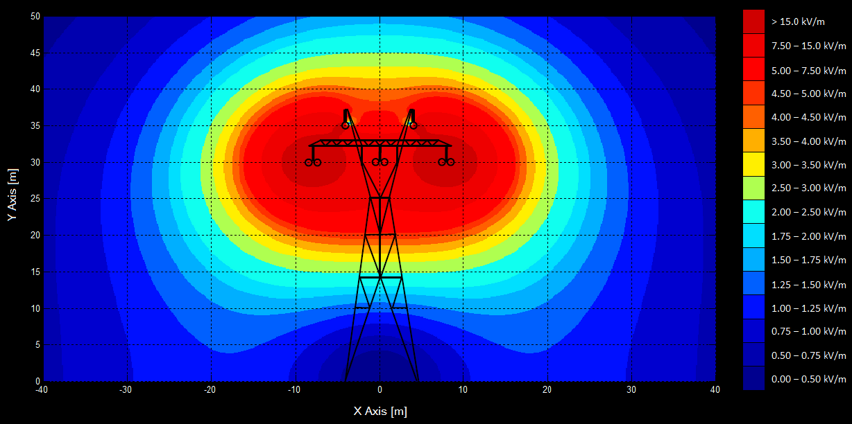

(#) Karesz 50 válasza majkimester hozzászólására (») Jún 30, 2025 /
Köszönöm! A diagram is azt mutatja, jól éreztem, hogy 30-40 méteren át csipked : )
Ebből a diagramból azt is meg lehet saccolni, hogy egy hálózati kábelt körülvevő mágneses tér lehet úgy kb. 30 pT. Nem tudom ez mire elég, hogy beleszóljon a hangképbe, vajon mit és mennyire képes megszórni egy erősítőben.
(#) majkimester válasza Karesz 50 hozzászólására (») Jún 30, 2025 / 5
A távvezeték alatt a föld közelben mért 10 uT nem sok. A föld saját mágneses tere egyes források szerint 30..65 uT körül alakul.
A hálózati kábelnél más a helyzet, ott a két ér nagyon közel van egymáshoz, ezért ott a mágneses tér nagy része körülöleli mindkét vezetőt, és gyakorlatilag kioltja az oda irányú áram által keltett teret a vissza irányú áram által keltett.
Amikor írtam, akkor nem találtam jó ábrát az elektromos tér alakulására a távvezeték alatt, de most igen, ezen az oldalon részletesen elemzik, különböző esetekre, fáziskimaradásra, stb. Beteszem ide a leglátványosabb gif animációt, ami az elektromos tér időbeni változását mutatja. Meglepően nagy a térerő a föld közelében, nem is közvetlen a középső vezető alatt, hanem attól 20-20 méterre a térerő csúcsértéke 1kV/m körül alakul a föld közelében. Nem véletlen csípett meg.
