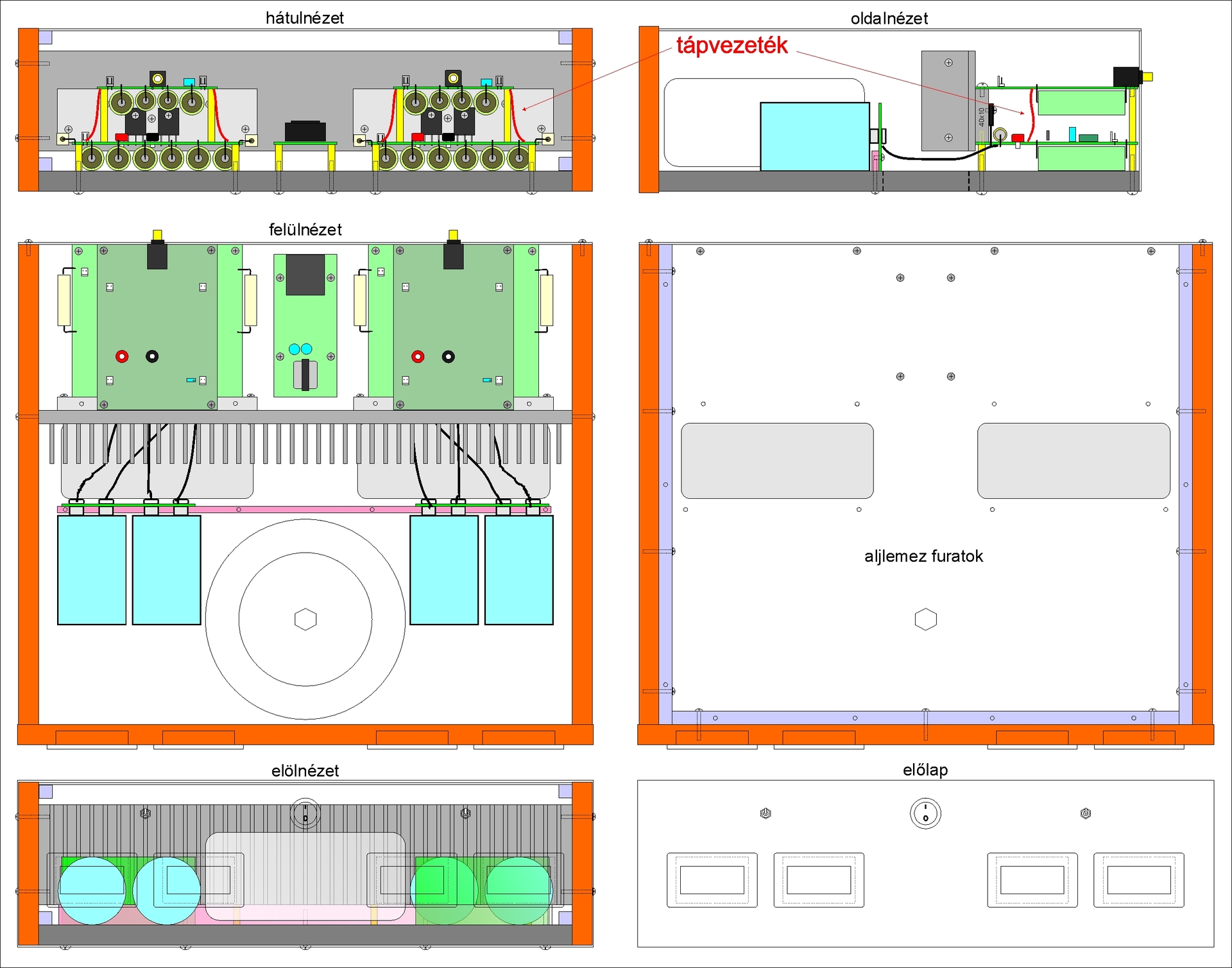

Nehéz kenyér ez : ) Nem szól jól ez a 2.0. Az 1.x-eket bármennyi ideig tudtam hallgatni, akár reggeltől estig is, de ezt nem. A hangkaraktere alapvetően az összes változatnak ugyanolyan, nagy tér, nyílt hangkép, kottázható mélyek... de az elemes változatoknál zene szólt a dobozokból, most meg gépzene szól belőlük. Hiába most a legszebb a négyszögjel-átvitel, úgy látszik ez mégsem számít semmit. Vagyis nyilván, hogy számít, de nem csak ezen múlik a dolog.
Egyelőre nem akkumulátorokat hibáztatom hanem a vezetékezést. Az a rengeteg hosszú, egymással párhuzamosan futó vezeték agyonverte a hangját. Most nagyobb a zavarjel a tápban mint a 78/7924-el volt a legelső változatban. De már amikor készen lettem az egésszel (és nem fértek rá a deszkára a panelek), akkor láttam, hogy ez így nem lesz jó. Emeletesre kellett volna megcsinálni. Most eleve így terveztem meg a nyákokat. Így lesz minden eddiginél rövidebb a VAS tápvezetéke és nem fut párhuzamosan a nagyáramú részekkel. Ma jönnek meg az új puffer kondik (pontosabban én megyek el értük Szegedre), ezeket még brahiból beteszem és amíg letesztelem, mi változott és milyen irányban, addigra készen lesznek a nyákok és akkor szétszedem ezt a 2.0-át és úgy felteszem a polcra, hogy a lába sem éri a földet. Aztán jön majd a végső behangolás. Nehéz kenyér ez : ) Idézet: Ez lenne ennek az egész témának (audiofil, akármi) a lényege. Hogy élet legyen abban a zenében ami a dobozokból jön! Az összes többi dolog, hogy mekkora a THD, meg hogy hogy néz ki az egész, az ehhez képest mind huszadrendű.„zene szólt a dobozokból” Idézet: Pont ugyanezt hallottam annak idején abból a földelt kimenetűből ami nálam járt, nem is értettem akkor, hogy hogy nem hallod. Vagy, a sajátodból nem géphang jött ki, nem tudom.„most meg gépzene szól belőlük” Idézet: Nem csak ez. És ez az egyik oka, hogy abbahagytam. Nekem nem volt már lelki erőm se az állandó csalódásokhoz, meg azt a pénzt akkor inkább megeszem-iszom ami erre elfolyna és a sok alkatrész meg a munka a kukában végezné. Még mindig birizgálja a fantáziámat, de ezért nem mertem nekiállni az Ongaku-nak sem, ráadásul annál nem tíz hanem százezrek repkednek és a végeredmény még mindig kérdéses. Ahány után építés az annyiféleképpen szól. Alapból, a Kondo féle és az AN hangja is teljesen más. „Nehéz kenyér ez”
Azért ne legyél teljesen biztos abban, hogy az a földelt kimenetű amit Te "összedobtál" hirtelen, az teljesen ugyanúgy szólt mint nálam - előerősítőstől. Éppen az előbb írtam, hogy tíz centi vezetékkel is teljesen el lehet rontani a hangképet. Ennek a Misi gyereknek 3 éve építettem meg a földelt kimenetűt és akármikor arra járok és meghallgatok nála néhány számot, teljesen elfogadható hangot hallok nála. Persze hallom a végfok hibáit is - nem véletlenül nem az volt az utolsó végfok kísérletem.

Az őszinteségedet már egyszer elismertem. Ez az egyetlen, ami előre vihet egy építést. Ha elsőre megemlítettem volna azokat a hosszú kábeleket, biztos leszóltál volna. Pedig ez az egyik probléma egy építés hangjában. Ki lehet találni valamit, de kell hozzá a megfelelő konstrukció is. És lehet, hogy nem lesz olyan gusztusos a kivitele, de a hangja jobb lehet És a jelútba a Kínai vörösrézfóliától sem várnék csodákat, ha audiofilről beszélünk. Egyszer Gee Lee mondta nekem, hogy nem érti KT kapcsolásai mért lennének audiofilek, mert Ő kipróbálta, és nem úgy vélte. Én megemlítettem neki, hogy ebben az építés milyensége is meghatározó. És ez szerintem ez kapcsolási rajz független dolog.

Nagyon jók azok az Epcos elkók. Kapcsitápba. Vajon, végfokba is olyan jók? Nekem mintha más emlékem lenne róla, de rég volt, lehet, igaz se volt.
Hát majd kiderül milyenek. 6 mOhm ESR, 23A impulzusáram. Ha rosszabb mint a mostani pufferem, majd csinálok belőle kapcsitápot : ) De kötve hiszem, hogy neked bármelyik puffer tetszett volna azok közül amit kiválasztok. 25 ezret meg nem adok darabjáért még ha aranyból van, akkor sem. A csavaroshoz meg ragaszkodtam, mert ennek bemenete és kimenete (ha jól köti be az ember).
Nem a 6mohm a probléma, ahogy egy csatolókondinál sem, na mindegy... Egy ócska HTA-ba is belepróbáltam a tápba vagy 6 félét mire "jó" lett, úgy ahogy.
Fél millió forintot egészen biztosan nem fogok eljátszani arra, hogy hatféle pufferkondit kipróbáljak. Ami négy most van benne, azok háromféle típus... az egyik 41mF, a másik 37mF, a maradék kettő 33mF és ezekből is az egyik az utolsókat rúgja már. Ezeknél biztosan jobb lesz. Egyébként az adatlap nem írja, hogy nem való tápegységbe.
Talán... Nem egy kellene belőle abba a pozícióba. Nem ártanának a dekadikus kiegészítők. Nem én találtam ki, csak magam is alkalmazom.
Délelőtt írtad, hogy 10 centi vezetékkel is el lehet rontani az egészet. Gondolom, ott lesz vagy 20-30 centi ezektől a csavaros elkóktól a nyákig. A snap in-t meg oda lehet tenni közvetlenül a nyákra.
De már bánom hogy szóltam.
Az csak tervezés kérdése, hogy hova kerül a kondenzátor. A Gauss végfokban 22mF/63V-os csavaros kondik vannak 5cm-re a végfetektől. Mondjuk az zajos, meg nem jó, viszont ennek ellenére kapott egy közdarabot, mivel nem akartam belenyúlni más szent munkájába, oszt azóta nem zajos, meg jól szól. Tehát előerősítő, középerősítő, majd végerősítő.
