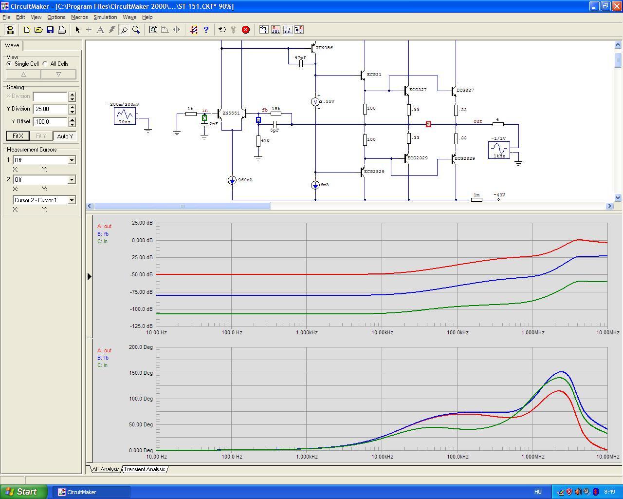

(#) Karesz 50 válasza tothbela hozzászólására (») Júl 7, 2025
Játszásiból leszimuláltam egy alapkapcsolást és ezt. Nem hasonlítanak egymásra, már a működési elvükből kifolyólag sem... az egyik fetes és invertáló és ennél számít a generátor impedancia is.
De inkább amiatt választottam -másodjára is- ezt a megoldást amit jó néhány évvel ezelőtt már kitárgyaltunk priviben... hogy nem kell a bemeneti fokozatig elvinni a végtranzisztor torzítását, mert minek.
