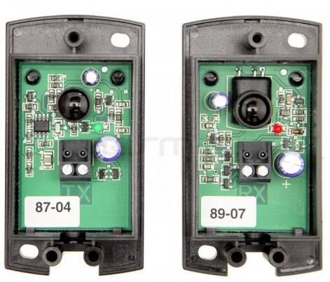

nem értek a mikroelektronikához - ezért kérdezgetek itt - ha van itiner, példa, diy videó, fénykép, stb , akkor meg tudom csinálni, de akkor kipróbálom HÖRMANN EL 301 PhotocellSziasztok,HÖRMANN EL 301 Photocell-nél szeretném megoldani, hogy ha az érzékelők közé kerül valami akkor világítson egy külső LED vagy akár egy izzó. Az fotocellában ilyenkor egy piros LED világít, ennek a jelét szeretném kivezetni és ezt felhasználva bekapcsolni egy külső LED-et vagy izzót. A tökéletes megoldás az lenne ha a fotocella 24v-s tápját tudnám használni a külső LED meghajtsására, mert akkor nem kellene külön tápot kiépítenem. Köszi előre is a segítséget. A hozzászólás módosítva: Márc 13, 2025
Azt olvastad a hörmann vezérlésed leírásában, hogy a fotocella bekötési pontja korlátozottan terhelhető...
Bocsánat, hogy régi hozzászólás, de hátha nem lett meg a megoldás.
Az újabb (kijelzős) és régebbi (12, vagy 16 dil kapcsolós) lineamatic vezérlések között bekötésben alig van különbség. Annyi, hogy az újban az SE1-SE2 és SE3 programozható, hogy mit tudjon. 12-16 dil kapcsolós vezérlésnél az SE3 alapértelmezetten a zárási fotocella. A másik kettő is használható lenne (az egyik nyitás, a másik zárási irányban), de azok inkább ütközőléchez vannak. SE3-ban gyárilag egy áthidalás van a 73 és 20 között. Normál esetben ide kell bekötni a gyári EL301-et, vagy EL31-nél 5-20 a táp, 73 a jel és 18 az adó tesztje. Idegen (relés) fotocellák jelét (COM-NO) a 20-73-ra kell kötni, a betápját meg az 5-re (+) és 20-ra (-) kell bekötni. A 7-es DIL kapcsoló OFF állásban
A gyári EL301-re ne köss semmit, mert a két vezetékes dinamikus fotocella annyira érzékeny, hogy néha már akkor is hibát dob, ha nem elég vastag a vezeték. Bármilyen - akár legkisebb - rákötéstől is random hibákat dobhat és olyankor nem tudod becsukni a kaput.

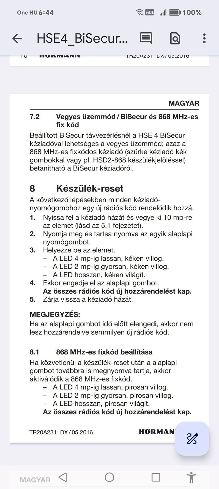

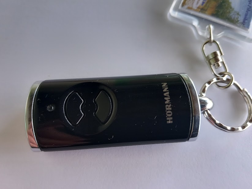

Akkor már inkább a helyedben lecserélném valami idegen gyártmányú (photomouse, GatePro) fotocellára. Bent a lineamaticon belül akkor az előző leírásom alapján bekötve a fotocellát, beköthetsz egy 24V-os lámpát úgy, hogy a lámpa betápját direktbe a 5-re (+) kötöd, a negatívját meg a 73-ra. Azon "jelenik meg" a negatív. Bár ezzel akkor világít a lámpa, ha nincs semmi a fotocella útjában. Ha neked fordítva kell, akkor akár egy relé bekötésével megfordíthatod. Távirányító törlésHali!A HÖRMANN nál, állítólag a távirányítót kell törölni, nem pedig a vevőről a távirányítót.? Ha ez így van, segítséget kérek, hogy a képen látható adónál ez hogy történik?
Először is a távirányító pontos típusát derítsd ki.
Meg mutasd meg, hol állítják amit írtál? Lehet resetelni a távirányítót, amikor is új (fix)kódot kapnak a gombok...meg le lehet koppintani a kódot egy másik távirányítóról. De ez nem az amit írsz, a vevőben (típusa???) a kód benne marad. Na persze azt is lehet resetelni. Én így csináltam mindig. A hozzászólás módosítva: Ápr 29, 2025

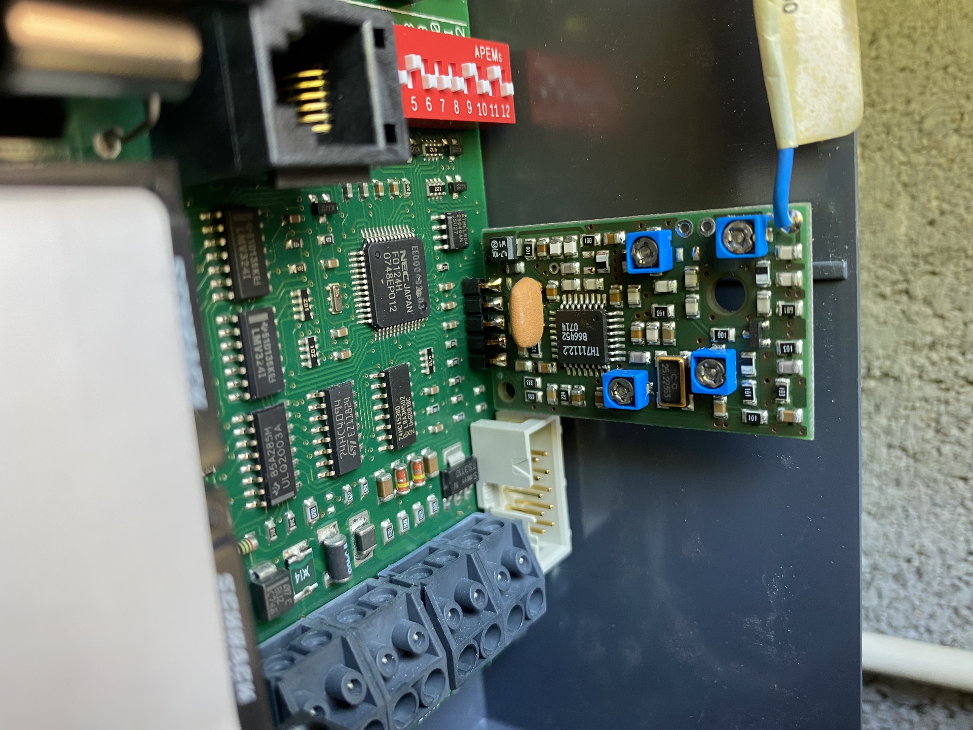

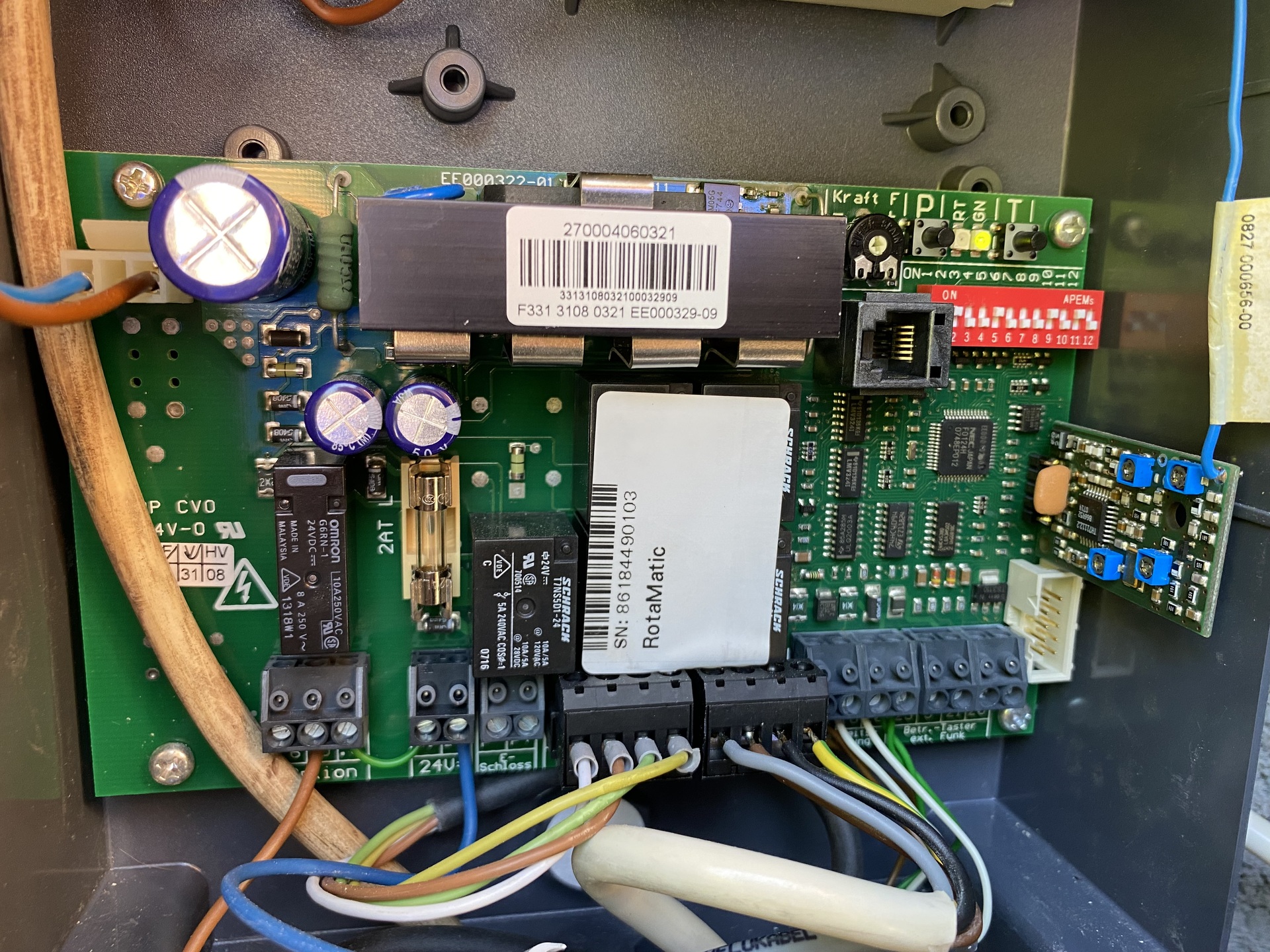

hát nem sikerült.... mérgemben vettem egy gyári EL301 infrát, azzal ment is 3 perc alatt minden, mindent is tudok állítgatni a DIL-ekkel, két kérdés maradt bennem 1) nem lehet azt elérni, hogy az automatikus kapunyitás ne csak teljesen kinyitott, hanem félig nyitott állásból is becsukja a kaput? ezt nem sikerült megugranom. Lehet ilyet 1általán? 2) mivel nekünk nincs kiskapunk csak a nagykapu az 1etlen bejutási pont, így ha történik valami az infra sorompóval (ami a kapun belül van) akkor nincs más csak a kapumászás. Na ha ebbe a feleségem belefut, akkor nekem annyi. Tervem: a 0 és 5V kimenetekre rárakok még egy vezeték párt, amire egy nyomógombos kapcsolót. A kapcsoló az utcáról elérhető lesz ha benyúl valaki a kerítéslécek közt. Így ha az infrával baj van, csak benyúl, gombot nyomva tart, távval kapu nyílik. Ez elméletben szépen működni fog. Kérdés: jobb ötlet ennél a problémára? köszi Rotamatic vezérlés egy idő után megmakacsolja magátSzervusztok!Olyan problémával szembesültem,amit még nem tapasztaltam. Az alany egy Hörmann Rotamatic kapuvezérlő,ami pár hét üzem után megáll. Gyári reset ués a hozzátartozó beállítások után megy,minden rendben lévőnek látszik. Amikor bekattan az agya,a nyitási parancsra,az mindegy,hogy távval vagy a megfelelő kontaktok rövidre zárásával,nem nyit, csak a piros LED villan kettőt. Ez a manuál szerint a biztonsági rendszer hibás működésére utal. Amiben az a fura,hogy ebben nincs infra beépítva,a két kapocs közé be van téve egy 8,2kOhmos ellenállás. Programozáskor azt a furcsaságot vettem észre,hogy az egyik szárny betanításakor a piros LED nem alszik el,mikor eléri a végálláskapcsolót a motor.A végálláskapcsoló működik,azt műszerrel ellenőriztem.A két motorban lévő panelt nem cseréltem fel még egymással. Tud valaki egy kis útmutatást adni,hogy hogyan is oldotta meg a Hörmann a 2 vezetéken a végállást és az impuzus számlálást is? Sejtésem van róla,az ezen az oldalon (elektrotanya.com) talált visszarajzolt panel alapján próbáltam kiokoskodni. A panelt elhoztam,letakarítottam,át is forrasztottam a szerintem kritikus helyeken,de sok mindent nem láttam rajta. Lassan vissza kell vinnem,jó lenne,ha nem volnék havi vendég az ügyfélnél. Köszönöm előre a segítségeteket! István Idézet: „Sejtésem van róla,az ezen az oldalon (elektrotanya.com) talált visszarajzolt panel alapján próbáltam kiokoskodni.” Én kicsivel a tanyás rajz keletkezése előtt szívtam pont ezzel, így variációk témára: https://github.com/martonmiklos/Hormann_EE000591_reveng_schematic Idézet: „ Tud valaki egy kis útmutatást adni,hogy hogyan is oldotta meg a Hörmann a 2 vezetéken a végállást és az impuzus számlálást is?” Áramot mér, a motor hall enkódere illetve e végállás kapcsoló különböző árammal terheli meg a főpanel bemenetét. Idézet: „át is forrasztottam a szerintem kritikus helyeken,de sok mindent nem láttam rajta.” Azt a pár elkót cseréld.
Köszönöm a választ!
Sejtettem,hogy árammérésen alapul a dolog. Ma délután visszaviszem a panelt,újraprogramozom,és megrendelek memo IC-t is. Üdvözlettel! István
Köszönöm mindenkinek a segítő hozzászólásokat!
Megoldódni látszik a probléma. Amin elsiklottam a hibafelvételezésnél: A perifériák stabil 12V-ról mennek, amit egy tranzisztoros stabilizátor állít elő. Már visszakövettem a jelet a proci lábáig. A 8k2-t kicseréltem egy potira, és sikerült a Kalex által írt 3 féle állapotot elkülöníteni. Szakadt kör, zárlatos kör és jól működő kör.(8k2 a bemeneten). Az tűnt fel, hogy a 24V-os trafómat a leválasztóról tápláltam, amiben van egy 60W-os izzó a kimenettel sorban, kapcsolhatóan. Ha benne volt a körben, akkor a proci lábán 3V körüli érték volt mérhető. Ez pont ott van, ahol a proci átbillen, és hibának veszi. Lefele olyan 1.5V a billenéshatár. Mivel a rossz 12V-os stab miatt a kimenő 12V hol 14V hol meg csak 13.8 V volt, a bemenet sem volt stabil. Ez meg billegtette nekem a procit ide oda. A stabilizátor egy TO220as tranyó, mellette 2 SMD ellenállás és 2 kis kondi. Az egyik ellenállás (8201 felirattal) voot szakadt. Azt kicserélve beállt a kimenet 12V-ra,ami független a hálózat ingadozásától. Üdv! István
