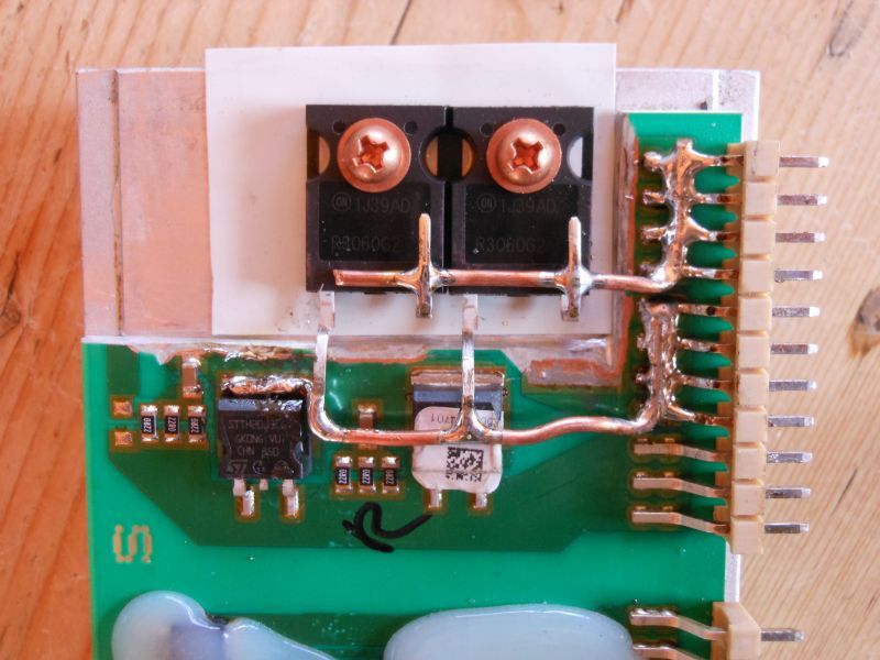

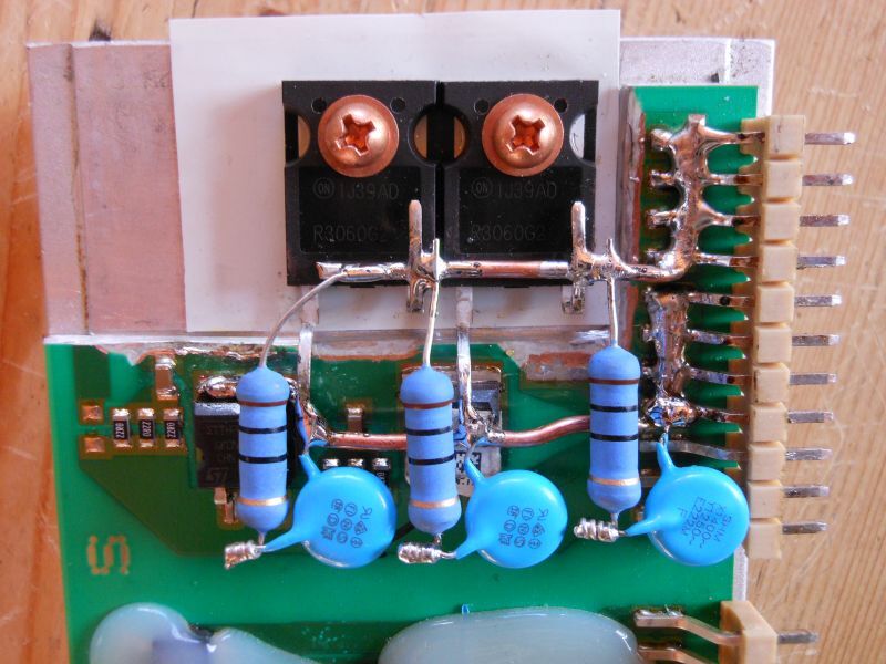

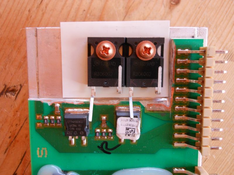

(#) SzilCsong hozzászólása Dec 30, 2024 /
Hidegbe nem működik
Adott, egy nem sokat használt, kis noname iverteres.
Hibajelenség: hidegbe, fölépül ugyan a kimeneten kb 68V (nem tudom, hogy ez jó-e) de, ha elkezdek vele hegeszteni, ill. próbálnék, rögtön leejti a feszt, majd kb másodperces periódusba lüktetve néhány voltig megy fel a fesz.
Kicseréltem a kis smd kondikat és a 400 Voltos tápegység kondit is, egyik se volt rossz, csak pár mikro eltérés.
Mellékelt képen lévő részt, ha hőlégfúvóval megmelegítem, akkor gyönyörűen dolgozik, amíg vissza nem hűl.
Milíen alkatrész lehet a kondin kívül, ami ilyen érzékeny lenne a hőmérsékletre?

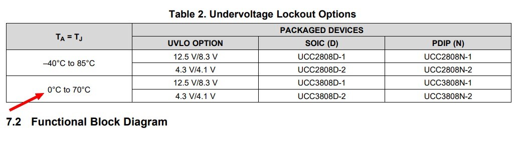

(#) Ge Lee válasza SzilCsong hozzászólására (») Dec 30, 2024 /
Megnézed a vezérlő IC pontos típusát, majd rákeresel a guglival az adatlapjára, ugyanis ezeknek az alap verziója csak 0 fokig működőképes, alatta nem. Ha olyan kell ami mínuszokban is működik akkor az IC-nek azt a típusát kell megvenni. Mint pl. az UCC esetében, a 2808 működik mínuszokban is, míg a 3808 nem.
Mondjuk inverterrel amúgy sem tanácsos ilyenkor hegesztgetni mert ha lecsapódik benne a pára olyan helyen akkor abból nagyobb baj is lehet.
(#) SzilCsong válasza Ge Lee hozzászólására (») Dec 30, 2024 /
Szia Köszi, uuhhh.... erre nem is gondoltam, mindig tanul az ember.
Csinálok normálisabb képet és utána járok ennek.
Igazad volt, 3845B vezérlő IC van benne és 0-70C fok közé írja, szóval akkor ez így normális
Ezt egyébként direkt ilyenre csinálták? Nekem ez olyan furcsa
