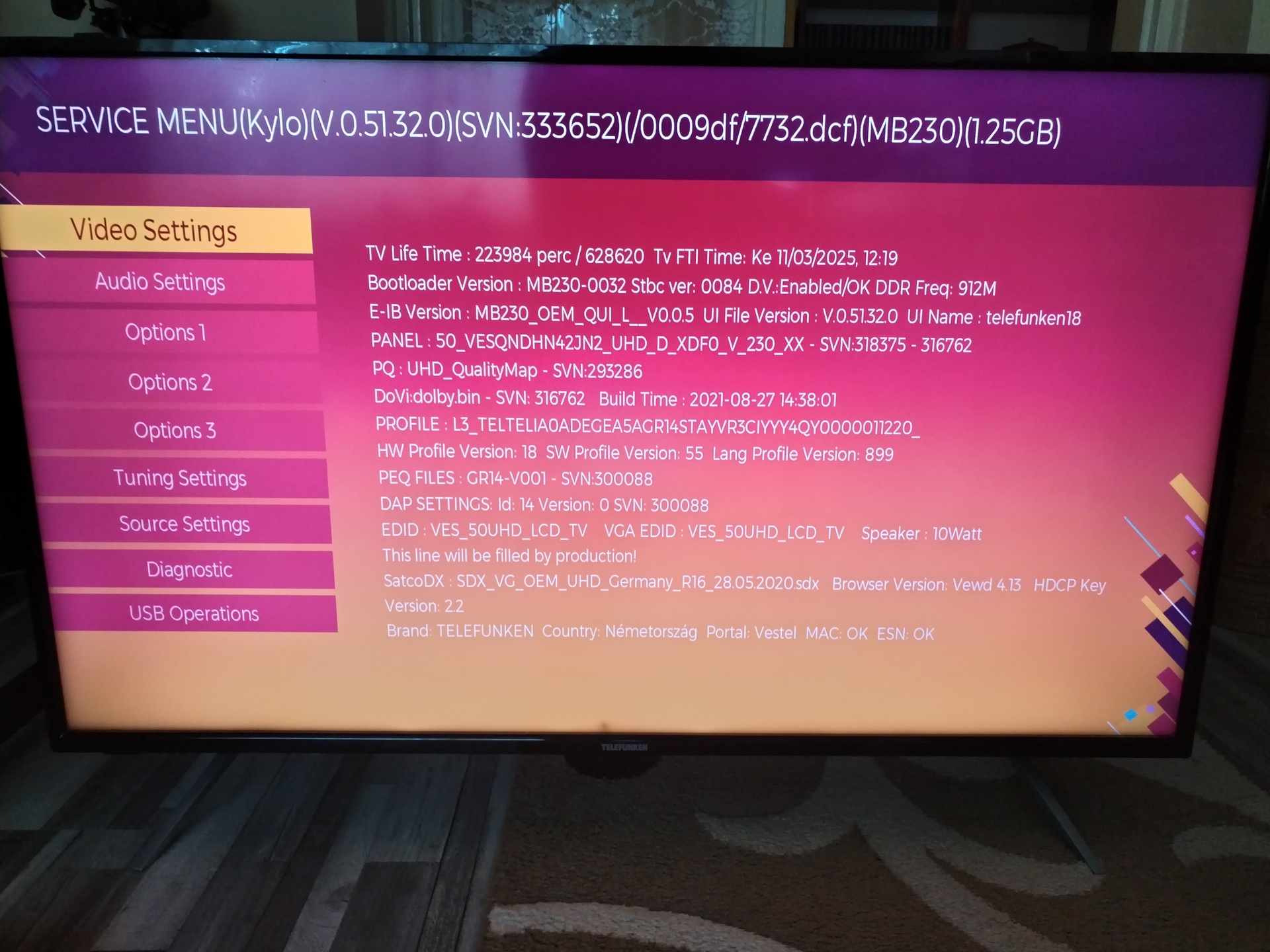

17MB230 hang hiba
Szép napot mindenkinek!
Adott egy Telefunken D50V800M4CWH típusú TV, Vestel 17MB230-as alaplappal.
Nem volt hang semmilyen bemeneten (sem analóg, sem digitális). Viszont a YouTube bejelentkező hangja szólt. A YouTube befagyott. A proci hűtőbordája rugós rögzítésű. Azokon a rugókon nyújtottam egy kicsit, hogy jobban odanyomja a bordát a procra. Így volt hang kb. egy napig mind HDMI-n, mind kompositon. A YouTube sem fagyott le.
Lehet, hogy csak véletlen és nem ettől javult meg egy napra..
Jól gondolom, hogy ez BGA hiba lesz?
Mennyire érzékeny a kijelző típusára ez a main (T-conos)?
A válaszokat előre is köszönöm!
Üdv.: Bálint
(#) img válasza sa93 hozzászólására (») Júl 12, 2025 /
Szervusz!
"Jól gondolom, hogy ez BGA hiba lesz?"
Valószínűleg, úgy ellenőrizhető ha forró levegős állomással újramelegíted (ekkora PCB-nél és chip méretnél már érdemes aláfűtést is használni, hogy ne sérüljön).
"Mennyire érzékeny a kijelző típusára ez a main (T-conos)?"
Érzékeny, ezért keresned kell hozzá a márkanév és az 17MB230 + a panel azonosítója alapján megfelelő firmware dump-ot, aztán USB-n keresztül flashelheted (vagy külső íróval).

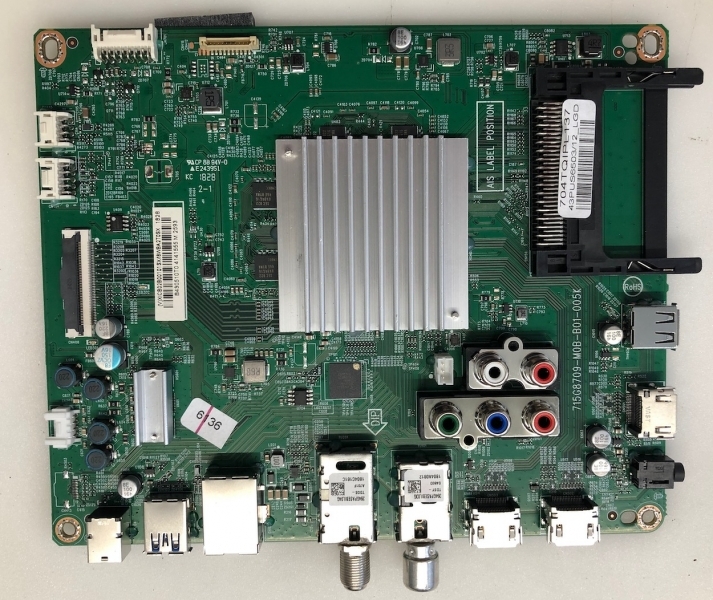

(#) doni82 válasza img hozzászólására (») Júl 12, 2025 /
Amugy a fő panelon lévő hűtő borda is nagyon melegszik.Szerintem jobban a kelleténél.
Lehetséges hogy az a rossz?
(#) img válasza doni82 hozzászólására (») Júl 13, 2025 /
Mit jelent a "nagyon": hány Celsius-os? Gondolom amikor még normálisan működött nem tapogattad, így nincs összehasonlítási alapod, hogy ahhoz képest jelentősen melegebb e. Alapból a bordát fűtő MCU-tól függ, hogy annak mi a normális üzemi hőmérséklet működési tartománya.
Lehet, hogy egyszerűen elfáradt a hővezető anyag az MCU és a borda közt, így már nem jó hatásfokkal viszi át a hőt és ezért nagy mértékben romlott a hűtés hatásfoka. Ez okozhat akkora hőmérséklet ingadozást az MCU-ban és a környezetében, aminek kitéve hosszabb távon megrepesztheti a BGA golyókat és / vagy feltépheti a BGA pad-eket az MCU alatt.
Illetve a túlzott melegedés utalhat akár (részleges) zárlatra is, mint már elsőre is említettem.

(#) sa93 válasza sa93 hozzászólására (») Júl 18, 2025 /
Találtam egy alaplapot, ami ugyanilyen csatlakozó konfigurációjú. Csak az Toshiba, 55" 50" helyett, illetve elméletileg Samsung kijelzőt hajtott, nem HKC-t.
Az lenne a kérdésem, hogy mennyi az esély arra, hogy valami értékelhető képet adjon? Legalább annyit, hogy a szervíz menüjében el lehessen végezni az "USB operation"-t.
Ebből a lapból elkezdtem kimenteni a profil fájlokat, USB-n keresztül. Melyik tartalmazza a kijelző konfigot? Elég lehet, hogy a rossz lap .bin fájlát "átmásolom" a jó lapra?
Nagyon szépen köszönöm előre is a válaszokat!
(#) img válasza sa93 hozzászólására (») Júl 18, 2025 /
"a lapból elkezdtem kimenteni a profil fájlokat, USB-n keresztül" > Pontosan hogyan? Mert lehet pendrive-on is, de RT809H-val is másolható úgy a ROM.
Flash (firmware) és ROM (beállítások) dump-ot érdemes áttenned. Ha azonosak a panelek paraméterei akkor összejöhet. Mákod lesz, ha "csak" fejjel lefelé képet kapsz mert akkor legalább van kép a szerviz menühöz.

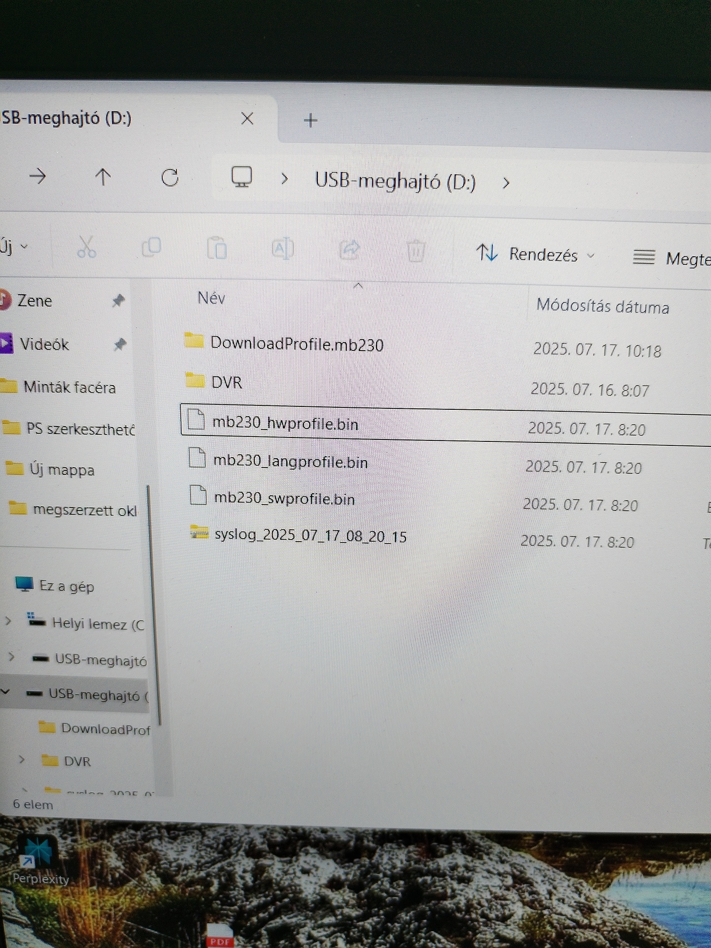

(#) sa93 válasza img hozzászólására (») Júl 18, 2025 /
Csináltam egy üres FAT32-re formázott pendrive-ra egy DownloadProfile.mb230 üres mappát. Pendrive bedug a TV-be, szervíz menü, majd ott USB operation. TV kikapcs. A pendrive-ra felmásolt a TV 3 .bin fájlt. Hw, lang és sw profile.
Ugyanígy másoltam ki a PQ (pictures quality -gondolom-) és az SPI-t.
Elméletileg visszatölteni ugyanígy lehet, csak mappa nélkül.
Vestel Toolbox-al megnyitottam az mb230_hwprofile fájlt és ott van Panel Config lehetőség.
Én arra gondoltam, hogy az mb230_hwprofile fájlt átteszem az új main-re.
A hozzászólás módosítva: Júl 18, 2025
Értem, ennek a megoldásnak egy hátulütője van, hogy csak akkor működik, ha már eleve ad képet a készülék. A flash programozóval mentés / írás viszont ettől független, biztosra lehet vele menni. Ezért írtam korábban, hogy a márkanév és az 17MB230 + a panel azonosítója alapján kell keresned megfelelő FW dump-ot, amit aztán egy képtelen helyzetben külső íróval is beírhatsz.

(#) sa93 válasza img hozzászólására (») Júl 19, 2025 / 1
Szinte semmi nincs az interneten ehhez a TV-hez, tehát marad a kiolvasás.
Azért gondoltam erre az eljárásra, mert ez gyorsabb lenne. Nem kell kiforrasztani semmit. Elég szerencsés helyzetben vagyok, mert csak hang nincs és ezt a megoldást gyorsabbnak találtam. Utána meg egy ráérős pillanatomban, a régi lapról tudok mentést csinálni, mert nem szoftveres baja van.
Persze, ha nincs kép a másikkal nem marad más, mint kiolvasni a tartalmat.

(#) doni82 válasza img hozzászólására (») Júl 28, 2025 /
Köszönöm a választ.Már csak annyit kérdeznék hogy hol tudnám 43PUS6503/12 mainboard-ot meg venni,esetleg használtan is.
(#) tufatofu válasza doni82 hozzászólására (») Júl 28, 2025 /
(#) img válasza doni82 hozzászólására (») Júl 28, 2025 /
Miért akarsz máris egy alaplapot venni? Ha igazam van akkor egy alaplapcsere csak kidobott pénz mert nem ott a hiba, hanem a kijelzőben. Először mérni kellene és tesztelni mielőtt vásárolsz.
(#) doni82 válasza img hozzászólására (») Júl 29, 2025 /
Az a gond hogy az alaplap hűtöbórdái nagyon melegedtek,és azóta már kiégett az alaplapon valami.Füstölt meg minden.
(#) img válasza doni82 hozzászólására (») Júl 29, 2025 /
Mondtam, hogy zárlat van.
Fotózd le az alaplap mindkét oldalát jó minőségben és töltsd fel ide, hogy láthassuk!
