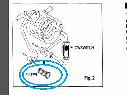

Melegvíz
Üdv! Nincs nyomás a melegvízcsapnál. Hideg normál . Mi lehet az oka? Ez egy kombikazán

(#) Fats Domino válasza JZoli hozzászólására (») Júl 26, 2025 /
Igen,volt, nem túl nagy, de mostanság már nagyon alacsony ,alig folyik és ha megnyitjuk a hideg vizet mellé, szint csak csepeg

(#) Fats Domino válasza VIM hozzászólására (») Kedd, 6:31 /
Jó reggelt! Bocsi. Radiant RCM 20 Idea
(#) VIM válasza Fats Domino hozzászólására (») Kedd, 7:19 /
Szia! A használati utasítás 22. oldalán látható a HMV hőcserélő és a vízáramlás kapcsoló, előtte pedig a vízszűrő amit említettem (mindkettő), hogy ezek esetleg el lehetnek koszolódva vagy vízkőlerakódás van rajtuk. Az is okozhat áramláscsökkenést ha a kazán HMV be és kimenete flexibis (fémszövetes) csővel van bekötve ami idővel megduzzad belülről a melegtől (a kimenet oldali cső). Talán még az átfolyás korlátozó vagy annak az állító része is szóba jöhet ott a bemeneten.
A hozzászólás módosítva: Kedd, 7:26
(#) Fats Domino válasza VIM hozzászólására (») Kedd, 7:35 /
Ez az a szűrő ,ugye? amit jelöltem?
(#) VIM válasza Fats Domino hozzászólására (») Kedd, 8:09 /
Igen, az volna a bemeneti vízszűrő de amit említettem még a flexibilis csővel való bekötésben is lehet nagymértékű szűkület a kimeneten ha azzal van bekötve a kazán HMV része.
(#) Fats Domino válasza VIM hozzászólására (») Kedd, 8:31 /
Igen, azzal van bekötve, megnézem azt is. Köszi, üdv
