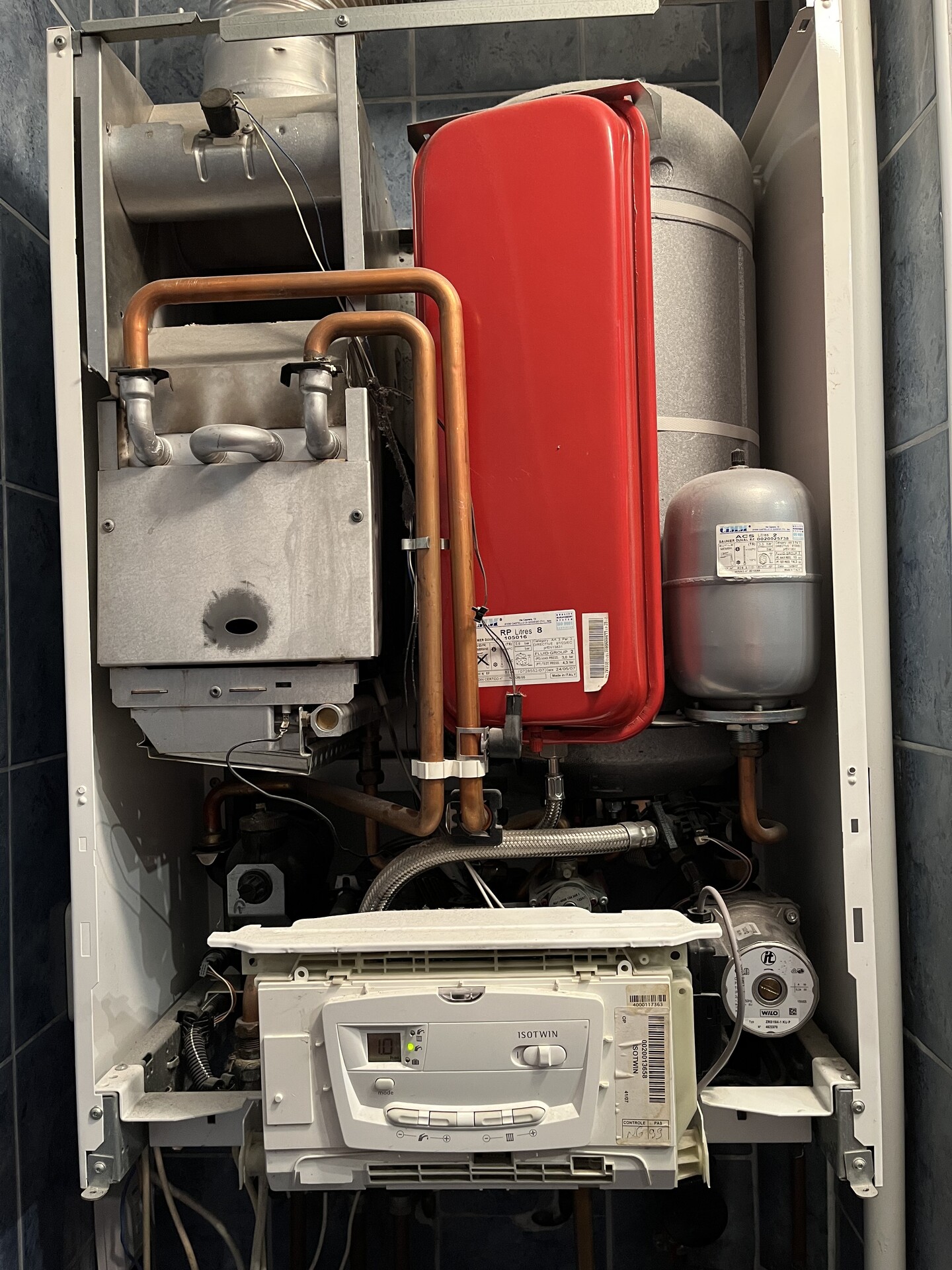

Melegvíz
Üdv! Nincs nyomás a melegvízcsapnál. Hideg normál . Mi lehet az oka? Ez egy kombikazán
(#) JZoli válasza Fats Domino hozzászólására (») Júl 26, 2025 /
Eddig volt nyomás?
(#) Fats Domino válasza JZoli hozzászólására (») Júl 26, 2025 /
Igen,volt, nem túl nagy, de mostanság már nagyon alacsony ,alig folyik és ha megnyitjuk a hideg vizet mellé, szint csak csepeg
(#) VIM válasza Fats Domino hozzászólására (») Júl 26, 2025 /
Szia! Megtennéd, hogy megírod a kazán típusát, mert így elég nehéz bármit is mondani. A múltkor sem lett igazán kétséget kizáróan beazonosítani a készüléket, így EZT a leírást mellékeltem akkoriban. Most azért volna fontos a pontos típus vagy ha felismered a doksiban felvázolt részletek alapján, hogy azonos e a Te készülékeddel akkor ebből indulnánk ki. A dugulás az rendszerint a hideg víz bemeneti csatlakozásánál szokott bekövetkezni vagy a szűrőnél (ha van benne) vagy az áramlás kapcsolónál akad fel szennyeződés és az miatt szűkül le a keresztmetszet. Ha bitermikus lenne a hőcserélője a készüléknek akkor az már ilyen esetben használhatatlan, annyira el van vízkövesedve. Szóval keresd meg a kazánon az adattáblát és fotózd le, rakd fel ide vagy levett burkolatnál csinálj képeket a készülékről és azt mutasd meg (jobbat nem tudok).

(#) Fats Domino válasza VIM hozzászólására (») Júl 28, 2025 /
Szia! Bocsi. Radiant Idea 20
(#) VIM válasza Fats Domino hozzászólására (») Júl 28, 2025 /
Ezzel nem vagyunk beljebb ha azt szeretnéd, hogy mondani tudjak valamit a problémával kapcsolatban, mert nem az elnevezése (Idea) a lényeg hanem a száma és betűjele, RCM, RBS, RBC, RSF pl.: ilyen adattábla fotója vagy azon szereplő bal felső "Tip." sora kellene.
(#) Fats Domino válasza VIM hozzászólására (») Júl 29, 2025 /
Jó reggelt! Bocsi. Radiant RCM 20 Idea
(#) VIM válasza Fats Domino hozzászólására (») Júl 29, 2025 /
Szia! A használati utasítás 22. oldalán látható a HMV hőcserélő és a vízáramlás kapcsoló, előtte pedig a vízszűrő amit említettem (mindkettő), hogy ezek esetleg el lehetnek koszolódva vagy vízkőlerakódás van rajtuk. Az is okozhat áramláscsökkenést ha a kazán HMV be és kimenete flexibis (fémszövetes) csővel van bekötve ami idővel megduzzad belülről a melegtől (a kimenet oldali cső). Talán még az átfolyás korlátozó vagy annak az állító része is szóba jöhet ott a bemeneten.
A hozzászólás módosítva: Júl 29, 2025
Ez az a szűrő ,ugye? amit jelöltem?
Igen, az volna a bemeneti vízszűrő de amit említettem még a flexibilis csővel való bekötésben is lehet nagymértékű szűkület a kimeneten ha azzal van bekötve a kazán HMV része.
Igen, azzal van bekötve, megnézem azt is. Köszi, üdv

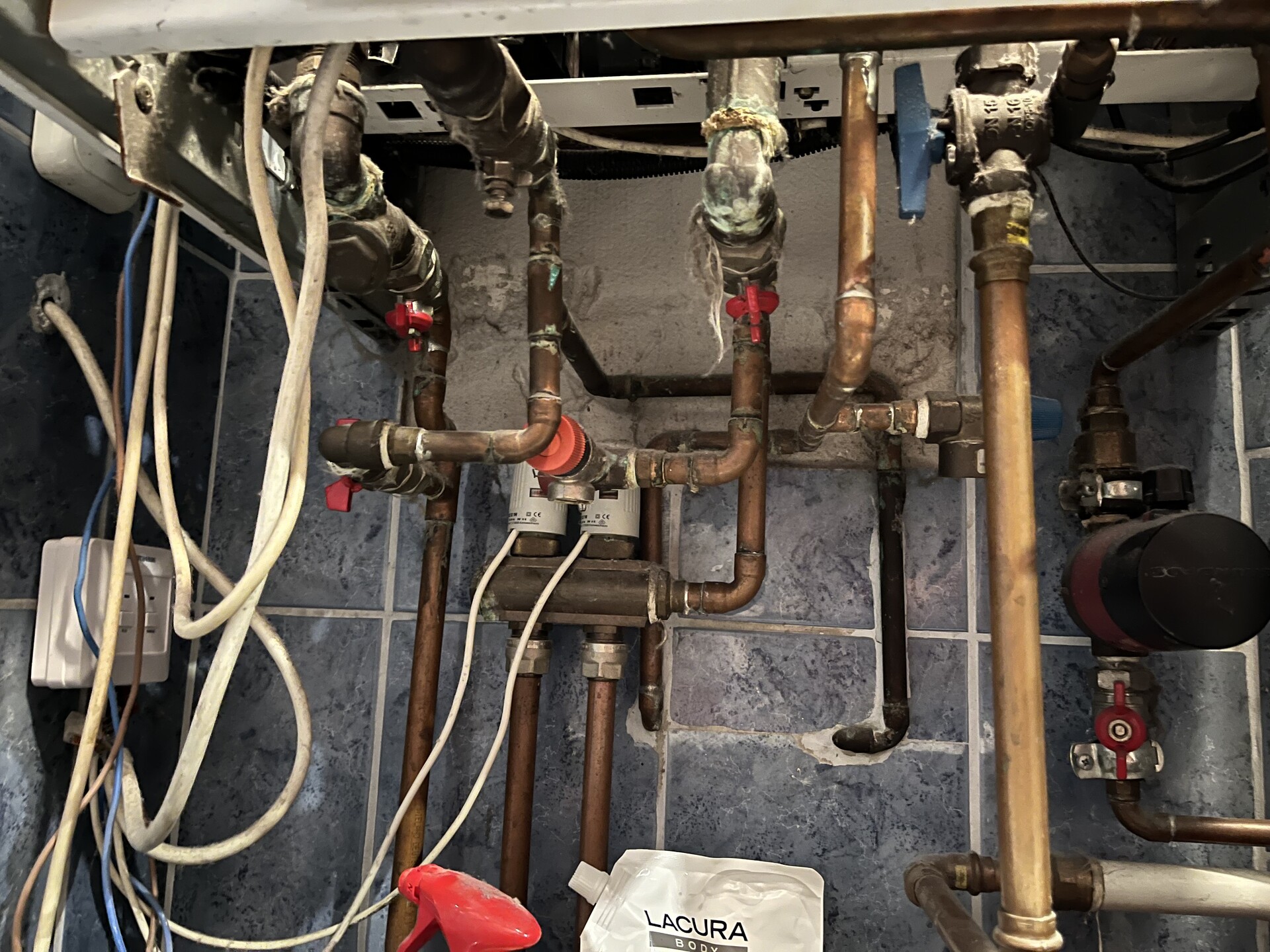

Saunier Duval Isotwin 24 E-A egyik kör nem melegít
Üdvözlöm a csoport tagjait!
Saunier Duval ISOTWIN C 24 E-A készüléknél a következő tünetet tapasztaltam. Két szintes ház szintjei külön körön vannak. Az alsó szint termosztátja amikor bekapcsol, akkor a kazán elkezd fűteni, de a meleg víz nem indul el a radiátorok felé. A felső szint termosztátja, ha bekapcsol. akkor ott minden tökéletesen működik és pillanatkon belül melegszenek a radiátorok. A fürdővizet rendesen melegíti, ott sincs probléma. Kérdésem, hogy mi okozhatja ezt a tünetet, esetleg megoldható-e házilag? Amennyiben nagyobb a probléma, tudtok-e ajánlani korrekt szakembert Budapesten? Segítségeteket előre is köszönöm!
(#) user1914 válasza srt8 hozzászólására (») Aug 5, 2025 /
Van ott kettő szelep (valószínű termisztoros) az nyitja az egyik és másik szintre a víz áramlását.
Ott kellene először mérni feszültséget a megfelelő bekapcsoláskor.
Ha az elmenő csövön ennek ellenére nem jelenik meg a melegvíz, ami kézzel érzékelhető, akkor szelep mozgató csere elsőkörben.
De tesztelésre a szelep cserével meg kellene győződni arról, hogy nics-e a belseje leragadva.
Nyilván az ellentétes termosztát indítaná a szelep nyitását.
Üdv. M.
(#) VIM válasza srt8 hozzászólására (») Aug 5, 2025 /
Szia! Nekem úgy tűnik mint ha a két szint termosztátjai nem azonosak volnának mert a Q7-nek csak egy vevője van (látszik) és azt csak a hozzá tartozó termosztát párja tudja kapcsolni. A másik az "talán" a kazánt direktbe kapcsolja. A kérdés az, hogy melyik termosztát vevőjére vannak a zónaszelepek bekötve ott a baloldali fehér dobozban? A zónaszelepet illetően előfordulhat, hogy a szelep leragad és maga a motor az működik de a szelep az nem nyit ki, mert a szeleptányér letapadt. Ehhez le kell venni a motoros vezérlőt az osztóról és ha szükséges akkor meg kell mozgatni a tüskét amihez esetleg meg kell lazítani a tömszelencét is.
Az a "külön" szivattyú ott jobb szélen az a meleg vizet szolgáltatja a kazán saját (talán hibás) szivattyúja helyett?
A hozzászólás módosítva: Aug 5, 2025
Most látom, hogy az a szivattyú be sincs kötve de akkor az mi célt szolgál ott? A dugajzatba mi van csatlakoztatva a kazánon kívül és a kék és barna vezetékek azok mik volnának ott úgy szabadon külön-külön?
(#) srt8 válasza VIM hozzászólására (») Aug 5, 2025 /
Szia! Köszönöm a hozzászólásodat! A bal oldali fehér dobozba a felső szint van bekötve. Ha minden igaz az alsó szint az közvetlenül kapcsolja a kazánt. A "külön" szivattyú az a fekete henger alakú?
A dugaljba még a padlófűtés (az nem látszik a képen) szivattyúja van bedugva. Most láttam, hogy a szelepeken meg is van jelőlve az emelet és a földszint. Akkor ott lehet a gond. Köszönöm a segítséget!
(#) srt8 válasza user1914 hozzászólására (») Aug 5, 2025 /
Szia! Nagyon köszönöm a segítséget!
(#) VIM válasza srt8 hozzászólására (») Aug 6, 2025 / 1
Szerintem (a képek alapján) azzal a két zónaszeleppel van kettéosztva a ház fűtése (emelet és földszint). Az "Fsz" zónaszelep ha nem nyit ki akkor a földszinten nem lesz fűtés. Először ezt kellene leellenőrizni, hogy az a motor működik e. Ha szükséges le kell venni az osztóról.
