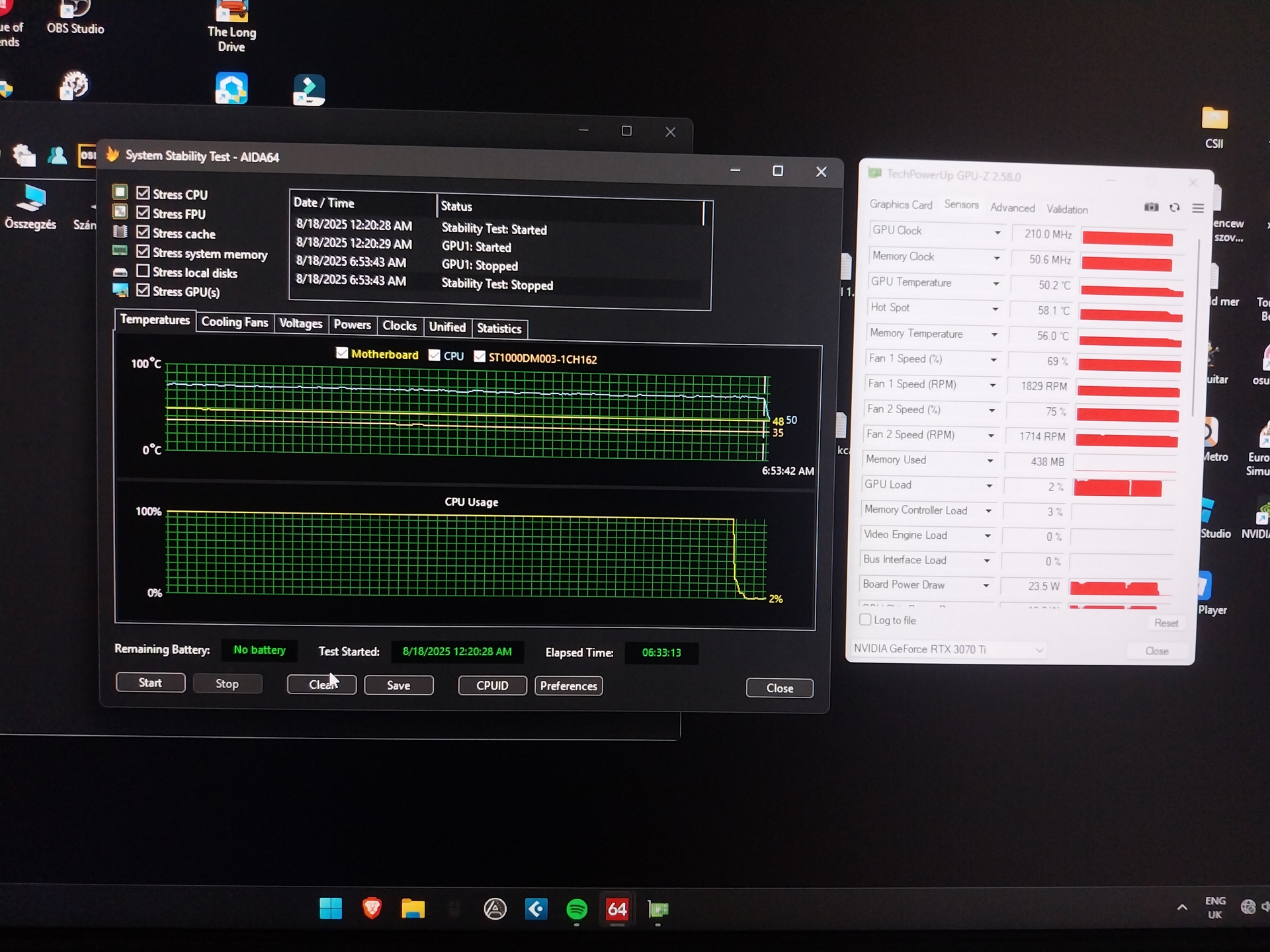

(#) zoli0078 hozzászólása Hé, 7:45 /
Menet közben hirtelen fekete képernyő
Adott az alábbi konfig:
Asrock alaplap B550M Phantom Gaming
Ryzen7 5800X
RAM: GSkill 3200 (2×16GB)
VGA: Gigabyte 3070TI
PSU: Coolermaster 700W
Alap probléma, hogy idönként elmegy a kép és csak újraindítassal lehet újra képet varázsolni (vagy esetenként több ismetelet újraindítás).
Tegnap viszont eljutottam odáig, hogy a gép elindult de nem bootolt, ha lehúztam róla minddn vinyót akkor sem. Ezek után kivettem az egyik RAM-ot és így már hajlandó volt elondulni. Memória hibára gondoltam így a Memtest86-it próbaltam futtatni, ZSB-röl szépen bebootolt a Memtest és a gepbdn lévö 16GB memóriát rlkezdte tesztelni. Futott is a teszt hiba nelkül kb 2 órája amikor el kellett nennem othonról így otthagytam a gépet honfoltamajd megnézem a vegeredményt de sajnos mikor pár óra múlva leültem a gèphez a monitor már alvó üzemmodba vokt és ndm lehetett sehogyan se èletre kelteni de a gép nem kapcsolt ki. Újra akartam futtatni a tesztet ami elindult de mivel most sem tudtam a gép előtt ülni kb 1 óra elteltével a monitor rlment aludni gép ment továb de semmire sem reagált. Próbáltam többször is elindítani a tesztet de ezek után már 5-10bprrc rlteltével lekapcsolt a monitor.
Bios-ba belépve lehet én nem láttam jól de mintha a típusnál DDR4-2660-as típust írna de alapból frlismeri, hogy 3200MHz-es. Mivel nem tudtam mast manuálisan beállítottam a RAM-ot 2600MHz-re és elindítottan egy Aida64 rendszer stabilitás tesztet ami egész ejdzaka futott gond nèlkül. VGA-t mar korábban tóbbször teszteltem Furmark-al de nem vokt vele orobléma.
Kiugró hömérsékletet ndm tapasztaltam.
Találkozott valaki hasonlóval, mit érdemes még megnézni?
Segítségeteket előre is köszi.
(#) img válasza zoli0078 hozzászólására (») Hé, 15:05 / 1
Tápegység.
(#) tomi1990120 válasza zoli0078 hozzászólására (») Hé, 19:22 /
Első körben egy bios frissitest megpróbálnék csak ha közbe bedobja az unalmast és kifagy akkor az alaplap kuka hacsak nem dual biosos.Esetleg masik foglalatba próbáld ki a memóriákat.Mikortól csinálnja hogy elmegy a kép menet közbe?
(#) tomi1990120 válasza tomi1990120 hozzászólására (») Hé, 21:57 /
Még lehet az is hogy esetleg az alaplap VRM-je azaz a cpu tápellátása nem bírja és túlmelegszik,nemtudom ott van e hőmérő esetleg.
(#) zoli0078 válasza tomi1990120 hozzászólására (») Kedd, 7:26 /
A monitorok lakapcsolása már korábban is volt, az egyik alkalommal a kabeleket is "megmozgattam" (mindegyiket kihúztam és visszadugtam) és nem tettük fel a gép oldalait és így egy darabig nem volt probléma. Elég nagy méretű Famer hazikóba van de mivel toronyhűtő van a procin így nem sok légáramlat éri a VRM részt így akár túl is mrlegedhet, azon a részen nincs hőmerő de a multinak hőmérő szenzorát direktbe rárakom a bordára és merek egy hőfokot.
Tegnsp még megvarialtam a memóriákat, átpakoltam masik slotba és ahogy nár írtam 3200 MHz-es de most is valamiért a típus alapjan lasabbnak jeleníti meg a bios (attól függetlenúl ha auto-ra állítom akkor 3200 MHz-en hajtja) így manuálisan visszább vettem a sebességet és lefutott a memteszt az éjszaka hiba nélkül úgy, hogy mindkét modul bent volt a gèpbe. Regi intrl prociknal volt ha jól tudom ami jobban sikerült az lett a pentium a tosszabb az meg a celeron, lehet memóriáknál is ban ilyen és alapból lehet 3200-as lenne a RAM de nem bírja?
(#) tomi1990120 válasza zoli0078 hozzászólására (») Kedd, 8:07 /
Esetleg a vrm re rakhatnál egy ventit direktbe ha túlmelegedne.A memóriád csak akkor fog futni 3200mhz-s órajelen ha a biosba bekapcsolod az xmp-t vagy némelyik biosba d.o.c.p-nek is hívják.Milyen típusú memóriáid vannak?Bios volt frissítve valamikor?
A hozzászólás módosítva: Kedd, 8:13
(#) zoli0078 válasza tomi1990120 hozzászólására (») Kedd, 15:21 /
Bios frissítés nem volt jelenleg is a vásárláekori van rajta.
A memória típusa: G skill aegis F4-3200C16S 16gis amiből 2 db van a gépben.
Délután atnézem a biosba a memória beállításokat is, valamint mérek hőfokot a VRM-en.
(#) tomi1990120 válasza zoli0078 hozzászólására (») Kedd, 17:08 / 1
Szerintem nem ártana frissiteni a biost az ujabbak sok hibat fixálnak meg job a teljesitmeny is.
(#) img válasza zoli0078 hozzászólására (») Kedd, 18:34 /
Illetve ha nem tápegység akkor a Gigabyte RTX3070TI: valószínűleg BGA-s lett mint a Giga kártyák legtöbbje és a melegedés triggereli. Ha nincs rendesen alátámasztva akkor a saját súlyától feszül a panelje és a PCIE csatlakozó tövétől kezdve megvetemedik, később meg is repedhet az ismételt hősokkoktól, plusz a B1 pozíciótól kezdve felszakadnak a RAM chipek BGA golyói, sokszor maga a mag is. Magamnak soha nem fogok Giga kártyát venni mert ahhoz túl sokszor találkozom velük.
A MATS+MODS megmondja ha memória gondja van.
