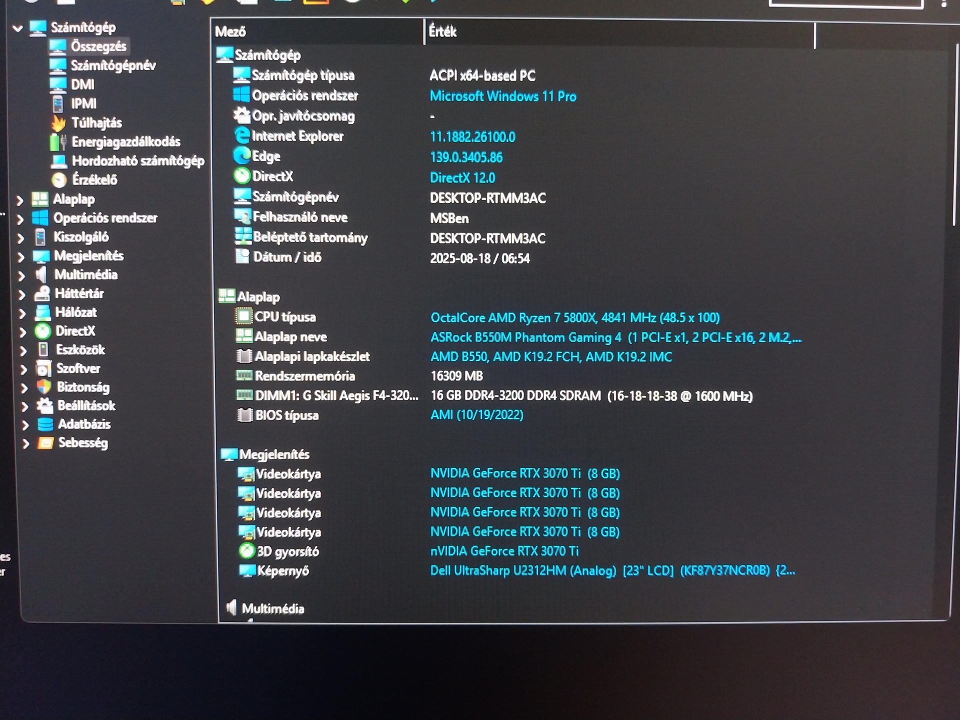

Menet közben hirtelen fekete képernyőSziasztok!Adott az alábbi konfig: Asrock alaplap B550M Phantom Gaming Ryzen7 5800X RAM: GSkill 3200 (2×16GB) VGA: Gigabyte 3070TI PSU: Coolermaster 700W Alap probléma, hogy idönként elmegy a kép és csak újraindítassal lehet újra képet varázsolni (vagy esetenként több ismetelet újraindítás). Tegnap viszont eljutottam odáig, hogy a gép elindult de nem bootolt, ha lehúztam róla minddn vinyót akkor sem. Ezek után kivettem az egyik RAM-ot és így már hajlandó volt elondulni. Memória hibára gondoltam így a Memtest86-it próbaltam futtatni, ZSB-röl szépen bebootolt a Memtest és a gepbdn lévö 16GB memóriát rlkezdte tesztelni. Futott is a teszt hiba nelkül kb 2 órája amikor el kellett nennem othonról így otthagytam a gépet honfoltamajd megnézem a vegeredményt de sajnos mikor pár óra múlva leültem a gèphez a monitor már alvó üzemmodba vokt és ndm lehetett sehogyan se èletre kelteni de a gép nem kapcsolt ki. Újra akartam futtatni a tesztet ami elindult de mivel most sem tudtam a gép előtt ülni kb 1 óra elteltével a monitor rlment aludni gép ment továb de semmire sem reagált. Próbáltam többször is elindítani a tesztet de ezek után már 5-10bprrc rlteltével lekapcsolt a monitor. Bios-ba belépve lehet én nem láttam jól de mintha a típusnál DDR4-2660-as típust írna de alapból frlismeri, hogy 3200MHz-es. Mivel nem tudtam mast manuálisan beállítottam a RAM-ot 2600MHz-re és elindítottan egy Aida64 rendszer stabilitás tesztet ami egész ejdzaka futott gond nèlkül. VGA-t mar korábban tóbbször teszteltem Furmark-al de nem vokt vele orobléma. Kiugró hömérsékletet ndm tapasztaltam. Találkozott valaki hasonlóval, mit érdemes még megnézni? Segítségeteket előre is köszi.
Első körben egy bios frissitest megpróbálnék csak ha közbe bedobja az unalmast és kifagy akkor az alaplap kuka hacsak nem dual biosos.Esetleg masik foglalatba próbáld ki a memóriákat.Mikortól csinálnja hogy elmegy a kép menet közbe?
Még lehet az is hogy esetleg az alaplap VRM-je azaz a cpu tápellátása nem bírja és túlmelegszik,nemtudom ott van e hőmérő esetleg.
A monitorok lakapcsolása már korábban is volt, az egyik alkalommal a kabeleket is "megmozgattam" (mindegyiket kihúztam és visszadugtam) és nem tettük fel a gép oldalait és így egy darabig nem volt probléma. Elég nagy méretű Famer hazikóba van de mivel toronyhűtő van a procin így nem sok légáramlat éri a VRM részt így akár túl is mrlegedhet, azon a részen nincs hőmerő de a multinak hőmérő szenzorát direktbe rárakom a bordára és merek egy hőfokot.
Tegnsp még megvarialtam a memóriákat, átpakoltam masik slotba és ahogy nár írtam 3200 MHz-es de most is valamiért a típus alapjan lasabbnak jeleníti meg a bios (attól függetlenúl ha auto-ra állítom akkor 3200 MHz-en hajtja) így manuálisan visszább vettem a sebességet és lefutott a memteszt az éjszaka hiba nélkül úgy, hogy mindkét modul bent volt a gèpbe. Regi intrl prociknal volt ha jól tudom ami jobban sikerült az lett a pentium a tosszabb az meg a celeron, lehet memóriáknál is ban ilyen és alapból lehet 3200-as lenne a RAM de nem bírja?
Esetleg a vrm re rakhatnál egy ventit direktbe ha túlmelegedne.A memóriád csak akkor fog futni 3200mhz-s órajelen ha a biosba bekapcsolod az xmp-t vagy némelyik biosba d.o.c.p-nek is hívják.Milyen típusú memóriáid vannak?Bios volt frissítve valamikor?

Bios frissítés nem volt jelenleg is a vásárláekori van rajta.
A memória típusa: G skill aegis F4-3200C16S 16gis amiből 2 db van a gépben. Délután atnézem a biosba a memória beállításokat is, valamint mérek hőfokot a VRM-en.
Szerintem nem ártana frissiteni a biost az ujabbak sok hibat fixálnak meg job a teljesitmeny is.
Illetve ha nem tápegység akkor a Gigabyte RTX3070TI: valószínűleg BGA-s lett mint a Giga kártyák legtöbbje és a melegedés triggereli. Ha nincs rendesen alátámasztva akkor a saját súlyától feszül a panelje és a PCIE csatlakozó tövétől kezdve megvetemedik, később meg is repedhet az ismételt hősokkoktól, plusz a B1 pozíciótól kezdve felszakadnak a RAM chipek BGA golyói, sokszor maga a mag is. Magamnak soha nem fogok Giga kártyát venni mert ahhoz túl sokszor találkozom velük.
