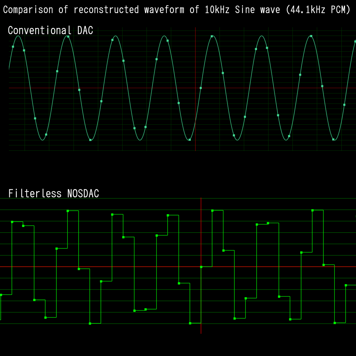

Szegény Shannon meg forog a sírjában, hogy amit ő matematikailag bizonyított, hogy az eredeti analóg jel akkor rekonstruálható maradéktalanul a DAC kimenetén, ha ott egy fsample/2 nagy meredekségű szűrőt alkalmazunk. Erre jönnek egyes audiofil "szakemberek" akik azt mondják, hogy ne legyen ott nagy meredekségű szűrő, de azért a végfok legyen sávhatárolt, azaz mégis valahogy szűrjük már ki azokat a magasabb frekvenciákat, de rosszabbul, kisebb meredekséggel, más törésponti frekvenciával. Fantasztikus ötlet.
Egyébként az oversampling DAC-nak pont az az egyik előnye, hogy utána nem kell nagy meredekségű szűrő, elég a kisebb meredekség is, ott még meg lehetne ezt csinálni (de minek), de a NOS = No OverSampling DAC-nál elég rossz ötlet. Ha nem szűröd ki a magasabb frekvenciákat rendesen, akkor nem az eredeti analóg jelet, hanem annak egy jelentősen torzított változatát kapod vissza. A hozzászólás módosítva: Júl 31, 2025
Idézet: „...de a NOS = No OverSampling DAC-nál elég rossz ötlet. Ha nem szűröd ki a magasabb frekvenciákat rendesen, akkor nem az eredeti analóg jelet, hanem annak egy jelentősen torzított változatát kapod vissza.” Ugye itt napok óta megy az agyalás, hogy milyen méréstechnikai megoldással lehetne az erősìtők tulajdonságait tetten érni ![]() Hát kérem - itt a pofonegyszerű javaslat a komplex mérések elkerülésére - amelyik félvezetős erősítő a NOS DAC lépcsős kimeneti jeléből hallgatható hangzást farag az maradhat..nem kell kidobni ![]() TJ.
