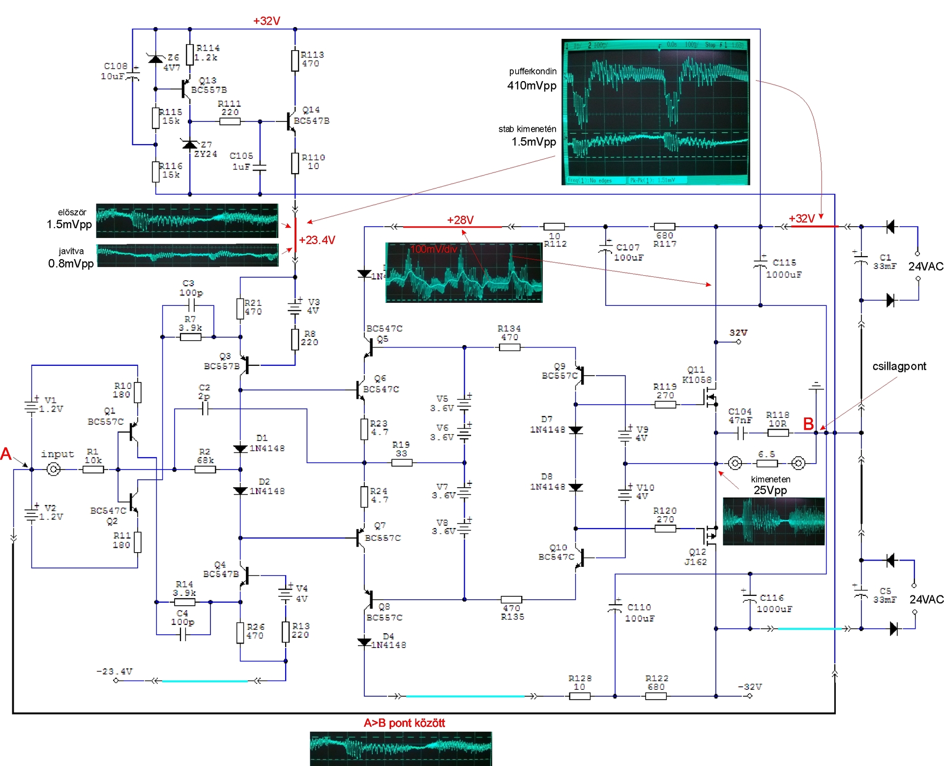

(#) Karesz 50 válasza Karesz 50 hozzászólására (») Júl 18, 2025 / 3
Elkezdtem tápegységet mérni hátha találok valami nem tudom mit. Most mértem meg először rendesen, hogy mit is csináltam. Eddig csak elméletek voltak és a "hallgassukmeggyorsan hogyszól". A langyos vizet megint nem találtam fel puffekondi-ügyileg, de egy bakit találtam.
Úgy gondolkodtam, hogy van ugye egy csillagpont -amit mi nevezünk ki csillagpontnak a nyákon- egy tetszőleges helyen. Nálam ez pont a fázisjavítótag ellenállásának a lába a földön. Véletlenül jött így ki. Ott szimmetrikus mindenre a nagyáramú föld. Abba pontba folyik azon a 14 mm hosszú pacán az áram a hangszóróból. Elvileg akkora fóliaszakaszon nincs számottevő feszültségesés... tehát úgy gondolkodtam, hogy a bemeneti jelföld GND pontja legyen a hangszóró csatlakozón - az a szakasz árammentes (a banán aljzattól a GND furatig).
Aztán mérem-mérem és akárhonnan mérem, van 1.5 mV zavarjel a stabilizátor kimenetén. Eleinte ezt a vezetékre fogtam, hogy az összeszedi valahonnan, vagy esik rajta, vagy valami. A pufferkondin eső feszültséghez képest ez mindössze 50dB elnyomás, ami nagyon kevés. Aztán kiderült, hogy a csillagpont és a banán aljzat közötti fóliaszakaszon éppen ez a másfél mV esik (2Ap kimeneti áramnál) amit keresek, hogy honnan kerül oda. És ezt a másfél mV "referencia feszültségként" jelenik meg a bemeneti földponton, amit a VAS szépen felerősít a 6.8-szorosára, amiből lesz 0.4% akármilyen jellegű torzítás. Plusz még egy zavarjel is a stabilizátor kimenetén.
Ezeken így elmorfondírozva átkötöttem a jelföldet abba a túloldali furatba a csillagpont mellé, amit eleve azért fúrtam oda, ha netán megszívatnám magam akkor legyen ott egy tartalék lyuk. Rögtön le is csökkent a zavarjel 6dB-lel a stab kimenetén, amit már tényleg az a hosszú hozzávezetés okoz. Valószínűleg. Így már nem mérek semekkora zavarjelet a csillagpont a bemeneti föld között (pedig még nem is ezüstből van az a hosszú vezeték).
Aztán meghallgattam mit csináltam. Jól észlelhető a különbség. Mélyebb tónusú lett, a hangkép, nagyobb felbontású, nyugodtabb. Olyan egy orto a különbség, ami jelentős, mert ingyen van.
A pufferkondi kérdéssel is előrébb jutottam. A jobb kondi jobban szól : ) És az is látszik, (a szkópon) hogy egyáltalán nem sok ez a 800VA-es trafó és ez 132 mF szűrés még ennek a 10W-os végfoknak sem. A tápegységet nem lehet eléggé túlméretezni (szerintem).

(#) Karesz 50 válasza Karesz 50 hozzászólására (») Júl 21, 2025 / 6

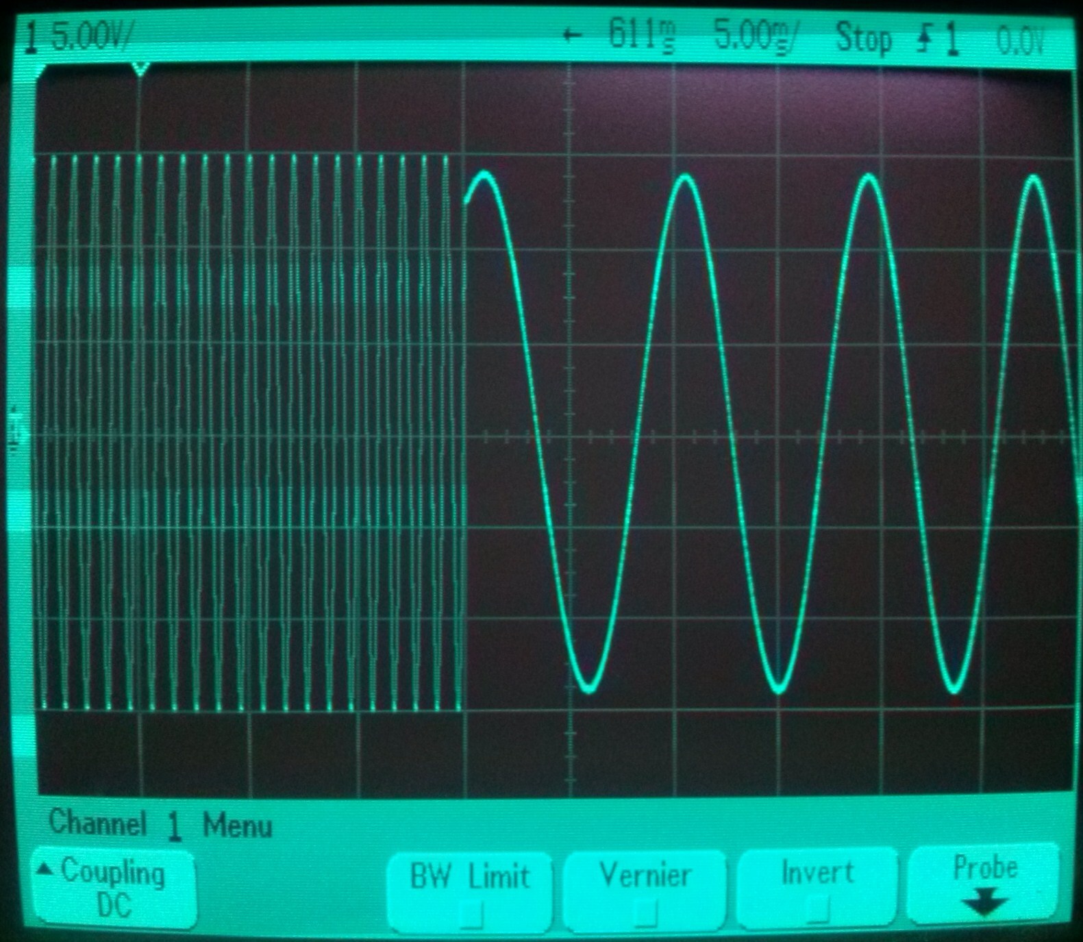

Most egy mumus jön, a termikus torzítás. Hajtogatjuk állandóan, hogy van meg, hogy nem jó, hogy van, de még senki se látta. Bár egyszer már mutattam az IRF540 termikus torzítását, de senki nem foglalkozott azzal sem, így megtartottam magamnak, hogy én legalább láttam milyen.
Ez a termikus torzítás csak egy a sok közül, mert amúgy sok arca van - kapcsolástechnikától és alkalmazástól függően. Ez is érdekes a maga nemében és könnyen tetten érthető. Eredetileg csak brahiból és unalmamban akartam nyílthurkú erősítést mérni a VAS-on, aztán más lett a fotótéma.
Mutatom a lecsupaszított kapcsolást, a nyákot is eszerint rendeztem át. Azt néztem mennyire pontosan lehet "kitimmerelni" a kimeneti DC szintet, azaz mennyire érzékeny arra ha pl. ráfújok. De nem is kell fújkálni, elég ránézni és elmászik a kimeneti DC feszültség. Ahogy a levegő áramlik a panel körül, attól is elmászik. Nem sokat, néhány tíz mV-ot.
De mi történik akkor ha azt akarom, hogy néhány Voltot másszon el? Nyilván kapcsolok a bemenetére valamekkora egyen feszt és ettől lesz a kimeneten valahány Volt egyenszint. Kérdés, hogy ez mennyire marad stabil? Nagyon nem marad az. Sokkal instabilabb, mint amikor ki akarom nullázni a kimenetet.
Legyen +15V a kimeneten. Ekkor a nagyjelű erősítő felső tranzisztorán 20mW a disszpációs teljesítmény, az alsóén 107mW. A felső tranzisztor hűl az alsó melegszik. Arra törekszik, hogy a kimeneten 0V legyen, vagyis a termikus egyensúlyra. Tehát kivezérelve a nyílthurkú erősítés csökken. Ha akkora DC-t adok a bemenetre, hogy a kimeneten 15V legyen az első időpillanatban, akkor ez néhány tíz mp múlva lecsökken 12,5V-ra. Hogy ez az idő pontosan mekkora, az azon múlik mekkora a tranzisztor lapkájának a tömege és, hogy mennyi idő alatt melegíti fel a tokozást. Végül beáll egy új termikus egyensúly, ami valamekkora feszültségcsökkenést idéz elő a kimeneten.

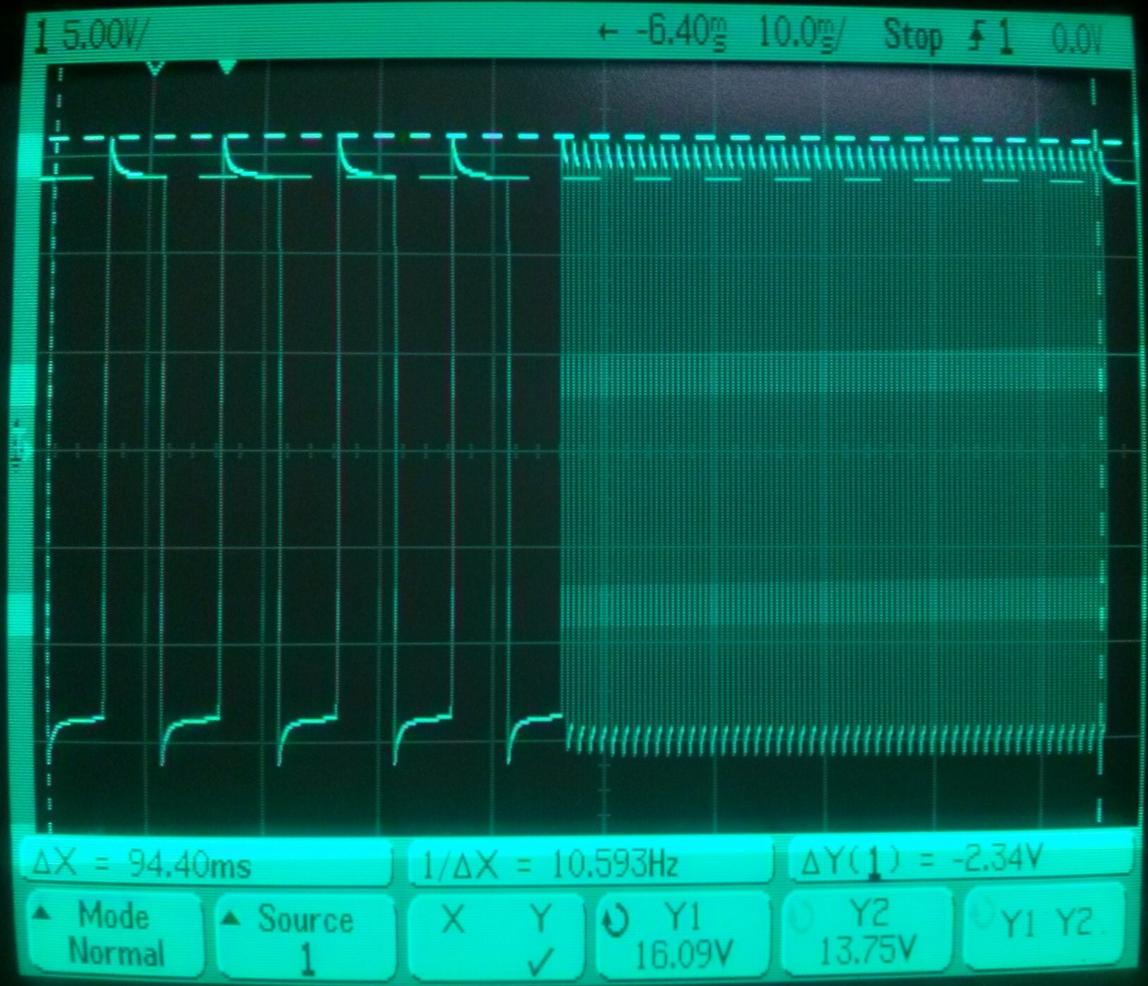

Még az a kérdés, hogy vajon ha nem DC van a bemeneten, hanem mondjuk négyszögjel akkor mekkora sebességgel követi (mekkora az a határfrekvenciáig) a lapka a jelet. Sípos Gyula is találgatta ezt anno és azt állapította meg, hogy akár több kHz-ig is képes a lapka termikus torzítást okozni. Simán és pontosan ki lehet ezt mérni. Mutatom a szkóp fotókat.
0,2Hz alá már felesleges menni, mert alig történik változás. Ekkora frekvencián 2,5V-tal csökken a kimeneti 15V-os jel 2,5 sec elteltével. Nyilván ez a görbe (a tetőesés) is exponenciálisan csökken. Kérdés, ha növeljük a frekvenciát, mekkora frekvencián, mekkora lesz a tetőesés? Nem kicsit meglepő, hogy 1kHz-en még mindig közel 2V a tetőesés!
De mekkora frekvenciáig követi termikusan a lapka a kimeneti jelet? Meglepő lesz. Bármekkora frekvenciáig. Ebben a kapcsolásban 24kHz-en a az erősítés -3dB-es pontja.. egészen eddig. Amíg négyszögjel van a kimeneten, addig.
Még érdekesebb, hogy a tetőesés mértéke független a kivezérléstől. Ha 100mV van a kimeneten akkor sem változik a jelalak.
Mutatok még egy FKS jelet. 100Hz-ről ugrik a frekvencia 1kHz-re. A tetőesés 2,34V-ról 1,5V-ra csökken.
Újabb torzításfajta ha 100Hz-1kHz szinusszal sweep-pelek. Erősítésváltozás van.
15V/12,36V*100=18% linearitáshiba. Ez a linearitáshiba nemlineáris torzítássá alakul át, ha netán véletlenül zenei jelet adunk az erősítő bemenetére. A 18% annyiad részére csökken amekkora visszacsatolási tényező. Nesze neked no-nfb : )
Akinek még van kedve hozzá, képzelje el mi történik pl. ezzel a zenei jellel. A zenét elég hosszú ideig kell integrálni ahhoz, hogy ne legyen DC összetevője. Akár néhány ms is lehet az az időtartam amikor csak a negatív félhullámban (és fordítva)"zenél" az erősítő. Termikusan ezt vígan lekövetik a tranzisztorok és kialakul a kimeneten egy, a zene integráljával azonos hullámzás a kimeneten, vagyis lebeg a kimenet. Ezért gondolom azt már régóta, hogy állandósult állapotban nem lehet kimérni azt a torzítás fajtát (akár többjeles méréssel sem) amit az erősítő a valóságban tud még produkálni.
Ennyit most gondolatébresztőnek a magam és mások szórakoztatására...

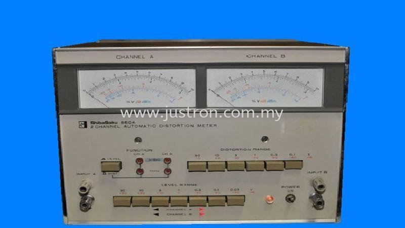

Szerintem meg inkább az a hozzá nem értés tipikus esete, amikor olyan műszerrel mérsz torzítást ami eleve képtelen 0,1% alatt mérni, de már az a 0,1% is kérdéses, ráadásul mérsz mondjuk 0,1W kimenőnél. Hát nem ott kell mérni.
Egy valamire való triódának (845, 211) kell a rácsára 70V rms meghajtás. Lehet azt egyszerűen csinálni, 7,3% THD mellett, de akár 100V rms-t is lehet, 10,7% THD-val. Egy kaszkód fokozat jobb ebből a szempontból, de nekem az hangra nem igazán jött be, ráadásul az nem biztos hogy tud ekkora kimenő feszt.
Meg ugye, itt 560mV rms-ből készül a 100V rms, az nem játszik, hogy egy végfoknak 2-3V a bemenő érzékenysége mert akkor nem használható előfok nélkül. Sokan szidják a csöves erősítőket, hát pont ezért. És a kínai nem is retten vissza tőle, simán gyártanak ilyeneket garmadával. És még az usában is veszik, mert nem 5-10000 dollár egy erősítő hanem csak 950.
Jut eszembe, sokan, pláne régebben szemre mérték a torzítást, úgy valóban, nem is annyira csúnya az a 70V-os szinuszjel...

(#) tunerman válasza Ge Lee hozzászólására (») Júl 22, 2025 /

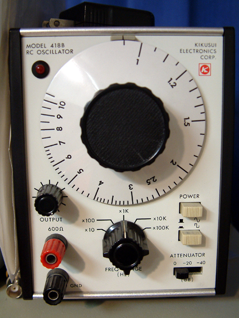

Tájékozatlan vagy, mert már írtam a műszereimről.
TJ.

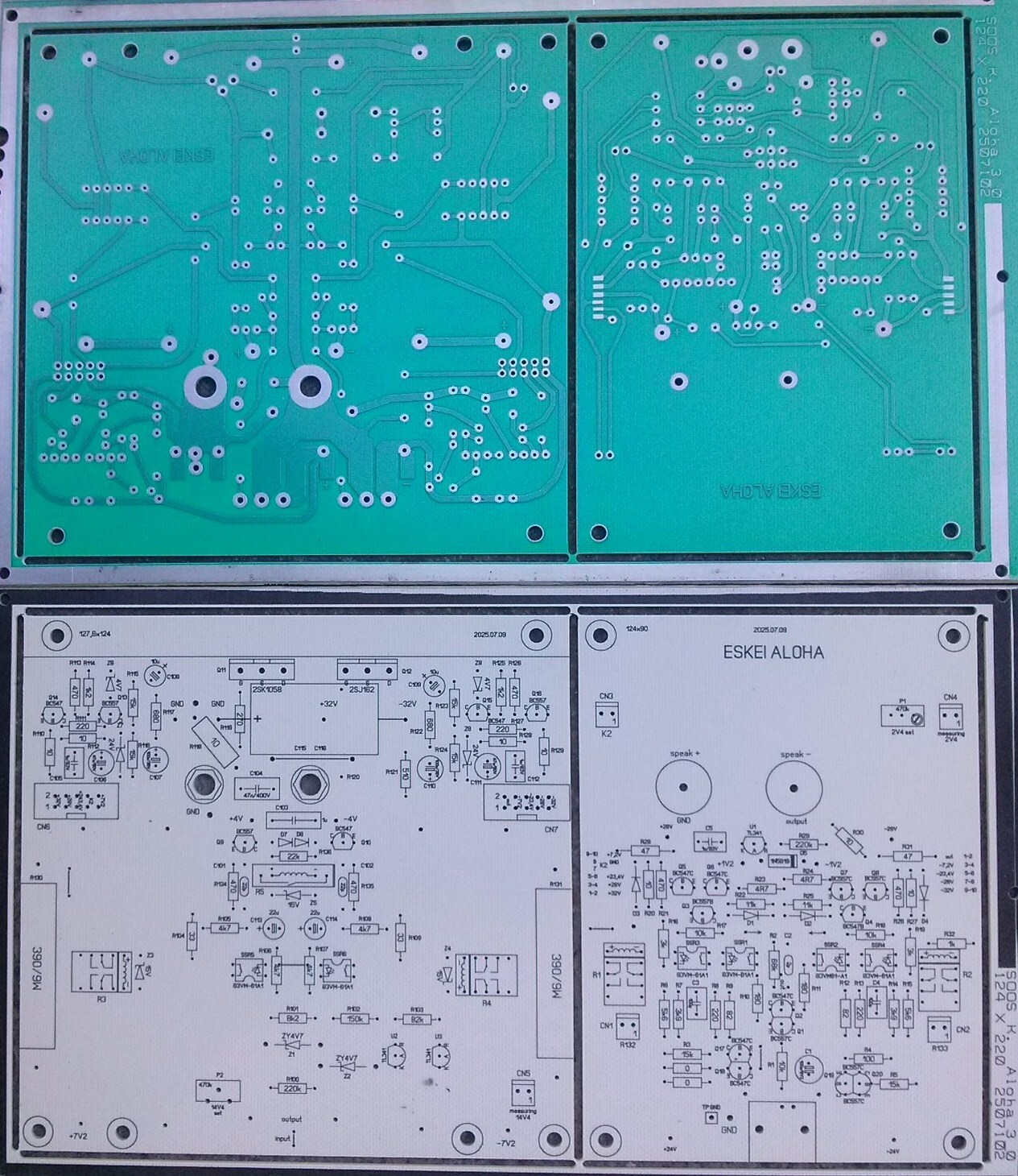

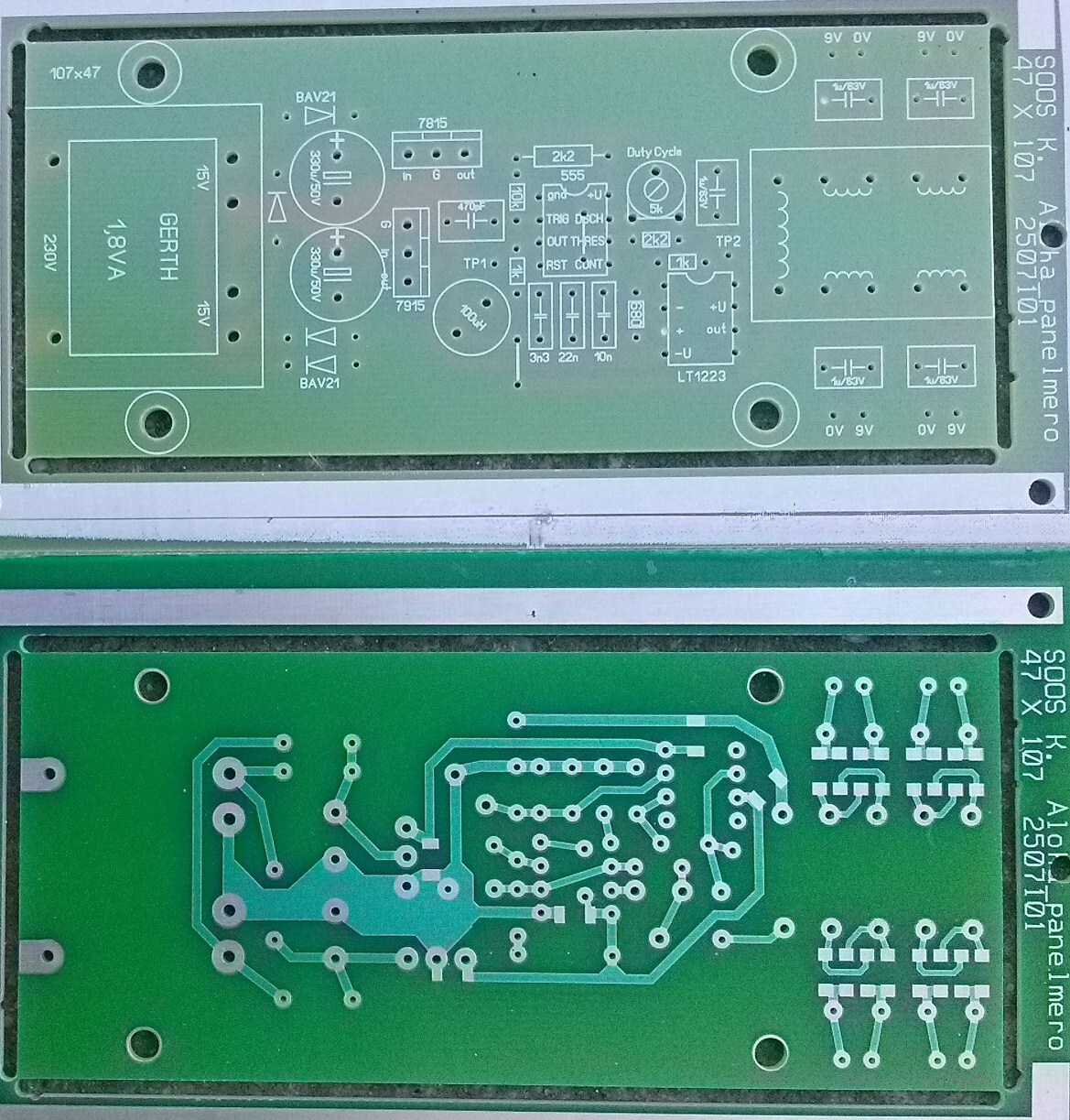

Elkészültek a nyákok. Üvegszálast nem gyártattam, mert úgy is lusta lennék kipróbálni.

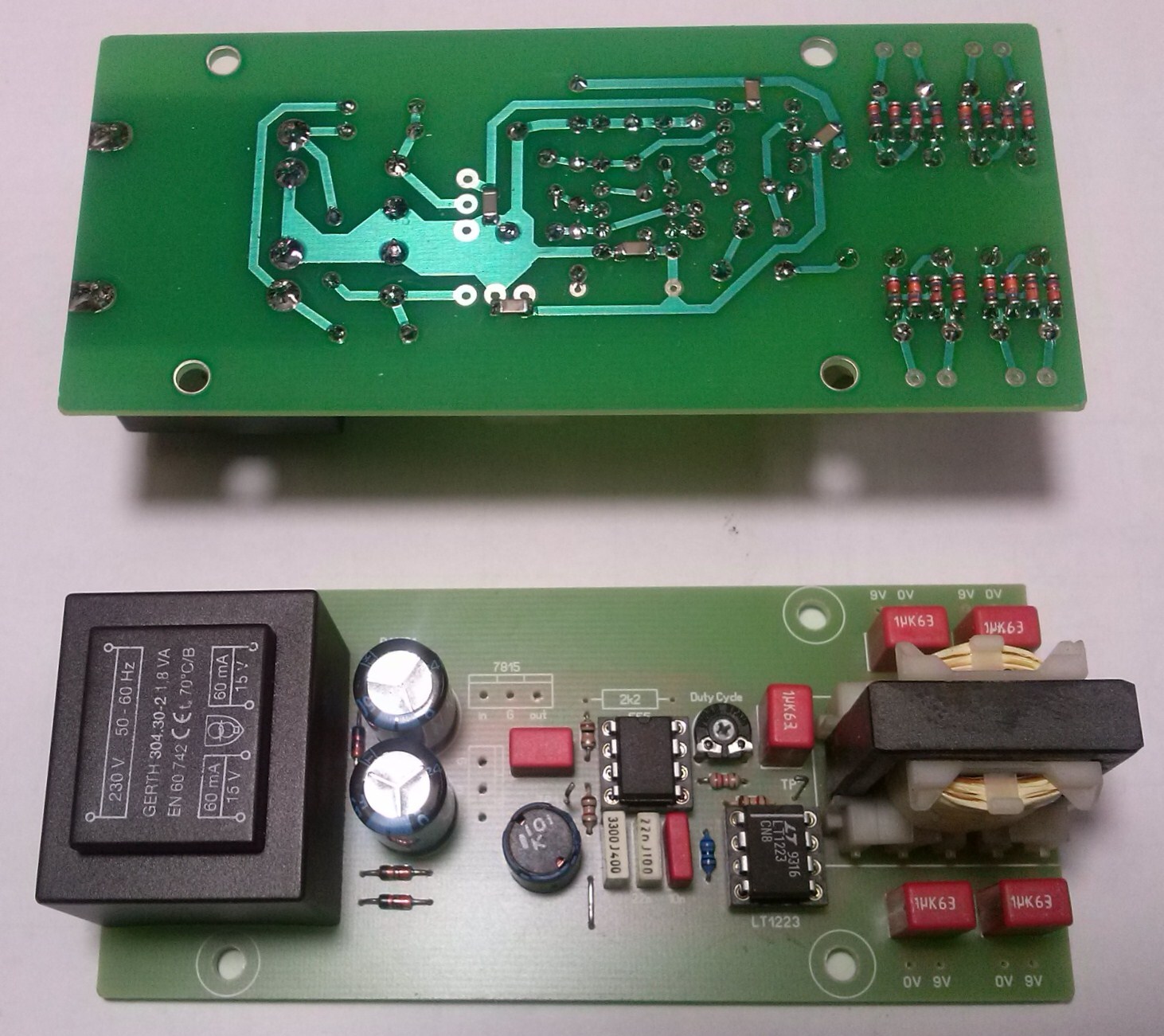

(#) Karesz 50 válasza Karesz 50 hozzászólására (») Júl 22, 2025 /
Ez meg 3D-ben ilyen.
Ez meg 3D-ben ilyen. A számítógépem meg már az utolsókat rúgja, pedig még csak 17 éves.
