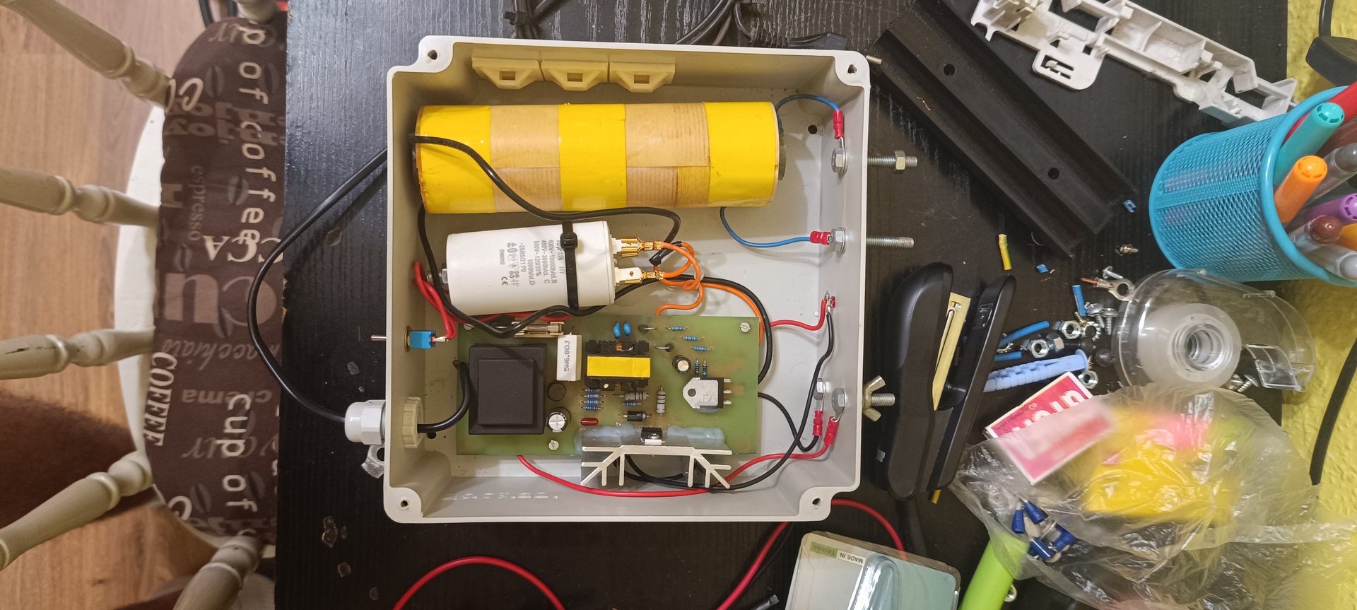

Eddig működött rendesen? Egy képet róla.

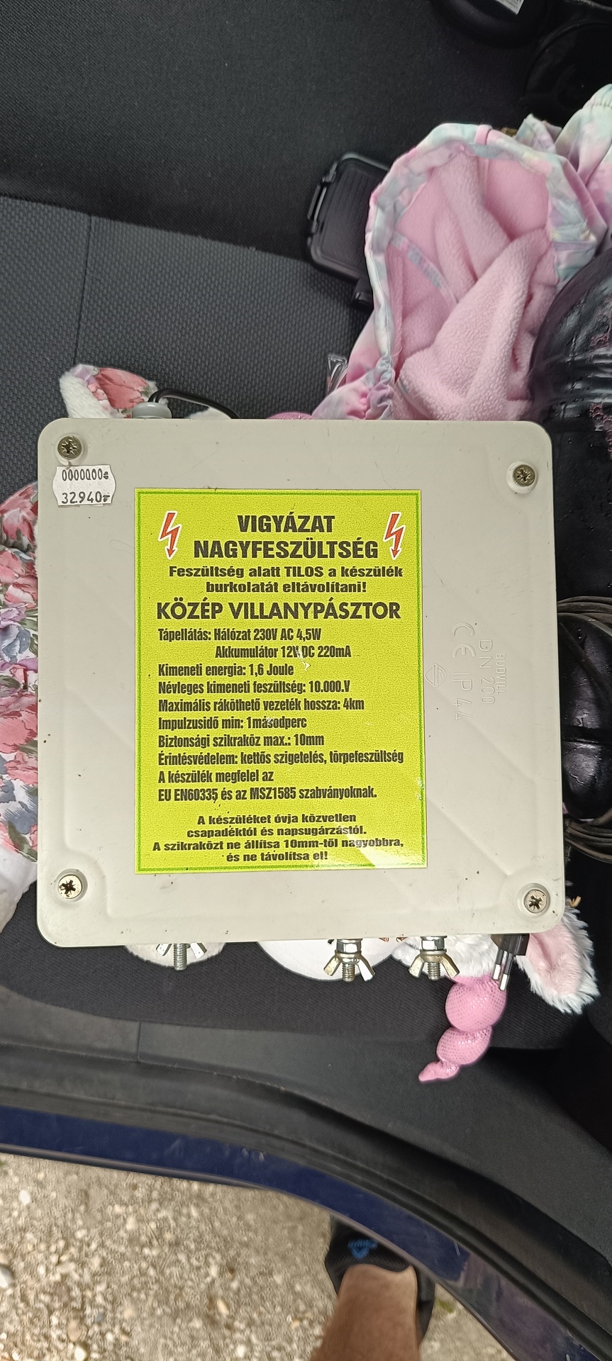

Igen, működött. Amit gyárilag adtak hozzá vezeték, vékony volt, kb 3 szezont bírt ki. Utána cseréltük vastagabbra. Sicra EF003 a készülék. Több, mint 8 kV-ot ad le egészen addig a pillanatig míg rá nem csatlakoztatom az 500 m vezetékre. Miről csatoljak képet?
Volt már nálam is eza Sicra tip. Trafó probléma volt velük. Nincs gyárilag kalakítva szikraköz.
Szia. Ha nem ér semmihez a derót,akkor szerintem negyfesz trafós lesz....
Szia én is javítottam ezt a fajtát a nagyfesz trafó mindben rossz volt
Szia! És javítható valahogy? Illetve érdemes javítani?
Én ugyanis visszaküldtem nekik kétszer is (garanciában), de szerintük nincs semmi baja.
Ugyan így járt a másik 2 készülék gazdája is.Ócska házi barkács trafó van benne Makrai trafót kell tenni bele de a Fiat puntó trafó is megfelel.
Nálam MAKRAI trafósok voltak. Mind kettőben a (1Joule) trafó volt felpúposodva. Szerintem ott valami áramköri probléma van. Nem vizsgálgattam. Nem tudom/értem, miért nem raknak gyárilag szikraközt.?
Ja az 1J ost ne is használd az nem jó 3ast kell 600v osat tenni bele.Sajnos az 1J-os mindég tönkre megy .
mindig kell bele építeni, mint írtam a +- táp.ágba.

Sikerült modositani? Változásokról be tudnál számolni? Villanypásztor HibakeresésSziasztok, van egy villanypásztorom, nincs elegendő feszültségem csak ha kb 3-4 mm-re állítom a szikraközt. A nagy sárga tekercs lenne a magasfeszültségi impulzus trafó? Kondenzátort, táptrafót kicseréltem (mondjuk kár volt,rosszúl mértem előszőr) 1000 Voltig tudok mérni,ezért nem tudom kimérni a kimenetet. Tehát létrejön a szikraköz kisebbre allítva, de a kerítésen már nincs ereje és ezzel kapcsolatban van e valakinek ötlete és segítene-e? Köszönöm
A nagy fehér kondenzátoron mértél feszültséget? Ha nem azt mérd meg.
Ezekből a sárga nagyfesztrafókból volt már nálam pár db. Pici szirát adtak, a szekunder oldali tekercs volt szakadt. Mérd meg a szekunder oldali tekercset ohm mérővel, szerintem vagy szakadást, vagy nagy ellenállás értéket mutat. Mohm.
Rakni kell bele egy 3 Joul-os MAKRAIT.
Szia! 25µF üzemi kondi , plusz a kis trafót kicseréltem 9 voltosról 6voltosra. A kívánt 3-400 volt nem jött össze ,gondolom a nagyobb kapacitásnak több idő kellene a töltődéshez. De a lényeg , hogy erősebb is lett , és a kecskék is most már tisztelik a vezetéket.
