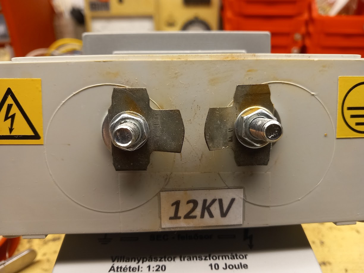

Szikraközt lehet gyárit venni vagy lehet házilag barkácsolni? Köszi!
Szia. Csinálhatsz te ,de én azt javaslom ,ne tedd belül,mert az OZON megzabál mindent (idővel)
Például így. Mint ahogy az előttem szóló írta, a dobozba rakni nem szabad!
Ez is egy megoldás.
