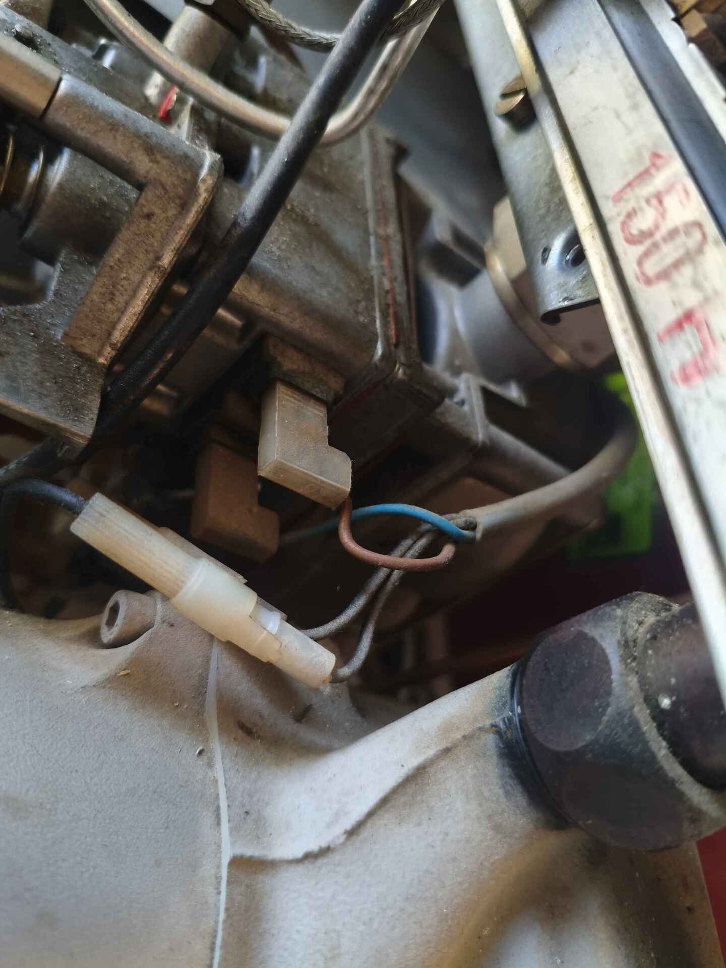

(#) VIM válasza Sato98 hozzászólására (») Vas, 20:30 /
Ezen a képen látszik a gázszelep csatlakozásai (barna-kék vezetékek csatlakoznak oda).

(#) VIM válasza Sato98 hozzászólására (») Hé, 7:09 / 1
A gázszelep tekercsének kivezetésein mértél és ott nem mutat ellenállást? .... mert akkor az szakadt vagy ahogy a videóban is mutatja a forrasztásnál a vezeték végén a lakkozott rész nem lett tökéletesen eltávolítva amikor készült és oxidos lett ami miatt így jelentősen megnőtt a tekercs ellenállása. Az is előfordulhat, hogy ez az oxidáció "megette" a tekercshuzalt és elvált ott a forrasztásnál.
Az a kettő fehér csatlakozó a gázszelep csatlakozója mellett az jó kontaktussal csatlakozik egymáshoz?

(#) Sato98 válasza VIM hozzászólására (») Hé, 8:59 /
Nos szétszedtem ahogy a videóban látszik. Talán a szétszedés hatására, de azt észrevettem hogy ami hátulról jön ki huzal, az tényleg elvállt, vagy kis birizgálás miatt, de ezek szerint az tényleg meg volt gyengülve, mert a másikat is néztem az fixen ott van, tartja magát.
Nem tudom hogy hogyan szedjem le a lakk réteget, mert most azért vissza forrasztottam, de lakk réteg miatt még így sem tudtam rajta mérni semmit.
És ugye ez a rövidebbik huzal vált el, amit nem tudok rátekerni a forrasztandó részre.
(#) Sato98 válasza Sato98 hozzászólására (») Hé, 9:42 /
Most újra szétszedtem, lehet a műanyagház meg nyomkodta a forrasztást. De most a hosszabbik vége volt picit elválva.
Azon letekertem egyet a réz huzalból, és sniccerrel megkapirgáltam a vezetéket.
Rámértem arra meg amit korábban visszaforrasztottam most mutat 227, Ez tűrhető? ha így visszaforrasztom? vagy mit kéne vele csinálni?

(#) Sato98 válasza VIM hozzászólására (») Hé, 10:23 /
Szuper vagy, tényleg ez volt a probléma, most újra begyújt, meleg vízre és fűtésre is.
Nem tudom mennyire lesz hosszú életű mert forrasztottam ennél már szebben is, és a kis műanyag ház visszarakásánál kisit aggódtam mert nagyon szorosan megy az vissza.
De legalább most működik, átnézetem azért szakemberrel, de most már én is nyugodt vagyok.
