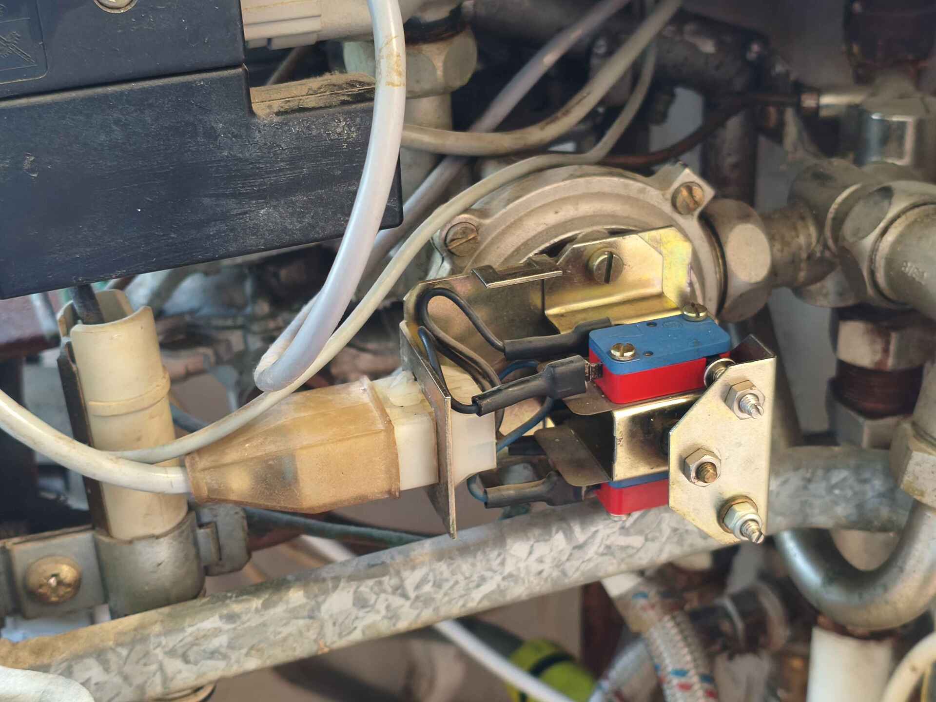

Volt már egyszer egy régebbi VCW-s készülék amiről ITT van némi információ HA így néz ki a Te készüléked is. Ebben a leírásban található még egy részlet a légtelenítésre vonatkozóan. Az a pdf ami még 2023-ban elérhető volt (hibaelhárítás) az mára elérhetetlen. Mindent én sem mentek le, hogy meglegyen "valakinek" csak a legfontosabb részleteket.
Egy vagy több részletgazdag képet azért mutathatnál a készülék ezen részéről hátha többet lehetne hozzászólni.

Melyik mikrókapcsolóról beszélsz amikor azt írod, hogy "hallhatóan kattan" és melyik fekete membrános rész a másik amit kézzel mozgatsz? A fent lévő fekete "nyomásőr" az ami a fő gázszelepet tudja nyitni DE a gázszelepnek van egy 230 voltos táplálása is. Ez a nyomásőr az alsó hidróválasztótól (MV vagy fűtés) kapja a nyomásértéket amit pedig az áramlásérzékelő blokk vezérel amin a kék/piros mikrókapcsolók vannak. A hidróválasztón is van egy mikrókapcsoló ami a két üzemállapot közötti átváltást ellenőrzi le és van neki egy rugós visszatérítője. Vagy nem jut el az áramlási nyomás a megfelelő helyre az impulzus csöveken keresztül valami szennyeződés miatt vagy a fenti nyomásőr (a gázszelepnél) membránja vagy az áramlásérzékelő (amin a mikrókapcsolók vannak) membránja hibás (ki van repedve vagy meg van nyúlva). A két mikrókapcsoló az ellentétesen kapcsol ha jól néztem. Tehát az egyiket éppen nyomva tartja míg a másikat felengedve. Mindkét kapcsolónak a membrán helyzetének megfelelően kapcsolnia kell(ene).

Képnél mind az 1, 2, 3, átbillen, vált ha fűtés, ha meleg víz a megy.
Az 1 eset szedtem le, az belülről jónak tűnik, de most csepeg megint, hogy meglett bontva. Igen az korábban is ilyen volt sajna. Ezt az egyeset tudom kézzel visszanyomni ha már átbillen.
(#) VIM válasza Sato98 hozzászólására (») Aug 10, 2025 /

Azt meg tudnád csinálni, hogy rámérsz a gázszelep tekercsére ellenállást mérve rajta aminek 211Ω-nak kellene lennie? A tekercs 24 voltos nem 230 amit előzőleg rosszul írtam (elnézést). Ha a tekercs ellenállása nagy akkor az hibás. A másik sarkalatos pont a szivattyú vezérlés hármas tüskéinél a kontaktus aminek átmeneti ellenállás mentesnek kell lennie. Ebben a videóban van szó a gázszelep áramköréről. Ebben pedig magáról a gázszelepről a tekercs hibájáról és annak javításáról.
(#) Sato98 válasza VIM hozzászólására (») Aug 10, 2025 /
Oh köszi, ezeket bontás után lehet mérni csak? Ha megtalálom hol van ez a gépen lehet neki állok.
Bár hétvégére terveztem a saját próbálkozást, kövi héttől azért szerelőt hívok, bár ilyen régi képnél lehet ők is néznének.
Ui, közben látom már melyikről is van szó, legalább kéznél van úgymond

Ezen a képen látszik a gázszelep csatlakozásai (barna-kék vezetékek csatlakoznak oda).
Most vagy béna vagyok vagy nem tudom.
Akár hogy mérem, nem ad ki értéket.
(#) VIM válasza Sato98 hozzászólására (») Aug 11, 2025 / 1
A gázszelep tekercsének kivezetésein mértél és ott nem mutat ellenállást? .... mert akkor az szakadt vagy ahogy a videóban is mutatja a forrasztásnál a vezeték végén a lakkozott rész nem lett tökéletesen eltávolítva amikor készült és oxidos lett ami miatt így jelentősen megnőtt a tekercs ellenállása. Az is előfordulhat, hogy ez az oxidáció "megette" a tekercshuzalt és elvált ott a forrasztásnál.

Nos szétszedtem ahogy a videóban látszik. Talán a szétszedés hatására, de azt észrevettem hogy ami hátulról jön ki huzal, az tényleg elvállt, vagy kis birizgálás miatt, de ezek szerint az tényleg meg volt gyengülve, mert a másikat is néztem az fixen ott van, tartja magát.
Nem tudom hogy hogyan szedjem le a lakk réteget, mert most azért vissza forrasztottam, de lakk réteg miatt még így sem tudtam rajta mérni semmit.
És ugye ez a rövidebbik huzal vált el, amit nem tudok rátekerni a forrasztandó részre.
(#) Sato98 válasza Sato98 hozzászólására (») Aug 11, 2025 /
Most újra szétszedtem, lehet a műanyagház meg nyomkodta a forrasztást. De most a hosszabbik vége volt picit elválva.
Azon letekertem egyet a réz huzalból, és sniccerrel megkapirgáltam a vezetéket.
Rámértem arra meg amit korábban visszaforrasztottam most mutat 227, Ez tűrhető? ha így visszaforrasztom? vagy mit kéne vele csinálni?

Szuper vagy, tényleg ez volt a probléma, most újra begyújt, meleg vízre és fűtésre is.
Nem tudom mennyire lesz hosszú életű mert forrasztottam ennél már szebben is, és a kis műanyag ház visszarakásánál kisit aggódtam mert nagyon szorosan megy az vissza.
De legalább most működik, átnézetem azért szakemberrel, de most már én is nyugodt vagyok.
