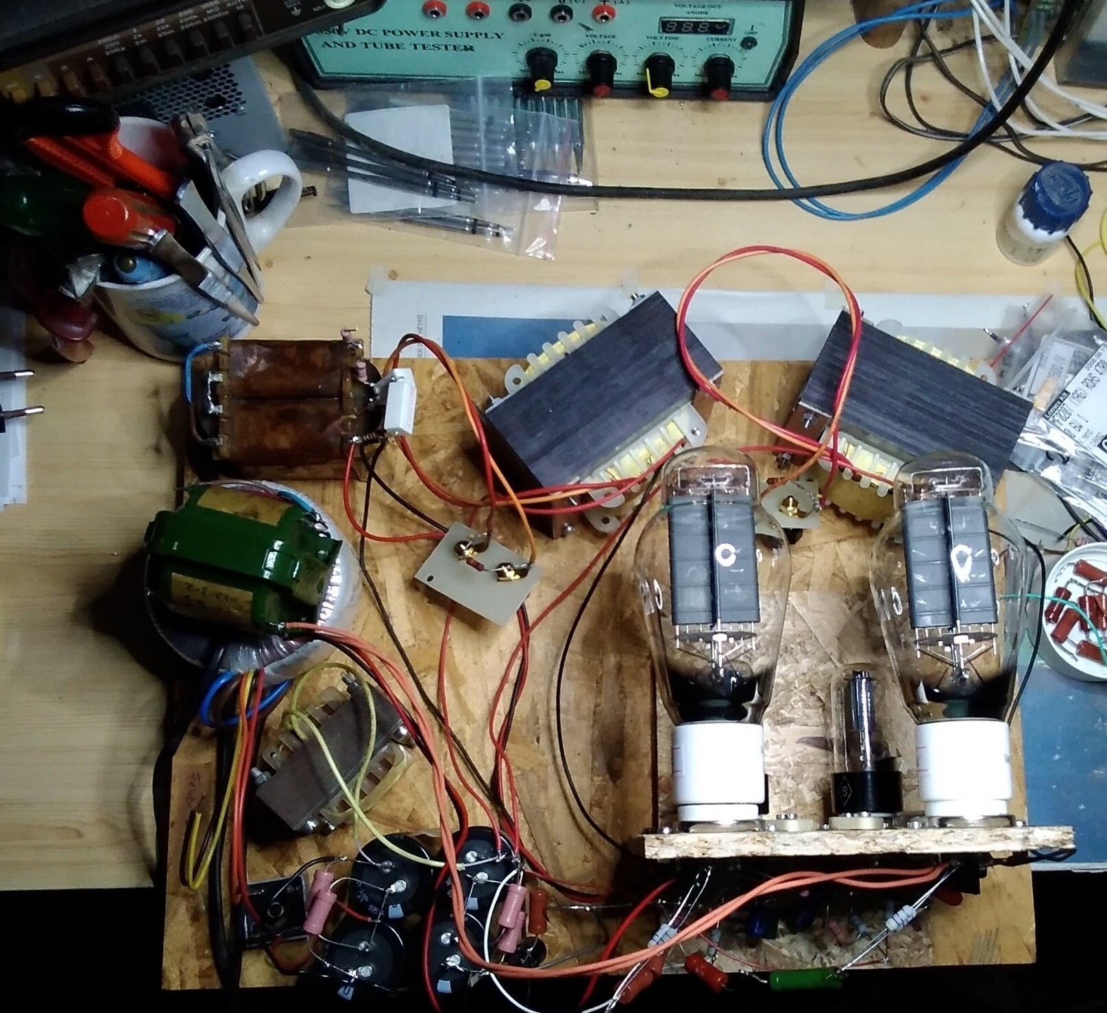

Egyébként ahhoz, hogy az ember lássa (azaz hallja) hogy egy kapcsolásban, elrendezésben rejlik-e valami plusz és mennyi, ahhoz nem kell milliókat költeni, egy ilyen deszkamodell is elég ahhoz, hogy el tudjam dönteni, van-e értelme az egésszel tovább foglalkozni és többet költeni rá. Ezen az OSB lapon ez az ötödik kapcsolás amit így összeraktam és meghallgattam. Ugye milyen szép és audiofil? ![]() Csodák nincsenek. Idézet: Hát akkor a "hívők témája"? Szerencsére ezt továbbra sem Te döntöd el, bárm,ennyire is szeretnéd. „....e téma nem a kételkedők témája.” ![]() Idézet: „....megnéztem, és a véleményemet megtartottam magamnak.” Úgy csinálsz, mintha nem éppen Te lettél volna az, nem is olyan régen, aki a ki mi épített témában állt neki leszólni más munkáját, olyasmit, amihez hasonlót (jobbat meg pláne nem) akkor sem tudnál készíteni, ha az életed múlna rajta. De gondolom csak neked nem tűnt fel ez az ellentmondás. Továbbra sem tudnám egyértelműen eldönteni, hogy ez nálad spontán így adódik, vagy szándékos trollkodás. Csak jelzem, hogy ott sem jött be igazán a trollkodás (már ha az akart lenni), csak azt érted el ezzel, hogy már kezdik megtanulni, hogy nem kell komolyan venni amiket írsz, mert....
Lemaradt, hogy azért mérni is szoktam, bár nekem is a fülem az elsődleges műszerem. Téged ez nem érdekel, de hátha valakit igen. Itt van pl. egy PCL82 meghajtás, a triódája erősít a pentódája meg katódkövető. Az egyből látszik, hogy ez így nem jó egy 300B elé aminek 58V RMS kell a rácsára hogy 425V anódtáppal kijöjjön belőle 6,5W. Ebből 50V csak brutális torzítással jön ki. Kékkel odaírtam mindenhova a katódkövető kimeneti feszültségét.
A csöves meg akkor szól igazán szépen, ha úgy néz ki mint a legfelső képen, hogy semmi más nincs abban az 50-60dB-ben csak az alaphang meg a páros harmonikusa. A képen a dB skála el van csúszva, a felsőn -10dB az alaphang az összes többinél 0dB.
