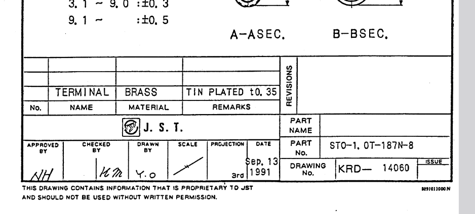

(#) Bakman válasza huggybear hozzászólására (») Aug 24, 2025 /
Az adatlap szerint ez bronz: STO-1.0T-187N-8 (HEStore).
(#) huggybear válasza Bakman hozzászólására (») Aug 24, 2025 /
Bocs, de nem értem, mindkettőt ónozott réznek látom. A lényeg, hogy akkor ilyen kell. Holnap megyek, hátha sikerül beszerezni. Köszönöm! G.
Látszólag az, de letölthető az adatlap, abban bronz szerepel.
Bronz, foszfor-bronz.

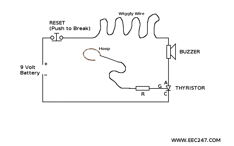

Elektromos labirintus
Egy elektromos labirintust (egy karikát kell végigvezetni egy pályán és nem szabad hozzáérni pályához) kellene kicsit frissítenem, mert csalnak vele (ha csak picit ér a pályához akkor alig sípol a hangszóró.). Valami egyszerű kapcsolást keresek amivel ha egy pillanatra a pályához érek akkor ne egy pillanatig sípoljon, hanem tovább pár másodpercig.
(#) Bakman válasza martin66789 hozzászólására (») Aug 26, 2025 / 1
Lásd melléklet. R = 1 kΩ, tirisztor: MCR100-8. A nyomógomb alaphelyzetben zárt, a nyitással lehet elhallgattatni a sípolót. Ezzel nem lehet csalni.

(#) martin66789 válasza Bakman hozzászólására (») Aug 28, 2025 /
Köszönöm. Szuper jó a kapcsolás, sípoló zümmert azt külön gyártanak, mert amit itthon találtam az egyik sem sípol csak pattan egy kicsit, vagy építeni kell azt is hozzá?
(#) Gafly válasza martin66789 hozzászólására (») Aug 28, 2025 /
Lehet venni, ami magától sípol.

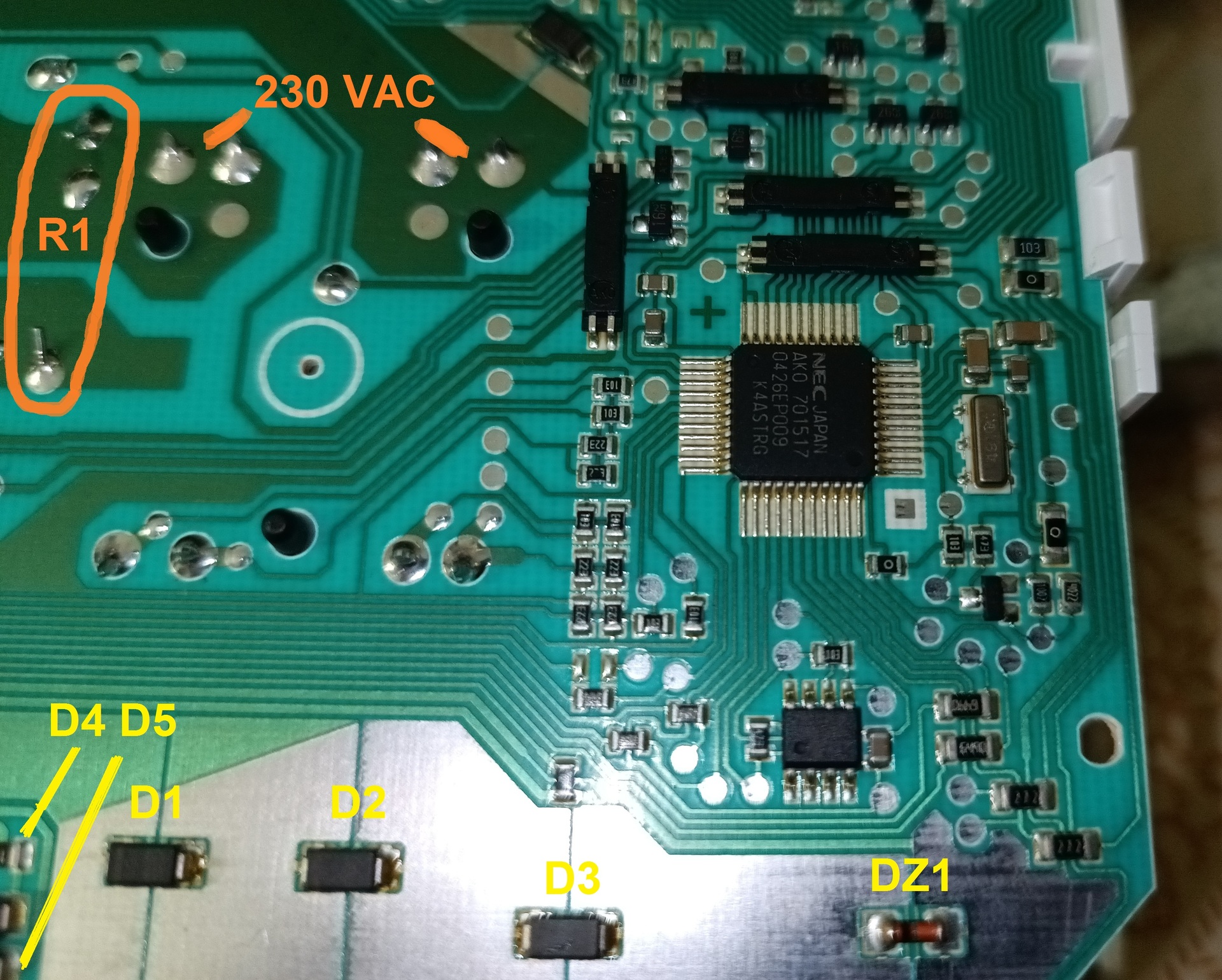

Ez milyen tápegység
Van egy 20+ éves mosogatógép, amit megjavítottam. Egy kondenzátort kellet kicserélnem.
A nyákon a szükséges DC feszültségeket (24-12-5V) ez a bizonyos 1,5 µF 275VAC kondi, egy 33 Ohmos (?) ellenállással együtt és pár diódaféleség (nem tudtam beazonosítani, a képen fekete D1, D2, D3 és képről lemaradt D4 D5) és egy zéner dióda állítja elő.
A kondi 1,5µF helyett már csak 260 nF-on üzemelt és a "diódák" között a feszültség is ugrált.
pl.: Zéner előtt 3,4-4,2V-okat mértem, attól függően hány indikátor LED világított.
Csere után (1,2µF lett, ez volt elérhető) a zéner után stabilan 5,2V jelent meg.
Megpróbáltam, többnyire emlékből, lerajzolni a kapcsolást. Tehát a rajz lehet nem pontos, lehet rosszak az szimbólumok irányai (pl: dióda fordítva, R1 lehet 3,3 és nem 33). Csak egy durva vázlat.
A kérdésem, hogy ez a fajta "tápegység" hogyan is működik?
Hogy kapok egy sorba között ellenállás, kondi és "diódák" egyvelegéből VDC kimeneti feszültséget?
SB
(#) kadarist válasza Sick-Bastard hozzászólására (») Aug 29, 2025 /
Szia! A Z-dióda előtéte egy kapacitív-rezisztív kombináció, egyenirányítóval. A kondenzátort a kisebb disszipáció miatt alkalmazzák. Majd biztosan lesz, aki bővebben is kifejti a témát.

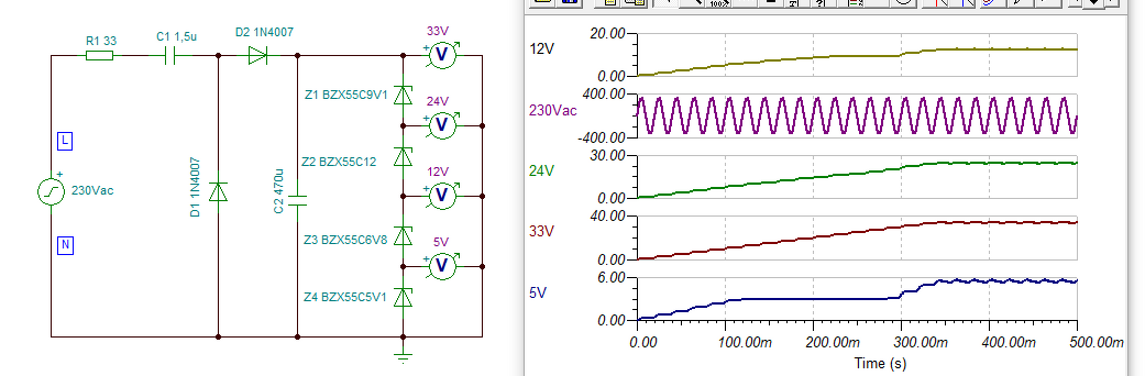

(#) proli007 válasza Sick-Bastard hozzászólására (») Aug 29, 2025 / 5
- A működési alapja a zéner dióda. Egy zéneren ha az áram változik, akkor zéner feszültsége csak minimális tartományban változik.
- Az áram minimális értéke, kb. 5mA, ahol a könyökfeszültség már kialakul.
- A maximális áramot a zéner maximális disszipációja határozza meg. Pld. ez a zéner 550mW-os, így pld. az 5,1V-os zéneren I=P/U=0,55W/5,1V=107mA. De soros kapcsolásnál az áram minden tagon azonos, így a sor maximális áramát a legnagyobb feszültségű zénerre kell kiszámolni. Tehát 0,55W/12V45,8mA. Itt a példában, ez lehetne a maximális áram.
- Egy zéner egy sönt stabilizátor, mert a terheléssel párhuzamosan van kötve. Vagy is azt az áramot amit a terhelés nem vesz fel, fel veszi a zéner. A legrosszabb eset, mikor a terhelés nem vesz fel semmit. Ezért kell erre az esetre számolni.
- Mivel a maximális áram korlátozott érékű, a zénerrel sorba áramkorlátozás kell. Ez alapesetben egy ellenállást jelentene, de itt ezt a szerepet az 1,5µF-os kondi tölti be.
- A kondenzátoron, csak látsólagos áram folyik át, amíg a töltések felhalmozódnak benne.
Amit rajzoltál, az azért nem jó, mert a diódák csak egyenáramot engednek át, így csak feltöltődne a kondi, és vége a működésnek. Ha megnézed az ábrát, ott a töltőáram a pozitív félperiódusban a zénerek felé folyik, negatív félperiódusban pedig közvetlen a D1-en keresztül.
Tehát a tápot tekintve itt egyutas egyenirányítás van, a kondenzátoron viszont mind két félperiódusban folyik áram, tehát azon váltóáram folyik át.
- A kondenzátornak válóáramon van egy látszólagos ellenállása Xc=1/ω*C Az ω, a körfrekvencia, mely 2*Pi*f tehát a képletben a frekvenciának is nagy szerepe van.
Xc=1/(2*3,14*50Hz*1.5uF)=2,123kOhm. Tehát ez a kondi, 230V esetén, 230V/2,1k=74mA áramot fog "átengedni". Ez lesz a zénerek munkaárama. Mivel az egyenirányítás egyutas, és csak a pozitív félperiódusban folyik az áram a zénerek felé, így közelítőleg a fele árammal számolhatunk.
- A soros 33 ohm, a 2,1k mellett elhanyagolható, de még is van jelentősége. Mert mint látható, a képletben a frekvencia is benne van. De amikor bekapcsolod a hálózatot, akkor nincs biztosítva hogy az a nullpontban kapcsolódjon be, tehát a feszültség hirtelen fog megjelenni. Egy végtelen felfutású jel frekvenciája végtelen nagy, tehát hatalmas áramok folyhatnának a körben. Nos ezt az áramlökést korlátozza a 33 ohm a bekapcsolás pillanatában.
- Kondenzátort a tápban azért alkalmaznak ellenállás helyett, mert az ellenállás nagyon fűtene. A kondenzátornál viszont az áram és a feszültség nincs azonos fázisban. Mivel a teljesítmény a feszültség és az áram szorzata, így majdhogy nem, csak meddő teljesítmény van. Ezt használják ki a kondis előtéttel. Szépnek nem szép, mert rongálja a hálózat meddő teljesítményét ami a vezetékekben veszteséget okoz. Nagy fogyasztók fizetnek érte, de ne aggódj, nemsokára Te is fogsz.
Nos remélem így érthetőbb kissé a dolog a teljesség igénye nélkül és lerajzoltam az általad elképzelt tápegységet miként lehetne megvalósítani.
