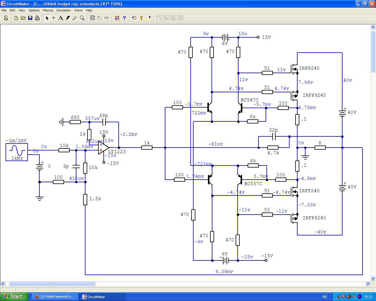

(#) Karesz 50 hozzászólása Ápr 25, 2024 /
Tegnap játszásiból kipróbáltam az "új" brumm-mentes szinuszjel generátort a földelt kimenetűn (ez volt kéznél). A páratlan harmonikusok megnövekedett jelenlétét az okozza, hogy lezár a differenciál erősítő. Ha ezt valahogy sikerülne kiküszöbölni, egész jó kis végfok lenne ez.
6.5 Ohm terhelésen 62 W-nál klippelt.
(#) tothbela válasza Karesz 50 hozzászólására (») Ápr 25, 2024 /
A Technics SU-V8 is ezt az elvet követte. Régebben volt is szó róla, hogy a kvázi "A" osztályú beállítás az egyik megoldás a torzítás csökkentésére. Ha jól emlékszem, germánium jel diódákkal oldották meg az előfeszítést, mert annak nem volt olyan meredek a nyitófeszültség átmenete.
Most a kérdés az, hogy a végtranzisztorok, vagy a diódás előfeszítő áramkör tud gyorsabban feléledni a zéró áramú állapotból. Ha mondjuk a diódás fokozat tízszer gyorsabban feléled, akkor saccra 20dB javulás várható. Természetesen ezt a nonlinearitást a visszacsatolásnak ki kell javítani.
(#) Karesz 50 válasza tothbela hozzászólására (») Ápr 25, 2024 / 1
Nyilván látod, hogy a dióda+fesz.gen a 4.7 és 5.6V-os Zenereket helyettesíti. (Azóta már rájöttem, hogy az MMBZ sorozatú Zenerek nem viselkednek feszültséggenerátorként a CM-ben). Szerintem azt is látod, hogy a Zenerek a záróirányú Ugs feszültséget növelik meg. Valamivel kevesebb áramot kell belepumpálni Cgs+Cgd kapacitásokba ahhoz, hogy kinyissanak a végfetek.
Ez csak félmegoldás, de valamelyest gyorsult és némi javulást hozott a hangzásban is. Nem tudtam semmi jót kitalálni a diff erősítő helyett. Bandi barátom szerint a félhullámú végfok hangja jobb, mint a földelt kimenetűé, de az se lett befejezve... annál is végfet bekapcsolási tranziensproblémák vannak.
(#) Karesz 50 válasza Karesz 50 hozzászólására (») Ápr 26, 2024 /
Ez volt a félhullámú végfok (ha netán valakit érdekel). Majd ha befejezem a Burgumot és már nagyon unatkozok, mindkét kapcsolást előszedem újra, hátha lehet velük még kezdeni valamit.
A félhullámúba valami "villámgyors" kapcsoló FET kellene alulra, amik ma már léteznek és nem elérhetetlenek.
(#) tothbela válasza Karesz 50 hozzászólására (») Ápr 26, 2024 / 1
Tegnap nyomkodtam egy kicsit a szimulátort kevés eredménnyel. Néhány régi kapcsolást átalakítottam úgy, hogy ne zárjanak le a végfetek. A gate áramok cirádáit valóban le lehet csökkenteni, ezzel együtt valószínűleg a "Fetes hangot" is.
Nem volt ez a munkaponti beállítás az ördögtől való, lehet benne még valami.

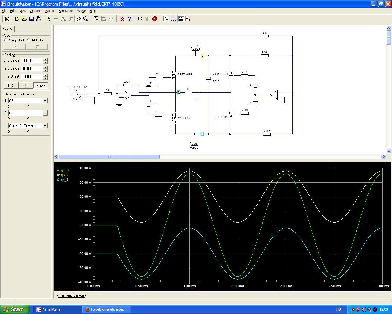

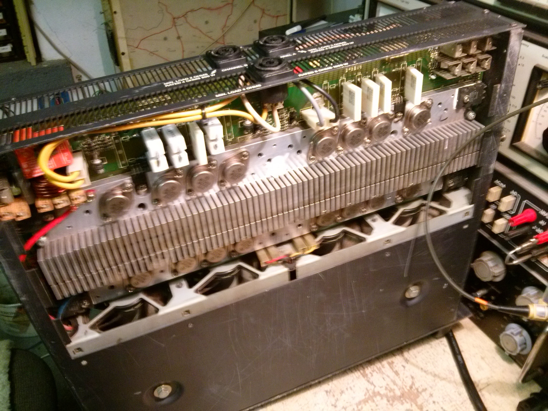

(#) Karesz 50 válasza tothbela hozzászólására (») Aug 23, 2025 /
A fülembe tetted a bogarat ezzel a virtuális földdel. Elkezdtem nyomkodni a CM-et, aztán egész más lett belőle. Valamennyire ismert ez a kapcsolás, nem én találtam ki és volt is már szó róla valahol, valamikor. A végtelenségig lehet variálni, de ez az alap.
Az az érdekessége, hogy egyszeres tápú és négy végfokot lehet hídba kötni.
A jobb oldali végfok földelt kimenetű és ez lebegteti a bal oldali végfok tápját.
Egyszer 36V-os táppal ki lehet hozni belőle 220W-ot 8R terhelésen. Akár két duál műveleti erősítővel is működhet... de két, egymástól független tápegység kell hozzá. Ennyi a "hátránya".
A Dynacord L2400 működött így és le is adott hídban 2,4kW-ot. De ez már csak nosztalgiázás. A PWM-ek korában elavulttá vált a jó öreg analóg technika.
(#) Karesz 50 válasza Karesz 50 hozzászólására (») Aug 24, 2025 /
Ha csavarintok egyet a dolgokon, akkor nem csak lebegőtáp lehet ez, hanem vezérelt táp.
Stabilizált tápegység helyett. Tápfeszig kivezérelve állandó Uds feszültség és még bónuszként közel 6dB-es dinamikatartalék. Persze ez még mindig csak vázlat (homályos képzelgés).

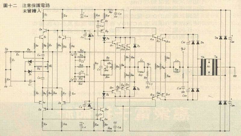

(#) tunerman válasza Karesz 50 hozzászólására (») Aug 24, 2025 /
Voltak ilyen lebegő tápos próbálkozások már 50 évvel ezelőtt, a leghíresebb a Technics SE-A1 végerősítő volt.
A mellékelt egyszerűsített rajzon a műkődése.
https://audio-database.com/TechnicsPanasonic/amp/se-a1-e.html
Kisszériás gyártás lett belőle, talán nincs is két egyforma darab
TJ.
(#) Skori válasza Karesz 50 hozzászólására (») Aug 24, 2025 /
Ez tulajdonképpen egy hidalt végfok, és csak azt variálod, hogy melyik pont lesz a GND. Ennek függvényében változik, hogy melyik ponton milyen feszültségek lesznek, és hogyan lehet az áramkör többi részének a táplálását megoldani. Nem leszólni akarom ezt a megoldást, mert amúgy jó a koncepció, csak azt próbálom jelezni, hogy hangminőség szempontjából, alig számít valamit, hogy mi a referenciapontunk (GND) - ha egyébként korrekt megoldású az áramkör.
Ami meglátásom van még - bár ez csak egy modell, és itt még keveset számít, de sokan a gyakorlatban is megteszik ezt. A hidalásnak van néhány pozitív hozadéka, pl. az alacsonyabb torzítás (a páros harmonikusok nagy része kiesik), de ez nem tud érvényesülni akkor ha az egyik félhíd gyakorlatilag a másik félhíd kimenetét erősíti fel fázisfordítóként, mert akkor annak a zaját és torzítási termékeit is visszaadja a kimenetén. Sok gyári példakapcsolásban is elfelejtkeznek erről.
Ami a modelledben jó, de a gyakorlatban problémás lehet, az a jobb oldali opamp esetében az, hogy gyakorlatilag kivonó kapcsolásban működik , ami rendkívül érzékeny az ellenállás-arányok egyformaságára. Jelen áramkörben talán szerencsésebb lenne a jobb oldali opamp neminvertáló bemenetére vezetni a bemenő jelet is, és a 100ohmos ellenállásokat kihagyni. A modell működésében ez kicsi változás, de a gyakorlatban hatalmas különbség...

(#) Karesz 50 válasza Skori hozzászólására (») Aug 25, 2025 /
Nem hidalt végfok, mert a hidat már nem lehet hídba kötni, ezt viszont igen. A Dynacord lebegőtáposnak nevezte el a tápegység kapcsolási rajzán. A bal oldali végfok a GND-re dolgozik (amelyik a tápot lebegteti), tehát ezt nevezhetjük földelt kimenetűnek (akár). Rengeteget gyártottak belőle és én elég sokat javítottam (rémálom).
Kétféle beállításban működhet: kaszkádban (ahogy a Dynacord), vagy állandó Uds feszültséggel (ahogy shany is említi). Kaszkádban a legkisebb a végtranzisztorok disszipációja, állandó Uds feszültséggel a legkisebb a torzítása. Engem inkább a második megoldás érdekel.
Ha kapcsolgatod a tápot, az a H osztály.
