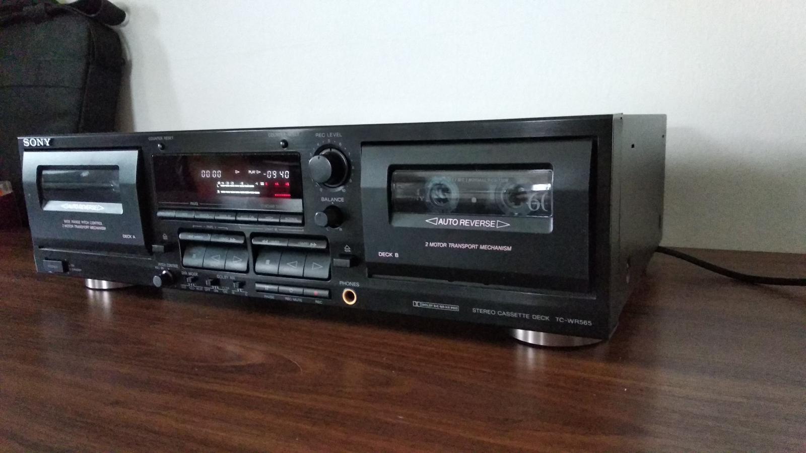

(#) Honda130 hozzászólása Aug 24, 2025 /
Ékszíjat, de honnan?
Lenne egy Sonny TC-WR565 kétkazettás deckem, amiben a kisebbik ékszík elszakadt. Két-két ékszíj van benne. Két hosszabb lapos és két rövidke négyzetes szíj. Az egyik négyzetes ment el, de ha szétszedem, akkor már kitisztítanám és ékszíjaznám is mindkét lejátszó részt. Egyébként nagyon szépen gyorstekeri a kazettákat. Számkeresésnél is fürge.
Honnan érdemes beszerezni ékszíjat? Mennyire titok ez a mangósok körében? Nem akarok 10000Ft/db ot sem fizetni nyilván, de azért egy arany középút jó lenne.
Nem tudom. Az Aliexpresses szíjak milyennek számítanak?
Igazából minőségit szeretnék. Később el szeretném adni a decket, úgyhogy nem akarom, hogy akinek eladom, csalódása legyen. Nagyon szép a deck. Legyen jó is.
Köszönöm a válaszokat!

(#) Tomi94 válasza Honda130 hozzászólására (») Aug 25, 2025 /
Ékszíjkirály helyett javasolnám a HQElektronikát, vagy az Árwill-t. Nem szokott semmi bajom lenni a gumialkatrészeikkel, bár nyilván az eredetiek több mint 20 évet is bírhattak, ezektől kb. 10-et lehet elvárni (bár van olyan magnóm, amit 2012-ben javítottam utoljára, és még nem nyúlt ki a szíj újra, bár ritkán is van használva). De 500..1000 Ft/db áron mennek. Méret alapján (bevált méreteim szinte biztosan vannak ehhez a Sony szériához, este megnézem) sokféle géphez beszerezhető tőlük.
Az említett "specialistáról" jóval több rossz tapasztalatot olvastam pár éve, egyenetlen keresztmetszet miatti nyávogásról, nyúlós gyenge gumiról, stb., és mellette drágább is, bár néhány típushoz van "készletük".
(Az Aliexpress-el nincs tapasztalatom, de nehéz is lenne általánosat mondani, annyi eladó van ott.)
A hozzászólás módosítva: Aug 25, 2025

Pont ezzel a típussal (WR-535) van felírva, de más 2 motoros, fejfordítós Sony gépekhez is érvényes:
Lapszíj 70.0x3.0 mm (belső átmérő x vastagság)
Ékszíj: 22.0x1.2 mm vagy 22.5x1.3 mm
Ezek a HQ-tól rendelhető méretek. Az Árwillnak van 22.5x1.2-es is, az lenne talán a tökéletes, de ilyen pár tized eltérések amúgy nem kritikusak.

(#) Honda130 válasza Tomi94 hozzászólására (») Aug 26, 2025 /
Megnézem a csévélő motor kerekét és eldöntöm. De én úgy látom, nagyon határozottan csévél ez a deck. Gondolom, ha rossz lenne a kerék, akkor megcsúszna. igaz?
(#) Tomi94 válasza Honda130 hozzászólására (») Aug 26, 2025 /
Nem a csévéléskor, hanem az üzemmódváltáskor szokott hibázni miatta. Idővel jönnek az olyan problémák, hogy pl. lejátszás leállításakor daráló hangot ad, mert más fogaskerekek nem jó ütemben kapcsolódnak szét. Esetleg bele is lök egyet a leeresztő orsóba, ezzel lelazítva a szalagot, majd a következő lejátszási indításkor a forgásérzékelő leállít, mert az orsónak 3-4 mp kéne, mire a szalag megfeszül és elkezd forogni újra..
