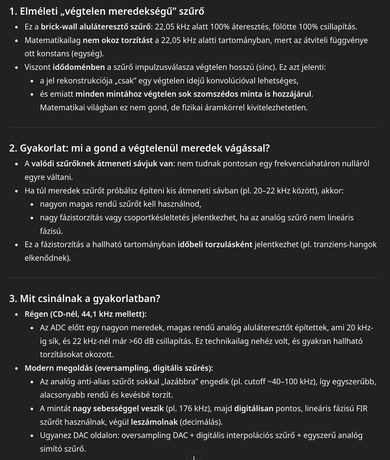

Tudta a nyű pontosan, úgyhogy megkérdeztem a mesterséges havertól, most ezt próbálom igazolni és memorizálni.
Azt nem írta, hogy ha meg lineár fázisú egy szűrő, abban meg a pre-ringing jelenik meg, bár lehet, hogy általánosan hivatkozott rá a "szétkenődés"-sel. Persze a kérdés általában a mennyisége.

(#) tki válasza tki hozzászólására (») Aug 31, 2025 /
Mégsem, bocs, mert az nem a lieár fázisúról szólt, de a mondat eleje igaz. Na, ezt még tanulni kell.

(#) tunerman válasza tki hozzászólására (») Aug 31, 2025 /
Már az első CD lejátszóban (1982 Philips CD100) már benne volt a "modern megoldás", oversampling + digital filter

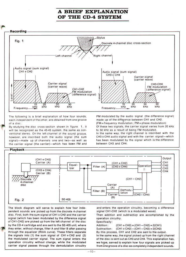

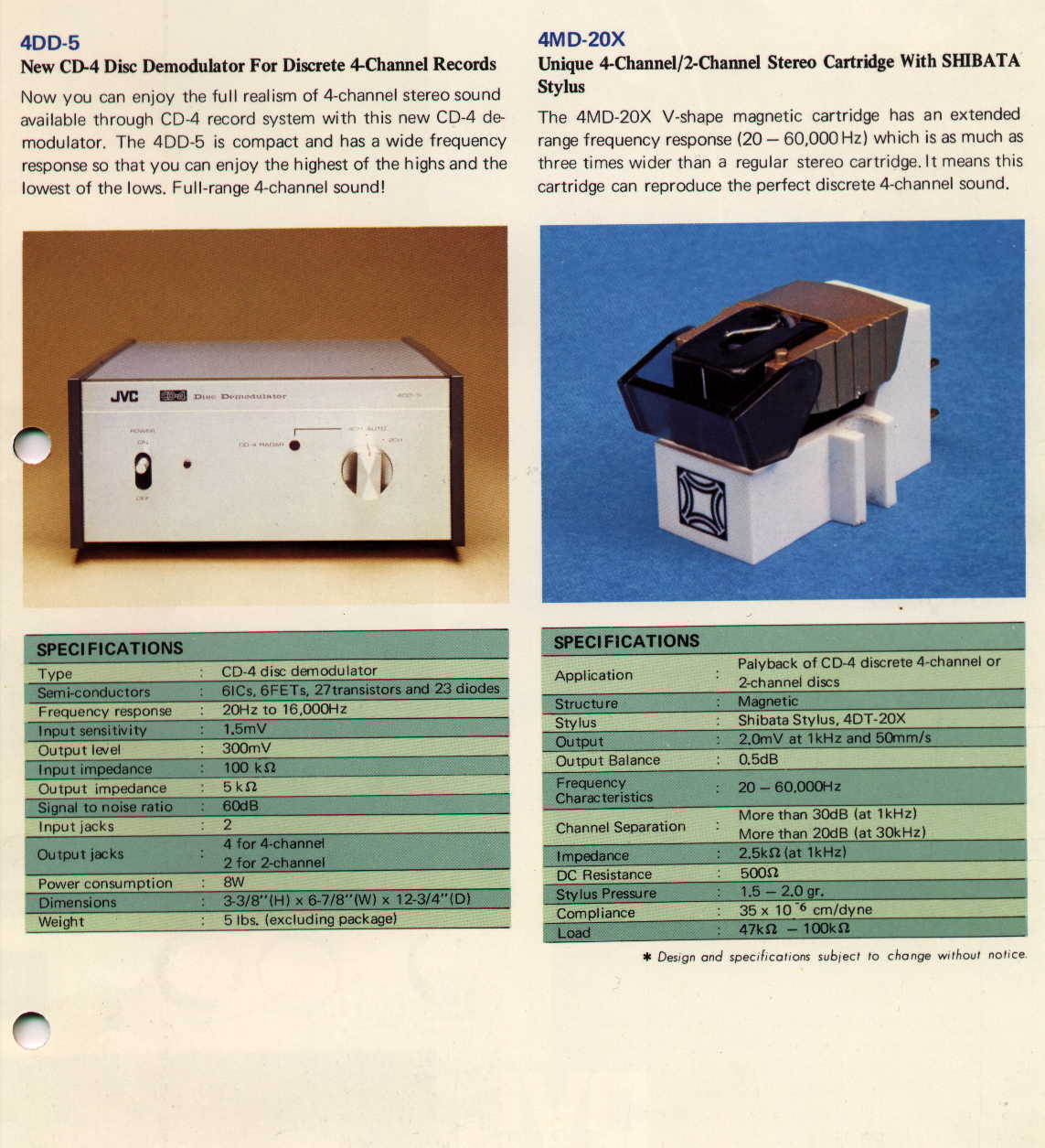

(#) tunerman válasza Suba53 hozzászólására (») Aug 31, 2025 / 3
JVC CD-4 quadrophonic demodulator & pick up datasheet.
(A Shibata tűvel a PU frekvencia átvitele 20-60.000Hz)
TJ.

Emlékeid férevezetnek! tunerman csatolását elég ha megnézed, talán segít emlékezni..!
