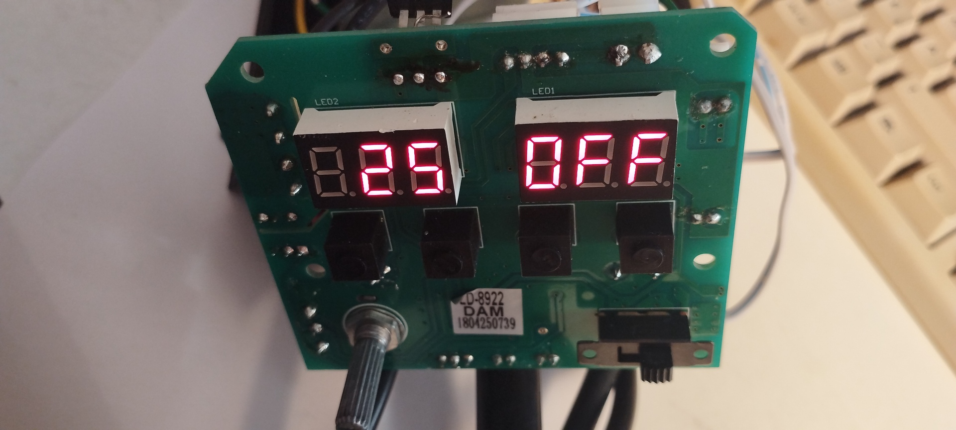

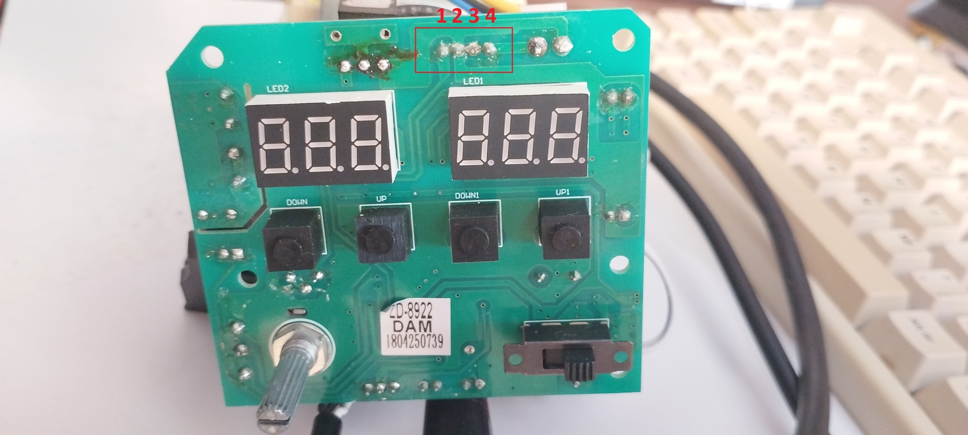

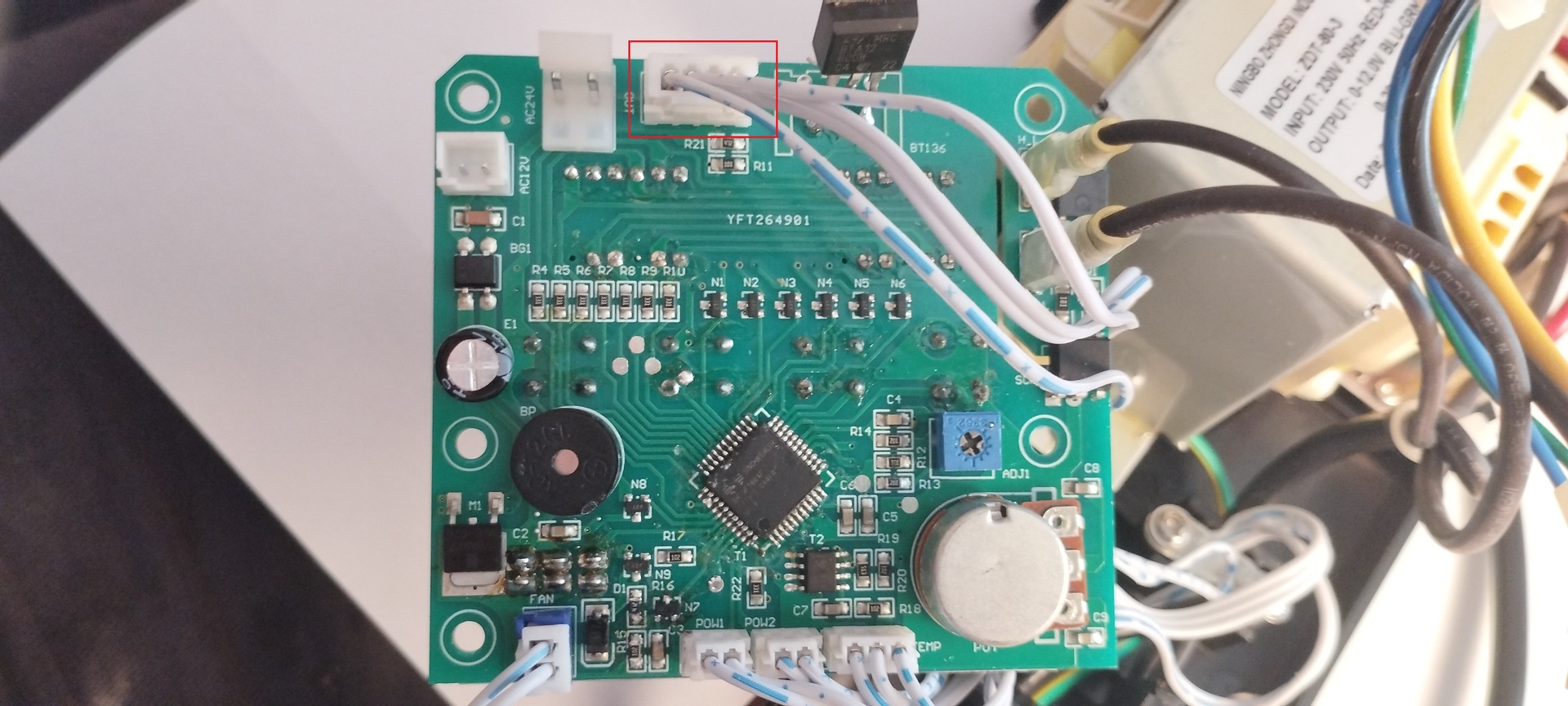

Forrasztó állomás pálka bekötés
Valakinek nincs véletlenül ZD-8922 forrasztóállomása. Meg akartam hosszabbítani a forrasztó pálkán 4-eres vezetékét hosszabbra, de lehet hogy valamit elkötöttem, mert vagy 3db E (EEE) fogad a kijelzőn ekkor nem is melegít, meg állítani sem lehet a hőfokot. Máshogy kötöttem a bekötését így állandóan 25-öt ír lehet állítani a hőfokot, de éppenhogy csak fűt. A hőszenzor nem szakadt 3,3 Ohm mérhető rajta, a fűtőbetéten meg 48 Ohm.

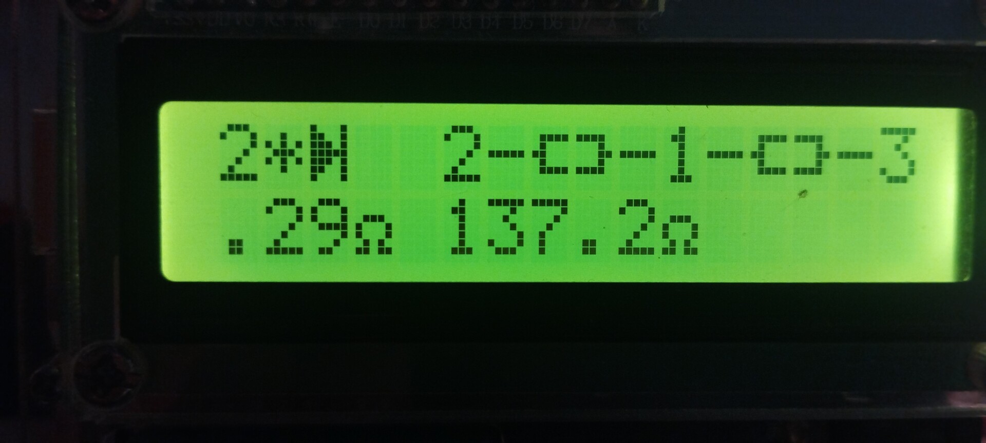

Jelenlegi bekötés:
1-2 - 3,3 Ohm talán hőszenzor
3-4 - 48 Ohm talán fűtőbetét.
BT136 600E cseréltem hasonlóra, semmi nem javult.
Mikrovezérlő: SH79F166AF
A forró levegős része tökéletese működik.
A hozzászólás módosítva: Aug 31, 2025

(#) martin66789 válasza Régi motoros hozzászólására (») Aug 31, 2025 /
A pálkát szétszedve itt mértem az értékeket, a kerámia fűtőbetétbe belemegy mind a négy vezeték.
(#) Régi motoros válasza martin66789 hozzászólására (») Aug 31, 2025 /
Értem én, de a lényegen nem változtat. A kisebb ellenállás lesz a fűtőbetét, a nagyobb meg a mérő.
A panelen meg a fűtő egy szálát kell vagy testre, vagy tápra kötni, a másik szálát meg a kapcsoló fetre vagy tranzisztorra.
A mérőt a másik két pontra, mindegy milyen polaritással, mert csak ellenállás az is elmodásod szerint.

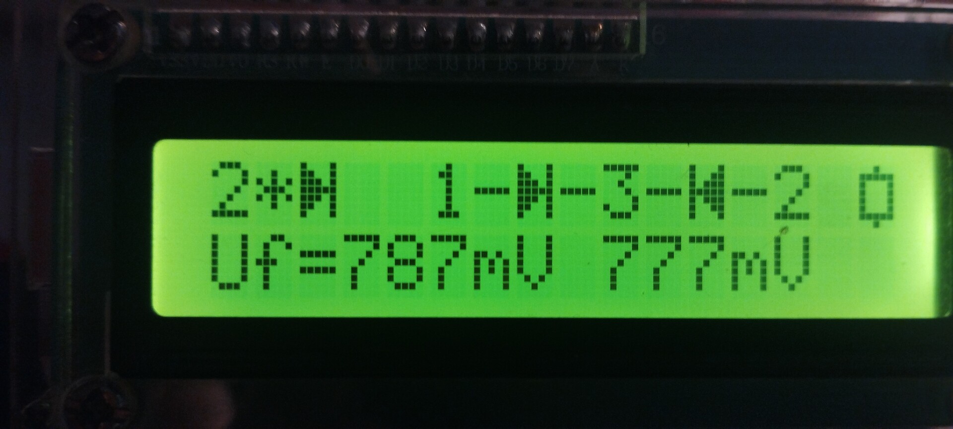

Megcseréltem, most fűt meg kiírja a hőfokot, de nem áll meg a beállított értéknél tovább megy nem kapcsol le. Még OFF állapotban is fűt a pálka.
Mellékeltem a BT160 600 E mérését.
De most nézem a panelen a BT136 egy triakra utal, azzal pedig nem DC feszt kapcsolnak, hanem AC-t.
Pl a szekunder fűtő feszültséget.
Igen BT136 600E típusú trika van a nagy hűtőbordán aminek a mérése feljebb látható. AC 26V jön le a trafóról terheletlenül. Az AC 26V-hoz képest mind a 4 érintkezőn van 26V körüli AC feszültség lecsatlakoztatott pálkánál.

(#) Régi motoros válasza martin66789 hozzászólására (») Szept 5, 2025 /
Állítsd vissza az eredeti kábelezést, és próbáld ki úgy működik e még. Annyit még megpróbálnék,
hogy a hőmérséklet érzékelő vezeték pólusait felcserélni, mert lehet, hogy nem ellenállás, hanem dióda
(csak akkor nem értem, hogy mértél rajta ellenállást elmondásod szerint).
Legutolsó körben meg megpróbálhatod a vastagabb vezetékkel, ahogy Macsek71 említette.
Aztán vedd ki a triakot, és mérd ki normálisan multiméterrel, ezt az univerzális alkatrésztesztereddel mért eredményt én nem tudom hova tenni. Triak ellenőrzés DMM-el.
Ha sehogy nem jön össze, kezdheted visszafejteni a kapcsolási rajzot, a négy kimenő pont felől,
lássunk már valamit mi is... Közben meg előkeresni a fiókból az oszcilloszkópot (ami gondolom nálad nem leledzik), és megnézni a triak vezérlő kimenetet (ha már úgyis ki van forrasztva akkor triak nélkül, aztán meg triakot visszaforrasztva is), megvan e a gyújtó impulzus.
Mert ugye annak nem elég egy DC szint, azt minden félhullámban újra kell indítani.
Szkóp hiányában maximum annyit tudsz, hogy ha van frekvencia mérős multid, azzal méred a frekvenciát és a kitöltési tényezőt. Csak az nem fog látható jelet adni, de több mint a semmi.
