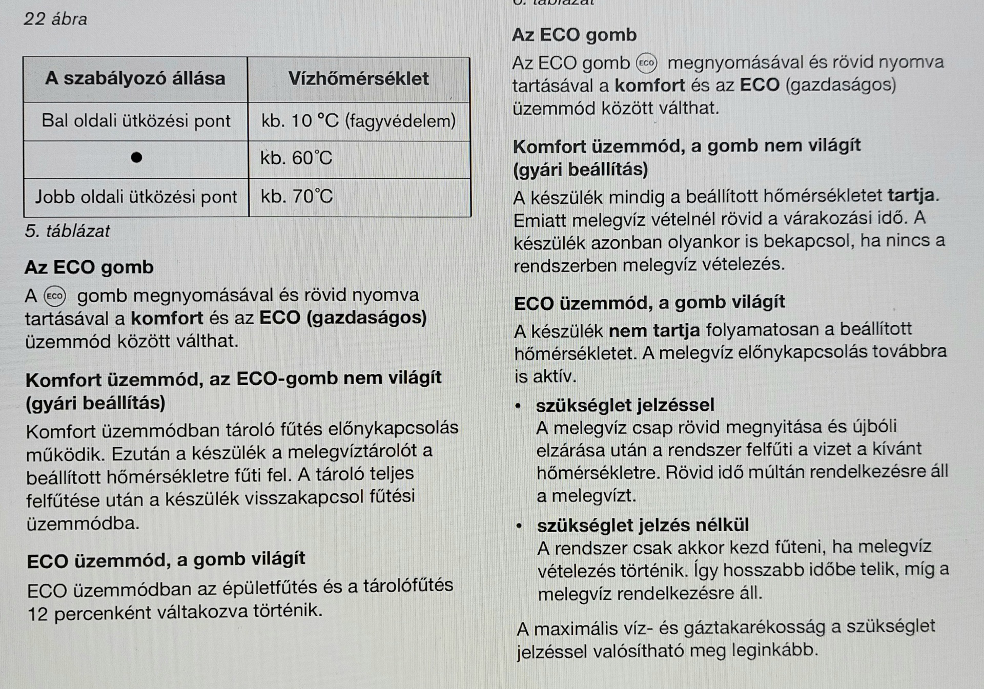

Ez a rész nálad is olyan mint nálam csak Echo gombbal beállítod a kívánt hőmérsékletet és a Komfort gombbal legalizálod azt. Nincs jelentősége. Én most sem preferálom ezt az üzemállapotot. A nálam lévő készülék leírásban ez így néz ki, hogy csak az Echo gombot kell megnyomni ha előnykapcsolást akarok eszközölni.

Lehet, hogy nem figyeltem de nem írsz arról, hogy ez a jelenség mióta vagy mikor következett be a kazánnál de nekem úgy tűnik, hogy a kezelőszerv nem kommunikál megfelelően a vezérlőpanellel. Ha próbáltad az ECO beállított értéket érvényesíteni az Komfort gombbal és nem a kívánt hőmérsékletű vizet kaptál (és az NTC-k hibátlanok hiszen elmondásod szerint cserélve lettek) akkor a kezelő ezen része nincs hatással a szabályzásra. Ha lentebb veszed a gyári 60 fokos értéket cca. 45-50 fokra akkor azt megcsinálja a készülék? Én könnyebb helyzetben vagyok, mert nekem potméteres az állítása de a visszajelzőn nyomon lehet kísérni az értéket. Én úgy állítom be a maximumot a HMV-n, hogy ne sok hideget kelljen hozzákeverni. A 60 fok az leviszi a szőrt is ...

Fussunk neki még egyszer. Amit gépkönyvet küldtél kedden- Foka-Bau- a 62.oldalon van a kazánom fütési és HMV beállitási módjai. Ennek alapján vannak beállitva már pár éve. A melegviz elállitódás úgy történt, hogy este még 45C volt, másnap mosogatáskor meg 67C. A 73-74 oldalaokon a paraméterek vannak azok is jó értékek. Most ha jól értem, azt tanácsolod, hogy a fütési értéket vigyem le 45 Cre, mert a vizhöfok 45 C a kijelzőn a beállitott érték szerint, csak amikor elindul a melegviz akkor mászik fel 67C re. de a programgombokkal nem tudom levenni a vizhőfokot. Valamilyen érzékelő nem engedi.Létezik az, hogy a kicserélt hálózati melegviz érzékelő -nem volt vadi új- nem jó? UA- zt produkálja mint amit kivettem.Mivel a fütőkörben adalékot tettem nem vizkövesek az alkatrészek, aránylag tiszták, kissé feketék, iszaposak, mert leválasztóm nincsen. Hát ennyit.
