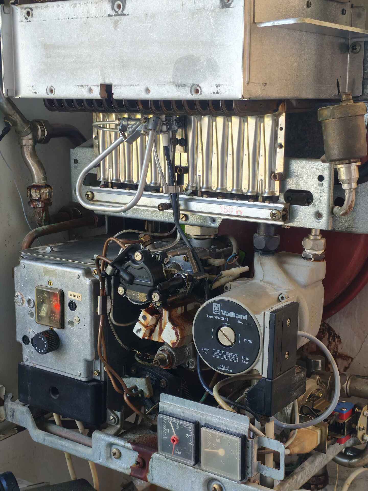

Volt már egyszer egy régebbi VCW-s készülék amiről ITT van némi információ HA így néz ki a Te készüléked is. Ebben a leírásban található még egy részlet a légtelenítésre vonatkozóan. Az a pdf ami még 2023-ban elérhető volt (hibaelhárítás) az mára elérhetetlen. Mindent én sem mentek le, hogy meglegyen "valakinek" csak a legfontosabb részleteket.
Egy vagy több részletgazdag képet azért mutathatnál a készülék ezen részéről hátha többet lehetne hozzászólni.

Melyik mikrókapcsolóról beszélsz amikor azt írod, hogy "hallhatóan kattan" és melyik fekete membrános rész a másik amit kézzel mozgatsz? A fent lévő fekete "nyomásőr" az ami a fő gázszelepet tudja nyitni DE a gázszelepnek van egy 230 voltos táplálása is. Ez a nyomásőr az alsó hidróválasztótól (MV vagy fűtés) kapja a nyomásértéket amit pedig az áramlásérzékelő blokk vezérel amin a kék/piros mikrókapcsolók vannak. A hidróválasztón is van egy mikrókapcsoló ami a két üzemállapot közötti átváltást ellenőrzi le és van neki egy rugós visszatérítője. Vagy nem jut el az áramlási nyomás a megfelelő helyre az impulzus csöveken keresztül valami szennyeződés miatt vagy a fenti nyomásőr (a gázszelepnél) membránja vagy az áramlásérzékelő (amin a mikrókapcsolók vannak) membránja hibás (ki van repedve vagy meg van nyúlva). A két mikrókapcsoló az ellentétesen kapcsol ha jól néztem. Tehát az egyiket éppen nyomva tartja míg a másikat felengedve. Mindkét kapcsolónak a membrán helyzetének megfelelően kapcsolnia kell(ene).

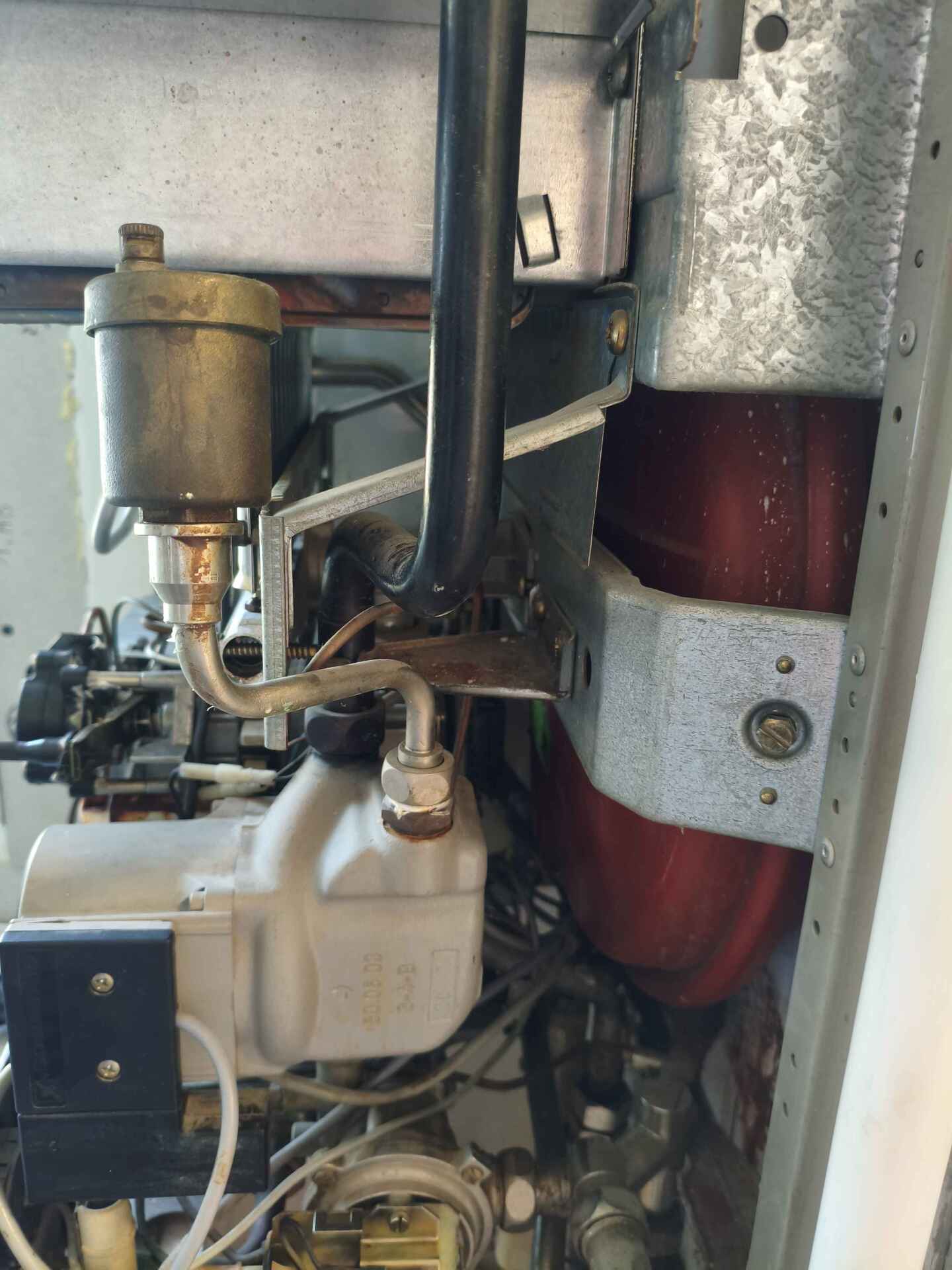

(#) Sato98 válasza VIM hozzászólására (») Aug 10, 2025 /
A tágulási tartályt feltöltöttem, olyan 0,75- 1 bar ra. most így is átöblítettem a rendszert, és több kosz jött ki.
Lehet hogy tényleg az elsőnél, illetve a mostaninál is a koszt beforgattam. De akkor mivel is tisztítsam ki? Meg mit érdemes át tisztítani? Hőcserélőt letudom szedni, a többi kérdéses.
Képnél mind az 1, 2, 3, átbillen, vált ha fűtés, ha meleg víz a megy.
Az 1 eset szedtem le, az belülről jónak tűnik, de most csepeg megint, hogy meglett bontva. Igen az korábban is ilyen volt sajna. Ezt az egyeset tudom kézzel visszanyomni ha már átbillen.

Azt meg tudnád csinálni, hogy rámérsz a gázszelep tekercsére ellenállást mérve rajta aminek 211Ω-nak kellene lennie? A tekercs 24 voltos nem 230 amit előzőleg rosszul írtam (elnézést). Ha a tekercs ellenállása nagy akkor az hibás. A másik sarkalatos pont a szivattyú vezérlés hármas tüskéinél a kontaktus aminek átmeneti ellenállás mentesnek kell lennie. Ebben a videóban van szó a gázszelep áramköréről. Ebben pedig magáról a gázszelepről a tekercs hibájáról és annak javításáról.

(#) VIM válasza Sato98 hozzászólására (») Aug 10, 2025 /
Ezen a képen látszik a gázszelep csatlakozásai (barna-kék vezetékek csatlakoznak oda).
Most vagy béna vagyok vagy nem tudom.
Akár hogy mérem, nem ad ki értéket.
(#) VIM válasza Sato98 hozzászólására (») Aug 11, 2025 / 1
A gázszelep tekercsének kivezetésein mértél és ott nem mutat ellenállást? .... mert akkor az szakadt vagy ahogy a videóban is mutatja a forrasztásnál a vezeték végén a lakkozott rész nem lett tökéletesen eltávolítva amikor készült és oxidos lett ami miatt így jelentősen megnőtt a tekercs ellenállása. Az is előfordulhat, hogy ez az oxidáció "megette" a tekercshuzalt és elvált ott a forrasztásnál.
