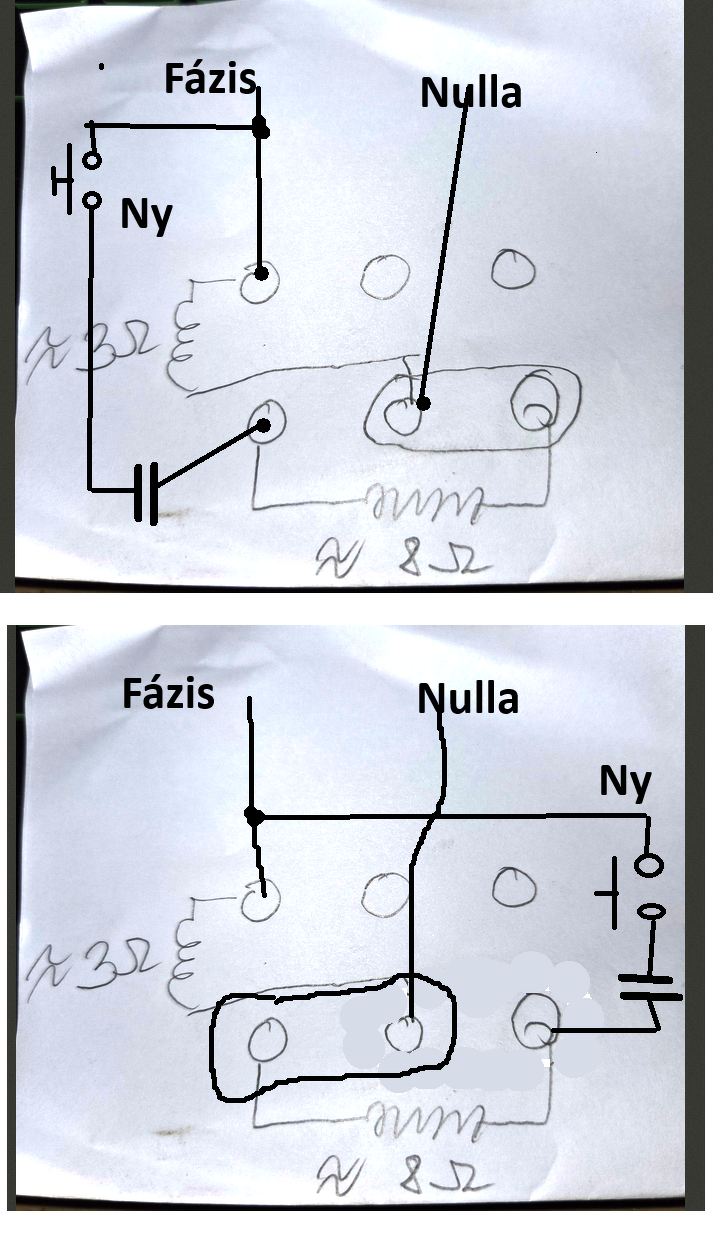

(#) Helios hozzászólása 18:35 /
EVIG motor, betonkeverő
Adott egy betonkeverő, amin egy régi EVIG motor van. Ezt kellene életre kelteni. Van rajta egy ismeretlen kapacitású indító kondi illetve egy nyomógomb. Tudnátok segíteni hogy hova kössem a fázist illetve hova a nollát illetve a kondit és a gombot? Az eredeti kábelezés teljesen használhatatlan, mivel mindegyik fekete színű vezeték volt és el szakadt, igy nem tudom hova mit kössek.

(#) Tomi111 válasza Helios hozzászólására (») 19:53 /
Helló! Csatoltam képet. Csak kézzel rajzoltam a te képedre, de érthető. A két kép a két forgásirány. A kondi méretét nem tudom. Indítónak jó lehet 80-120uF. Ki kell próbálni. A motor ugyanis nem gyári tekercselésű ( ha ezeket mérted rajta) Eredetileg háromfázisú volt és áttekercselték egyfázisúra ( ezzel semmi gond)
Esetleg tehető rá üzemi ( állandó) kondi is ( a nyomógomb kikerülésével) az indító mellé, aminek értéke max 10-20µF lehet, de meg kell próbálni anélkül. Ha rendesen viszi a keverőt, akkor nem kell. Esetleg ha nagyon morgós a hangja, próbára rátehető egy 10uF. Ha csendesebb ( és ha van lehetőséged áramot mérni, akkor kisebb az áramfelvétel) akkor maradhat az állandó kondi is.
