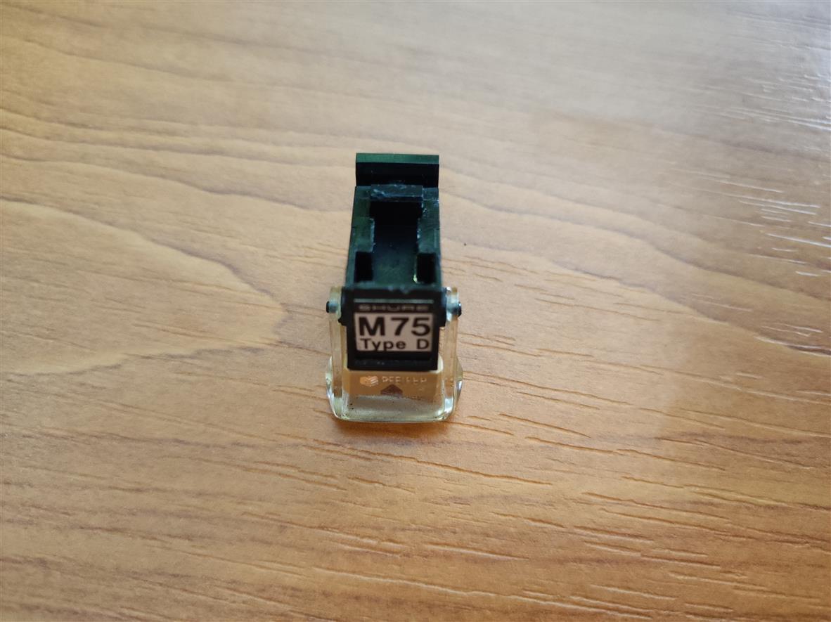

Magyarázat. Jó kis gép, vigyázzál rá. Shure hangszedő \"illesztése\"Tisztelt Csoport!Segítséget kérek egy kérdés megválaszolásában! Adott egy Shure M75 D hangszedő és egy Technics SH 98 Shell. (képek szerint) A kérdésem pedig az, hogy hogyan lehet az említett hangszedőt a Shell-hez "illeszteni"? Létezik esetleg valamilyen adapter ehhez a párosításhoz, vagy teljesen esélytelen a hangszedő felső kiképzése miatt? Előre is köszönöm a választ!
Ha nincs gyári megoldás, talán 3D nyomtatással lehet adaptert készíteni hozzá.

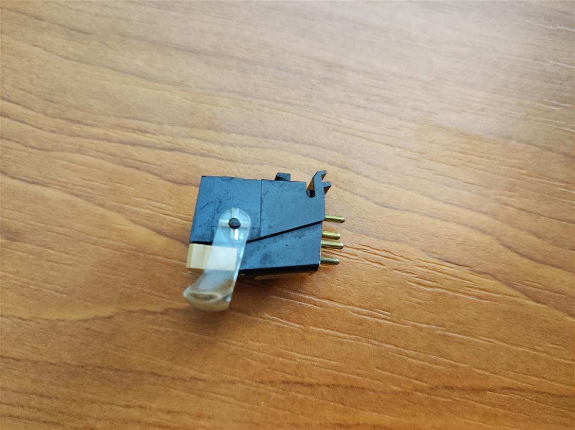

Azt a furcsaságot találtam, hogy ezt a hangszedőt kétféle kivitelben gyártották: Bővebben: Link
Ez "normál" kivitel, az oldalán a két csavar részére furattal. A tiéd furat nélküli. Ami érdekes, hogy semmi sem különbözteti meg őket! Bővebben: Link Még a Shure odalán sem találtam semmi arról, hogy kétféle kivitelben gyártották az M75 type D-t. Azért 100€ nem kis pénz érte. Ha nem akarsz másikat venni, akkor csak a barkácsolás marad. A hozzászólás módosítva: Aug 18, 2025
Én a következőt csinálnám: A hangszedő felső síkjáig lecsípném, reszelném a felfelé álló műanyag részeket, hogy teljesen sík legyen a teteje. Majd akár egy kis alu lemezből vagy nyák lemezből vágnék egy darabot, két furattal a megfelelő helyen, azt ráragasztanám a hangszedő sík felületére úgy hogy a SHURE tű hegye ott legyen, ahol a másiknak a hegye, és két kis csavarral már rögzíthető is a Shell-be.

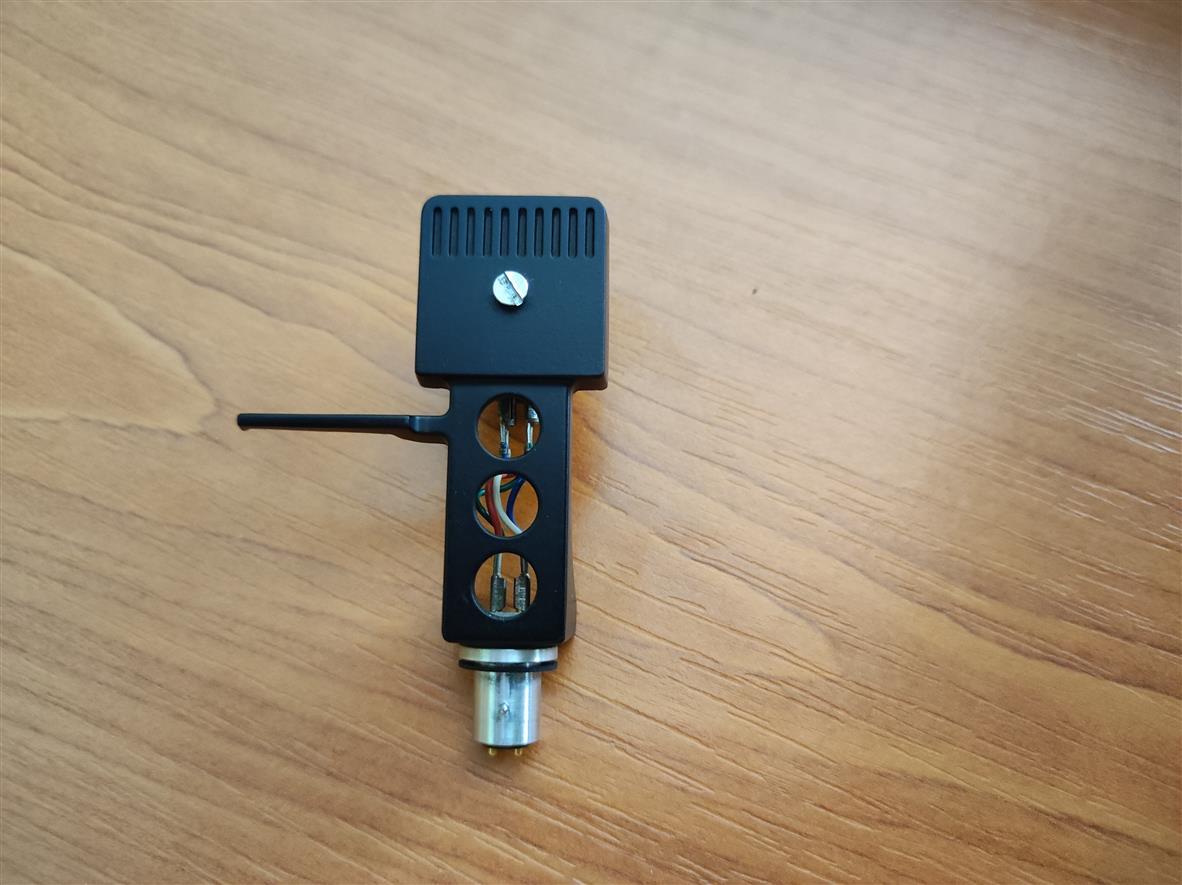

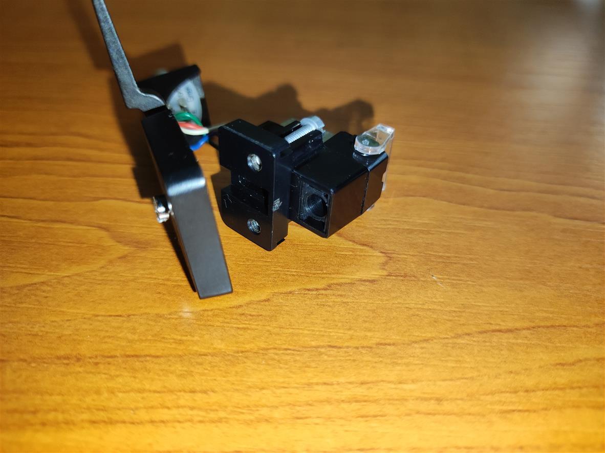

A Shell tetején látszik egy csavar fej. Az mit rögzít? Tudsz csinálni olyan fotót, amin szét van szedve a Shell? A hozzászólás módosítva: Aug 18, 2025
Köszönöm a választ! Azt tudtam, hogy van "furatos" verzió is és van a nélküli, ami az enyém. A furatos rögzítése egyértelmű, mint a mostani hangszedők. A tippem az, hogy az én verzióm egy régi/kezdeti példány, amihez egy TK120-as shell csatlakoztatható (talán a régi Dual lemezjátszók ilyet használtak) https://artofvinyl.nl/shop/dual-turntable-headshell-tk/ Reménykedtem, hogy van valami "gyári" adapter a más kialakítású shellekhez, de akkor tényleg csak a faragás marad ![]()
Ezen a variáción elgondolkodom, mert logikusnak tűnik, mint megoldás ![]() A kérdéses csavar egy külön adaptert rögzít, amire a két csavarral rögzítve van a hangszedő (nem felülről csavarozva, mint mostanában, hanem alulról). Ehhez lehetne illeszteni a Shure csavarfurattal ellátott ugyanezen típusát. Holnap készítek képet és felrakom.
Itt a kért kép a shell adapterről

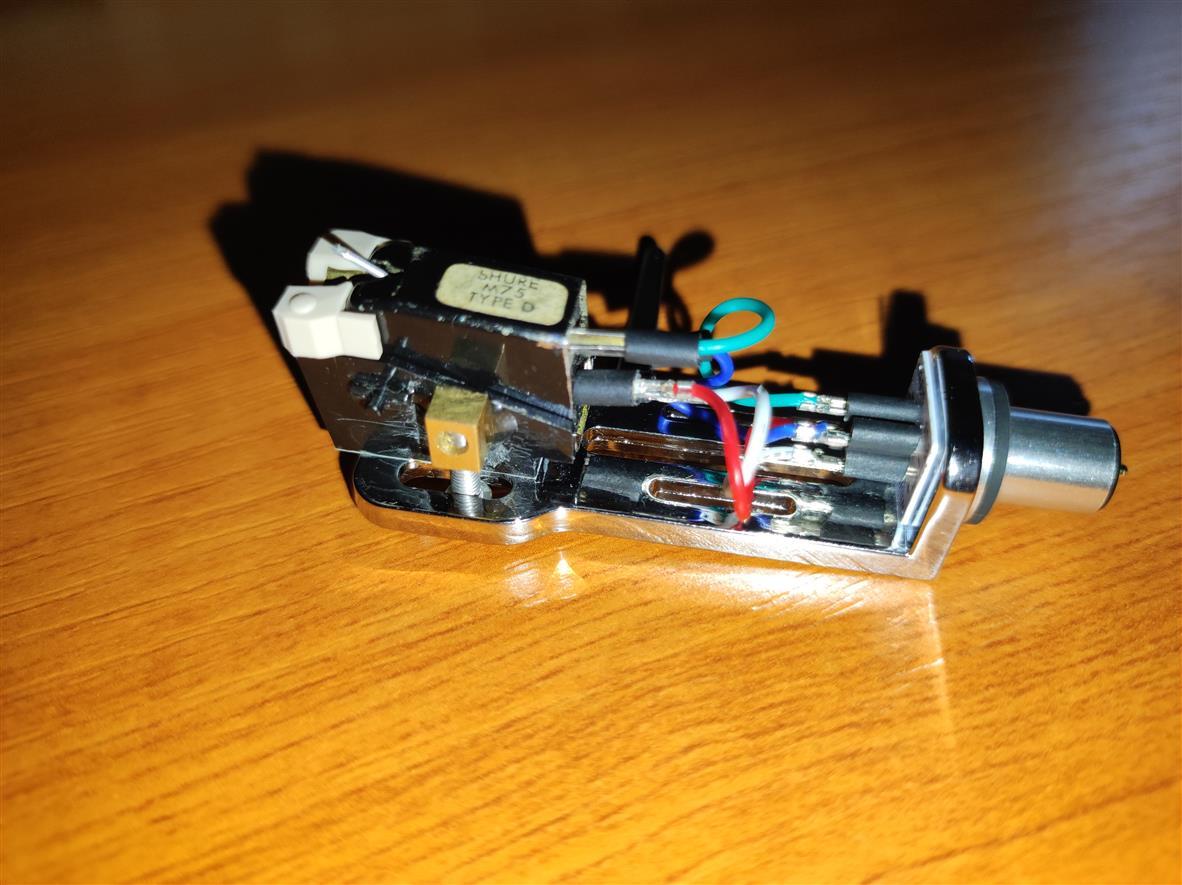

Ha valaki találkozna a posztomban leírt "problémával, itt egy működő megoldás.
Kicsi barkácsolás után sikerült összehozni a posztban leírt komponenseket ![]() ![]()
Ötletes, engem érdekelne, hogy mennire maradt pontos a karmagasság beállítása.
Nem tudom a lecsiszolt rész miatt mennyit változott a tű dőllésszöge. Érdemes lenne ellenőrizned, mini vízszintmérővel gyorsan tesztelhető. A hozzászólás módosítva: Szept 17, 2025
![]() ![]() A hozzászólás módosítva: Szept 18, 2025

Az eredeti shell egy Dual lemezjátszóhoz volt, nekem pedig egy bajonettzáras hangkar van a Technicsen. Innen indult a projekt, hogy egy bajonettzáras shell-re integráljam a Shurt
Ezt a fajta füles rögzítést kimondottan a DUAL találta ki a saját lemezjátszóihoz, a TK adapterek erre voltak kialakítva.
Ez nem ugyanaz a shell, mint amit először mutattál, és amihez a barkács megoldást javasoltam.
Az a két kis réz kocka egy kis súly többletet ad a hangszedőhöz, ami nem biztos, hogy szerencsés. A tűerőt be tudtad állítani rendesen?
Valóban, de nekem sosem volt Dual lemezjátszóm, csak ajándékba kaptam a hangszedőt a TK-120-al együtt. Mivel sajnáltam a Shurt csak úgy "kallódni", azért vágtam bele az átalakításba ![]() ![]()
Igen, igazad van, nem akartam állandóan szerelgetni, így vettem egy másik shell-t, amire felszereltem a Shur-t...de túl nehéz volt (17 gr. nem vettem észre a leírásban), nem is tudtam ellensúlyozni a hangkaron, csak plusz súly hozzáadásával
