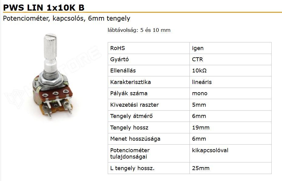

A legegyszerűbb válasz egy "sztereó" poti lenne. De nem ismertek a feltételek, meg a cél. A tápot alapesetben csak akkor kell elvenni, ha az áramfogyasztást korlátoznánk. A Reset bemenettel is le lehet tiltani az 555 működését. Megoldható az is, hogy a 4017 kimenetével az 555 kimeneti jelét kapcsoljuk át máshová, mert az már egy logikai jel. A bonyolultabb dolog, ha a két 555-öt egy-egy feszültségvezérelt áramgenerátorral működtetjük. De ott pld. nem lehet szimmetikus négyszögjelet előállítani. Tehát, valami megoldáshoz, ismerni kell pontosan a körülményeket és kívánalmakat.

Ok, a cél: 2 ledsort szeretnék villogtatni felváltva. Ennyi
a ledsorok váltását vezérli a 4017 (egy hozzá kapcsolt 555-tel), és az abból kijövő 1 és 2-es kimenetek kapcsolják a másik két 555-öt. A sztereó poti alapból jó gondolat lenne, de van egy másik feladat is, hogy a villogás kikapcsolható legyen. Tehát egy ütemben is villogjanak és ha úgy szeretném, akkor egyszerre lehessen a villogást kikapcsolni (csak világítsanak, ne villogjanak). Ezt úgy akarom elérni, hogy a 6-7 között levő poti mellé egy kapcsolót rakok be,, amivel meg tudom szakítani az ellenállás kört (bár lehet, hogy ez baromság, nem tudom van-e erre jobb megoldás, ami legalább ennyire egyszerű). De kapcsolóból sem akarok kettőt, úgyhogy ezért kéne a poti megosztást közös csatlakozási ponttal megoldani. Próbálkoztam diódás megoldássokkal, de azok nem igazánn működtek (már azok, amikkel próbálkoztam, lehet rosszul próbálkoztam )Szerk: lehet, hogy a képen látható poti tök jó lenne... sztereóban A hozzászólás módosítva: Jan 6, 2025
az Arduinot egyelőre szeretném elkerülni még úgy is, hogy tudom, hogy sokmindent sokkal egyszerűbb azzal vezérelni. Az elektronika alapjait próbálom megismerni, megérteni.
