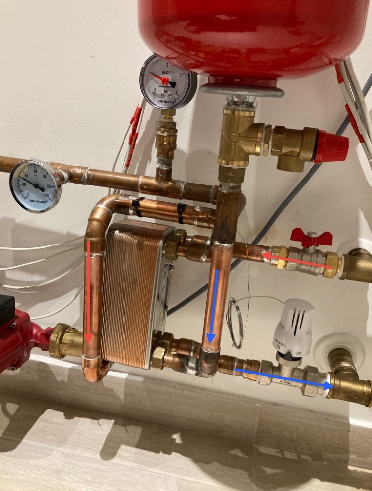

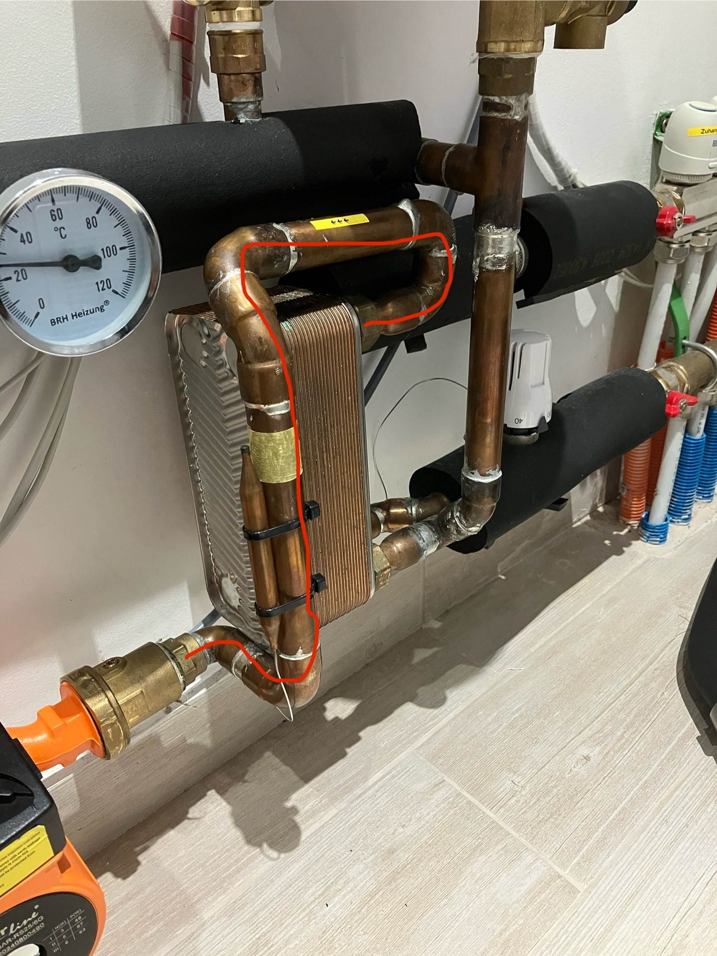

Padlófűtés kissé zajos
Kb egy éve tárgyaltuk már a rendszeremet, akkor volt némi módosítás, amit meg is csináltam. Anno a hőcserélő és a szivattyú is rosszul volt beépítve. Én helyreraktam, de azóta is az én fülemnek zajos a rendszer.
Cseréltem szivattyút is, hogy azt is tutira kizárjam.
A körök légtelenítését is megbeszéltük, azt is megcsináltam már többször, nagyon sok vizet átnyomva rajata, hogy tuti ne legyen benne levegő.
Mégis ha megy hallok egy áramlás/zúgás hangot. Nem olyan erős, de főleg este, csendben azért zavaró.
A fura az, ha a padlóra leteszem a fülem ott annyira halkan hallom, hogy tényleg csak az a minimális áramlás van, ami teljesen elfogadható, de simán állok a nappaliban és hallom a hangot, sőt még olyan szobában is hallom, ahol nincs padlófűtés.
Hallgatóztam már mindenhol, a szivattyúra téve a fülemet szintén csak egy nagyon halk hang van, ami nem okozhatja.
Aztán felfigyetem, hogy a szivattyú előtti csőszakaszból hallok erősebb zúgást. Aztán nézem azt a szakaszt és elég kacifántos. Csatoltam a képet. 5db 90° és 1db 45°.
Szerintetek ha ezt kicserélem egy mondjuk 22es 5rétegű caőre vagy valami olyan flexi csőre, ami keresztmetszetben megfelel, meg fog szűnni a zaj? Vagy esetleg más ötlet, hogy mi lehet.
Továbbá: jól gondolom, ha minden stimmel, nem kellene hallanom “semmit” még éjszaka sem?!
Előre is köszi.
Üdv, Palkó.
(#) user1914 válasza palko0125 hozzászólására (») 13:42 /
Megkérdezhetem abból a jelölt szakaszból hogyan jön ki a levegő?
Üdv. M.
(#) JZoli válasza user1914 hozzászólására (») 14:04 /
Én sem értem, hogy miért felfele vitték azt a csövet. Lefelé egyszerűbb lett volna, bár akkor a hőcserélő légtelenítése okozott volna gondot!
A szivattyú és az osztó felfogatásától is lehet zaj, amit a fal fel is erősíthet. Jobb lett volna gumis bilinccsel felfogatni mindent, az azért több hangot "megfogott" volna.
A hozzászólás módosítva: 14:06
(#) palko0125 válasza user1914 hozzászólására (») 14:15 /
Így, hogy kérdezed valószínűleg sehogy. Mit javasolsz?
(#) user1914 válasza palko0125 hozzászólására (») 14:21 /
A fent elhelyezett nyil a visszatérő hideg ágat mutatná?
Mert akkor ott fordítva van bekötve a kazántól a víz utja.
Fent kell bemenni a melegnek és alul elhúzni a hült vizet.
Ime egy kép hogyan kellene benne a víznek áramolni.
Üdv. M.
(#) VIM válasza user1914 hozzászólására (») 14:37 /
Hát ez az! Mivel nem látható a többi része ennek a kialakításnak így kapásból azt lehetne mondani, hogy abba a fenti egyenes szakaszba kellene egy légtelenítőt beiktatni, mert onnan sosem fog kijutni az oda bejutott légzárvány. Talán a szivattyút kellene kedvező helyre tenni, mondjuk a hőcserélő szintje fölé és a nyomó ágát onnan bekötni a pf. osztó-gyűjtő előremenőjébe.
(#) VIM válasza user1914 hozzászólására (») 14:39 /
Nekem így van bekötve a thermosztatikus fejjel szabályzott hőcserélő.
(#) palko0125 válasza user1914 hozzászólására (») 15:03 /
Nem, az az előremenője a szekunder körnek. Csarolok több képet meg egy nyilazottat mi merre megy.
@VIM: tavaly ezt az átalakítást te ajánlottad
(#) VIM válasza palko0125 hozzászólására (») 17:34 /
Szia! Nem is neked írtam amit írtam csak a második része ami a légtelenítést illeti a kérdéses részen az nem megoldott. Erre nem gondoltam, hogy Te sem gondolsz rá, hogy a magasan lévő részeken legyen megoldva a légtelenítés. Ráadásul a szívó oldal magasabban van mint a nyomó. Ha lefele vitted volna a hőcserélő kimenetét akkor talán nem is tűnne fel, hogy azon a szakaszon előfordulhat légzárvány de akkor meg a hőcserélőből nem lehetne kizavarni. A bekötés az biztosan jól van de ha levegő van beszorulva oda valahová amit a közeli szivattyú próbál kihajtani csak nem tudja és annak a hangját hallhatod. Ha valóban azon a részen van levegősödés akkor azt legegyszerűbben úgy tudod kiereszteni, hogy felül fúrsz egy 2 mm-s lyukat és kiereszted a bent rekedt levegőt majd egy gumi lapocskával és "awab" bilinccsel levakolod. Jobb ötletem nincs.
