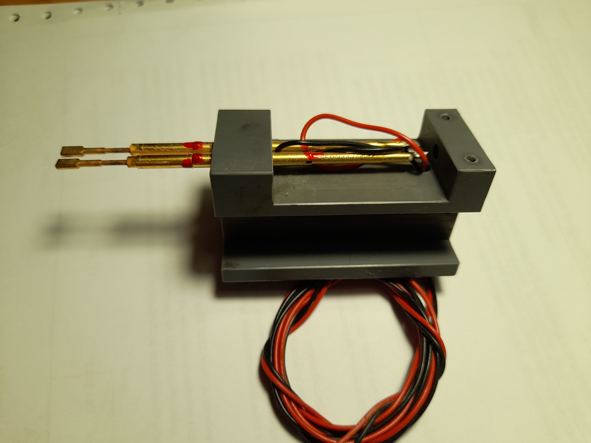

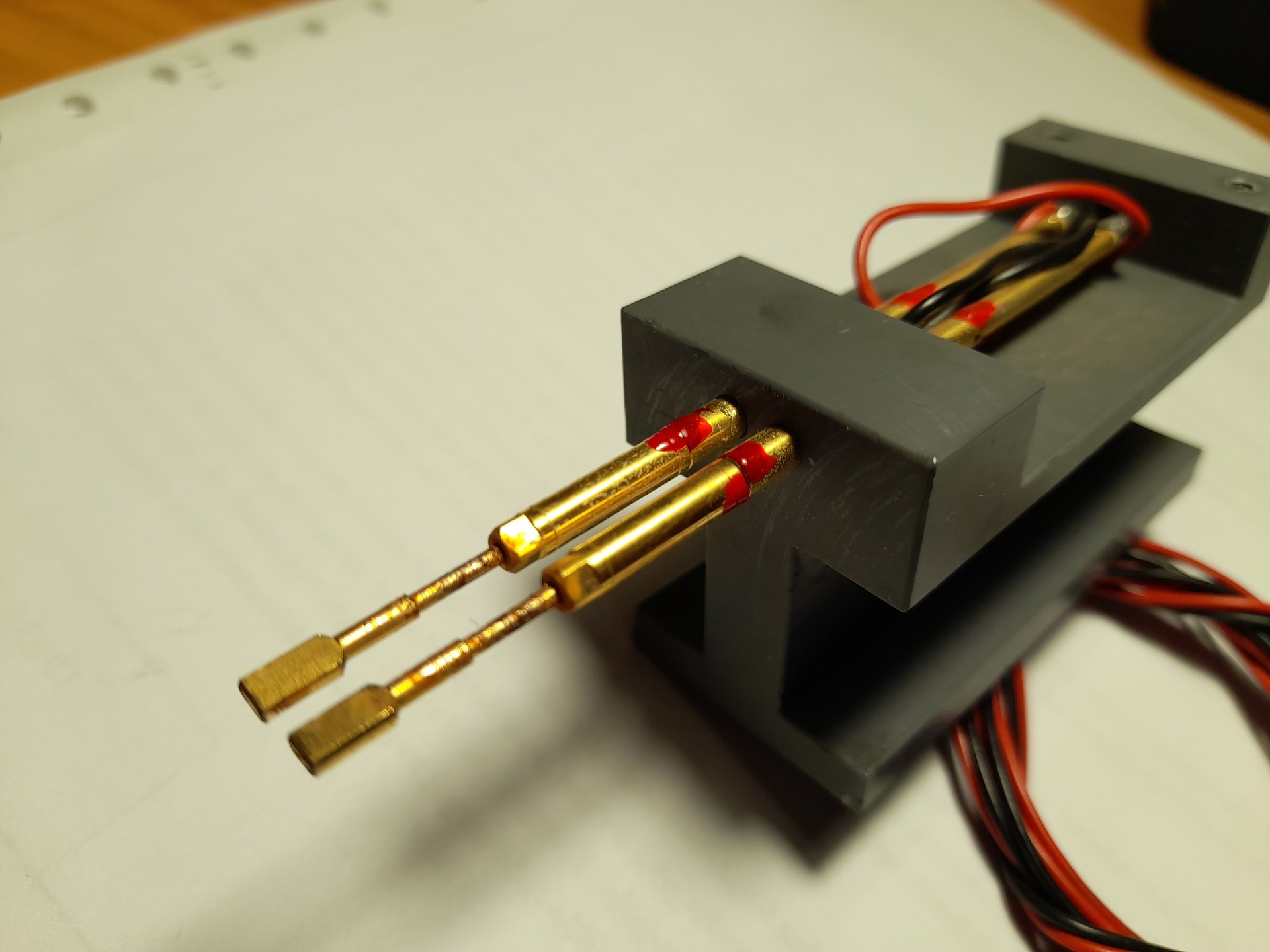

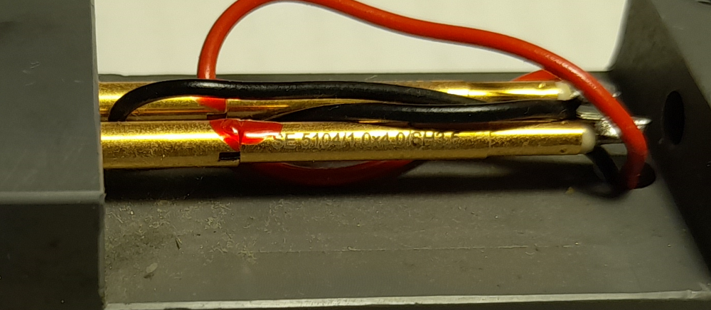

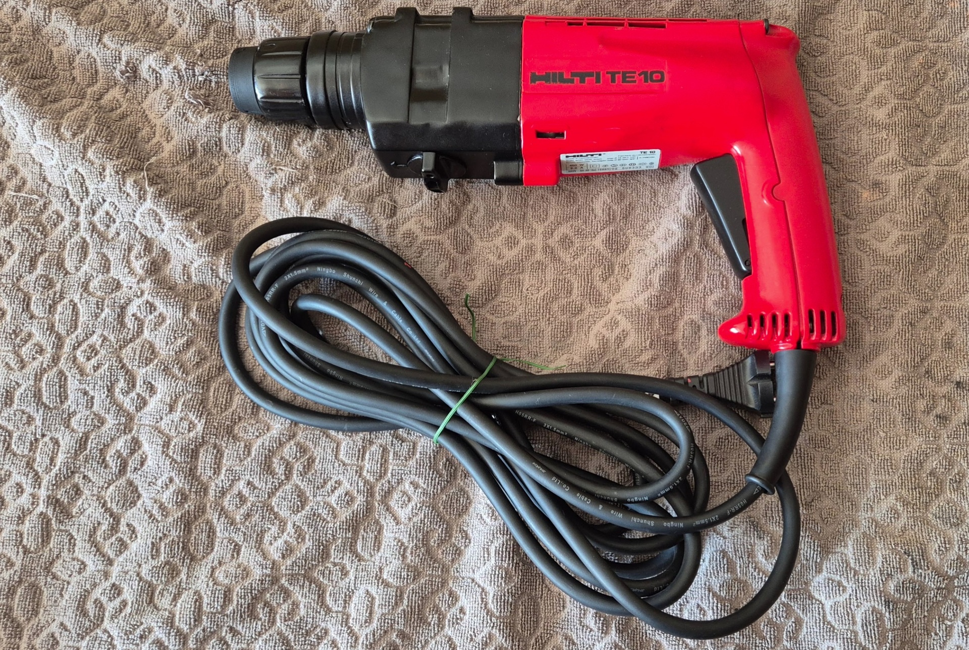

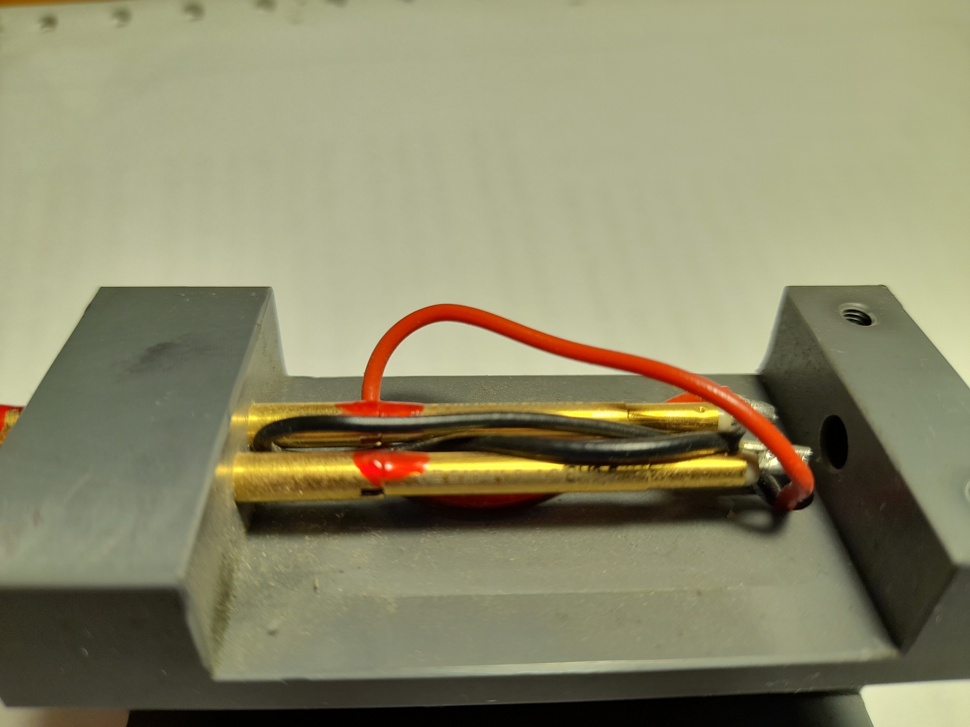

Megjöttek az alkatrészek. Szétszedtem a kapcsolót, kicseréltem benne a triakot és a kondit is. Csatolva a "mestermű". Inkább nevezném taknyolásnak, mint forrasztásnak, de az eredeti nagyonszép gyári verzióhoz képest ez most MŰKÖDIK. Semmi gömbvillám, szép sárga apró szikrák vannak, pont amennyi kell. Tehát az utókor kedvéért: a Z0409MF TO-202-es triak megoldotta a problémát. Annyi kiegészítés, hogy tulajdonképpen nem három alkatrész (triak, potméter, kondi) van az áramkörben, hanem van még egy nagyon sunyi 5k-s ellenállás is, jól elrejtve a szénkefe tartóban. Annak nem volt baja, de azért azt is kicseréltem. Tehát az áramkör a Régi motoros úr által belinkelthez hasonló (mínusz a diak, az bizony nincs). Mindenkinek nagyon köszi a segítséget, aki egy kicsit is gondolkodott a megoldáson! Üdv. SE 5104/1.0X4.0/6H3.5 De mi is ez?Sziasztok. A mai nap találtam de fogalmam sincs milyen alkatrész ill. mire használható. Valaki felismeri? A jelölés rajta: SE 5104/1.0X4.0/6H3.5.
Rugós végű tapintócsúcsnak (tesztelő tű) nézem. Rengeteg típusa létezik, elsősorban tesztelőgépekben használják.
szerk.: Electronic test pin. A hozzászólás módosítva: Okt 3, 2025
"Pogo pin" vagy "spring contact" néven futnak Aliexpress-en, egyébként amit Bakman írt.
Igen, igazad lehet mert a hátsó végén kis pneumatikus munkahenger volt ill. most megnyomkodtam a csúcsát és benyomható rúgó ellenében. Köszönöm a figyelmeteket és a hozzászólásotokat neked is ill. "img"-nek is.
