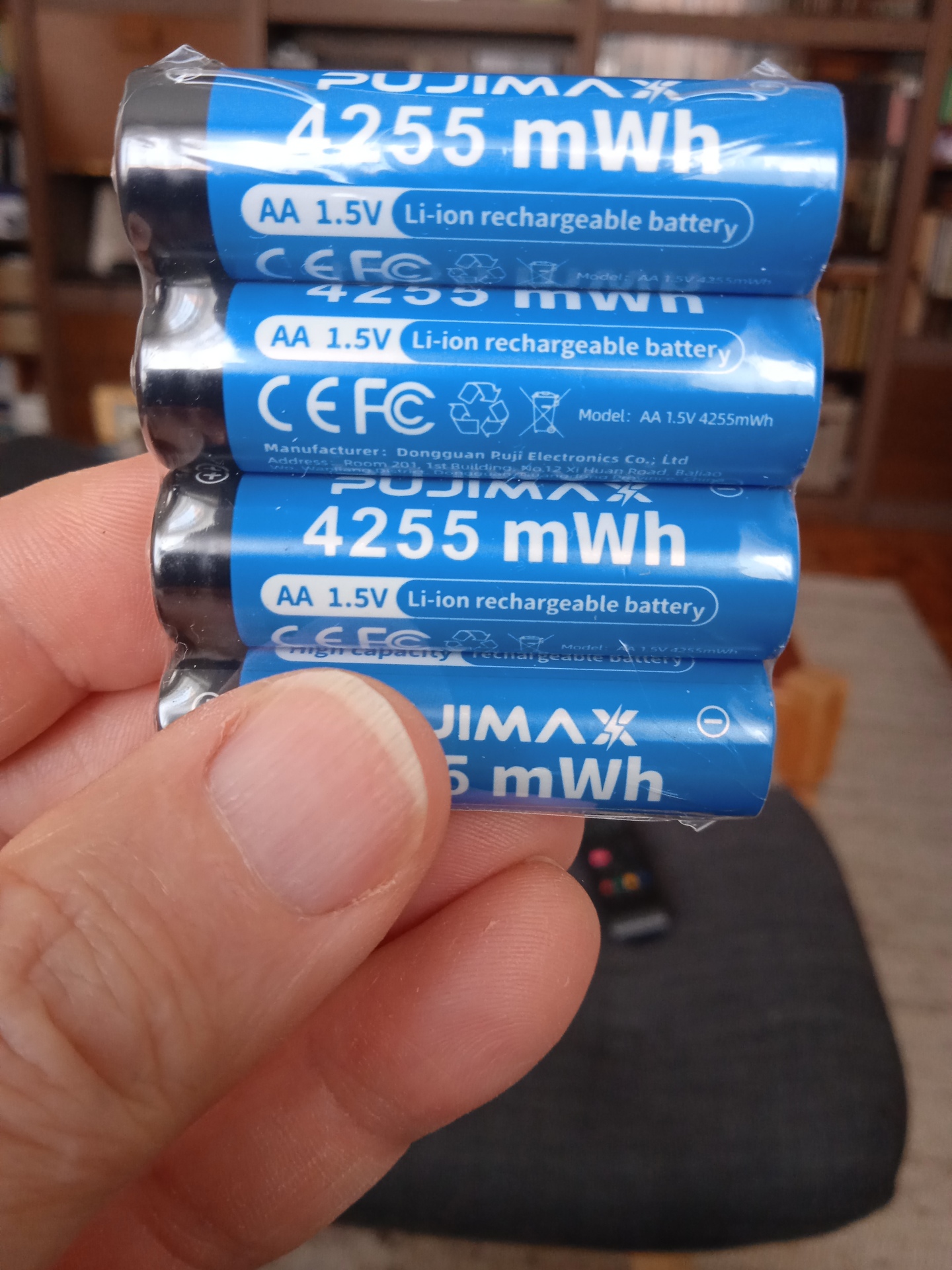

Lítium akkumulátor 1,5V töltése
Valakinek volt már dolga ilyen akkumulátorral?
Hogyan kell tölteni?

(#) bitmixer válasza mnyugger hozzászólására (») Okt 22, 2025 /
Én még csak olyat láttam, ami eleve rendelkezik USB (mostanában már C típusú) aljzattal, tehát rádugod 5 Voltra és kész. Nekem van egy 6 éves is, de azon még microUSB van.
Update: most látom a pótolt képről, hogy ezen talán nincs USB (?), hát akkor nyilván spéci töltő kell hozzá, mint pl. az 1,6 Voltos NiZn akkkukhoz.

(#) mnyugger válasza bitmixer hozzászólására (») Okt 22, 2025 /
Ezen nincs. Csak a két végén.
Kiokosodtam. TP4056 töltőmodullal lehet feltölteni, csak csökkenteni kell a töltőáramot.
(#) Régi motoros válasza mnyugger hozzászólására (») Okt 22, 2025 /
És akkor a 4.2V -ból hogy lesz 1.5V?
(#) majkimester válasza Régi motoros hozzászólására (») Okt 22, 2025 / 4
Van benne egy kis step-down ami 1,5V-ot csinál a cellafeszültségből.
Hasonló szétszedése: Bővebben: Link
A szétszedettben egy XM5232 buck converter van, aminek a hatásfoka 77 ... 92% körül lehet az akkufeszültség és terhelő áram függvényében. Azaz ha igaz a ráirt kapacitás, ami erősen kérdéses, akkor itt máris annak egy jelentős része elúszott, de ezzel együtt is összemérhető a kapacitása egy hagyományos AA alkáli elemmel.
Van standby árama is az IC-nek, ami nagyon kicsi 20 uA. Ez kevesbb mint a cella önkisülése.
A hozzászólás módosítva: Okt 22, 2025
(#) mnyugger válasza mnyugger hozzászólására (») Okt 23, 2025 /
„TP4056 töltőmodullal lehet feltölteni”
Ez a megállípítás hibás!!!
A töltőnek 1,7 - 2,0V közti feszültséget kell biztosítania, kb. 1,5A áramkorláttal.
(#) Régi motoros válasza mnyugger hozzászólására (») Okt 23, 2025 /
Hát ha valóban hozzáférhető a LiPo +- kivezetése direktben, az alapján amit majkimester linkelt,
akkor valóban sima LiPo cella töltővel is fel lehet tölteni...
Persze megfelelő csatlakozást akkor is valahogy házilag kell kivitelezni hozzá.

(#) boyscout válasza mnyugger hozzászólására (») Okt 23, 2025 /
Ez, SZERINTEM megint a "kici occó chinai" átbaltázás lesz.
A feszültség az normál alkáli elemre mutat, a felirat meg a litium aksikat utánozza.
Vagyia a LI-FE aksiknak is 3 V a töltési végfeszültsége, a LI Ion aksiknak pedig 4,2.
Ha ezt a normál Lion töltőbe teszed, és nem kici occó chinaiba, akkor hibával leál.
A szemét kis kinai töltő meg felrobbantja,mert valószínűleg NiCd, vagy jobb esetben NiMh
aksi van benne.De mégrosszabb esetben sima alkáli elem.
A Ni-Cd -Mh akkuk feszültsége meg 1.2 V.
Tehát az a felirat minimum dupla hazugság.
A kis kinainak semmi sem drága, BÁRMIT ráír, és sz@rt ad.
Mennyibe került, és hol vetted?
Nekem is van 10800 mAós 2170 -es lion aksim, és a töltő mutatja, hogy 1700 mAót tud beletölteni.
Szóval ne bízz ilyen "elemekben- akukkban", vagy nem is tudom miben.
A végéről is kérek szépen képet, meg profilból is, mert az akkuk mindig a + pólus felől
vannak beperemezve, az alkáli elemek esetében pedig mindíg a - pólus felől.
Nyilván lehet eltérés, de az egyedi megrendelés,és nem bówli.
Mert a gyártásuk és az elérhető kapacitásuk úgy nagyobb.
Vagyis az elemeken a hengeres ház IS +, és a negítív a "hátsó végee" a kisebb kivezetés,
itt látható a beperemezés,ami bent tartja a szigetelést, no meg a belső részeket.
Amire nagyon kiváncsi vagyok, hogy a digimultiméter mit mutat?
Azt nem lehet átvágni feliratokkal, mint a gyanútlan felhasználót.
Még a mérleg se átvágható, mert a súly mutatja, hogy mennyi anyag van benne.
Az én kínai 10800-as cellám majd fele súlyú. mint a Litokala 3200-asa.
Csakhogy a Litokalába 3360 mAót tud tölteni az Opus töltő.De az ára is olyan volt...

(#) boyscout válasza majkimester hozzászólására (») Okt 23, 2025 /
Eddig nem láttam olyan "EGY CELLÁS AKSIT" amiben lett volna valami konverter.
Ez a dupla konvertálás, vagyis kisütésnél 3,7 ről 1,5-re, és a töltésnél pedig vissza,
szerintem ez nem a kommersz árkategória lenne.Valamint a kapacitása se tükrözi.
Mert a LiOn-nak 3 X , van olyan 15-50-es Lion cellám, ami az AA méretet hozza,
de ott a felirat kiabál, hogy ne tedd be AA helyre,mert leégeti a készüléket.
A Valódi Ultra Fire aksikon láttam először cellavédőt, a fenekére zsugorfóliázva.
De ott IS megfigyelhető, hogy a + kivezetéstől megy egy vezeték a - pólushoz, hogy
tudja mikor kell lekapcsolni.
A Lionos telefon aksikon pedig szinte mindíg van cellavédelem, ott nem pukknhat(ott) a feje
melett.Meg a cserélhetős aksik mind ilyenek, meg persze melegedés érzékelőjük is volt.
A Texas Instrumens zsebszámoló gépeiben volt ilyen 9V-os konverter, ami két Ni-Cd-ből
csinálta.Mert a 9V-s elem már akkor is drága volt, és falta.

(#) Suba53 válasza mnyugger hozzászólására (») Okt 25, 2025 /
Az ötlet nagyon jó. Egy ilyen 1,5V-os akku mindaddig stabil 1,5V-ot ad, amíg le nem merül.
Mindig is problémás volt az AA, meg AAA elemek helyett 1,2V-os akkumulátorokat használni.
Egy 3V-ra tervezett áramkörnek sokszor kevés a 2,4V a korrekt működéshez.
Az IKEA is már csak akkumulátorokat forgalmaz alkáli elemek helyett. Nagyon remélem, hogy veszik a lapot, és áttérnek az ilyen cellákra.
Ráadásul ha bent felejted a kütyüben nem marja szét a kifolyó elektrolit, valamint nem megy tönkre a mély kisütés miatt, mert az elektronika ezt meggátolja.

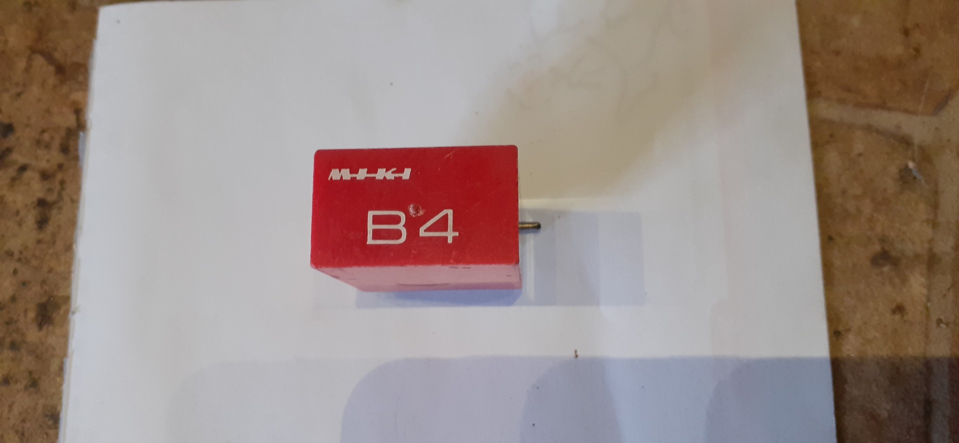

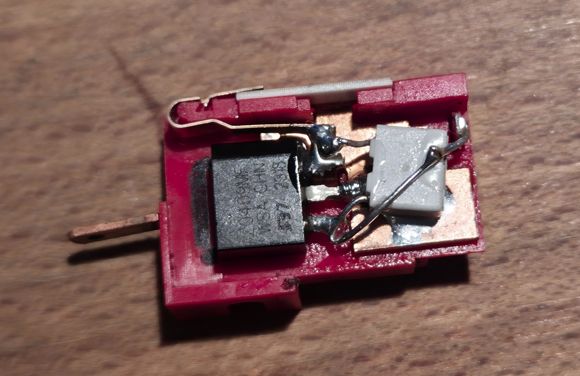

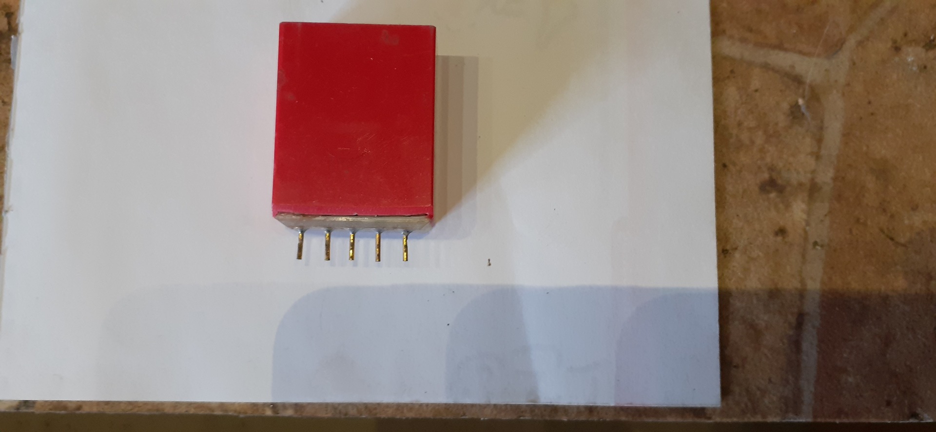

(#) petya0 hozzászólása Okt 25, 2025 /
Gramofon fej?
Ha jól sejtem ez valami lemezjátszó (ramofon) fej lehet?
(#) Gafly válasza petya0 hozzászólására (») Okt 25, 2025 /
Szerintem is kristály PU, ne dobd ki.
Másnak ilyen nincsen.
