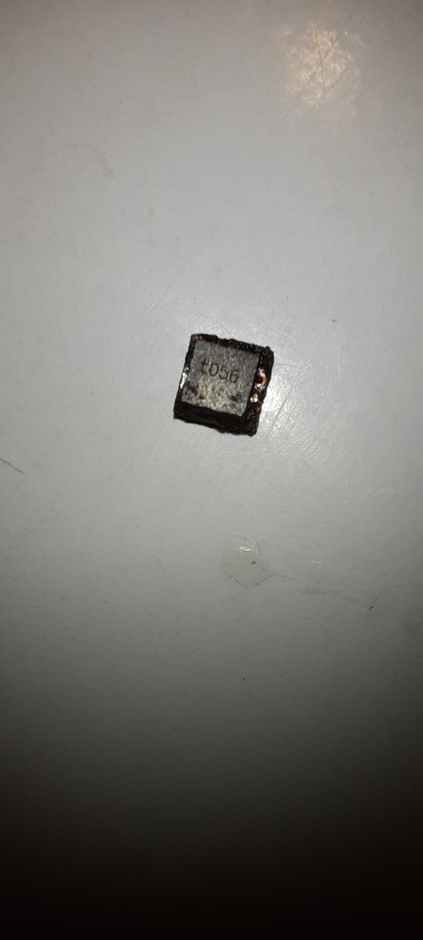

(#) david87 hozzászólása Okt 25, 2025 /
Alkatrész
Valaki fel ismeri a képenlátható alkatrészt.
Meg honnan lehet be szerezni.
(#) david87 válasza david87 hozzászólására (») Okt 25, 2025 /
Autós rádióba van Z1 néven.

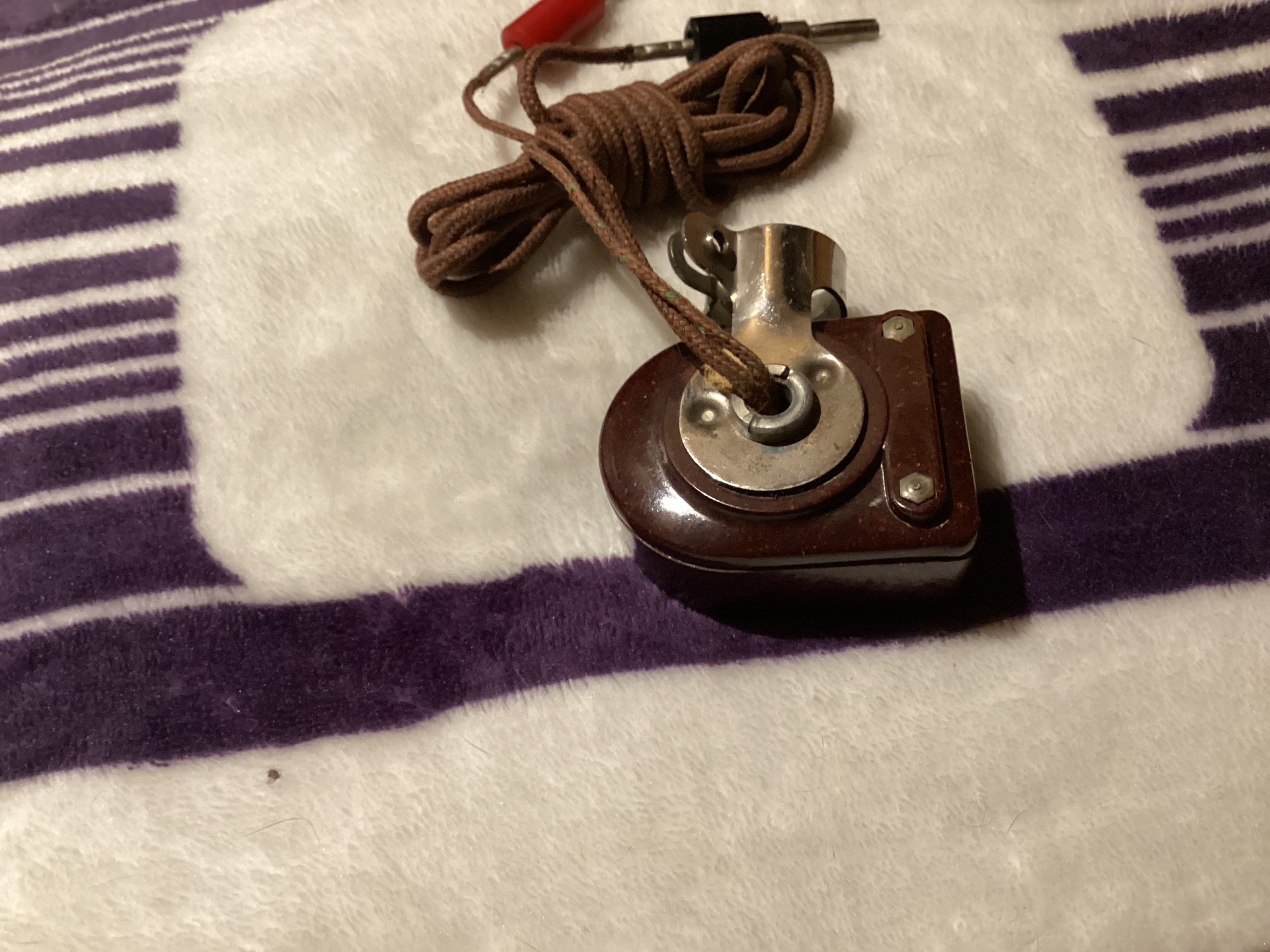

(#) petya0 hozzászólása Okt 25, 2025 /
Gramofon fej?
Ha jól sejtem ez valami lemezjátszó (ramofon) fej lehet?
(#) Gafly válasza petya0 hozzászólására (») Okt 25, 2025 /
Szerintem is kristály PU, ne dobd ki.
Másnak ilyen nincsen.

(#) david87 hozzászólása Okt 26, 2025 /
alkatrész
Meg leltem az alkatrészemet mivel tudnám én ezt ki helyetesiteni?
Mert sajnos sehonan nem tudok rendeli.
Alkatrész Bővebben: Link
(#) img válasza david87 hozzászólására (») Okt 26, 2025 /
(#) Suba53 válasza david87 hozzászólására (») Okt 26, 2025 /
A HESTORE tele van SMD TVS diódákkal. Te tudod, hogy miből szedted ki, és mekkora feszültségen működött. Válassz egy olyat, ami feszültségben megfelel, és a mérete jó, hogy be tudd forrasztani.
Nem nagyon tudsz mellé lőni.
(#) somitomi válasza Suba53 hozzászólására (») Okt 26, 2025 /
Ha jól nézem az adatlapot, ez igazából nem TVS-dióda, hanem egy Zener és egy nemlineáris PTC közös tokban (túláramra vagy a Zener melegedésére a PTC nagy ellenásba megy át), de gondolom lehet azért azzal helyettesíteni.
Zenerfeszültség: 5,6V maximális áram: 1,3A egyébként
(#) david87 válasza somitomi hozzászólására (») Okt 26, 2025 /
Hány ohm osnak kell lenni a ptc ellenálásnak.
(#) uniman válasza david87 hozzászólására (») Okt 28, 2025 /
Adatlapjából minden adat kiolvasható... Persze nem az ellenállás, hanem az áram a lényeges.
A hozzászólás módosítva: Okt 28, 2025

(#) david87 válasza uniman hozzászólására (») Okt 29, 2025 /
Az a baj PTC bitositékot még nem leltem meg zenert sem mert a zener mW ban van megadva midenütt.
