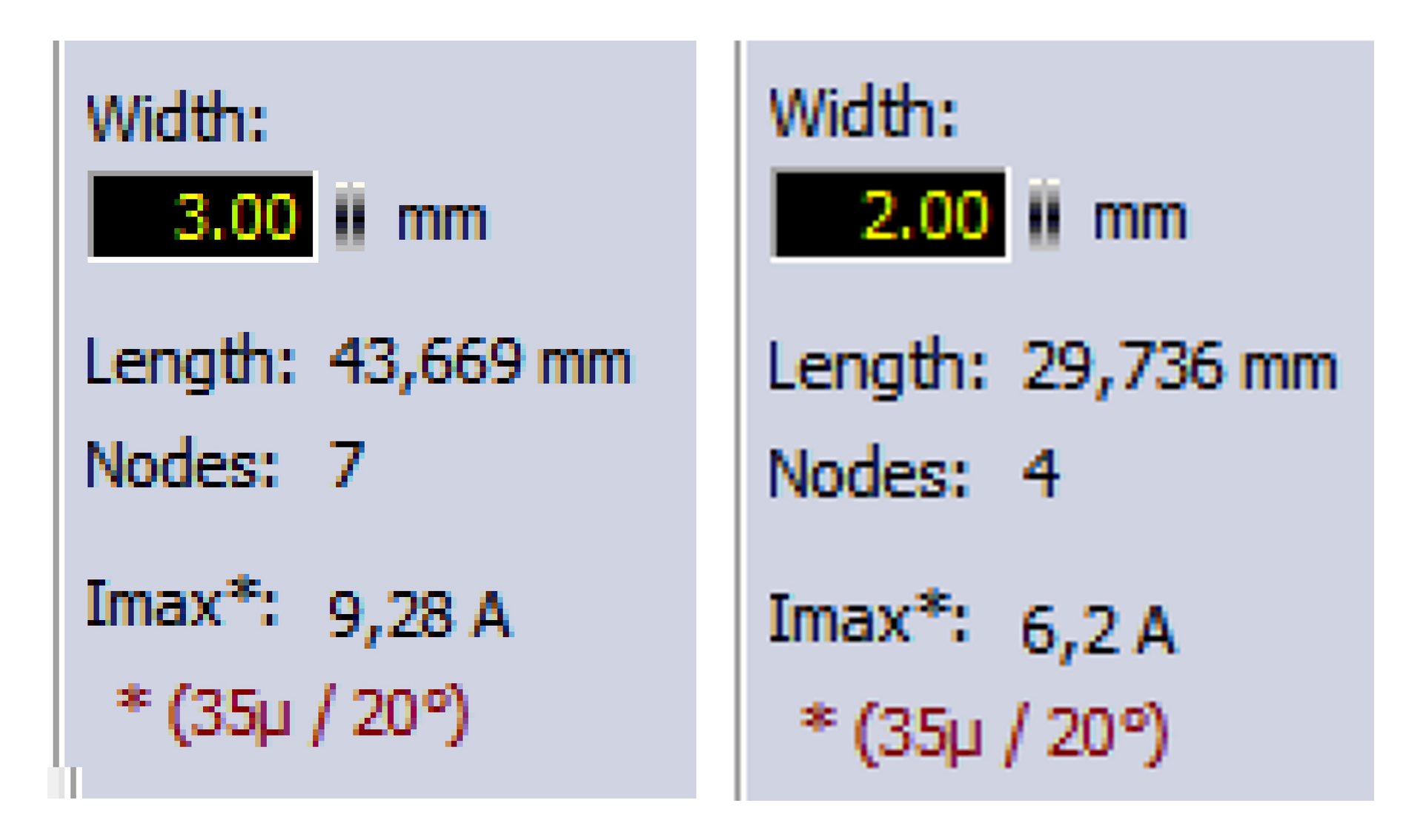

(#) Alkotó válasza Lamprologus hozzászólására (») Ápr 14, 2025 /
A rézvastagság lényeges szempont. Az 5 mm a 18 um-esre és 10°C megengedett hőmérséklet változásra igaz (ha igaz). 35 um-nél és 20° megengedett hőmérséklet növekedésnél (általában ez a szokásos), már a 3 mm-es vezetősávra is 9,28 A-t, illetve 2 mm-es sávszélességre 6,2 A áramot engednek meg. Fontos részlet, hogy ezek az adatok külső rézréteg esetén érvényesek.

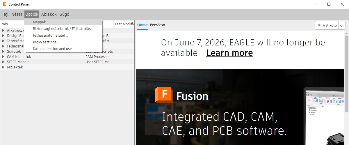

(#) Alkotó válasza W.A.Lacky hozzászólására (») Okt 30, 2025 /
Nem én vagyok a programok futtatási körülményeinek nagy tudója, ezért nem értem az "importálható"-ság hiányát.
Én inkább beállítanám mit hol talál meg az Eagle, és attól várnám a sikert.
Ha a melléklet szerinti mappák lehetőséget kinyitod, ott nagyjából mindent be lehet állítani.

(#) W.A.Lacky válasza Alkotó hozzászólására (») Okt 30, 2025 /
Köszönöm. Ezt korábban nem találtam.
Már csak arra nem emléxememlékszem, hogy kell beállítani, hogy az ablakopk mindig teljes képernyőn jelenjenek meg megnyitáskor.
