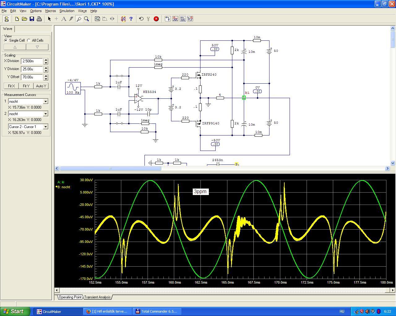

Labortápról, 2x50V-ról ment a végfok. A kivezérléssel változik a torzítás, de nem drasztikusak a változások (nyilván csak amíg nem clippel). A bement szimmetrikus, a mérőjelet az AP adta. A terhelés nagyteljesítményű ellenállás volt. Milyen további körülmény érdekel?
(#) compozit válasza Skori hozzászólására (») Okt 30, 2025 /
Nem drasztikusak a változások? Ez mit jelent? A betáp 2 x 50V, a kimeneti fesz meg nincs 13Vp. Mondjuk mennyi a THD 47V kimenetnél? És persze 20kHz-en?

(#) Skori válasza compozit hozzászólására (») Okt 30, 2025 /
Kapásból nem tudok minden számszerű adattal szolgálni, mert TG barátom rakja össze, és méri az erősítőt, de ha vannak lementett mérési eredmények akkor gondlom majd beteszi ide.
A nem drasztikus változás, valóban nem precíz megfogalmazás. Úgy kell érteni, hogy nincs nagyságrendi változás, de a pontos értéket jelen pillanatban nem tudom megmondani. A méréseket képernyőmegosztáson át követem, amikor van rá időm, mert 150km-re vagyunk egymástól.
Amikor adódik egy ötlet, és van kedvem kísérletezni vele, akkor összerakom szimulátorban és megnézem, hogy az elv egyáltalán jó-e, úgy működik-e ahogyan elképzeltem, ill. működésre tudom-e bírni egyáltalán. A D osztályú erősítő is így jött, leszimuláltam, működött, aztán TG barátom összerakta a gyakorlatban (mintha fotó is került volna fel róla). AB osztályút én már nem akartam sem építeni, sem tervezni, de jött egy ötlet amin párszor már elgondolkoztam, aztán nemrég megrajzoltan a szimulátorban... hajtott a kíváncsiság. Mivel egész ügyes megoldásnak tűnt, TG barátom tervezett egy panelt hozzá, és összerakta. Persze igényelt kisebb módosításokat, pl. pár kondit, ellenállást, más értékűre kellett cserélni, vagy éppen máshogy bekötni (pl. kondi helyett RC-tag).
A gyakorlatban általában rosszabbak a paraméterek mint a szimulációban (nyilván nem tudunk mindent szimulálni) de elég szoros összefüggés van a gyakorlattal. Ez pl. azt jelenti, hogy ha mondjuk 5x annyi a torzítás a gyakorlatban 1kHz-en, 90% kivezérlés mellett, mint előtte a szimulátorban, akkor ez az 5x-ös viszony mondjuk 1% kivezérelés esetén is reális.

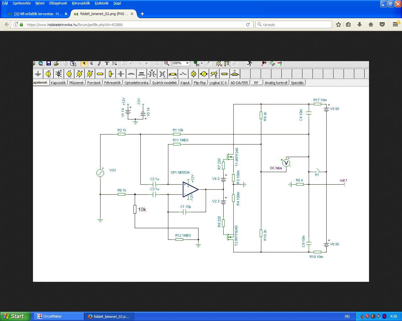

(#) Karesz 50 válasza Skori hozzászólására (») Okt 31, 2025 /
Nem lehet, hogy a "titok" az a differenciális különbségképző amit Béla rajzolt?
De ahhoz, hogy pontos legyen a kivonás még hiányzik onnan a 10k ellenállás.
És emiatt nő meg picit a torzítás.
(#) Skori válasza Karesz 50 hozzászólására (») Okt 31, 2025 /
A szimmetria miatt valóban kellene a 10k, megnézem, hogy ez számít-e a torzítás tekintetében.
Ugyanakkor ha rövidre zárom, vagy kiveszem a 1db 1µF-os kondit, akkor nincs torzítás növekedés, viszont a 10k hiányának akkor is jelentkeznie kellene.
A szimulációban az 1K és 10k párhuzamosak, a gyakorlatban viszont a 10k a kimeneti csatlakozó földjén van az 1k meg a bemeneti jelföldön, így tudja kiszabályozni, a gyakorlatban előforduló potenciálkülönbségek okozta hibát.
A két GND közé be szoktam tenni egy jelforrást, amivel a bejutó zajt szimulálom, és megnézem mennyire tudja elnyomni a kapcsolás.
TG barátom ide még nem írt, de amikor beszéltünk, azt mondta menjünk biztosra, legyen inkább egy tranzisztoros áramkör ami megfogja a kondik közös pontját, hogy ne tudjon nagyon elmászni. Szerintem ha a quad-ban bevált, meg másoknak is bevált, akkor miért ne...
Ugyanakkor én úgy vagyok vele, hogy ha a torzításra lesz magyarázat, akkor megoldás is lesz rá.
Szóval még játszok egy kicsit a szimulátorral....

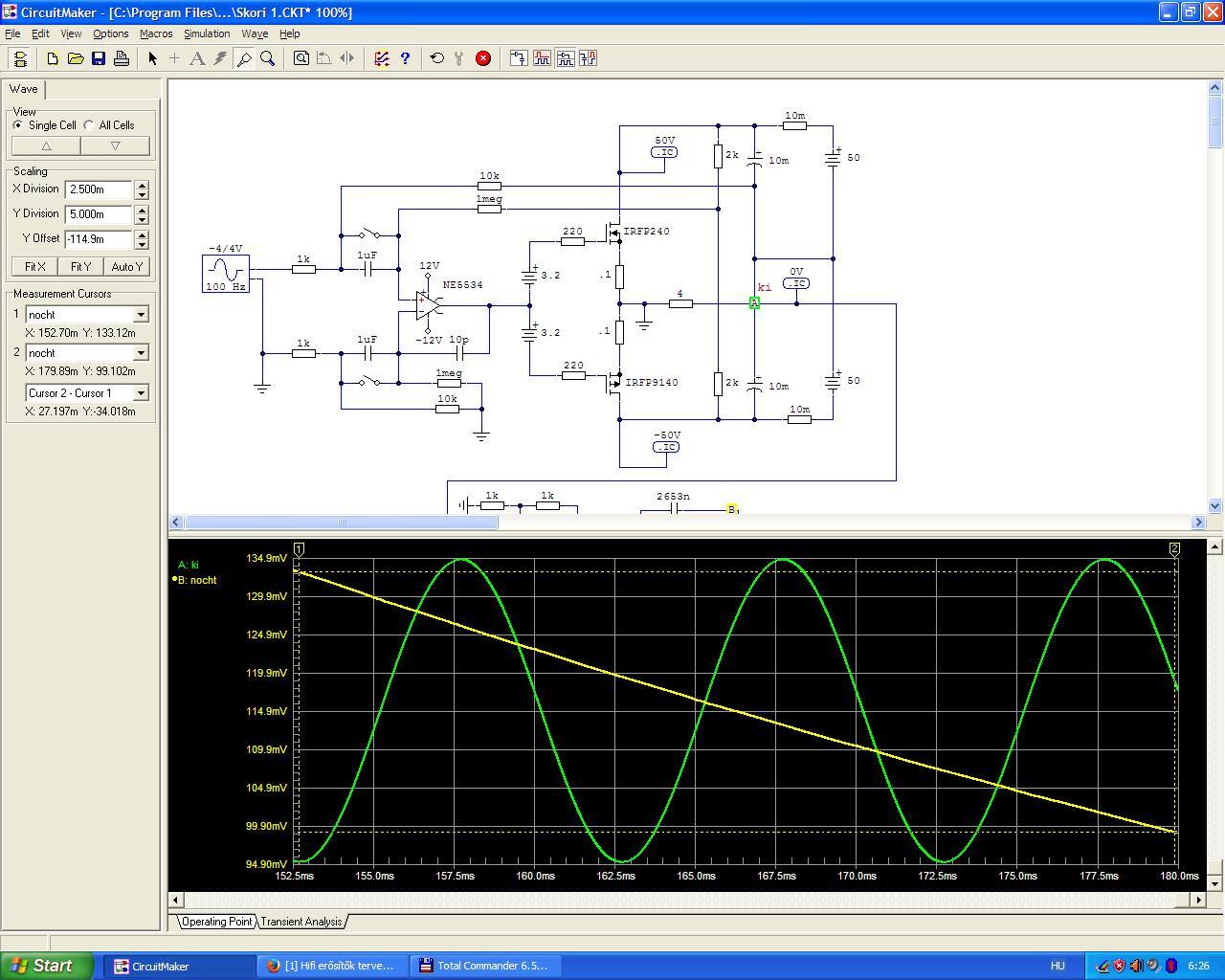

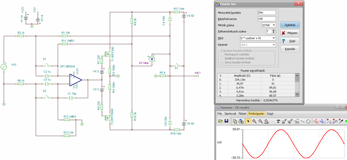

Megnéztem 100Hz-en, ott jóval nagyobbak a különbségek.
Kondikkal: 0,024% (S1,S2 nyitva)
Kondik rövidre zárva: 0,0037% (S1,S2 zárva)
Tehát ha benne van a két kondi, akkor 100Hz-en kb. 7x nagyobb a torzítás...
A 10k-t is beletettem.
Még mindig nem tudom, hogy ez valós-e, azaz a gyakorlatban is ezt történne, vagy valamilyen szimuláció hiba eredménye.

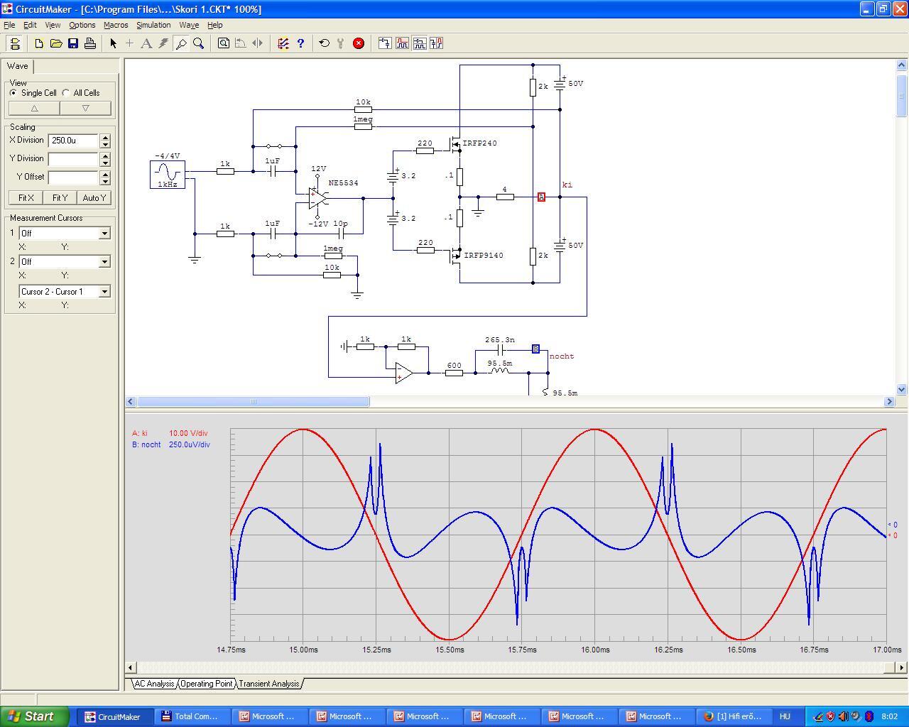

(#) compozit válasza Skori hozzászólására (») Okt 31, 2025 /
Próbálj bele egy FET bemenetű opampot. Azzal mit csinál? Legyen mondjuk TL071. ( Egyéb okokból nem idevaló, de próbának megteszi. )
A hozzászólás módosítva: Okt 31, 2025
(#) Skori válasza compozit hozzászólására (») Okt 31, 2025 /
FET-es opamp esetén kb. 3x-os a viszony a torzításban a kondis változat és a sima között. Az ofszet fesz. (nyilván) sokkal kisebb.

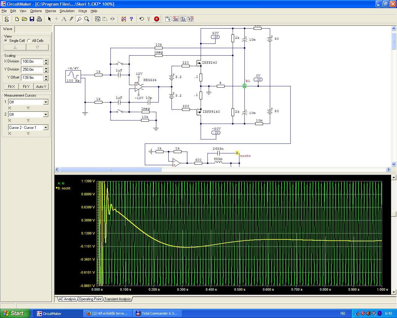

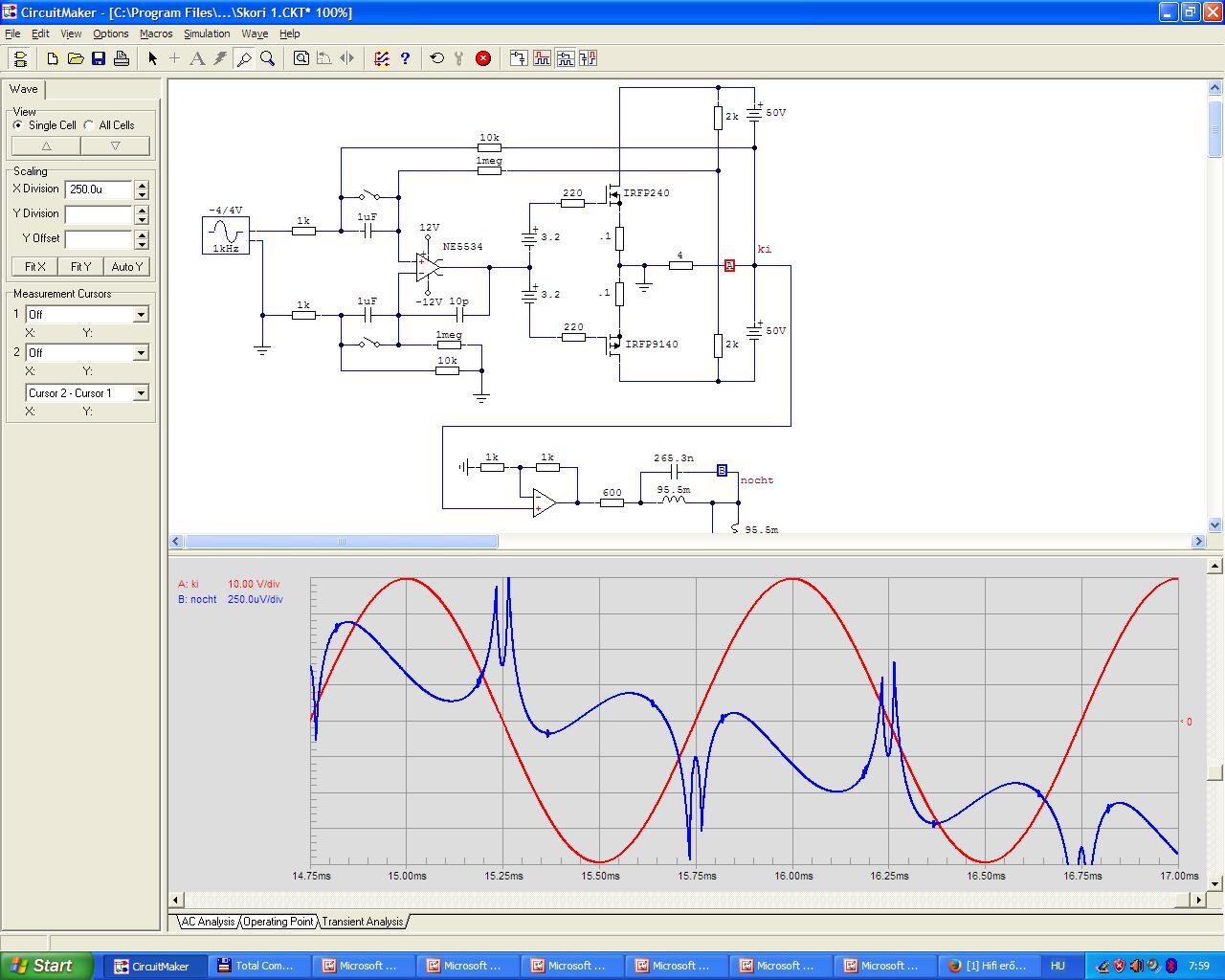

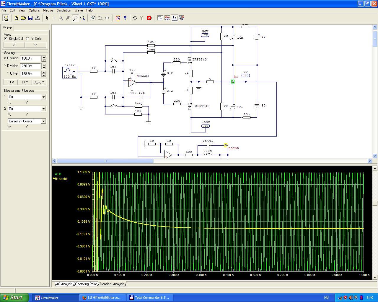

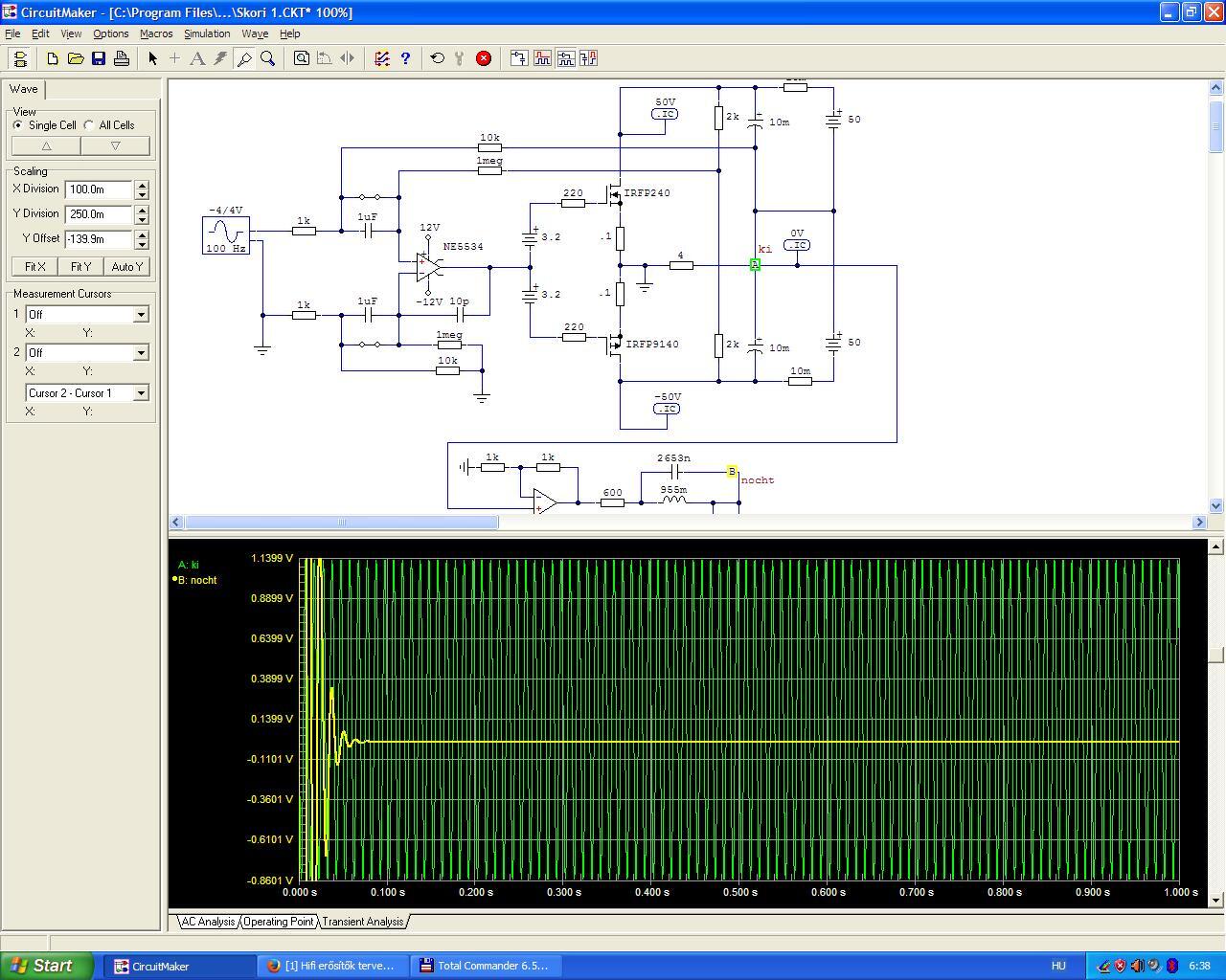

(#) Karesz 50 válasza Skori hozzászólására (») Nov 1, 2025 /
Szimulációs hiba... vagy nem tudom, hogy az-e.
DC csatolással meg tudtam mérni a torzítást, de AC-nél annyit esett a kimeneti feszültség, hogy már nem.
Aztán megnéztem különböző variációkkal, hogy mi van a Nocht szűrő kimenetén... láthatod.
Valószínűleg a Tina beleszámolja a torzításba a feszültségesést is.
Most az a kérdés, hogy mennyire szól bele a hangképbe ha néhány tized sec időállandóval libeg a kimenet 1-200mV-ot. Valószínűleg semennyire.
Az a kérdés továbbra is nyitott marad, hogy, hogy lehetne megnyugtatóan stabilizálni a kimeneti feszültségdriftet.
Nálam bevált a gyakorlatban, hogy benne van a visszacsatoló hurokban a lebegőtáp.

(#) Skori válasza Karesz 50 hozzászólására (») Nov 1, 2025 /
Köszi, hogy megnézted. Szoktam olyat modellezni, hogy megnézem milyen feszültség értéken stabilizálódik a kérdéses kondik feszültsége, majd a következő szimulációban eleve ekkora feszültségről indítom. Ezt vagy be lehet állítani a kondi paraméterei között, vagy simán egy DC forrást sorba kell kötni vele. Lehet, hogy ilyen módszerrel meg tudnád mérni a torzítást nyitott kapcsolók esetén is.
(#) compozit válasza Skori hozzászólására (») Nov 1, 2025 /
A Multisimben van egy lehetőség a Tranziens Analizis beállításánál arra, hogy kiszámolja , - jelen esetben egy kondinak,- az állandósultállapotban levő feszültségét és onnan indítja a szimulátort. Nem kell fesz. generátort elé kötni, vagy ilyesmi. Ezt csak akkor használom, ha célzottan, egy bizonyos feszültségről akarom a szimuláció elindítását. Biztosan kell lennie a Tinában is ilyen lehetőségnek.
A CM-ben ehhez nem kell semmi hókusz-pókusz. Megadom a kezdeti feltételt, hogy a kondik feszültsége legyen +/-50V és a többit megoldja.
Ha meg nem akarom, hogy essen a tápfesz akkor a puffereket feszgenerátorra cserélem.

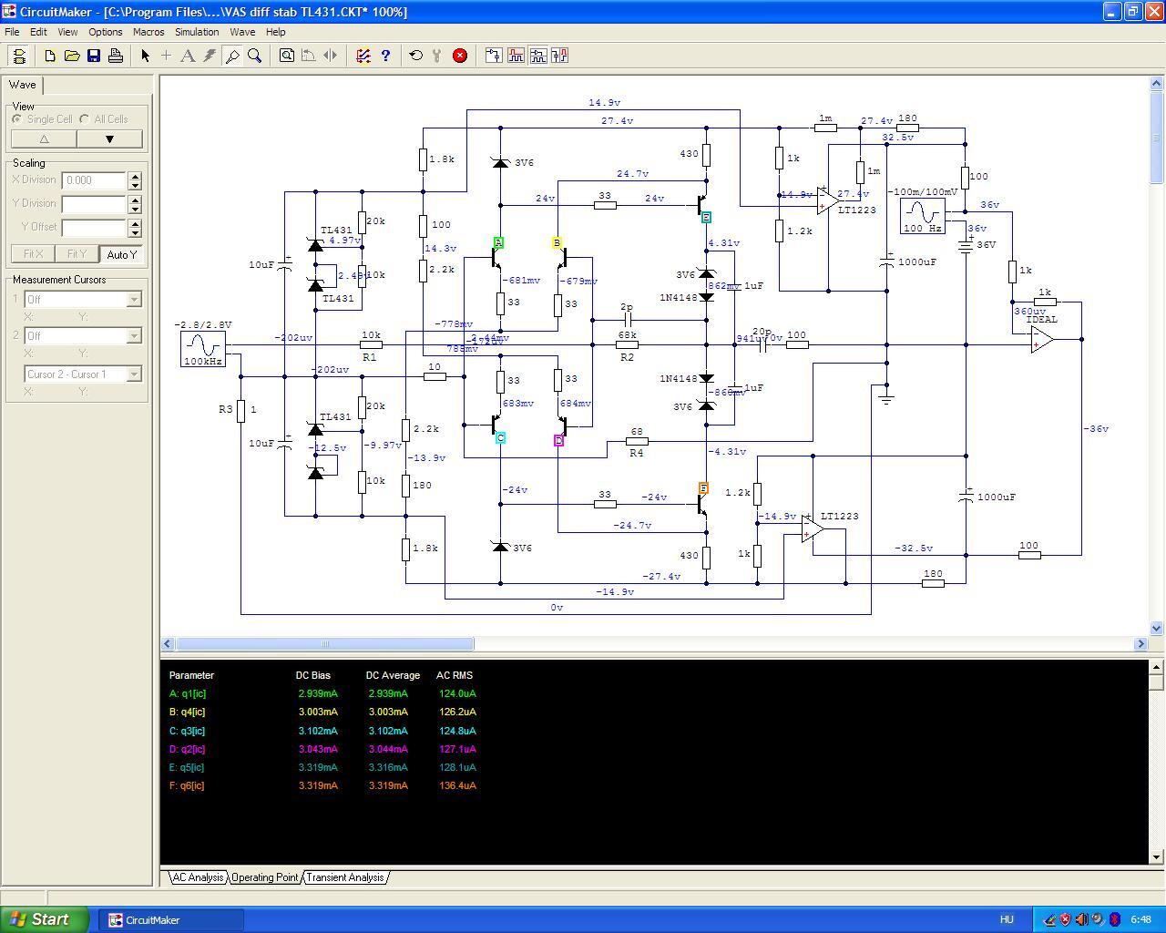

Mire is vagy kíváncsi pontosan?

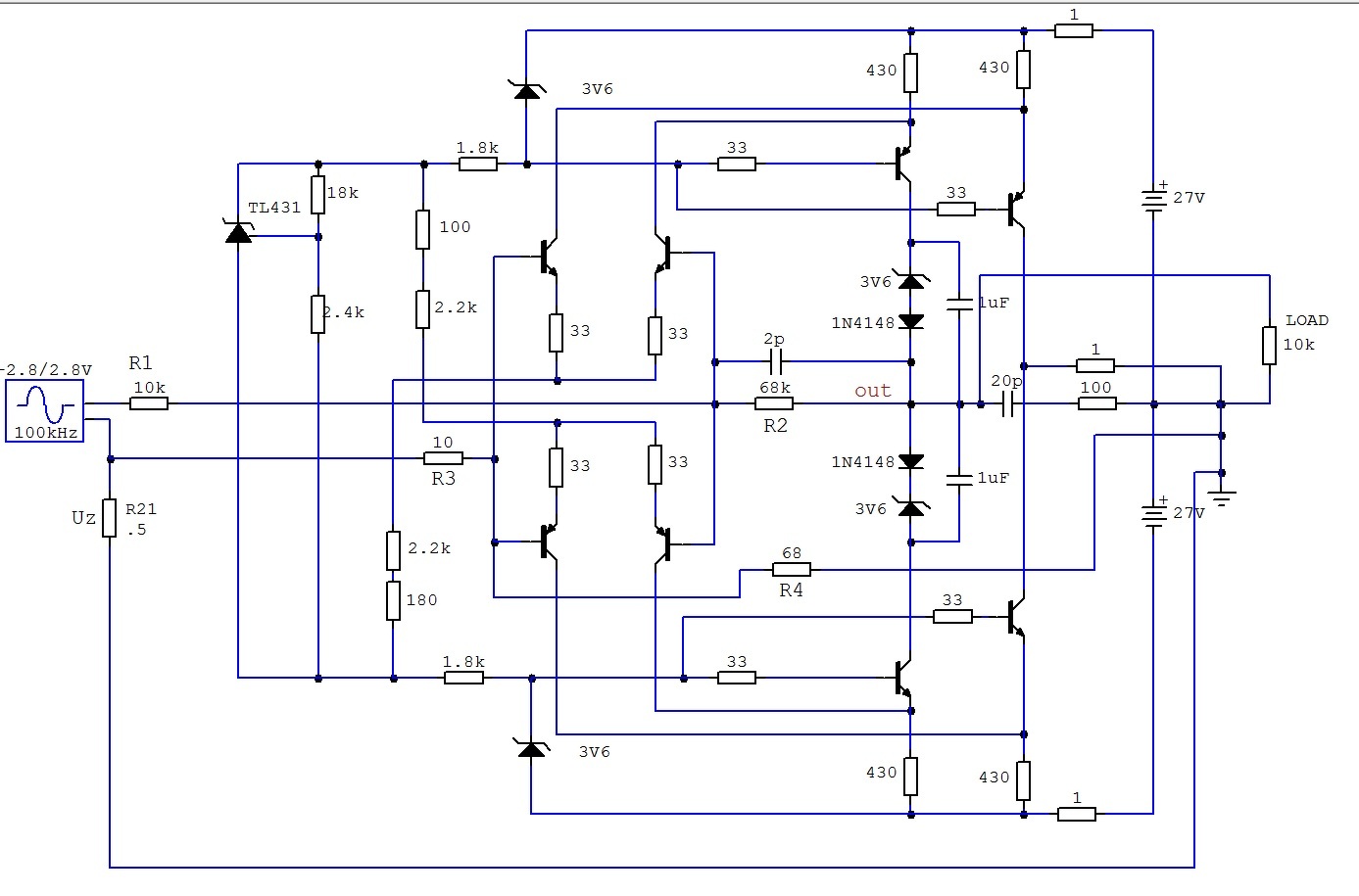

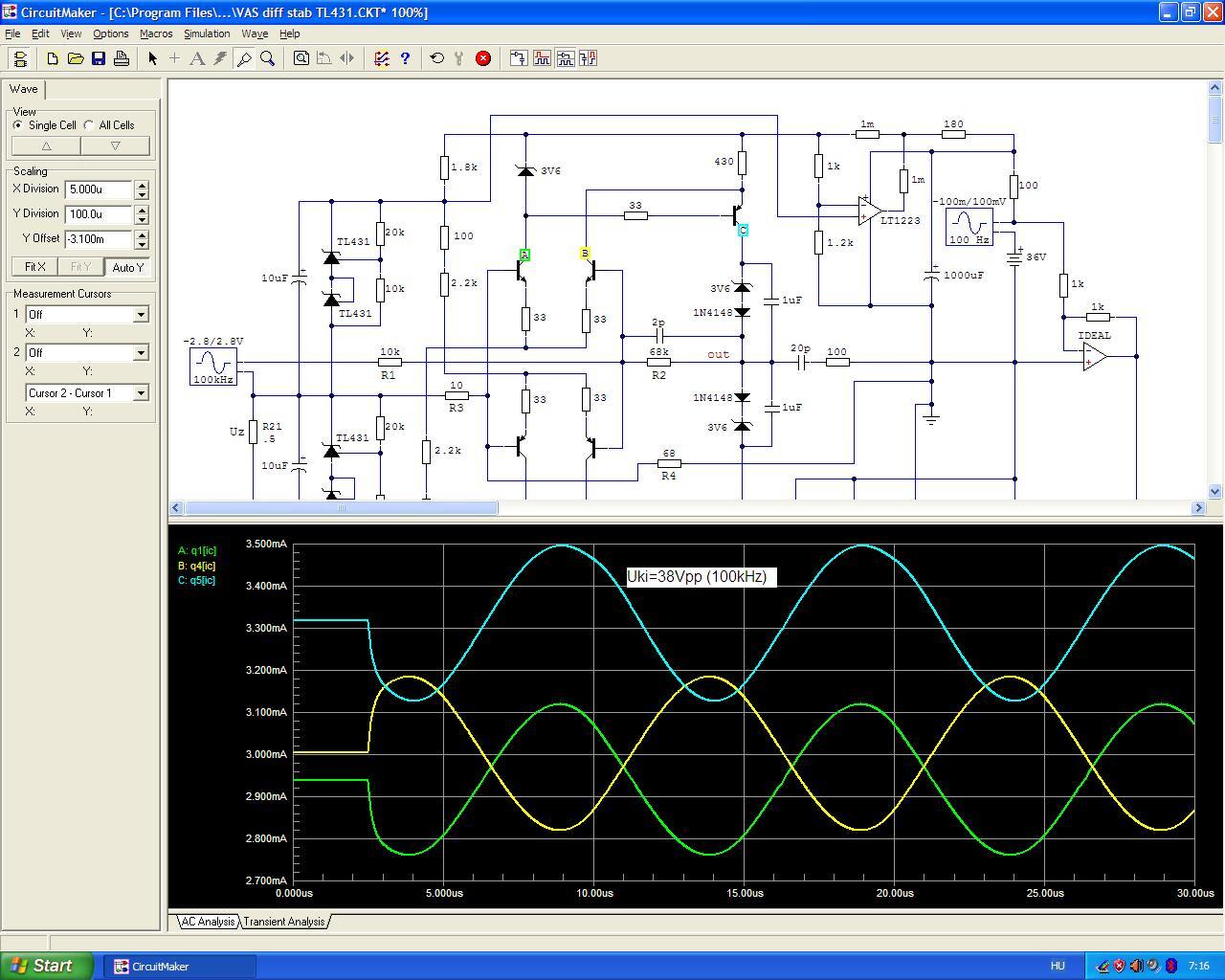

(#) Karesz 50 válasza Karesz 50 hozzászólására (») Nov 3, 2025 /
Nem tudom jól gondolkodom-e, de huszadjára is leírom, hogy szerintem az a legfontosabb, hogy milyen tranziens folyamatok zajlanak le egy erősítő "belsejében" miközben zenél.
A tápegységben ne keletkezzen semmilyen zavarjel, mert az gyakorlatilag egy az egyben megjelenik a kimeneten. Ugyanez vonatkozik arra is ha a rossz nyákterv miatt keletkeznek zavarjelek. Nem merülök újra bele ezek taglalásába, mutatom mire jutottam eddig. Hol a VAS-t veszem elő, hol meg a buffert, mikor mihez van kedvem, vagy melyikhez van valami új ötletem.
Ezért a differenciál módú vezérlésért nem győzök elég hálás lenni Bélának, hogy rávilágított.
A legegyszerűbb dolgokat sem mindig veszi észre az ember, hiába van ott az orra előtt. Ezért jobb ha többen vagyunk.
Nem biztos, hogy ez lesz a végleges kapcsolás, de most ez tűnik a legmeggyőzőbbnek.
Az LT1223-mal nagyon stabil, gyors és pontos tápfeszt lehet előállítani. A gyorsat úgy értem, hogy néhány száz kHz-ig elnyom minden zavarjelet amit a VAS tranzisztorai "termelnek".
R21 a jelföld vezetéke. Érdemes ide betenni egy csillapító ellenállást aminek értéke összemérhető a földvezeték induktivitásával nagyfrekvencián. A Bode szerint a fél Ohm körüli érték a legkedvezőbb. De a tápvezetéken keletkező zavarjeleket sokféleképpen lehet szimulálni. Egyik megközelítés, hogy együtt lebeg a tápfeszültség a jelföldön keletkező zavarjellel és/de ezt a zavarjelet közösmódusban elnyomja a CMMR, így nem jelenik meg a kimeneten. Nem tudom mennyire érthető mire is gondolok, most úgy érzem mintha valami fogalmazásgátlót szedtem volna be.

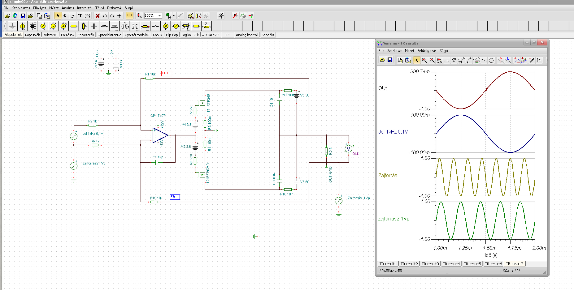

(#) Skori válasza Skori hozzászólására (») Nov 3, 2025 /
Berakok egy szimulációt arról amit az előbb írtam. A hasznos jel 0,1V, és beraktam két különböző frekvenciájú 1V feszültségű (tehát 10x akkora mint a jel) zajforrást. Az egyiket a bemenethez, a másikat a kimenethez. Ha minden szimmetrikus, akkor mindkét zajforrás feszültsége kioltódik, és nem jut el a hangszóróra... Tehát pl. nyáktervezéskor, a visszacsatolás a kimeneti pontokról, szimmetrikusan történik. Ilyeneken is múlik, hogy mennyi lesz a zaj, és a THD+N a végén. Hasonló ez, mint mondjuk egy labortápnál a négyvezetékes kimenet

(#) tothbela válasza Skori hozzászólására (») Nov 3, 2025 /
Meglehet, ugyanis az UDS max az nincs partiban. Ellenben ha megnézd a gate kapacitásokat, az RDSon értéket, akkor látható a lényeg.
Hasonló megfontolásból az IRF9530 mellé jól passzol az IRF630.
(#) Karesz 50 válasza Skori hozzászólására (») Nov 4, 2025 /
Úgy látom semmit nem olvasol el azokból amiket itt összeirkálunk.

Sajnos nem sikerült szimulátor elé ülnöm, ezért rajz formában nem tudom megmutatni mire gondoltam, de leírom.
Megemlítetted a tápfeszültség tisztaságának fontosságát, vagyis végeredményben a tápelnyomása minél magasabb értékének megcélzását.
Két dolgot látok. Egyik, hogy ha megnézem az áramok útját (itt most a DC áram nem érdekel csak az AC), akkor felmerül bennem, hogy ha a kis értékű bázisáramokat nem vesszük figyelembe, akkor milyen áramok folynak a táp sínek felé, ugyanis ezek fogják rángatni a tápfeszt.
A földed cascode kapcsolás annyiban tér el hagyományos földelt emitteres kapcsolástól, hogy a tápsín felé nem minden esetben termel AC áram tranzienst. Ha a most pozíció szám nélküli 430 Ohmos ellenállást nézzük, azon mindössze akkora AC feszültség változás keletkezik, ami a nagyjelű tranzisztor UBE feszültség változása idéz elő. Ez saccográf mérésnél 100mV lehet, ami a jelenlegi beállításban a tápsín felé 30dB-el kisebb áramváltozást mutat a nagyjelű kimeneti terheléséhez képest. Magyarul, ha a nagyjelű kimenetét 1mA AC árammal terheljük, a földed cascode 30uA AC árammal rángatja a tápsínt. Ha azonban azt a 430 Ohmot megduplázzuk, persze a 3,6V-os zenert 6,8V-ra cseréljük, akkor 36dB-re növelnénk a tápsín felé a rángatás elnyomását.
Növelnénk,mert amit a révén nyertünk, buktunk a vámon. Ott van ugyanis a bemeneten a differenciál fokozat másik tranzisztora, ami szépen leveszi a GND felől az áram terhelést, viszont az eddig kiegyenlített működésű földed cascode fokozat tápsín felé menő alacsony áramváltozását tönkreteszi azzal, hogy a kimeneti áramváltozást egy az egyben visszapumpálja a tápsínekbe. Ennek az áramnak kellene más utat találni.
Találtam is egyet. Mindjárt le is rajzolom.
(#) tothbela válasza tothbela hozzászólására (») Nov 4, 2025 /
Egy a sok közül. Itt a differenciál bemeneti fokozat árama szimmetrikusan halad a dupla folded cascode fokozaton, és a kimeneti terhelés árama ellenfázisban csatlakozik a kimeneti GND.be.
(#) Karesz 50 válasza tothbela hozzászólására (») Nov 4, 2025 /
Most el kell mennem, de majd berajzolom. Addig nézd meg (ha van kedved) milyen áramok folynak ha benne van a stabilizátor is. Ezzel játszottam én is.
