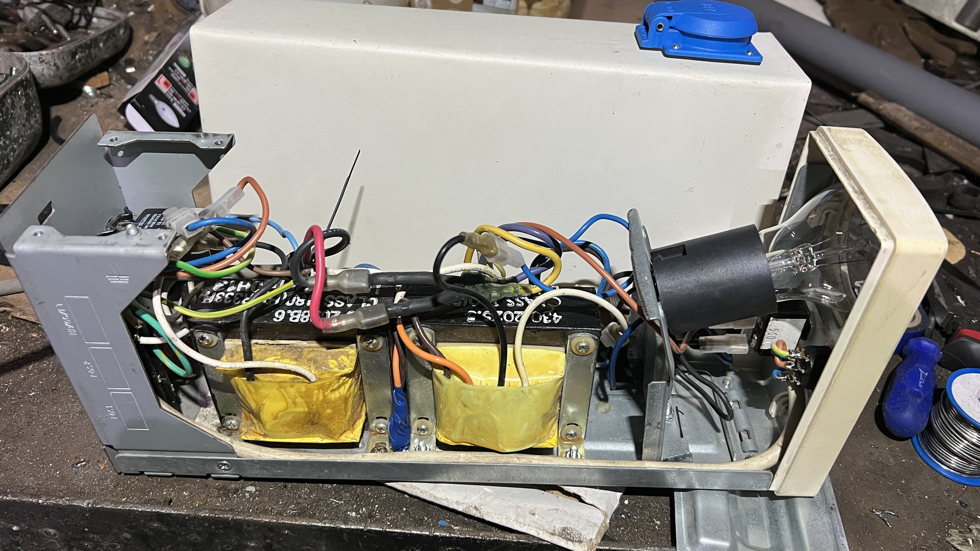

Vagány lett! Én is hasonlót csináltam nemrég, annyi különbséggel, hogy az enyémbe kisebb izzó került (csak 200 mA-t tud a trafó, kéne egy nagyobb) és van benne egy kis műszer is. Kicsit resteltem megmutatni, mert csak úgy össze lett dobigálva, de teszi a dolgát

Nekem is van egy hasonló táblám. V mérő A mérő kismegszakitó és egy 100W izzó leválaszóval , a két aljzat külön kapcsolható .

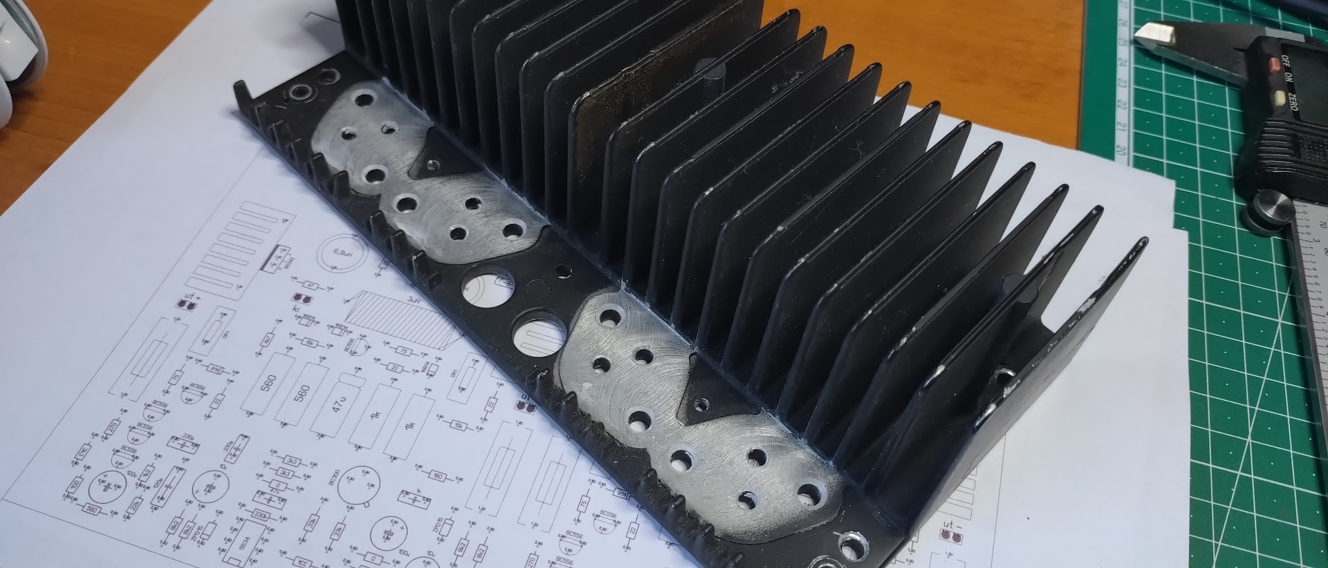

(#) szamóca hozzászólása Nov 1, 2025 / 29
D-Class
Bedobozolódott egy TPA3255 is.
A készítése.

Mi a szerepe az izzónak, egy leválasztó trafóban? Nekem van egy leválasztó trafóm, kb 200VA-es, de simán használható, a lényeget tudja.
(#) lazsi válasza Suba53 hozzászólására (») Nov 4, 2025 / 2
Pl. túláram-védelem / visszajelzés.
Indulóáram-korlátozása.

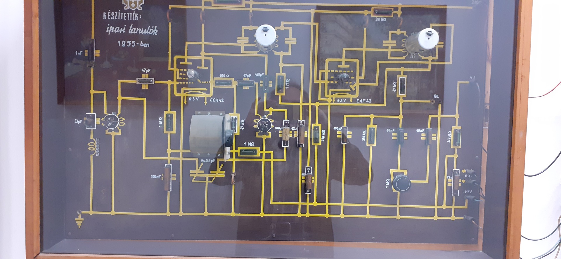

Sajnos szűk folyosón van, ezért tükröződik. Egy előnye van, én is látszom a képeken.
(#) nik válasza Gobe54 hozzászólására (») Nov 4, 2025 / 1
Ez tetszik, végül is...jobb későn, mint soha. Csak hát...mibogi utoljára itt járt 208 hónapja.
