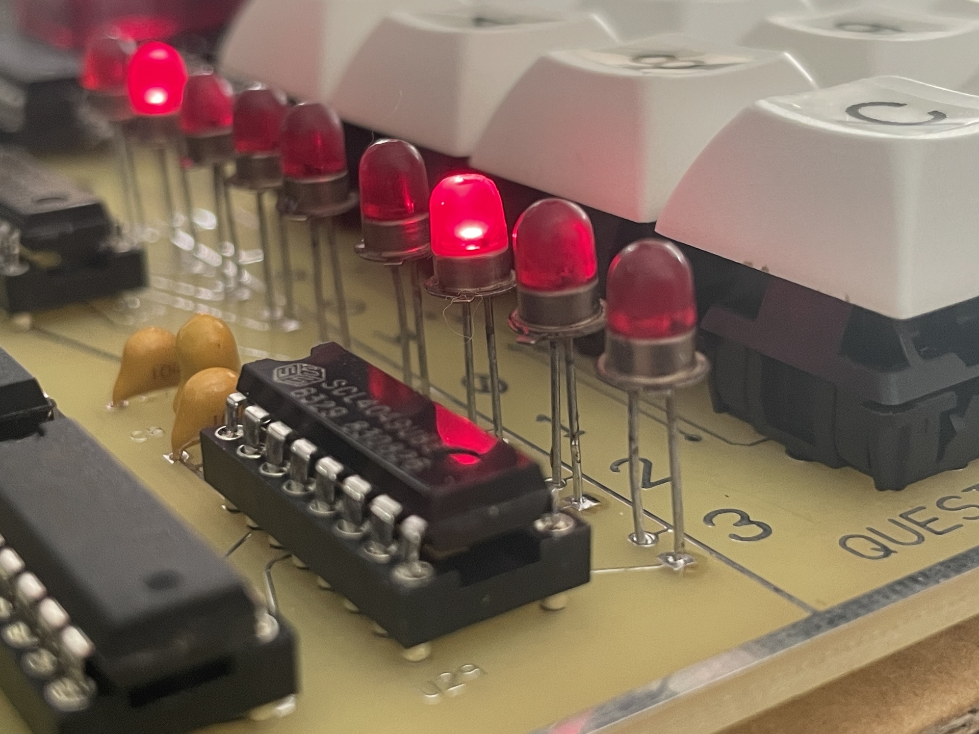

(#) cua hozzászólása Okt 21, 2025 / 32
Quest Super Elf
Egy ujabb alkatresztemeto project: Quest Super Elf computer
Ez a nalunk kevesse ismert CDP1802-es processzorra epul, a Cosmac Elf fejlettebb valtozata
Mondjuk a design kicsit trehany, az DM9368-as meghajtok csucsra jaratva viszik az FND500-as kijelzoket (jelentese: izzik a chip)
A programozasa szokott modon letisztult, azaz szimpla hexa kodbevitel.
Eredetileg tartalmazna egy video chip-et is (CDP1861) de annak beszerzese lehetetlen feladat manapsag. (cserebe legalabb epitheto ha valakinek hianyzik)
Ugy altalaban egy aranyos SBC 1977-bol.
A LED-ek szepen passzolnak a design-hoz, de persze abszolut nem authentikusak, hisz azok bizony szovjet gyartmanyu, kis helyes femgalleros peldanyok...
(#) proli007 válasza cua hozzászólására (») Okt 21, 2025 / 5
Hello! Ó a fiatalságom jutott eszembe, mikor még Chartpak piros-kék szalagokat ragasztottuk raszterhálóra 2:1 méretarányban és színszűrővel lefotózva kicsinyítettük. Ekkora panelnél mindig a gép optikai torzításával volt gond. Persze furatgalván szóba sem jöhetett minden átkötés a lábon, vagy kis huzallal átkötve történt.
Program, kockás papírra, ASM kézzel fordítva a gépi kódra. Nagyon szép, gratulálok.
(#) cua válasza proli007 hozzászólására (») Okt 21, 2025 / 3
Koszi. A programozas pont ugy tortenik ahogy leirtad, egyelore
Van hozza egy monitor program (par byte-os) de azt meg be kell egetnem a prom-ba, illetve majd adok hozza egy illesztot, hogy tudjak feltolteni ra pc-rol programot.
A PCB mar modern, furatgalvanos, elegge utaltam volna a sok atkotest...
(#) tomi52 válasza cua hozzászólására (») Okt 21, 2025 /
Bocs, hogy egy off kérdésem van!
Ilyen gombokat be lehet szerezni valahol, vagy ezek régi darabok?
Én valamikor (1970-es évek) Videoton R10-re írtam hexa-ban egy nyúlfarknyi programot, és a gép mérnöki pultján vittem be.
(#) cua válasza tomi52 hozzászólására (») Okt 22, 2025 / 1
Manapsag is kaphato 'blank keycaps' neven keresd. A betuk/szamok csak matrica rajta..
(#) benjami válasza tomi52 hozzászólására (») Okt 22, 2025 / 1
Magát a nyomógombot meg 'mx switch' néven tudod megtalálni.

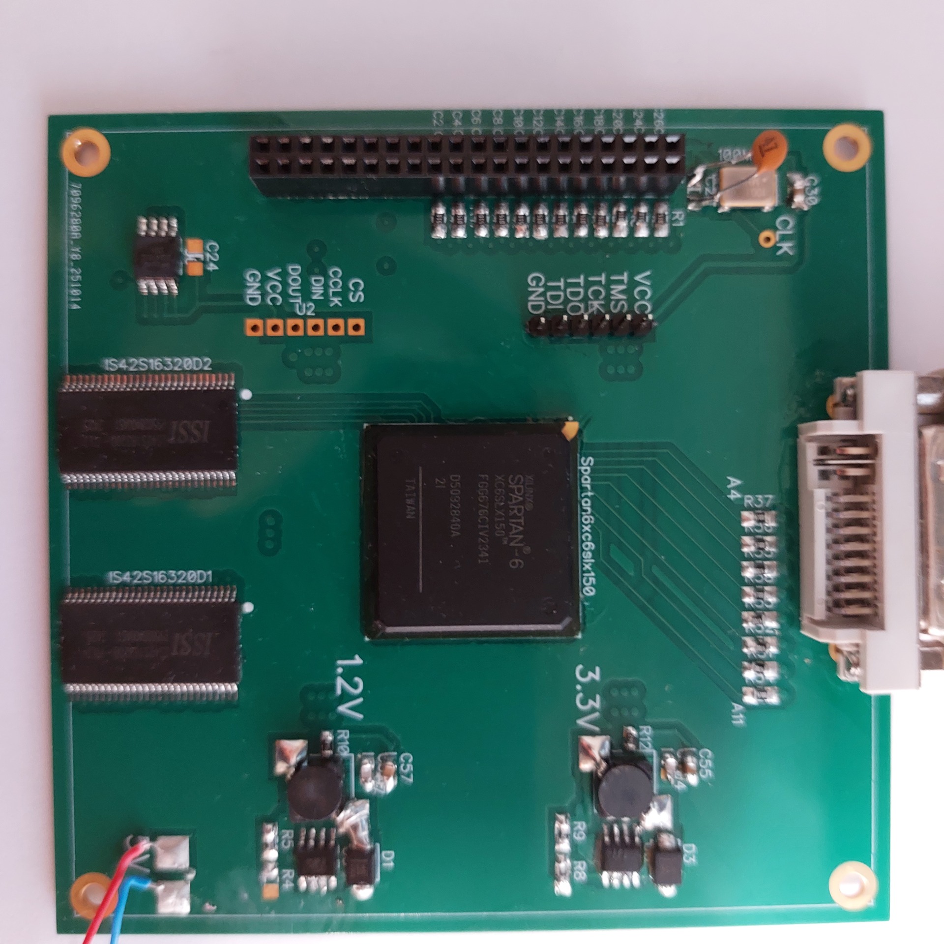

(#) Kerékgyártó Imre hozzászólása Nov 4, 2025 / 11
VGA 24 bit
VGA áramkör 24 bites színmélységgel
VGA

(#) Udvari Zsombor válasza Kerékgyártó Imre hozzászólására (») Nov 4, 2025 /
A videó alapján szép képe van, de mihez való ez a DVI kimenetes VGA kártya?
(#) Kerékgyártó Imre válasza Udvari Zsombor hozzászólására (») Nov 4, 2025 /
Mikrokontrollerel , spi buszon vezérelhető , egyszerü kijelző.
(#) tki válasza Kerékgyártó Imre hozzászólására (») Nov 4, 2025 /
Piszok jó project, hiánypótló. Nagyságrendileg mennyiből sikerült kihozni?
Méla utálattal szoktam szemlélni, hogy az egyre kisebb, papírfecni méretű LCD, OLED és egyéb modulokat milyen összegekért árulják kis mennyiségben, földi halandóknak - hát még az ePaper-t -, és hogy egy komplett tabletet vagy akár egy használt monitort jobban megéri megvenni, mint egy tisztességes méretű kijelzőt... A HDMI-s kismonitorokat vagy notebook-LCD-ket adapterrel meg igen macerás mikrokontrollerről hajtani.
