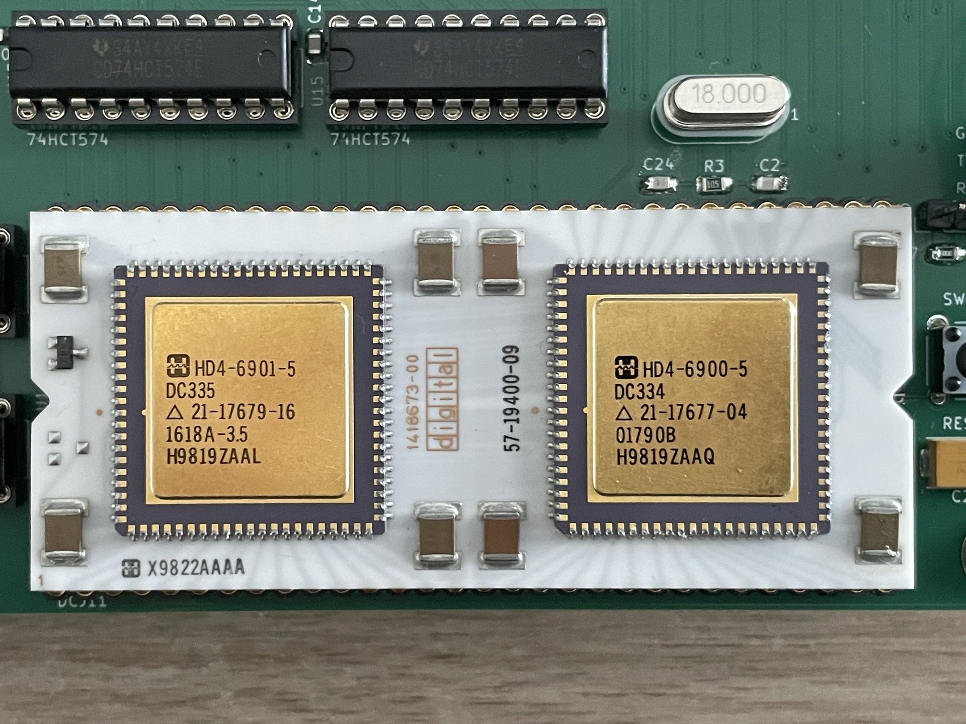

DCJ11 SBC
Egy soha nem letezett gep replikaja az egyik legdogosebb processzorral…
Ez egy Digital DCJ-11 cpu-hoz epitett SBC, Peter Schranz tervei alapjan.
En a GAL valtozatot epitettem meg, bar benne vannak a foglalatok a TTL logikanak is, sosem tudni.
A DLART az eredeti DC319, plusz tartalmaz meg 128kW RAM-ot is. (A CPU alatt is van harom TTL IC)
A “Hello World” programot az ODT-n (microcodba epitett octal debugger) keresztul vittem be, termeszetesen oktal kodokkal... ?

Ok meg eleg sokaig gyartottak a DEC cuccait, raadasul ezek (J-11) mind 18MHz-es valtozatok, amik mennek akar 20-22MHz-ig is

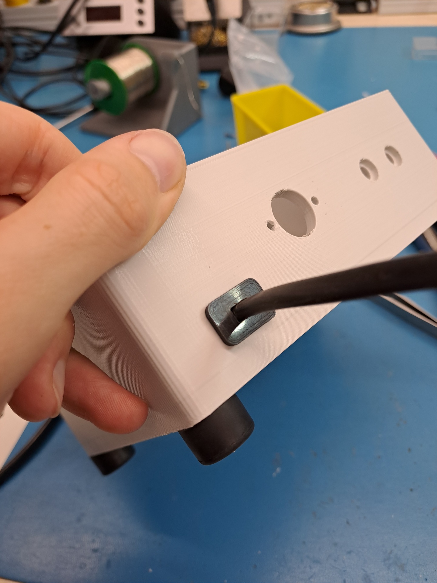

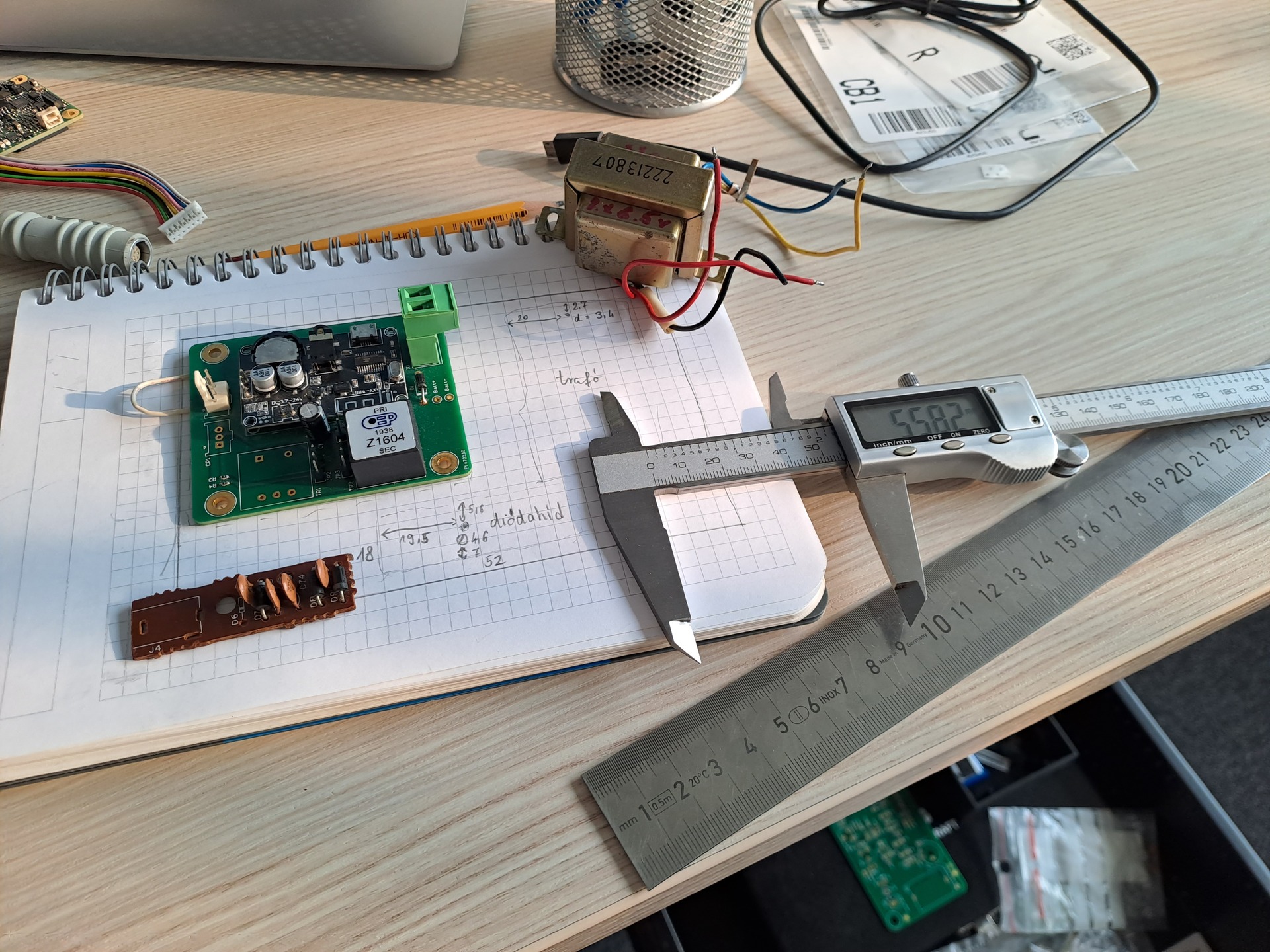

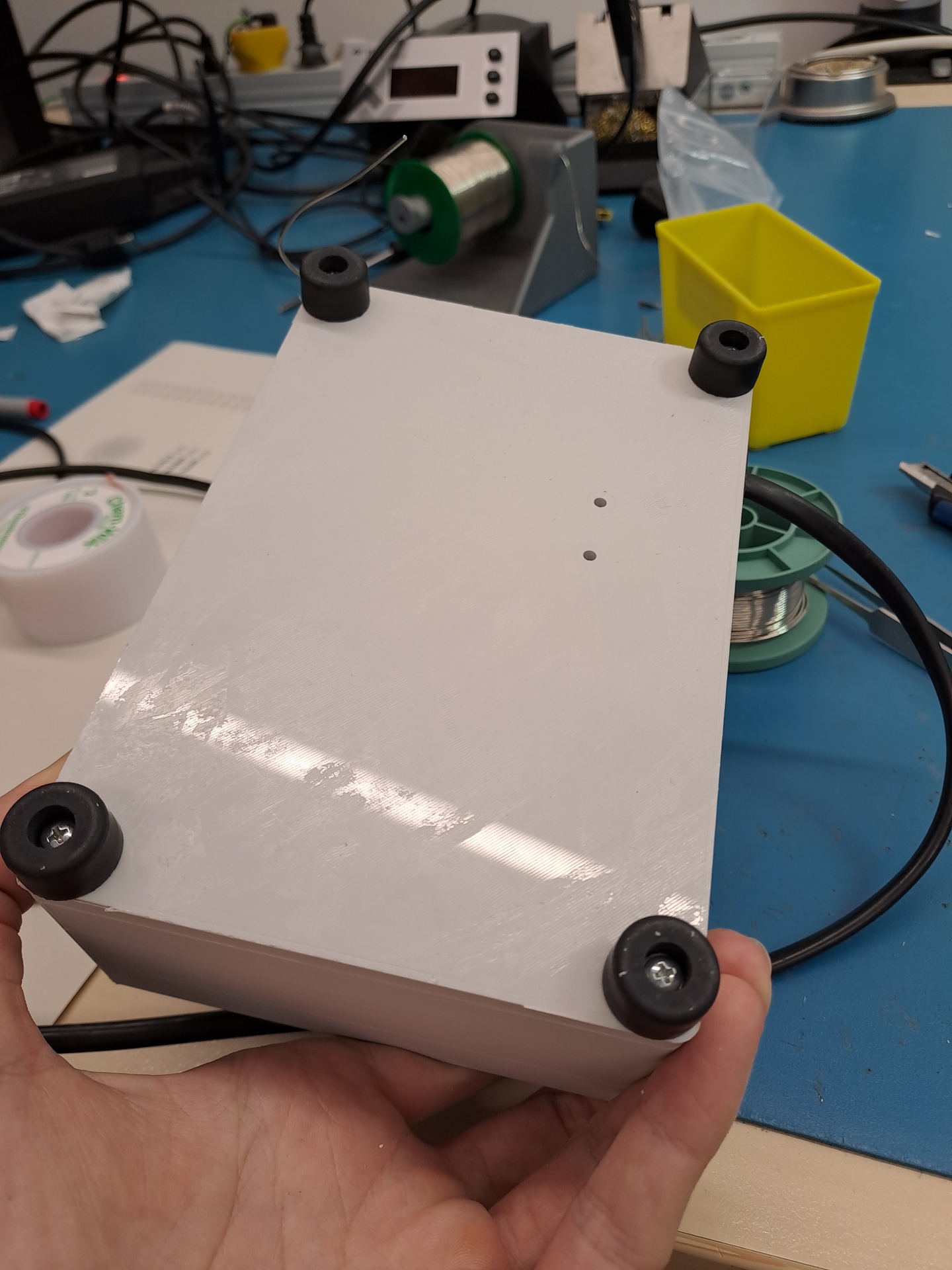

(#) Tomi94 hozzászólása Nov 17, 2025 / 4

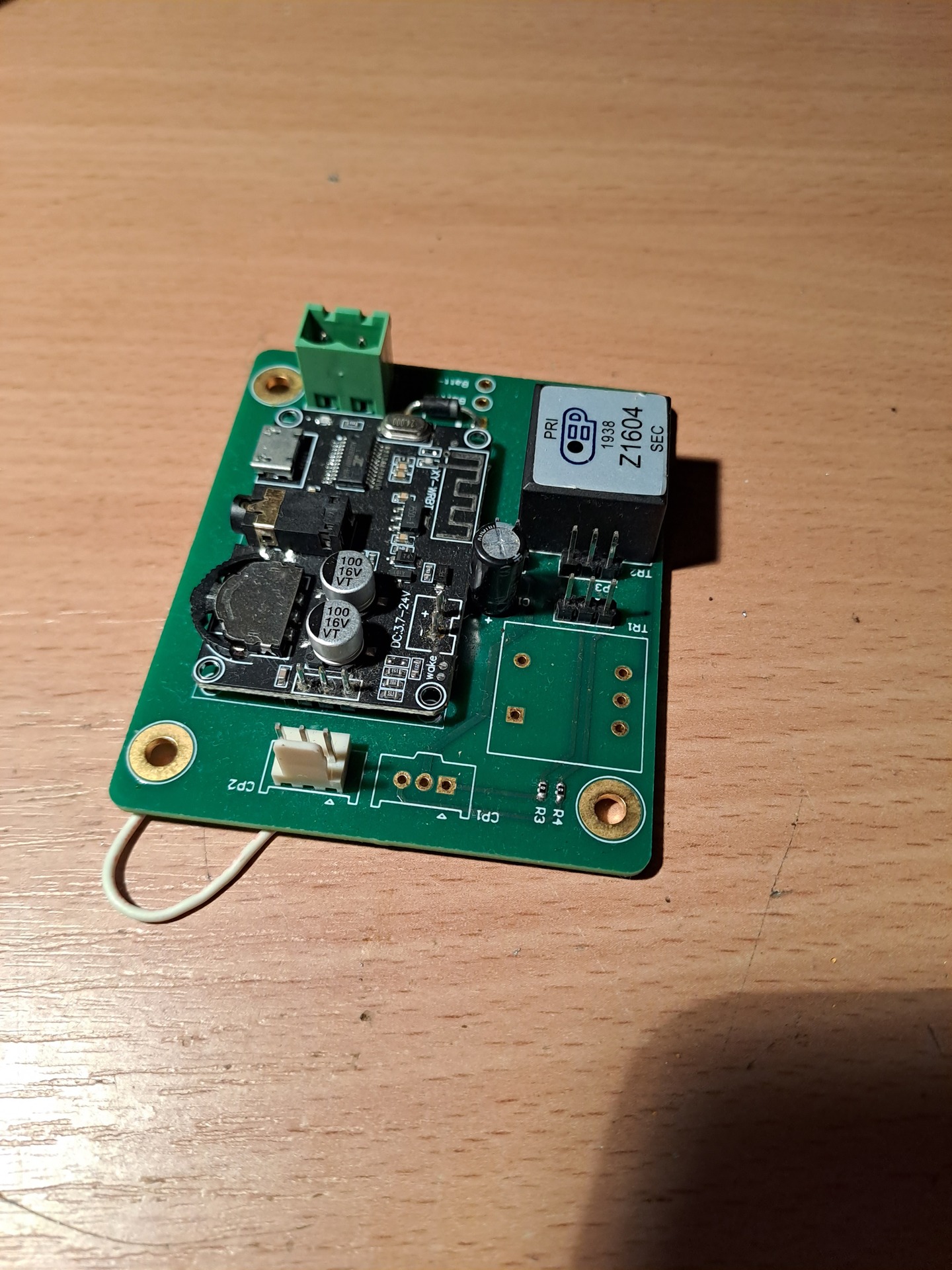

Asztali bluetooth 5.0 audio-vevő

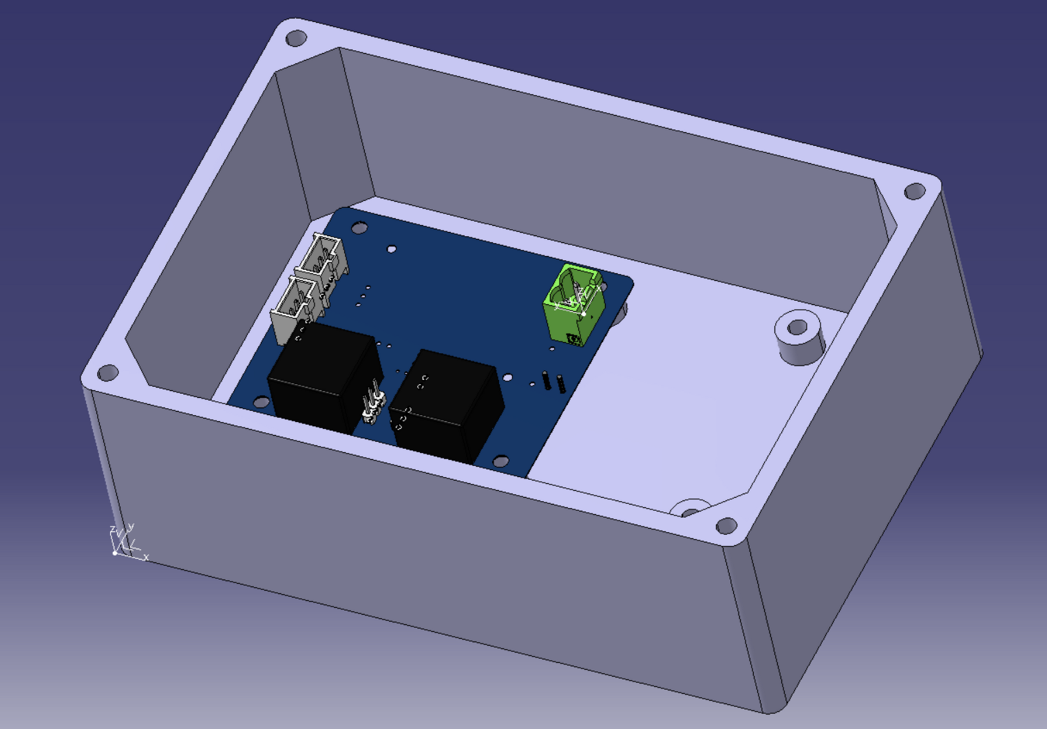

Régebb óta terveztem, hogy a vintage hifi-szettemet kiegészíteném egy vezetéknélküli csatlakozási lehetőséggel, főleg vendégekre is felkészítésképpen (pl. ne a - kábellel, külső hangkártyával bekötött - asztali PC mellé tegye le a bontott sört a haver, amikor épp zenét akar váltani). Bluetooth-os kiegészítést építettem már be hordozható magnóba is (mint "korszerűsítés"), az egyik ilyen projektből maradt egy beültetett, de sosem használt panelem, amit fel tudtam erre használni. Az összes többi hozzávaló vagy saját tervezés (doboz), vagy bontott alkatrész jellemzően 30+ éves eszközökből
A BT vevő egy XY-WRBT nevű modul, ami az emlegetett átalakításokkor már bevált (normális hatótávja van, nincsenek beépített - és lehalkíthatatlan - állapotjelzései, széles tartományú tápfeszt fogad). Az alá szerelt másik panel a magnókban illesztő volt, mert a végfokkal közös tápról járva sípoló földhurok-zaj keletkezett, ezt leválasztó trafóval kellett megszüntetni (utóbbiakat munkahelyen selejtezett panelekből bontottam egy margarinos doboznyit, van bőven ). Utólag rájöttem, hogy itt a külön tápegység miatt a leválasztásra nincs szükség, de már nem bontottam ki a panelból őket, alul két-két SMD ellenállás áthelyezésével van variáció a direkt csatlakozásra is. (Amúgy korábbi teszt alapján nem ront a minőségen jelentősen akkor se, ha benne marad a jelútban.)
A trafó és a kispanel a diódákkal valami lomizott roncs rádióból származik. Még a hiányzó egy db diódát se kellett megvennem, mert a középkivezetéses trafó miatt át tudtam kötni kétutas egyenirányítónak inkább. A panellel valaki korábban csúnyán elbánt, egy merő zsír és égett forrasztás volt az alja. De némi alkohollal átdörzsölés, ónfelesleg leszívás után olyan, mint az új

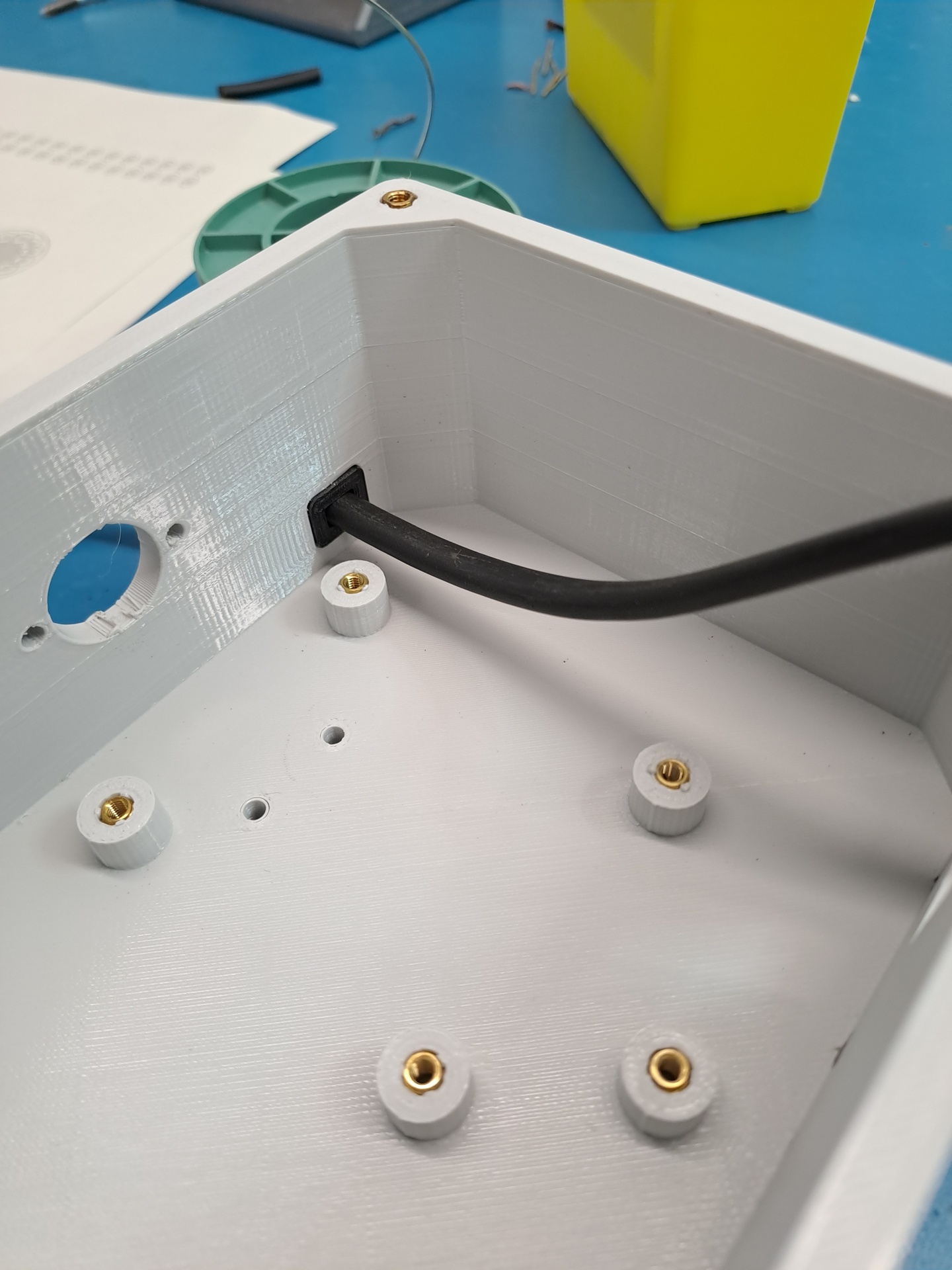

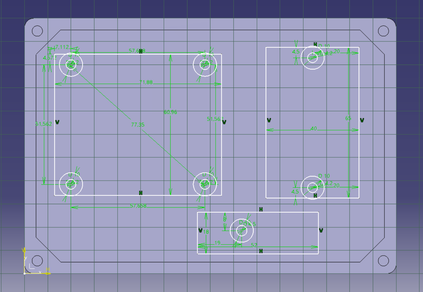

A hozzávalókat szimplán elrendeztem egy papíron és a helyüket vázlatosan felrajzoltam. Utána ezt az egészet átvittem egy céges gépen futó komolyabb CAD programba (de valószínűleg erre bármelyik ingyenes alternatíva is teljesen alkalmas), és készült hozzá egy 3D-nyomtatható doboz terve. Aztán itt szünetelésre került a projekt majd' két hónapra, mert tudtam, hogy még kapcsolót és csatlakozókat kell választanom hozzá, de sehogy se jutottam oda, hogy ez meg is történjen..
(#) Tomi94 válasza Tomi94 hozzászólására (») Nov 17, 2025 / 4
... szóval az előbb nem mondtam teljesen igazat, mert egy dolgot újonnan is vettem hozzá: ez pedig a világítós hálózati kapcsoló. Amivel amúgy kissé átvágtak: azt senki nem mondta, hogy hiába zöld a külseje, attól még narancssárgán fog világítani, mert LED helyett egy klasszikus glimmlámpa van a belsejében..
De ezek után véglegesítettem e hónap elején a dobozt, ki is nyomtattam a cégnél, és jött a beszerelés. Nagy meglepetés nem ért, picit kellett csak reszelni az RCA dugók környékén. Illetve egy szoros befogót kikísérletezni a választott hálózati kábelhez.
Tegnap raktam össze, megvolt a teszt is. Egyelőre úgy néz ki, ezt így le is lehet zárni, és csak használni kell
Persze majd fedelet még nyomtatok hozzá külön.

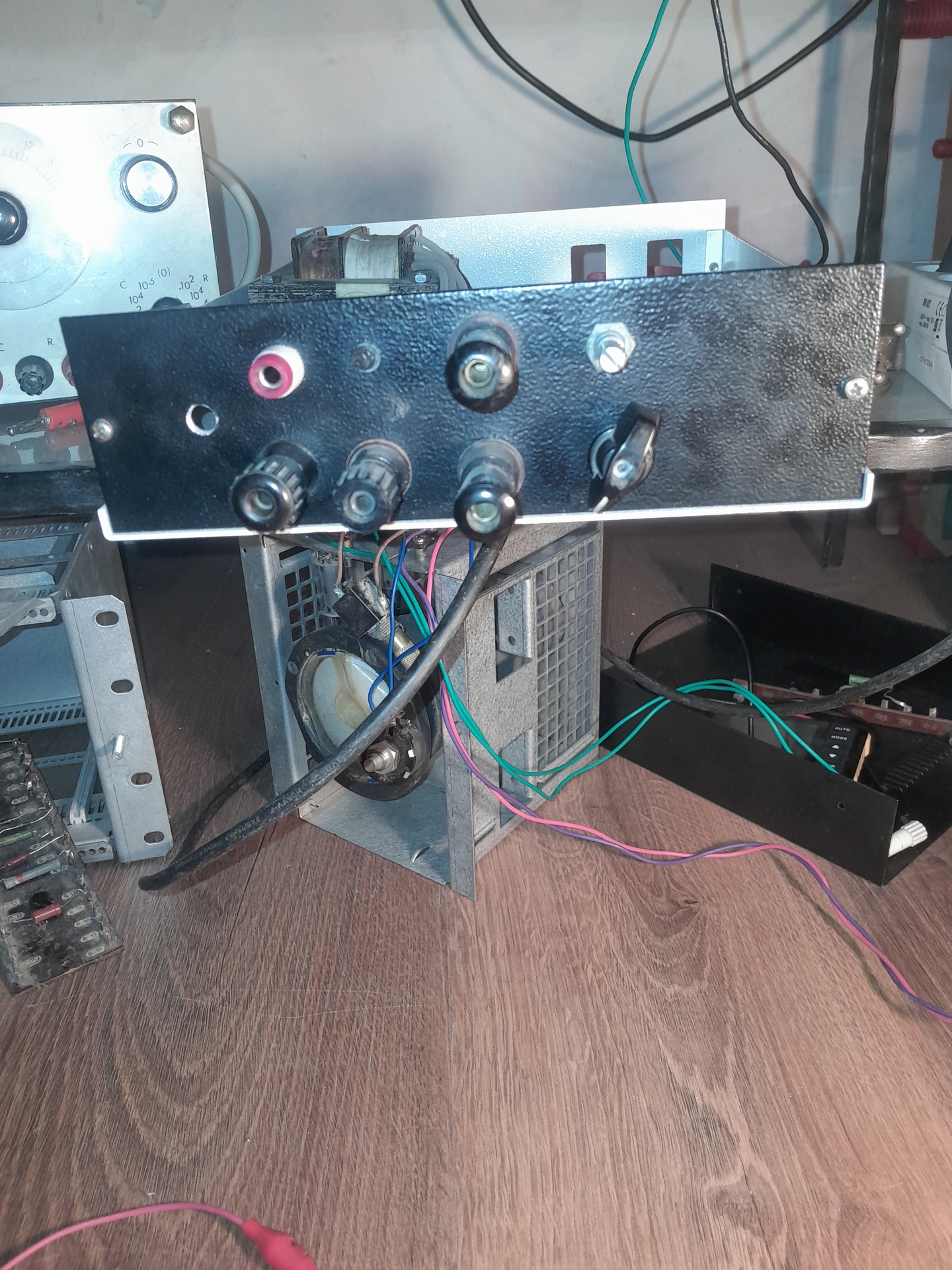

(#) jani1987 hozzászólása Nov 18, 2025 / 1

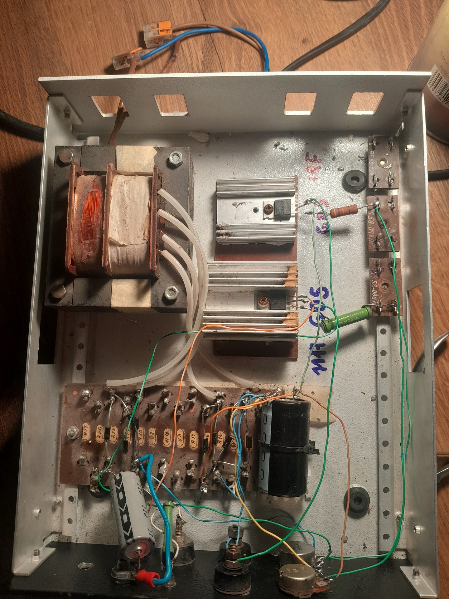

Ez is kész
Itt a vége fuss el véle. Kondi teszter, kis és nagyfesz szabályzó tápegység.
(#) lasertank válasza jani1987 hozzászólására (») Nov 18, 2025 /
Hát...az biztos, hogy ez valami...
Hogy teszteli a kondit?
A hozzászólás módosítva: Nov 18, 2025
(#) jani1987 válasza lasertank hozzászólására (») Nov 18, 2025 / 1
Zárlatra. A bal felső piros a negatív. Mellette egy glimm van. A glimm alatt a kondi plusz pontja.
