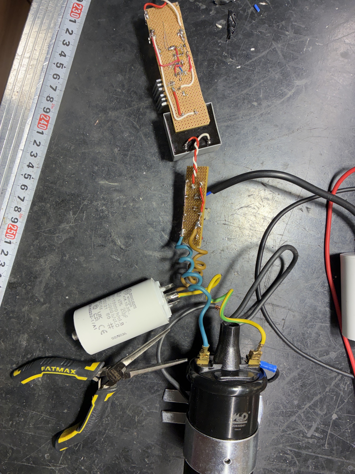

(#) segítő hozzászólása Jan 2, 2026 /
kicsi villanypásztor
Sziasztok! Szeretnék segítséget kérni.
Kicsi, 20 m hosszú villanypásztort szeretnék építeni. Alkatrészek vannak, nagyfesz trafó is (Gk gyújtás trafók)
A lehető legegyszerűbben szeretném megoldani, csak kicsi kert védelméről szól a történet. Szarvasok ellen.
A hozzászólás módosítva: Jan 2, 2026
(#) mraulajos válasza segítő hozzászólására (») Jan 3, 2026 /
Ez elég egyszerű, de nem biztos hogy egy szarvasnak elég. Többet csináltam már, kiskertbe, kutyának tökéletes.

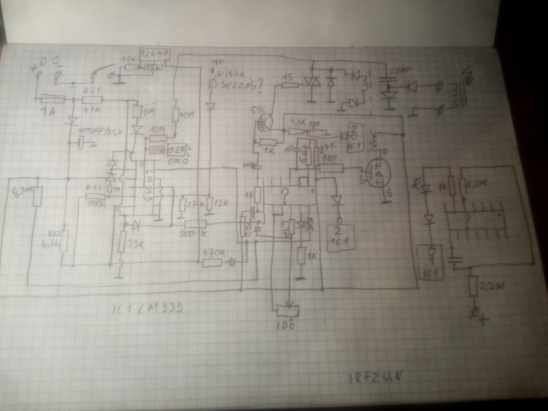

Javítás, beazonosítás
Villanypásztort javítanék. Az alkotó lecsiszolta az alkatrészek jelölését. . Visszarajzoltam a kapcsolást. Fölteszem hátha valakinek beugrik mi lehet az ic2 tipusa. Egy kis kapcsitápot hajt. Az ic- n "0106BE" jelzés látszódik nagyító alatt halványan.
A hozzászólás módosítva: 18:30
(#) Remci válasza mlaci989 hozzászólására (») 19:22 /
Szerintem CD 40106BE
(#) proli007 válasza mlaci989 hozzászólására (») 21:22 /
Hello! Remci-nek igaza lesz, de a rajzodon az Ic 7-es lába nincs a GND-re kötve.
