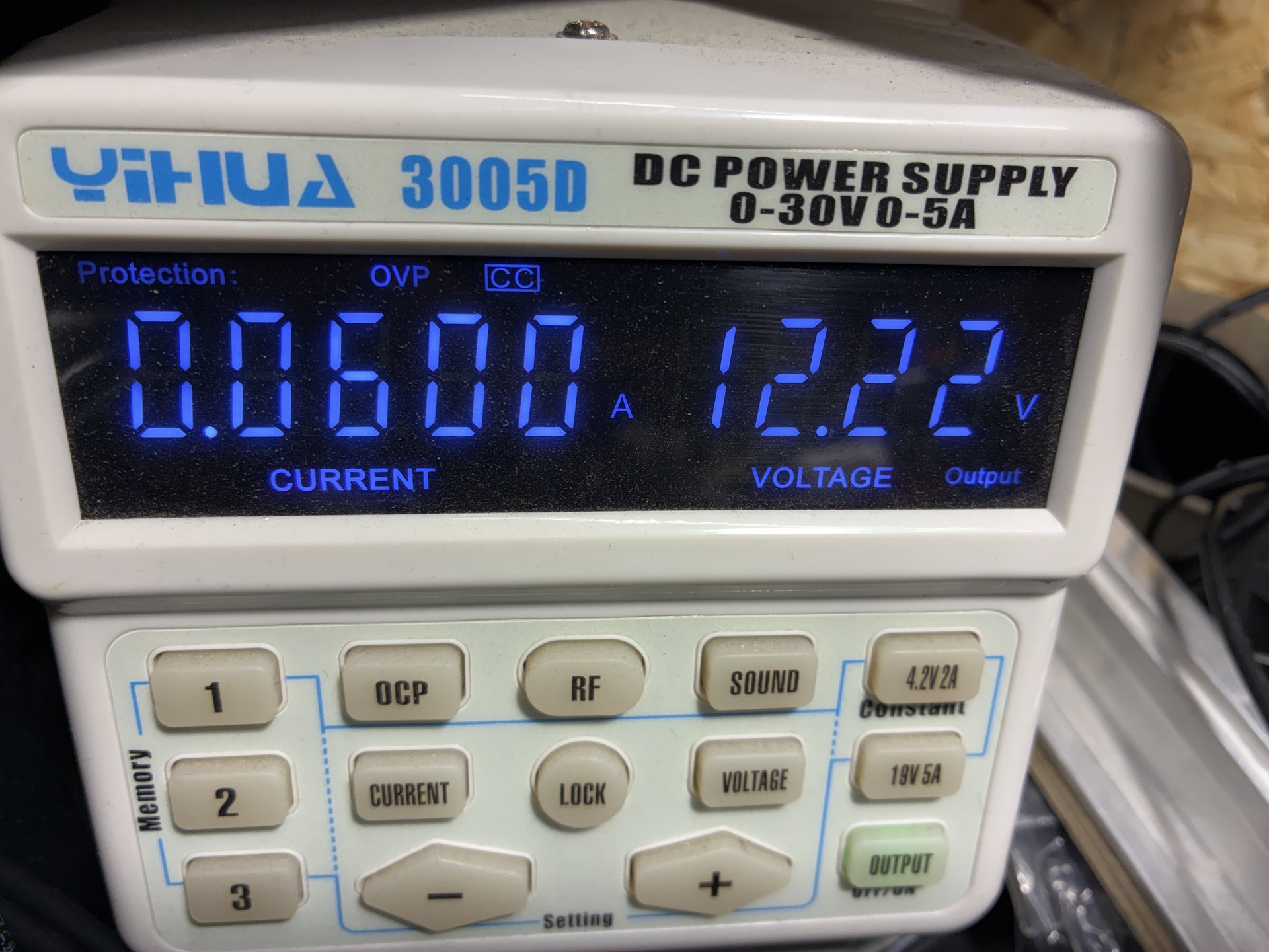

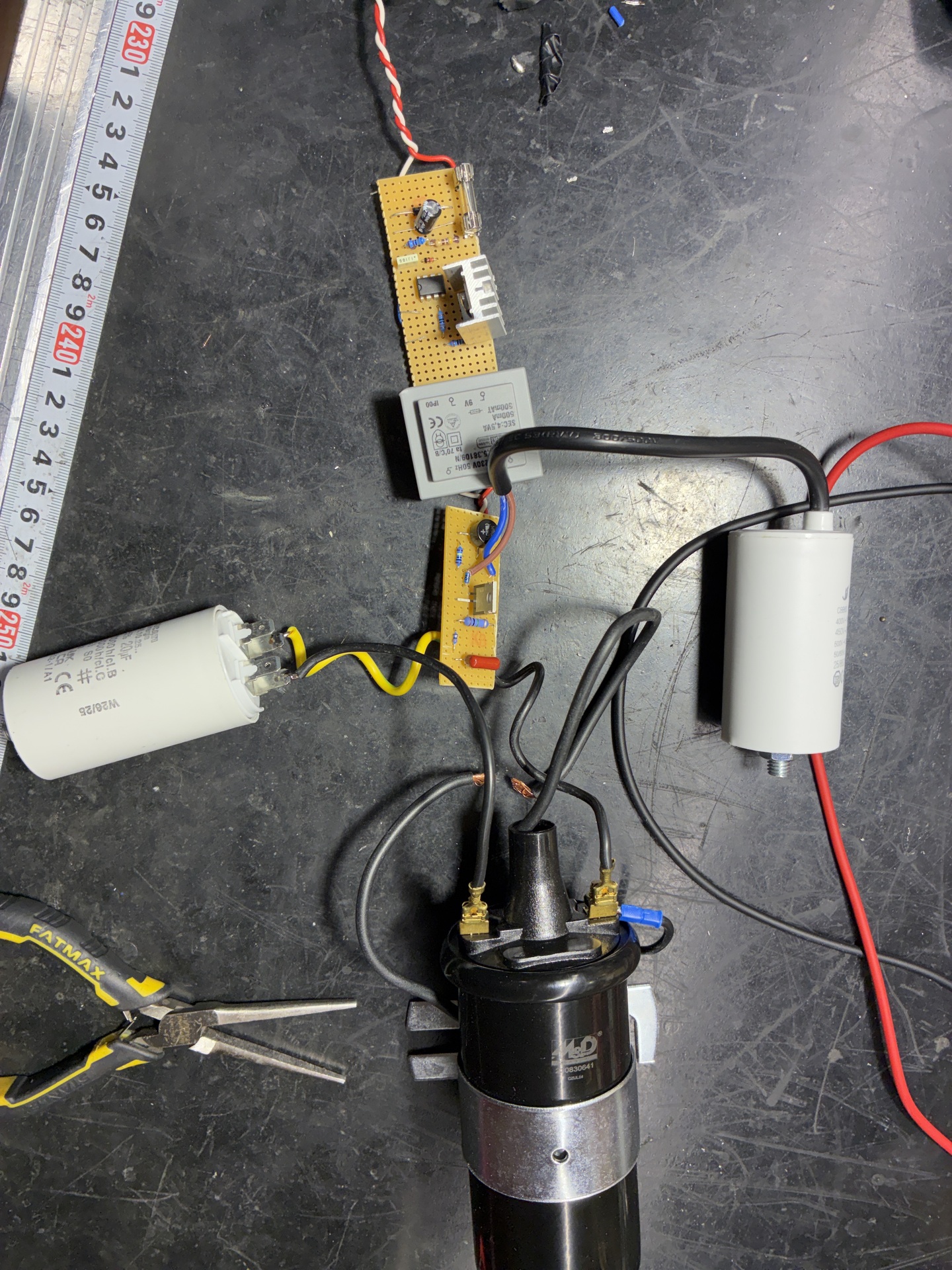

(#) zen-ÉSZ hozzászólása Nov 8, 2025 /
VillanyP
Kettőt csináltam belőle , bár az elős kb100mA kevesebb fogyasztást és ezért vélhetően kisebb ívet csinál illetve tönkre ment benne a tirisztor is, de működik.
(Első kettő kép az először készült)
(Második kettő kép az utóbb készült ez jobban is működik)
(#) ABU válasza zen-ÉSZ hozzászólására (») Nov 8, 2025 /
És mi volt akkor a probléma, mert múlthéten még nem is szikrázott.

(#) zen-ÉSZ válasza ABU hozzászólására (») Nov 8, 2025 / 1
A trimmer nem maradt benne, a ci kondi túl kis kapacitású volt. Azt még nem tudom hogy az egyik a kettő Pásztor közül miért üzemel kisebb árammal, hamarosan ki kerül élesben is.

(#) erdgab válasza zen-ÉSZ hozzászólására (») Nov 8, 2025 /
Az egyik nagy motorkondit értem,de mire való a másik nagy kondi?? A képen a jobb oldali,mert,ha az van a 22µF/63V elkó helyett akkor az kissé pazarlás,legalábbis számomra.

(#) zen-ÉSZ válasza erdgab hozzászólására (») Nov 9, 2025 /
Ci , C6 a 450v kondik C6 20uf, ci 16uf ,
