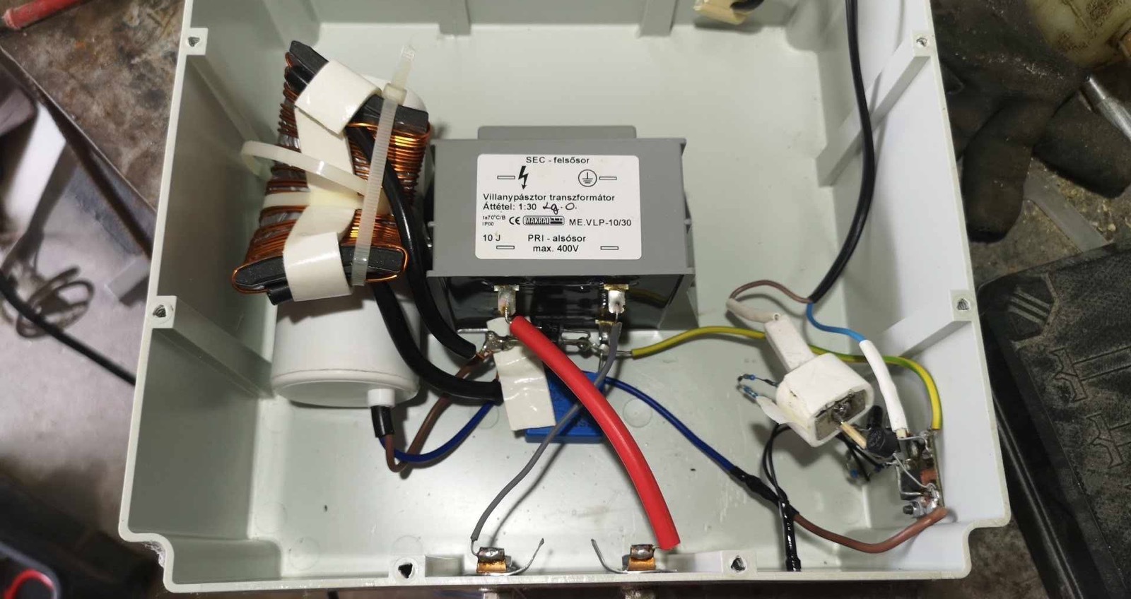

Ezen fül szét szedni kellett és újra építeni és trafó csere is.Ha megnézed jól látható a kapcsolás se jó.Legalább másolni megtanulhatott volna az illető.Ja és megjegyezném a másik bajt hogy Makrai néven és logóval árulja ami jogi problémákat is okozhat.
Árulnak pásztorhoz trafót, ez amúgy tök jó így, mert én nem is tudtam.
Igen de csak ez az egy gyártó van és minden gyári készüléket ezekkel lehet javítani mert nincs más
VillanyPKettőt csináltam belőle , bár az elős kb100mA kevesebb fogyasztást és ezért vélhetően kisebb ívet csinál illetve tönkre ment benne a tirisztor is, de működik.(Első kettő kép az először készült) (Második kettő kép az utóbb készült ez jobban is működik)
És mi volt akkor a probléma, mert múlthéten még nem is szikrázott.
![]() @Swedhart Jaaa hogy az egész pásztort Makrai néven árulja? A hozzászólás módosítva: Nov 8, 2025
A trimmer nem maradt benne, a ci kondi túl kis kapacitású volt. Azt még nem tudom hogy az egyik a kettő Pásztor közül miért üzemel kisebb árammal, hamarosan ki kerül élesben is.
Szia igen az a gond a jogi része.Úgy tudom kapott is felszólítást a Makrai kft részéről.
Az egyik nagy motorkondit értem,de mire való a másik nagy kondi?? A képen a jobb oldali,mert,ha az van a 22µF/63V elkó helyett akkor az kissé pazarlás,legalábbis számomra.
Ez inkább csak pásztorocska! ( viccnek szántam)
Ci , C6 a 450v kondik C6 20uf, ci 16uf ,
