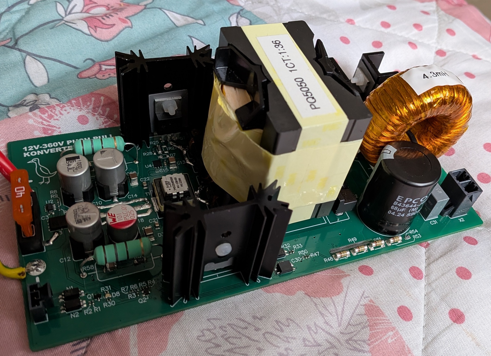

12V - 360V Push-pull konverter
Készítettem egy push-pull konverter prototípust, ami egy 12V-os ólom-savas akkumulátorból állít elő konstans 360VDC-t.
A konverter üzemi paraméterei:
Bemeneti feszültség tartomány: 11,8 V - 15,5 V
Kimeneti feszültség: 360 V (konstans)
Kimeneti üzemi áram: 1,2 A
Kimeneti ripple teljes terhelés mellett: < 500 mV
Bemeneti ripple teljes terhelés mellett: < 150 mV
Oszcillátor frekvencia: 70 kHz
Keresztezési frekvencia CCM üzemmódban: 1 kHz
Fázistartalék CCM üzemmódban teljes terhelés mellett: ~75°
Keresztezési frekvencia DCM üzemmódban: 255 Hz
Fázistartalék DCM üzemmódban a teljes terhelés 1,6%-án: ~45°
A konverter hatásfoka 75%-os terhelés mellett 93%, 1,6%-os terhelés mellett pedig 61,5%
A konverter szíve egy LM25037, amit árammódban alkalmazok, slope kompenzációval. A primer áramot áramváltóval mérem. Ami különlegessége a kapcsolásnak, hogy a hibaerősítő nem invertáló type II kapcsolásban működik, egyébként maga a hibaerősítő egy OPA320. A galvanikus leválasztást pedig egy opto-emulátor valósítja meg egy ISOM8110 formájában. Az áramkör egyéb kiegészítő áramköröket is tartalmaz mint túlfeszültség és fordított polaritás elleni védelem, galvanikusan leválasztott power-good áramkör, stb.
Mivel ez egy prototípus, vannak vele problémák amiket a következő változatban orvoslok.
A legnagyobb probléma talán az hogy, a primer oldali snubber áramkörök mérete és disszipációja relatív nagy (hiába csak 50nH a primer szivárgási induktivitás a csúcs primer áram több mint 50 A!), ez a probléma jelentősen csökkene full-bridge vagy PSFB topológia esetén. Ezen kívül szükséges lesz a szekunder oldalra egy RCD snubber, jelenleg nincs, de így nem elhanyagolható mértékű túllövések és lengések jelennek meg a SiC egyenirányítókon.
No mindegy még lesz vele dolgom bőven, de kisérletezésnek jó.
(#) Skori válasza slimcolt hozzászólására (») Nov 8, 2025 /
Mi az áramkör célja, mi fog üzemelni róla?
(#) slimcolt válasza Skori hozzászólására (») Nov 8, 2025 /
Egyelőre még csak kísérletezgetek a kapcsolásokkal, de a távoli cél egy nagy hatásfokú tiszta szinuszos HF inverter megalkotása. A dc-dc átalakítást általában egyszerű kimeneti tekercs nélküli push-pull konverterrel szokták megoldani, de az nem ad konstans kimeneti feszültséget a bemeneti feszültség függvényében, ezért a dc-ac híd vezérlő bonyolultabb, hogy szabályozni tudja a kimeneti ac feszültséget (EG8010, EG8020 és társai). Viszont ha a dc-dc konverter konstans feszültséget állít elő, akkor egyszerűbbé és hatékonyabbá válik a dc-ac átalakítás is, viszont a dc-dc konverter sokkal bonyolultabb (és drágább) lesz. Ezért első körben kipróbáltam a hagyományos (kimeneti tekerccsel rendelkező) push-pull-t, de nem eléggé meggyőző, ezért később megpróbálom a full-bridge vagy PSFB topológiát. Erre LM5045 vagy LM5046-ot fogok alkalmazni. Az új prototípuson szeretném a PWM vezérlő áramkörét egy külön kis modulon megvalósítani, ugyan így a szekunder oldali hibaerősítőt és társait is, így kisebb lenne az egész cucc és olcsóbb is.

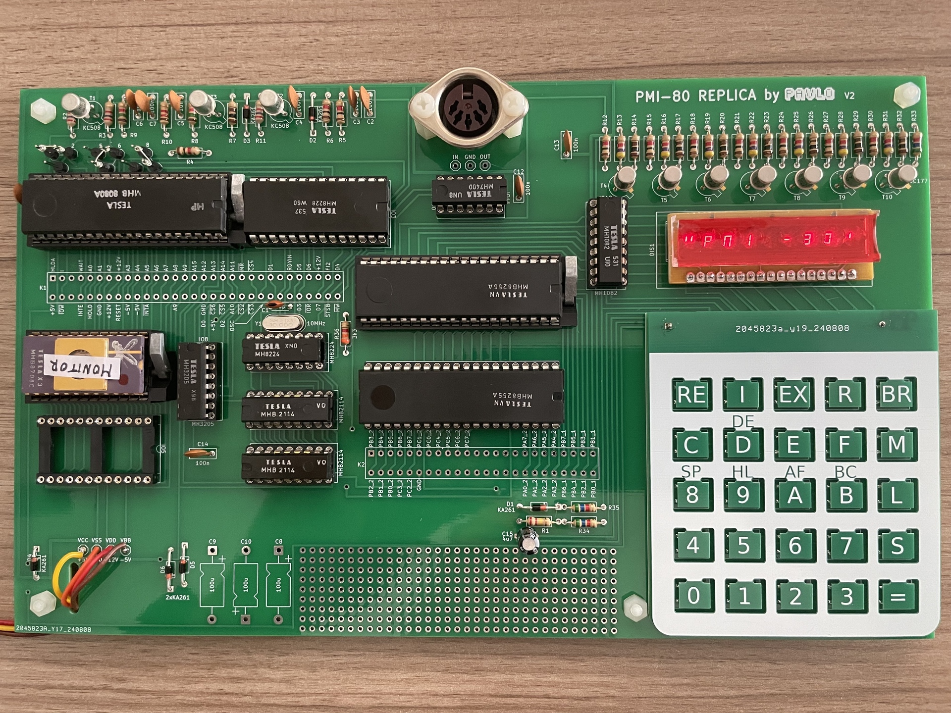

(#) cua hozzászólása Nov 8, 2025 / 24

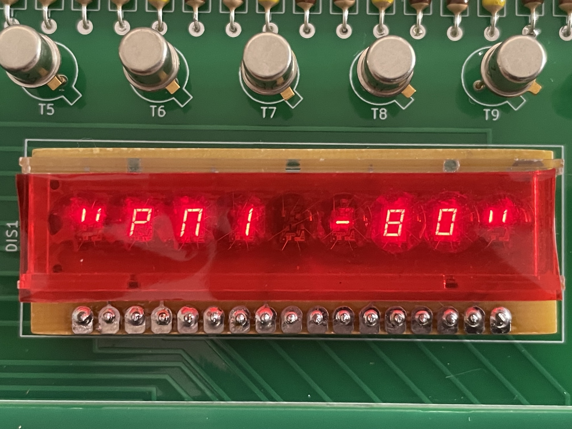

PMI-80 (replica)
A PMI-80 a csehszlovak ipar valasza az imperialista fejlesztorendszerekre
Intel 8080-as proci az osszes szukseges kiegeszitovel, termeszetesen mind Tesla gyartmany. Kicsit ugyetlen szerkezet, de anno nagy dolog volt egy ilyenen potyogni.
Sajnos az eredeti billentyuzet szinte beszerezhetetlen, maradt a hazibarkacs.
Errol meg hianyoznak a tapszurok (nem volt megfelelo fekvo elko a fiokban) es az eredeti Tesla buszcsatlakozok (uton van, de nekem meg messze).
Cserebe relative olcso szerkezet, keves alkatresszel.

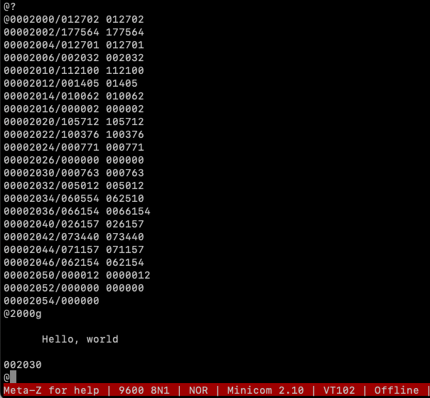

(#) cua hozzászólása Nov 15, 2025 / 21

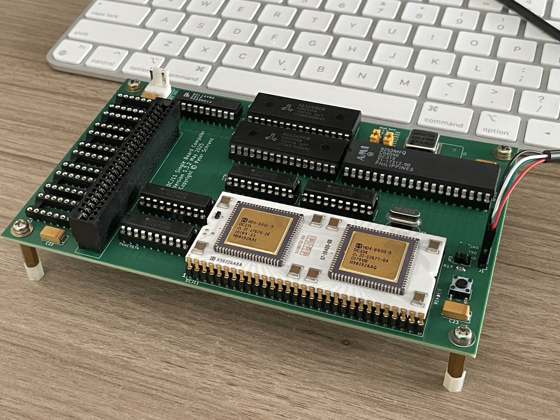

DCJ11 SBC
Egy soha nem letezett gep replikaja az egyik legdogosebb processzorral…
Ez egy Digital DCJ-11 cpu-hoz epitett SBC, Peter Schranz tervei alapjan.
En a GAL valtozatot epitettem meg, bar benne vannak a foglalatok a TTL logikanak is, sosem tudni.
A DLART az eredeti DC319, plusz tartalmaz meg 128kW RAM-ot is. (A CPU alatt is van harom TTL IC)
A “Hello World” programot az ODT-n (microcodba epitett octal debugger) keresztul vittem be, termeszetesen oktal kodokkal... ?
(#) Suba53 válasza cua hozzászólására (») Nov 15, 2025 /
A HARRIS is egy nagy múltú cég, jó látni a logóját.
(#) cua válasza Suba53 hozzászólására (») Nov 15, 2025 /
Ok meg eleg sokaig gyartottak a DEC cuccait, raadasul ezek (J-11) mind 18MHz-es valtozatok, amik mennek akar 20-22MHz-ig is

(#) szücsien válasza slimcolt hozzászólására (») Nov 15, 2025 /
A keresztezési frekvencia és fázistartalék számolt vagy mért érték? Ha mért, mivel lett mérve?
Amúgy szép munka!?

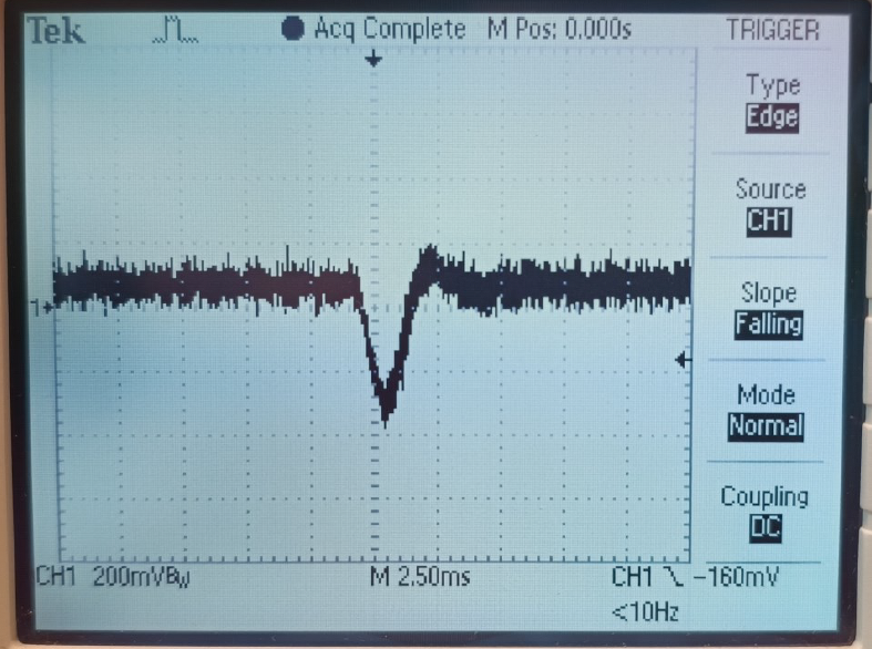

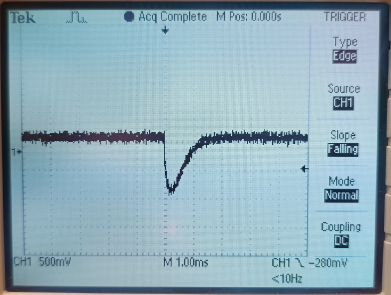

(#) slimcolt válasza szücsien hozzászólására (») Nov 16, 2025 / 2
A keresztezési frekvenciát egyelőre nem tudom mérni, viszont SIMPLIS-ben leszimuláltam a nyílthurkú átvitelt (ami alapján lehet egyáltalán megtervezni a kompenzációs hálózatot), majd a zárthurkú átvitelt is. A Type II átvitelét papíron számítottam ki, majd SIMPLIS-ben ellenőriztem.
Az áramkör felvan egyébként készítve a Bode diagram vizsgálatára is. A visszacsatoló hálózatba beterveztem egy kis értékű ellenállást, ahová a vizsgálójelet fogom befecskendezni egy transzformátoron keresztül. Jövőre szeretnék vásárolni egy Siglent SDS814X HD szkópot és egy Siglent függvénygenerátort amivel már konkrétan is megtudom ezeket az átviteleket mérni.
A fázistartalékot ennek ellenére közvetetten sikerült megmérni a terhelésugrásra adott válasz vizsgálatából, ami teljesen megegyezik a SIMPLIS eredményével. Csatolok két képet, az első CCM módban mértem 375mA -> 867mA-es egységugrásra. A második kép DCM üzemmódban készült 20mA -> 47mA-es egységugrásra.
A tranziens válaszokból nagyjából lehet következtetni a fázistartalékra, ami CCM-ben terheléstől függetlenül kb 75°, DCM-ben az átviteli függvény változik a terhelés függvényében így a fázistartalék is, de 18kohm-os terhelés mellett kb 45° a fázistartalék.

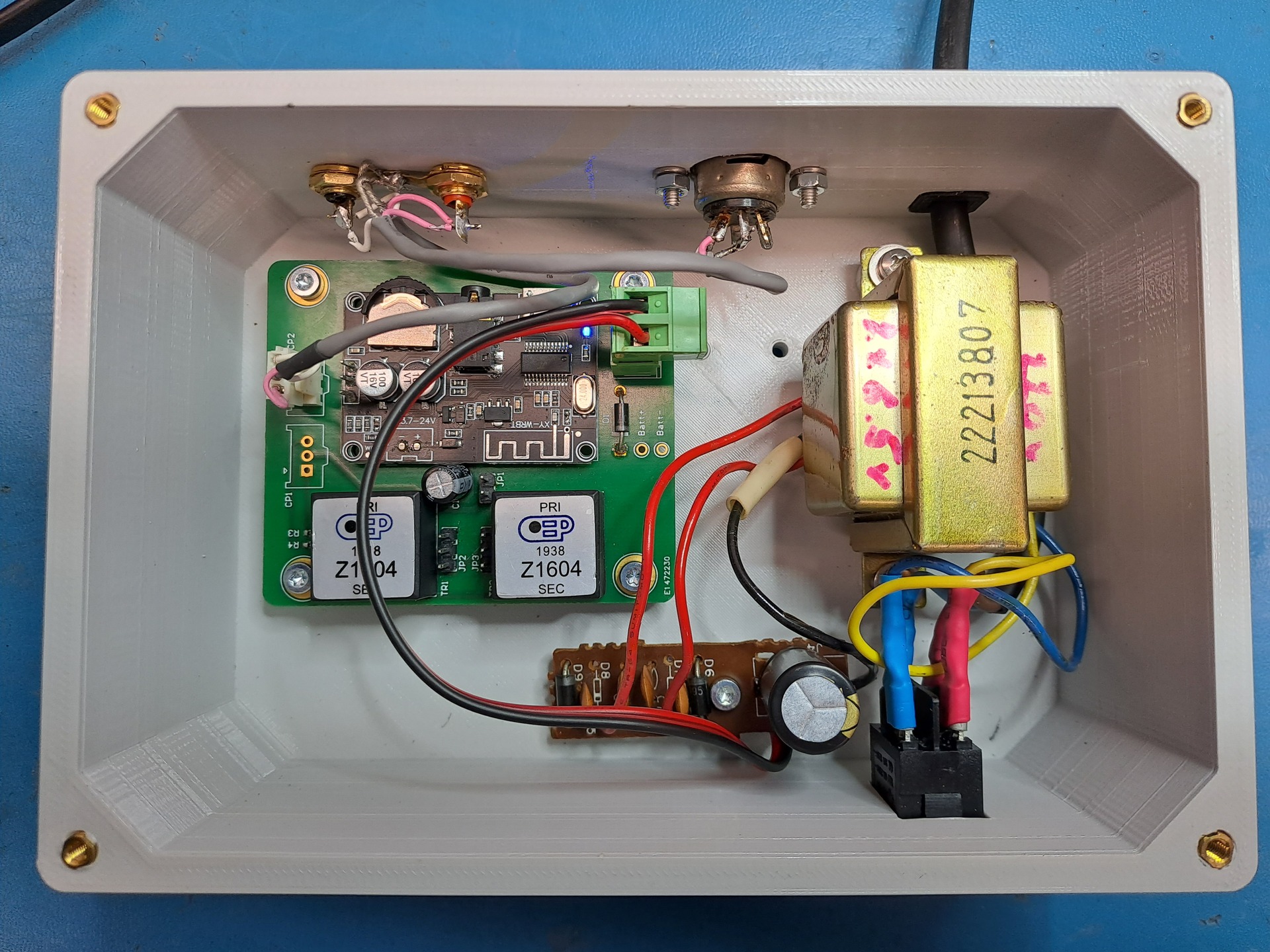

(#) Tomi94 hozzászólása Nov 17, 2025 / 5

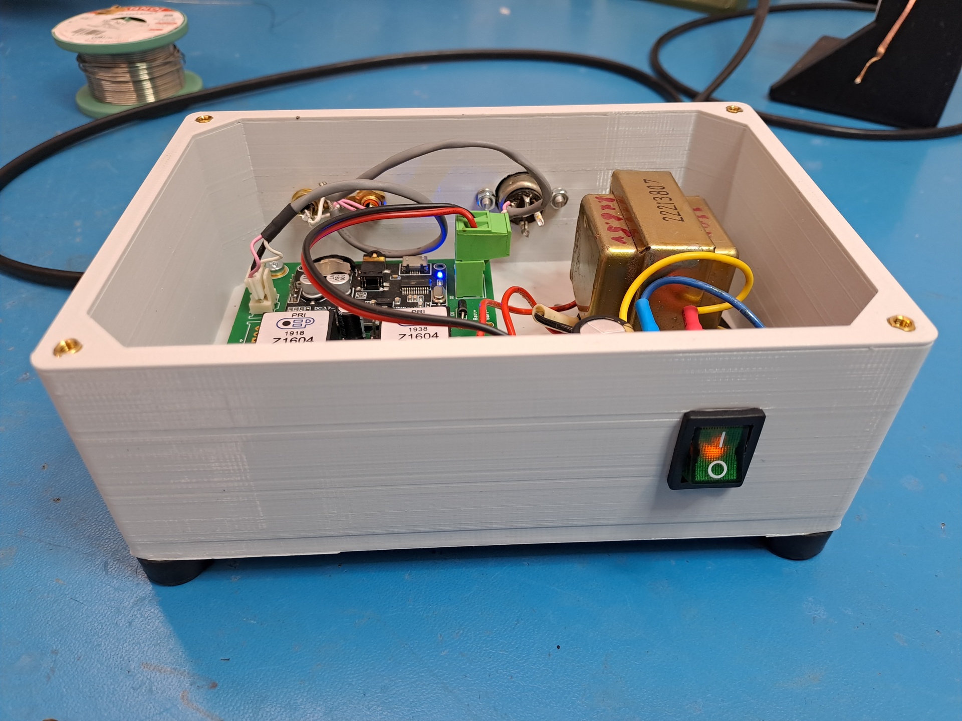

Asztali bluetooth 5.0 audio-vevő
Régebb óta terveztem, hogy a vintage hifi-szettemet kiegészíteném egy vezetéknélküli csatlakozási lehetőséggel, főleg vendégekre is felkészítésképpen (pl. ne a - kábellel, külső hangkártyával bekötött - asztali PC mellé tegye le a bontott sört a haver, amikor épp zenét akar váltani). Bluetooth-os kiegészítést építettem már be hordozható magnóba is (mint "korszerűsítés"), az egyik ilyen projektből maradt egy beültetett, de sosem használt panelem, amit fel tudtam erre használni. Az összes többi hozzávaló vagy saját tervezés (doboz), vagy bontott alkatrész jellemzően 30+ éves eszközökből
A BT vevő egy XY-WRBT nevű modul, ami az emlegetett átalakításokkor már bevált (normális hatótávja van, nincsenek beépített - és lehalkíthatatlan - állapotjelzései, széles tartományú tápfeszt fogad). Az alá szerelt másik panel a magnókban illesztő volt, mert a végfokkal közös tápról járva sípoló földhurok-zaj keletkezett, ezt leválasztó trafóval kellett megszüntetni (utóbbiakat munkahelyen selejtezett panelekből bontottam egy margarinos doboznyit, van bőven ). Utólag rájöttem, hogy itt a külön tápegység miatt a leválasztásra nincs szükség, de már nem bontottam ki a panelból őket, alul két-két SMD ellenállás áthelyezésével van variáció a direkt csatlakozásra is. (Amúgy korábbi teszt alapján nem ront a minőségen jelentősen akkor se, ha benne marad a jelútban.)

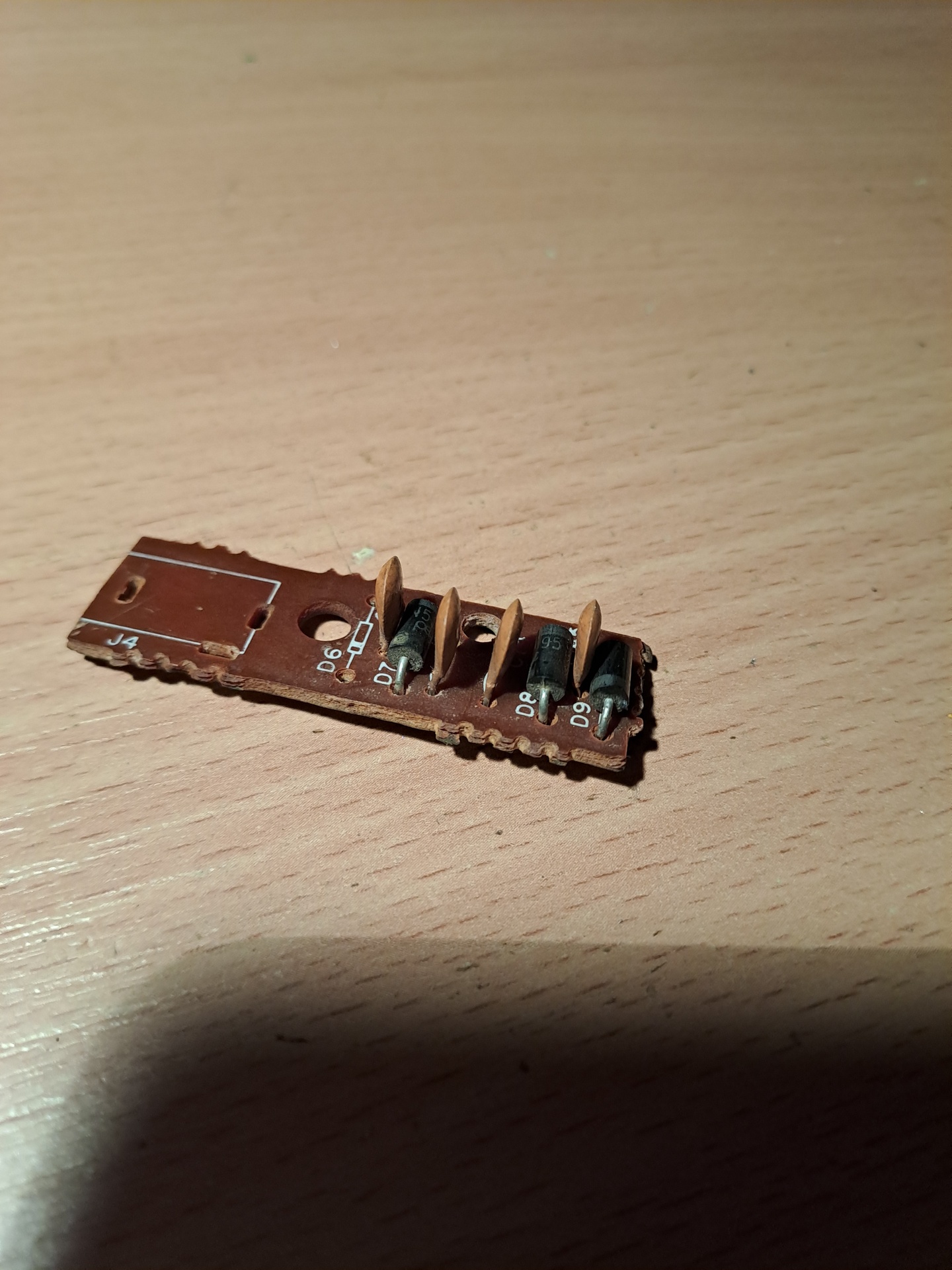

A trafó és a kispanel a diódákkal valami lomizott roncs rádióból származik. Még a hiányzó egy db diódát se kellett megvennem, mert a középkivezetéses trafó miatt át tudtam kötni kétutas egyenirányítónak inkább. A panellel valaki korábban csúnyán elbánt, egy merő zsír és égett forrasztás volt az alja. De némi alkohollal átdörzsölés, ónfelesleg leszívás után olyan, mint az új
A hozzávalókat szimplán elrendeztem egy papíron és a helyüket vázlatosan felrajzoltam. Utána ezt az egészet átvittem egy céges gépen futó komolyabb CAD programba (de valószínűleg erre bármelyik ingyenes alternatíva is teljesen alkalmas), és készült hozzá egy 3D-nyomtatható doboz terve. Aztán itt szünetelésre került a projekt majd' két hónapra, mert tudtam, hogy még kapcsolót és csatlakozókat kell választanom hozzá, de sehogy se jutottam oda, hogy ez meg is történjen..
(#) Tomi94 válasza Tomi94 hozzászólására (») Nov 17, 2025 / 4
... szóval az előbb nem mondtam teljesen igazat, mert egy dolgot újonnan is vettem hozzá: ez pedig a világítós hálózati kapcsoló. Amivel amúgy kissé átvágtak: azt senki nem mondta, hogy hiába zöld a külseje, attól még narancssárgán fog világítani, mert LED helyett egy klasszikus glimmlámpa van a belsejében..
De ezek után véglegesítettem e hónap elején a dobozt, ki is nyomtattam a cégnél, és jött a beszerelés. Nagy meglepetés nem ért, picit kellett csak reszelni az RCA dugók környékén. Illetve egy szoros befogót kikísérletezni a választott hálózati kábelhez.
Tegnap raktam össze, megvolt a teszt is. Egyelőre úgy néz ki, ezt így le is lehet zárni, és csak használni kell
Persze majd fedelet még nyomtatok hozzá külön.
(#) Udvari Zsombor válasza Tomi94 hozzászólására (») Nov 17, 2025 /
A Bluetooth panel jobbra-balra billenős "gombocskája" nincs kivezetve. Biztos nem lesz arra szükség a jövőben?
(#) Tomi94 válasza Udvari Zsombor hozzászólására (») Nov 17, 2025 /
Számok léptetésére való, elvileg.. de ha épp az a cél, hogy ne az erősítő körül kelljen matatni háttérzenélésre, hanem simán a telefonról irányítható minden (a hangerő is), akkor szerintem lehet nélküle élni.
(#) még1MbR válasza Tomi94 hozzászólására (») Nov 17, 2025 /
"ez pedig a világítós hálózati kapcsoló. Amivel amúgy kissé átvágtak: azt senki nem mondta, hogy hiába zöld a külseje, attól még narancssárgán fog világítani, mert LED helyett egy klasszikus glimmlámpa van a belsejében.. "
Anno ez engem is zavart, így kicseréltem zöld glimmre
Kapható több féle színben.

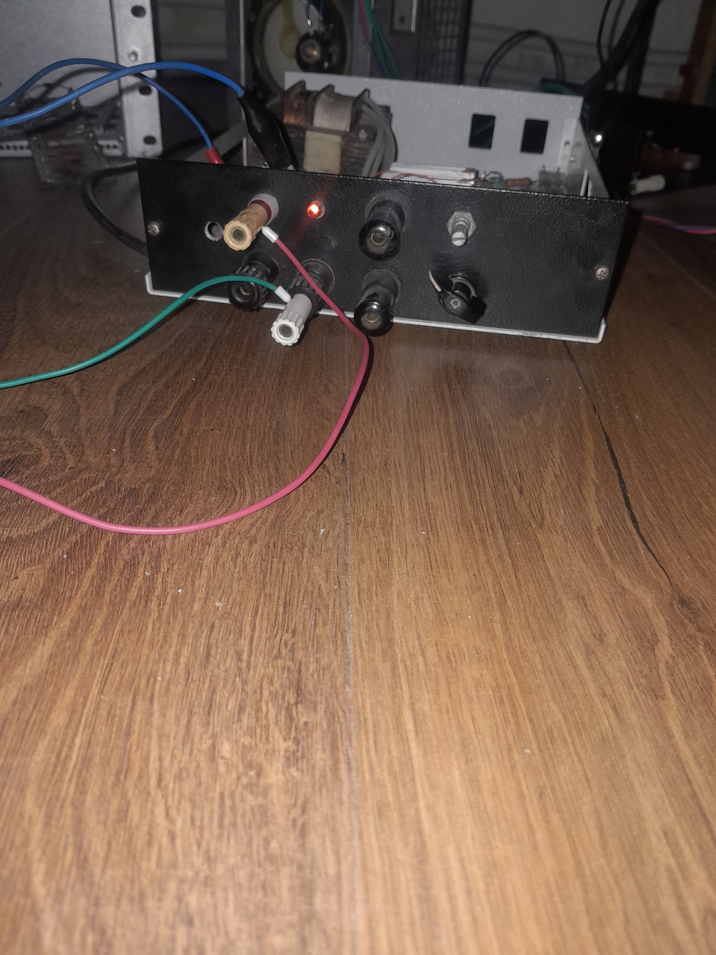

Ez is kész
Itt a vége fuss el véle. Kondi teszter, kis és nagyfesz szabályzó tápegység.
(#) lasertank válasza jani1987 hozzászólására (») Nov 18, 2025 /
Hát...az biztos, hogy ez valami...
Hogy teszteli a kondit?
A hozzászólás módosítva: Nov 18, 2025
(#) jani1987 válasza lasertank hozzászólására (») Nov 18, 2025 / 1
Zárlatra. A bal felső piros a negatív. Mellette egy glimm van. A glimm alatt a kondi plusz pontja.
(#) CIROKL válasza jani1987 hozzászólására (») Nov 18, 2025 /
Zárlatra ?
Igen biztos,
Ilyen ellenállásokat anno a Kékesben láttam az OA1160 mellett ?
