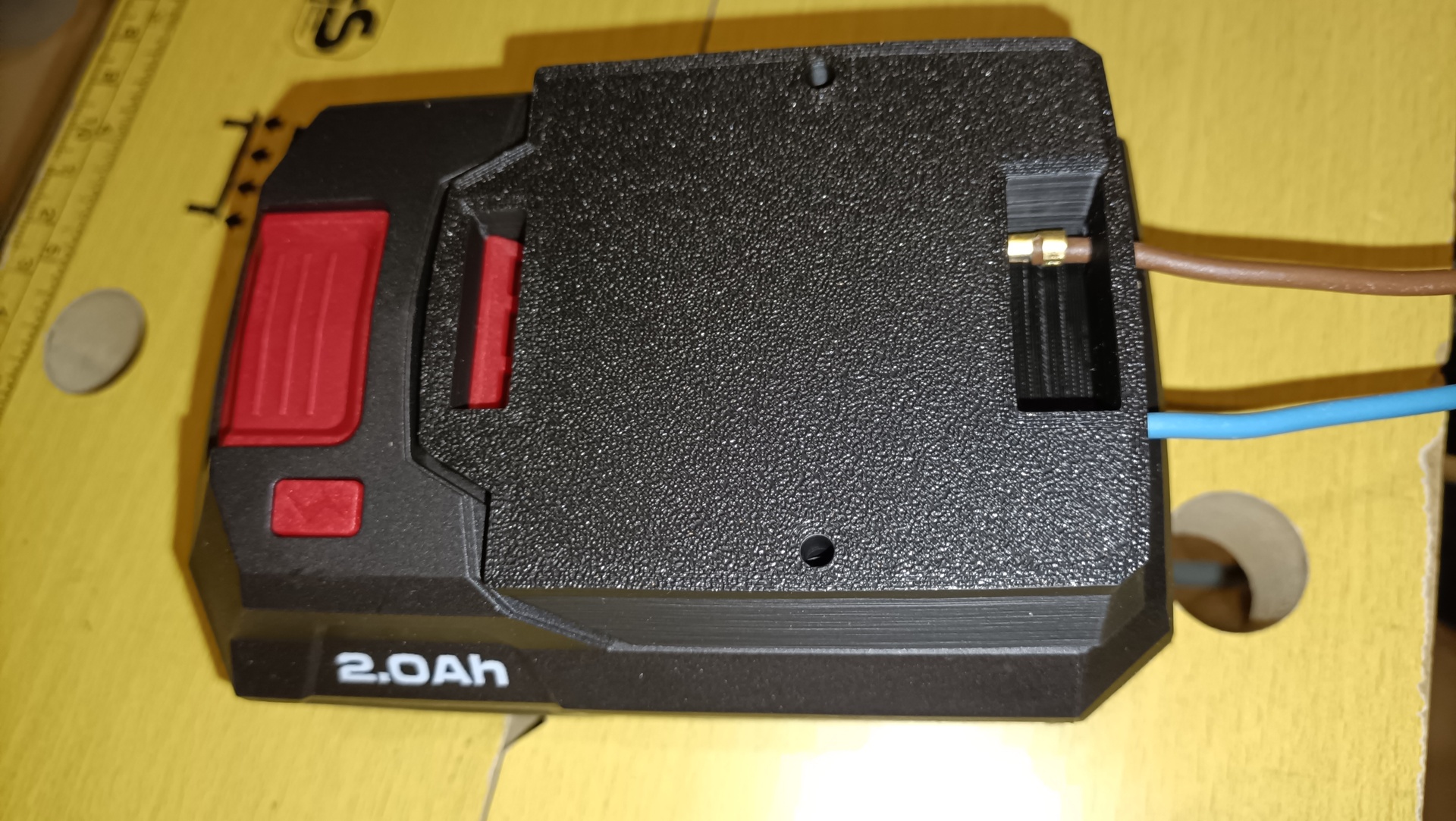

Parkside elektromos metszőollóSziasztok!Egy ismerősnek szeretnék segítséget kérni. Parkside, akku, de a javítás az összekötésben kell Bemásolom a kérdést: " Sziasztok, Remélem valaki tud segíteni: Parkside PAP 202 A1 (20V, 2Ah) akku vezetékes módra történő átalakítással szeretnék Parkside elektromos metszőollót meghajtani. A terv az, hogy az akkut nem az ollón kellene tartani, hanem a könnyebb súly érdekében pl. egy hátizsákban és vezetékkel csatlakoztatnánk hozzá az ollót. Az ollóra helyezendő PAP 202 A1 (20V, 2Ah) akkuból kivettük a cellákat, abban csak a panelt hagytuk meg, és a panel (+/-) érintkezőire forrasztottunk 2 x 1,5 mm 2 eres réz kábelt. A kábel másik végét 3D nyomtatott adapterbe (akkusínbe) forrasztottuk azonos polaritással, és árramforrásként szintén egy Parkside PAP 202 A1 (20V, 2Ah) akkut használtunk, erről tápláltuk meg az ollón – cellák nélküli akku burkolatban – lévő panelt. Az olló felismeri az akkut, a bekapcsoló gomb megnyomásakor hangjelzést ad, majd a led zölden villog, de sajnos az olló nem indul el. Amikor az ollóra közvetlenül akkut csatlakoztatok, akkor a hangjelzést követően a led folyamatosan zölden világít, nem csak villog, és ekkor az olló elindul. Akku, és az olló is teljesen új. Korábbi, hasonló problémánál javaslat volt, hogy 10k-s NTC kell a negatív és a középső láb közé gép oldalon. Itt is ez lehetne a megoldás? " Ha lehetséges, akkor olyan megoldás lenne jó, ami a "kibelezett" akku részen módosít, hogy az új gépet ne kelljen megbontani és a másik akku is egyben maradjon. A fórumon visszaolvasva, a harmadik lábat érintheti a megoldás, de a 3D nyomtatott adapter csak két csatlakozós, így harmadik szálat nem visz át, illetve ha vinne a két alaplap ennek mennyire "örülne". Ehhez nem értek én csak az itt regisztrált kérdésfeltevő vagyok. A készülék Bp másik végén. Az akkucellákat is más bontotta ki és forrasztotta a vezetékeket az ismerősnek. A képeket mellékelem. (valószínűleg több ütemben a méret miatt) A segítséget én is megköszönöm. |
