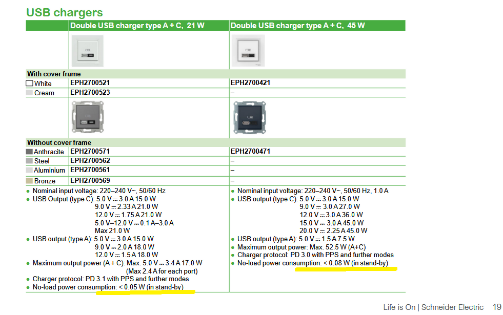

Eddig nem volt ilyenem, de lehet veszek. Most néztem a Schneider katalógusát. (Schneider Asfora van itthon) Csatoltam képet! Ha hinni lehet az adatlapnak, akkor kb másfél év alatt fogyaszt el 1kWh-t. Másfél év alatt 50Ft úgy gondolom semmi.

Az USB-A ma már nem csak 5 V, lásd Tomi111 csatolt képét. Dugaljba dugható töltő is elromolhat.

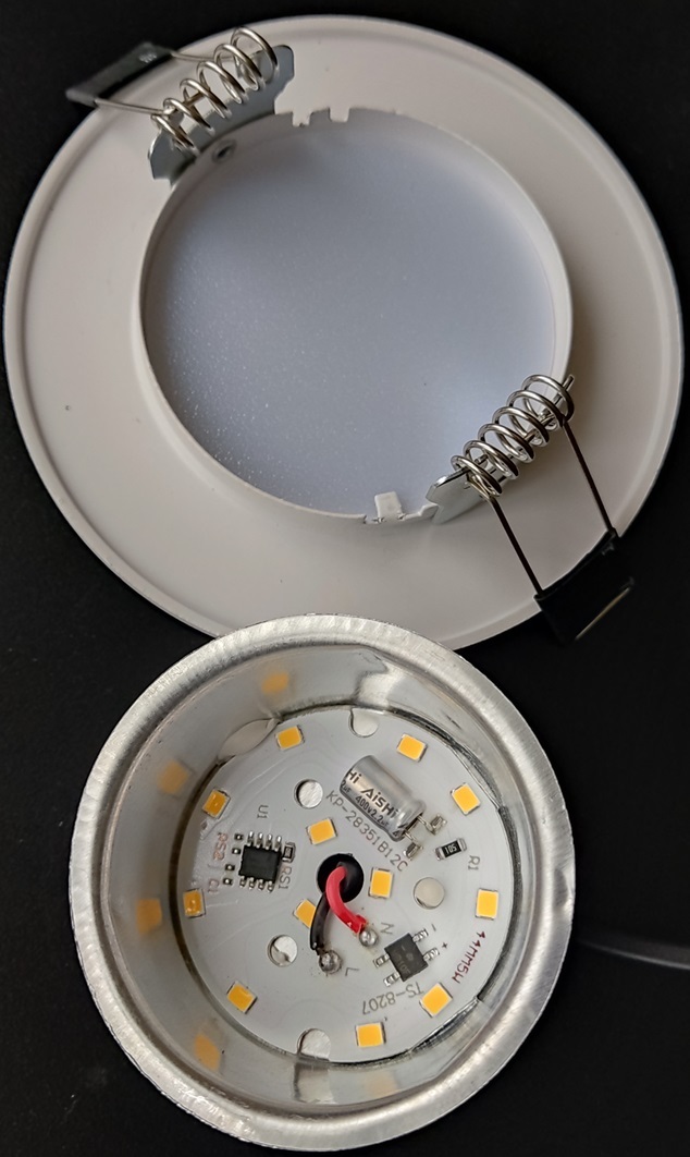

Sok falit én sem tennék lakásba, de mindenki máshogy látja. Én egyet a konyhapulthoz tennék, mindig ott töltöm a mobilt, meg pl: van USB-ről tölthető kis konyhai turmixgépünk, azt is lehetne vele tölteni. Párom mindig az éjjeliszekrényén tölti, oda is jó lenne egy. Konyhai lámpaNemrég hozták. Építsem be a konyhaszekrény felsőrész aljába munkafelület megvilágítására. Kérdem:-Tápegység van hozzá? (Kinézetre és a vékonyka vezetékből 12 V-osnak gondoltam.) -Nem kell, 220-as. Tényleg, hiszen rá van nyomtatva. Az előtét üveg kivételével minden darabkája fém. A ledek hűtése jó, mert a fém panel, amin vannak, bele van ragasztva a préselt alu fészekbe. Ha tennék is bele másik kábelt, rákötném a védővezetéket a fémházra, semmivel sem vagyok előrébb. Bárhol bármikor átüthet a ház felé. Legfeljebb úgy lehetne felszerelni, ha az egészet betenném egy zárt polikarbonát dobozba, ahol semmiképpen nem lehet megérinteni. No de akkor nekem kellene kettős szigetelésűként minősíteni. Talán még a CE bélyegzőt rá tudnám nyomni. ![]() Ilyent legfeljebb orosz területen lehetne hasznosítani. A hozzászólás módosítva: Dec 6, 2025
Dehát rajta a CE jel, minden szabványnak megfelel!
Én nem szórakoznék ezzel, vegyenek egy rendeset. Erről meg készíts képeket, derítsd ki hol vették és milyen típusnévvel kapható és mehet a bejelentés a fogyasztóvédelmi hatóságnak! (Hosszabbítókat-elosztókat rendszeresen ellenőrzik és a hasonló védettségű "kukorica" fényforrást is "betiltották" hasonló okokból.) Vagy kettős szigetelésnek megfelelően alaposan el kellett volna szigetelni a belső részeket a fémháztól, vagy I. osztályúnak kialakítani földelőcsatlakozóval. Az egyetlen szigetelés az aktív részektől a vezetősáv és az alu panel közötti ragasztóréteg.

Ez a CE nem az a CE ez ez a C E vagy is ez nem Central europe hanem china export
De lehetne "borotva transzformátorról" is táplálni. (védő elválasztás ) Én is imádom a mindenféle helyekről összeszedett lim-lomokat. A hozzon/vegyen kapcsolót lilára szinezet mahagóni fából ,két aranycsikkal ---részt kedvelem a legjobban . -----Rögtön mehetnek, mert várják őket. |
