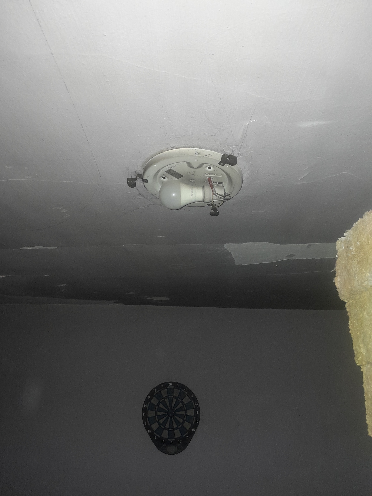

(#) jani1987 válasza granpa hozzászólására (») Nov 23, 2025 /
Tettél ki képeket? Emlékeim szerint nem. Mostanában 4 óráig dolgozok így talán a hétvégén tudnék átvenni bármit is. Ma voltunk Igalon a fürdőbe de hogy györökre mikor jutok el jó kérdés. Ezt cserélnénk.

(#) szs válasza jani1987 hozzászólására (») Nov 23, 2025 /
„Ezt cserélnénk.”
Ez a fajta LED izzóhelyettesítő pont nem abba a lámpatestbe való, függőleges foglalatban jobban érvényesül. Egy lapon van sok LED, kb. úgy világít, mint ahogyan berajzoltam.
A TUNGSRAM gyártott olyat, ami ugyanúgy világított, mint az izzó (majdnem 360° -ban), az jó lenne az izzóhoz gyártott UFO-ba, de olyan már nincs -legalábbis én nem találok
A hozzászólás módosítva: Nov 23, 2025
(#) elektroncso válasza szs hozzászólására (») Nov 23, 2025 /
Filament-es LED-es fényforrásokat kell venni az ilyen lámpákba az oldalra szórja a fényt.

(#) proli007 válasza elektroncso hozzászólására (») Nov 23, 2025 /
Én ilyen UFO-ba anno vettem egy Led-es gyűrűt táppal kb. 12cm lehet, ami mágneses talpú. Kidobtam a foglalatot és felcuppantottam. Nagyon jó homogén fénye van. De mostanában nem is látok ilyesmit.
(#) jani1987 válasza elektroncso hozzászólására (») Nov 23, 2025 /
Pontosítok. Ez megy a levesbe. Olyat szeretnék ami 360 fokban világít és nem alszok el a gyenge fénxerő alatt.

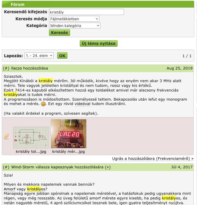

(#) majkimester hozzászólása Nov 25, 2025 /
Melléklet megtalálása
Itt van egy letölthető melléklet a fórumról:
https://www.hobbielektronika.hu/forum/getfile.php?id=218498
Hogyan lehet megtalálni, hogy hol van az a hozzászólás, amihez ez csatolva lett?
Nekem nem sikerült.

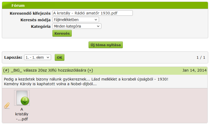

(#) reloop válasza majkimester hozzászólására (») Nov 25, 2025 /
Szia! Az url-ben lévő szám időrendben növekszik, a "218498" 2014. január 14-en kerülhetett feltöltésre.
(#) István_2 válasza majkimester hozzászólására (») Nov 25, 2025 /
(#) Bakman válasza István_2 hozzászólására (») Nov 25, 2025 /
Hogyan találtad meg? Nekem úgy tűnik, majkimester nem erre a konkrét mellékletre kíváncsi, hanem általában. Pl.: https://www.hobbielektronika.hu/forum/getfile.php?id=387001. Itt nem sokat segít a fájl neve (1.jpg).
(#) István_2 válasza Bakman hozzászólására (») Nov 25, 2025 /
A Reloop által közölt dátum ( ö nem tudom hogy tudta a dátumot ? ) segített , kerestem egy
akkori dátumú hozzászólást , majd a környékén levő mellékletet néztem meg ha az nagyobb számú volt a keresettnél , akkor kerestem visszább , majd a vége felé a hozzászólás számát csökkentettem tízesével - egyesével.
(#) majkimester válasza István_2 hozzászólására (») Nov 26, 2025 / 1
Reloop-nak és neked is köszönöm. Noha ez működhet, nem a legkényelmesebb.
Közben megtaláltam, hogy a file neve alapján lehet keresni, igaz ez az 1.jpg-nél ez nem segít.
(#) Bakman válasza István_2 hozzászólására (») Nov 26, 2025 /
Azt hittem, van valmilyen egyszerűbb módja.

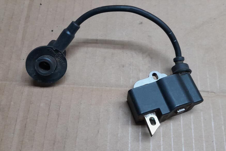

gyújtótekercs
A kisgépekhez csak felületesen értek, ezért kérnék egy kis segítséget a helyzet tisztánlátására.
Adott egy benzines háti permetező (fa/lomb), ami nyáron ment, most meg nem indult.
Info: Van egy kis hibája neki, a leállító kapcsolója nem jó. A képen a SW jelöltem a helyét. Ezért eddig, csak az üzemanyag elzárásával ment a leállítása.
Megnéztük van e szikra, de az eredeti gyertyával és még 2db másikkal sem láttunk szikrát.
A gyújtótekercs-ről készült mellékelt képen, a narancs részek között mért ellenállás (R1) 1-2Ohm körül mozog. (A mérő műszer már nem a legpontosabb, ha a hegyeit összeérintem akkor 0,5-1,5 közötti értéket kapok.)
A képen a fekete nyíl, a szemes csatlakozóvég az összeszerelt állapotban betöltött helyét mutatja.
Amennyire felfogtam a működést:
Alap esetben R1-nek szakadásnak kéne lennie, ekkor indul a gép és van szikra.
Amikor a kapcsolót(SW) bekapcsoljuk, akkor R1 egy rövidzár-ként viselkedik, a gép leáll.
Szóval, hogy R1 értéke, kiszerelve, alacsony, a gyújtótekercs kuka.(?)
SB
(#) Bakman válasza Sick-Bastard hozzászólására (») Nov 28, 2025 /
Haver hozott egyet (lásd melléklet), hogy építsek hozzá tesztelőt. A képen látható biztosan hibás, így a mért értékek csak tájékoztató jellegűek mert jó gyújtótekercset azóta sem hozott, hogy legyen referenciám és nem is olyan, mint a tiéd.
A gyertyapipa és a vastest között: 2.5 kΩ
A vastest és a csúszósaru között: 300 kΩ (ez szinte biztosan túl magas érték).
A tekercs egyik vége megy a gyújtógyertyára, a másik a vastestre van hegesztve. A csúszósarus kivezetési pontot kell a vastest felé zárni, hogy a masina leálljon. Ugyanakkor cimbi említette, hogy jó, ha ezek a gyújtótekercsek 3-4 évet kibírnak... Mivel nincs nálam jó, csak YouTube-os videóra tudok hagyatkozni (lásd itt: How to Test a Lawnmower Coil), ami szerint a tiéd biztosan zárlatos.
