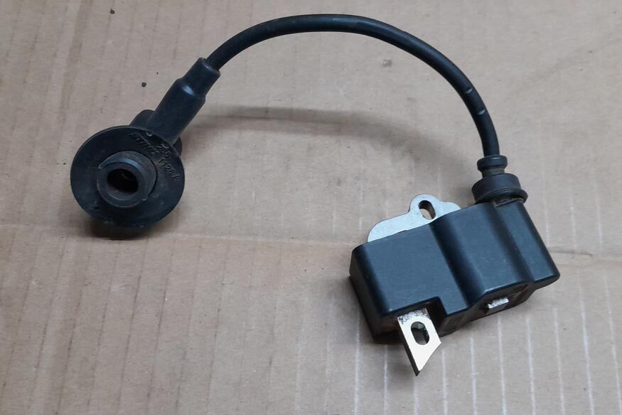

gyújtótekercsÜdv!A kisgépekhez csak felületesen értek, ezért kérnék egy kis segítséget a helyzet tisztánlátására. Adott egy benzines háti permetező (fa/lomb), ami nyáron ment, most meg nem indult. Info: Van egy kis hibája neki, a leállító kapcsolója nem jó. A képen a SW jelöltem a helyét. Ezért eddig, csak az üzemanyag elzárásával ment a leállítása. Megnéztük van e szikra, de az eredeti gyertyával és még 2db másikkal sem láttunk szikrát. A gyújtótekercs-ről készült mellékelt képen, a narancs részek között mért ellenállás (R1) 1-2Ohm körül mozog. (A mérő műszer már nem a legpontosabb, ha a hegyeit összeérintem akkor 0,5-1,5 közötti értéket kapok.) A képen a fekete nyíl, a szemes csatlakozóvég az összeszerelt állapotban betöltött helyét mutatja. Amennyire felfogtam a működést: Alap esetben R1-nek szakadásnak kéne lennie, ekkor indul a gép és van szikra. Amikor a kapcsolót(SW) bekapcsoljuk, akkor R1 egy rövidzár-ként viselkedik, a gép leáll. Szóval, hogy R1 értéke, kiszerelve, alacsony, a gyújtótekercs kuka.(?) SB
Haver hozott egyet (lásd melléklet), hogy építsek hozzá tesztelőt. A képen látható biztosan hibás, így a mért értékek csak tájékoztató jellegűek mert jó gyújtótekercset azóta sem hozott, hogy legyen referenciám és nem is olyan, mint a tiéd.
A gyertyapipa és a vastest között: 2.5 kΩ A vastest és a csúszósaru között: 300 kΩ (ez szinte biztosan túl magas érték). A tekercs egyik vége megy a gyújtógyertyára, a másik a vastestre van hegesztve. A csúszósarus kivezetési pontot kell a vastest felé zárni, hogy a masina leálljon. Ugyanakkor cimbi említette, hogy jó, ha ezek a gyújtótekercsek 3-4 évet kibírnak... Mivel nincs nálam jó, csak YouTube-os videóra tudok hagyatkozni (lásd itt: How to Test a Lawnmower Coil), ami szerint a tiéd biztosan zárlatos.
A gyertyapipa és a vastest között: 2.5 kΩ A vastest és a csúszósaru között: 300 kΩ (ez szinte biztosan túl magas érték). A tekercs egyik vége megy a gyújtógyertyára, a másik a vastestre van hegesztve. A csúszósarus kivezetési pontot kell a vastest felé zárni, hogy a masina leálljon. Ugyanakkor cimbi említette, hogy jó, ha ezek a gyújtótekercsek 3-4 évet kibírnak... Mivel nincs nálam jó, csak YouTube-os videóra tudok hagyatkozni (lásd itt: How to Test a Lawnmower Coil), ami szerint a tiéd biztosan zárlatos. |
