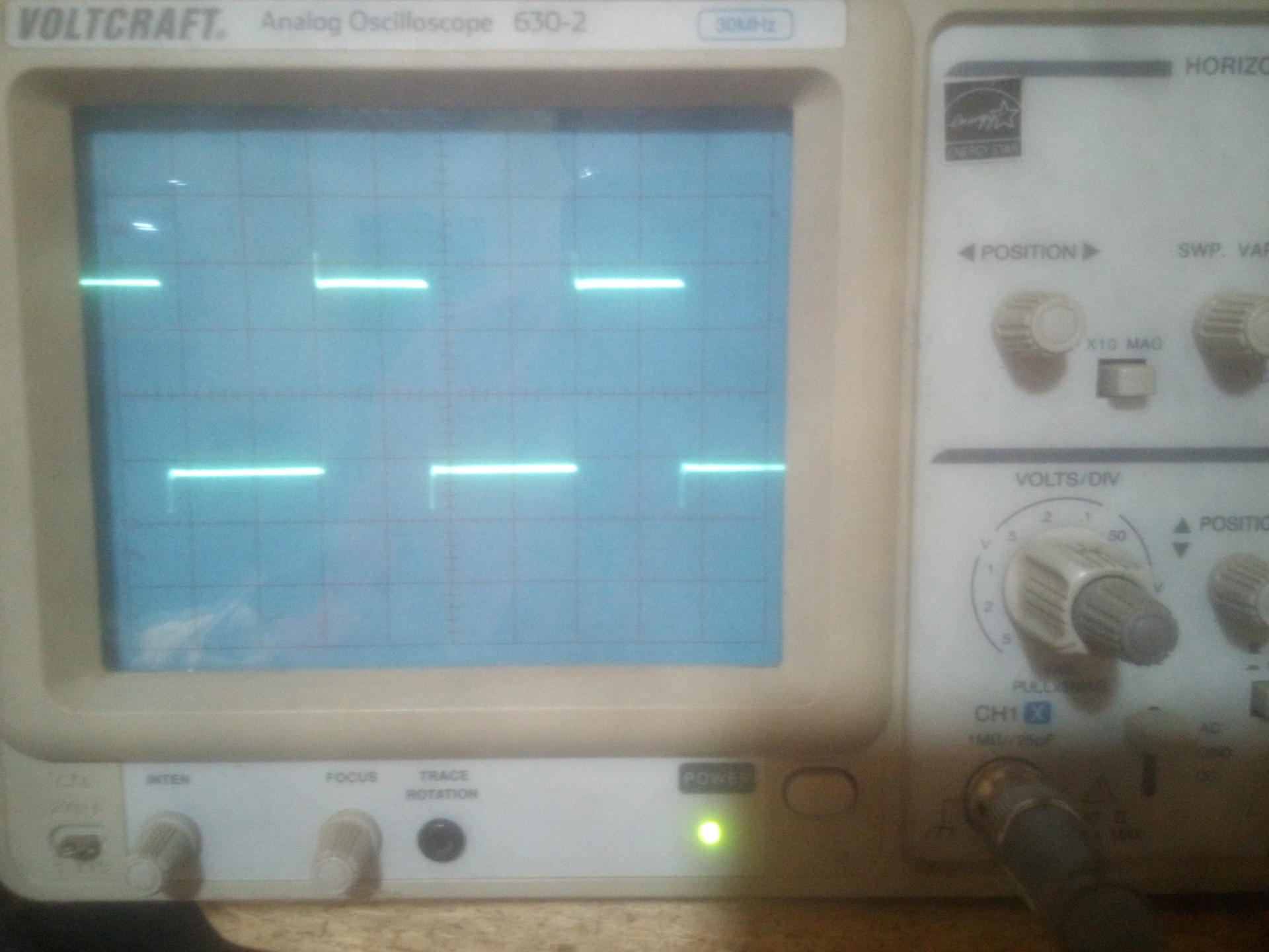

Köszönöm meg Fercinek is hogy besegítetek. Megjöttek az alkatrészek. R932, 936, Q904, 905, Q906, 907 valamint a D911 dióda ment tönkre. Nedvesség jutott be és alul zárta Q907 G-C lábakat. Ránéztem szkóppal a Gate trafóra és megy a négyszög primeren és mindkét szekunderen. Holtidő is megvan. Hogyan teszteljem a meghajtást az IGBT-k nélkü.? Nem szeretném elfüstölni őket. Nem értem az U900 - 901F szerepét a meghajtásban.

(#) mlaci989 válasza mlaci989 hozzászólására (») Nov 23, 2025 /
Beraktam a meghajto tranzisztorokat, meg a hibás ellenállásokat az IGBT meghajto fokozatban. Kegyeg 120kHz en, ilyen jelalakot kaptam. Az egyik nem tetszik. Ránéznétek hogy merre keressem a hibát.?
(#) dara válasza mlaci989 hozzászólására (») Nov 23, 2025 /
Nekem a másik sem tetszik.Ha beraknád a rajzát talán segíteni is tudnánk.A meghajtásban van a probléma.Na meg hogy hol mértél?Meg hogy?A két jel mintha külömböző kitöltéssel menne.Félhídnál ez nem lehetséges.Rajzot.
(#) mlaci989 válasza dara hozzászólására (») Nov 23, 2025 /
Bővebben: Link A rajz.
Az IGBT k közös emiter pontjátol TP908 mértem a gétekre. TP906 TP909 ( nem forrasztottam be öket) Egyforma a kitöltés. Eltoltam egymástol függölegesen a két csatornát hogy jobban látszodjon a hiba.
Mérj a gét trafón a kimenetén köss le mindent.Ha ott ennél szebb a jel,akkor a 906-909 és a gét között van a probléma.

Az egészet egy beázás okozta also IGBT G-C zárlat alulrol a panelon..
(#) mlaci989 válasza mlaci989 hozzászólására (») Nov 24, 2025 /
Na jol benéztem..
Letisztult fejjel kivilágosodott. Nem jo helyen tapogatoloztam. Elnéztem a rajzot. Nem közös a két IGBT emitere, hanem E-C. Igy a rossznak itélt jel az egyik kolektorárol és a másik géjtjéröl jött,
Nem tudom megjeleniteni szkopon mindkét jelet mert akkor zárlatot csinálnék. Azért van némi tüske a le föl futásnál. Nemtudom ez igy mehet e vagy nem.?
A két IGBT meghajtása:
(#) dara válasza mlaci989 hozzászólására (») Nov 24, 2025 /
Na másképp néz ki.Szerintem mehet.
(#) mlaci989 válasza dara hozzászólására (») Nov 24, 2025 /
Rendben. Mennek az IGBT k. Hütöborda nélkül éleszthetem terhelés nélkül?
