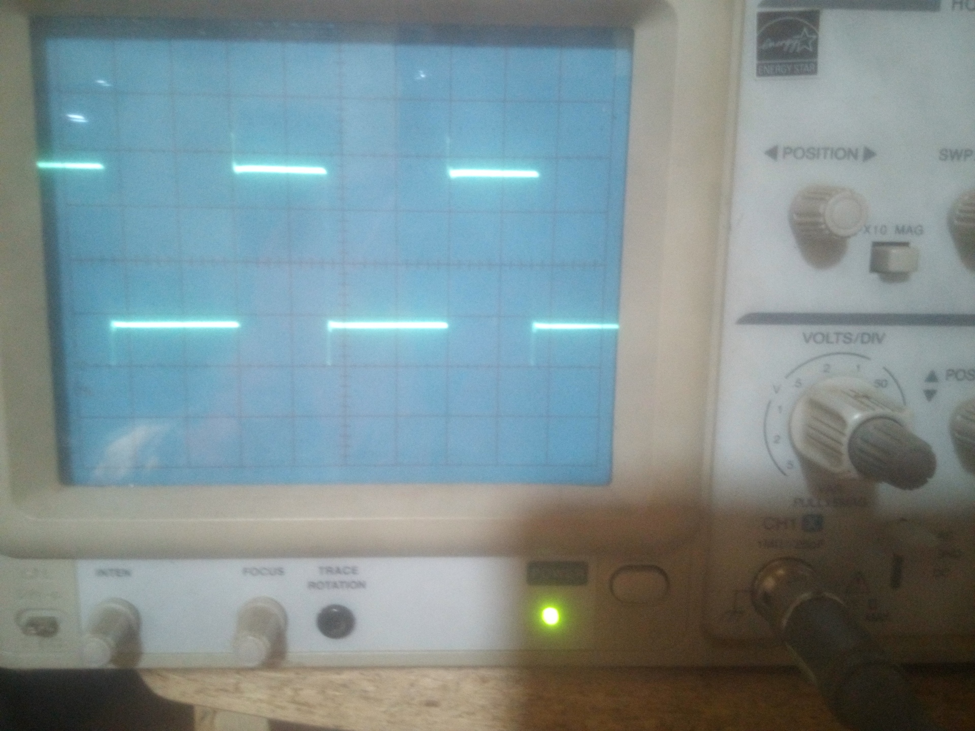

(#) mlaci989 válasza mlaci989 hozzászólására (») Nov 23, 2025 /
Beraktam a meghajto tranzisztorokat, meg a hibás ellenállásokat az IGBT meghajto fokozatban. Kegyeg 120kHz en, ilyen jelalakot kaptam. Az egyik nem tetszik. Ránéznétek hogy merre keressem a hibát.?
(#) dara válasza mlaci989 hozzászólására (») Nov 23, 2025 /
Nekem a másik sem tetszik.Ha beraknád a rajzát talán segíteni is tudnánk.A meghajtásban van a probléma.Na meg hogy hol mértél?Meg hogy?A két jel mintha külömböző kitöltéssel menne.Félhídnál ez nem lehetséges.Rajzot.
(#) mlaci989 válasza dara hozzászólására (») Nov 23, 2025 /
Bővebben: Link A rajz.
Az IGBT k közös emiter pontjátol TP908 mértem a gétekre. TP906 TP909 ( nem forrasztottam be öket) Egyforma a kitöltés. Eltoltam egymástol függölegesen a két csatornát hogy jobban látszodjon a hiba.
Mérj a gét trafón a kimenetén köss le mindent.Ha ott ennél szebb a jel,akkor a 906-909 és a gét között van a probléma.
Rendben. Holnap megejtem a mérést. Mára már nem smd -zek.
Az egészet egy beázás okozta also IGBT G-C zárlat alulrol a panelon..
(#) mlaci989 válasza mlaci989 hozzászólására (») Nov 24, 2025 /
Na jol benéztem..
Letisztult fejjel kivilágosodott. Nem jo helyen tapogatoloztam. Elnéztem a rajzot. Nem közös a két IGBT emitere, hanem E-C. Igy a rossznak itélt jel az egyik kolektorárol és a másik géjtjéröl jött,
Nem tudom megjeleniteni szkopon mindkét jelet mert akkor zárlatot csinálnék. Azért van némi tüske a le föl futásnál. Nemtudom ez igy mehet e vagy nem.?
A két IGBT meghajtása:
(#) dara válasza mlaci989 hozzászólására (») Nov 24, 2025 /
Na másképp néz ki.Szerintem mehet.
(#) mlaci989 válasza dara hozzászólására (») Nov 24, 2025 /
Rendben. Mennek az IGBT k. Hütöborda nélkül éleszthetem terhelés nélkül?

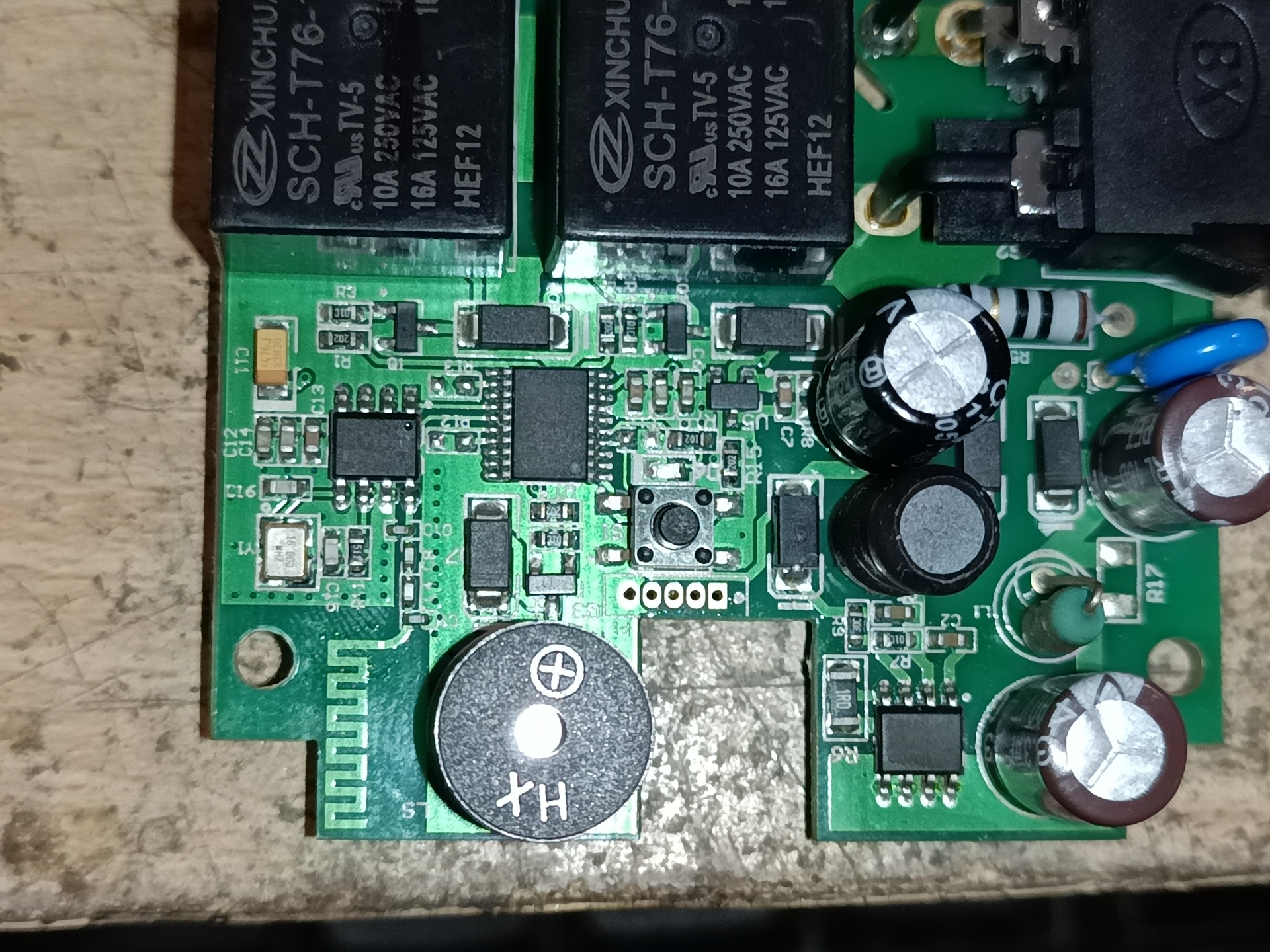

(#) mlaci989 hozzászólása Feb 14, 2026 /
CR5229
Egy kapcsitáp rakoncátlankodik velem. CR5229 ic-n alapul. Szinte a gyári ajánlott alapkapcsolással megegyezik. Indulgat de nem éled föl. Kondikat kiforrasztva kimértem, kapacitásra jónak mutatkoznak. Az ic segédtápja megvan kb 10-12V. Merre induljak a javítással.?
Adatlap
(#) pipi válasza mlaci989 hozzászólására (») Feb 14, 2026 /
Mobilról nem igazán jól látom, de a vdd on 14.8V-ot látok....
(#) mlaci989 válasza pipi hozzászólására (») Feb 14, 2026 /
Jó a meglátásod.
Ha adok neki külső tápról 14,8V ot a VDD pontra, akkor föláled a táp. Ezt a feszültséget a primer pufferről kellene megkapja a 2 darab sorbakötött esetemben 1-1M ellenállásokról.?
(#) ferci válasza mlaci989 hozzászólására (») Feb 14, 2026 /
Ha megindul a tápod a külső táppal, majd elveszed és megy tovább rendesen, akkor az 1+1 M talán megnyúlt kissé.
Ha a segédtáp dióda és kondi tökéletes, ez lehet csak a baj - nem éri el a feszültség az első pillanatokban a 14,6-14.8 voltot.
Azok az ellenállasok lehet megnyúltak, vagy a kondija mégse jó
