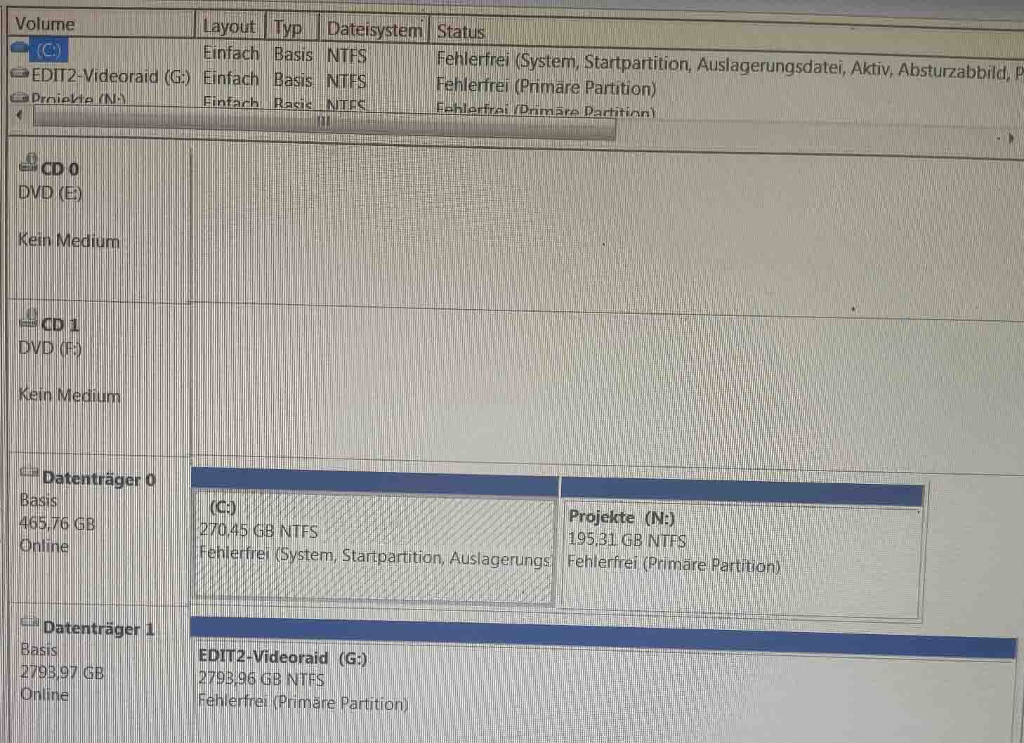

De az is lehet hogy 2db 1,5 TB hdd van benne raid0 vagy jbod (sorbafűzött) módban ami csak csökkenti a biztonságot..

Az Eszközkezelőt és a Lemezkezelést is mutatta. Valóban, németül kicsit szokatlan.
Csak a Raid kártya segédprogramjában lehetne meglátni.
Az első hozzászólást azzal kezdte, hogy 3+1 RAID5. Az pedig így néz ki:
A hozzászólás módosítva: Nov 29, 2025
(#) erbe válasza erbe hozzászólására (») Nov 29, 2025 /
Ez pedig azt jelenti, hogy 4 db 1TB lemez van RAID-be összefűzve.

Akkor még mindig egyesével lehet használni a HDD-ket. Ha majd tudjuk, hogy milyenek.

Fizikailag 5 HDD van benne, tehát ahogy lentebb felvilágosítottatok, 1db HDD kétfelé szétszedve a rendszer és Temp, a maradék meg 3+1 raid-ben. Semmit nem akarok kezdeni vele, vagy 10 éve vágtam videókat és Vegas-t használtam, az Edius már akkor is nagyon drága volt. Gombokért vettem csak azért, mert feltűnt a "videoschnitt.de" meg a fura csatlékok, "hdstorm plus" feliratok. Szerintem bontásanyag lesz...

Köszi a megerősítést! Mondjuk én páratlan számú diszkből csináltam volna a tömböt mert a RAID5-nél 1 diszk mindig kiesik a paritás tárolására használva, így páratlan számú diszk esetén alkalmazható csak a megfelelő méretű stripe és cluster méret a tömbben, ha maximálisan gyorssá akarjuk tenni (ami a videovágásnál számít, ha egyszerre több proxy-t kell behúzni).

Egy Promise FastTrak TX4650 RAID kártya van benne amin frissíthetnél BIOS mert a rajta lévő a kiadásakori, a jelenlegi viszont jópár generációt fejlődött a meghajtókezelésben: BIOS 2.8.0.0053.

3+1 remek összeállítás, ha +1 a hotspare, mint gondolom itt is. De amíg a raid vezérlőben a konfigot nem látjuk, addig én ezt csak tippelem, mert általában a 4 lemezes köteteket nem 3+1-ként jelzi a vezérlő

Kicsit hibásan fogalmaztál. Nem 1 diszk esik ki, hanem 1 diszk méretű felület. Ha megnézed az ábrát, a javításhoz szükséges információ el van osztva az összes diszkre. Így bármelyik esik ki, a többin található információk segítségével helyreállítható ill. rekonstruálható. A szöveged szerint ha véletlenül a biztonsági példány esne ki, ugyan az adatok megvannak, de veszélyben.
(#) img válasza bbb hozzászólására (») Nov 30, 2025 /
User manual 37. oldal:
"Mode – The RAID mode (level) configuration of the logical drive"
Szerintem engem igazol mert a paritás a logikai egység része, viszont a hot spare fizikailag más.

Amikkel én találkozok mostanában (elmúlt 15 év) raid vezérlők (volt pár féle szerver és storage is köztük), azoknál egyik se így írta ki a lemezek számát a kötetben... De a user manual alapján úgy néz ki igazad van, ez ilyen hülyén jelzi ki, hogy mennyi lemez van a logikai kötetben

(#) Régi motoros válasza erbe hozzászólására (») Nov 30, 2025 /
Én erre gondoltam. Ilyet még nem láttunk. Vagy átsiklottam felette?
Amit mutatott, ott a kötetek logikai nevei találhatóak, abból meg természetesen semmi nem derül ki.
Vagy RAID tömböt nem mutat külön meghajtónként?

A tömböt is külön meghajtóként látod az eszközkezelőben.
